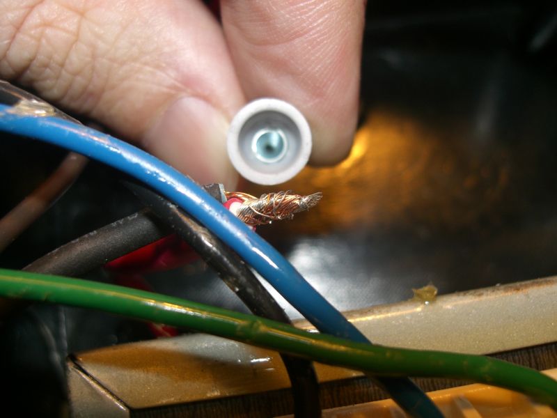

trotz aller Unkenrufe hab ich mir den Kübel mal gekauft. Für "bestimmte
Anwendungsfälle" (Die Frage "Welche genau?" kann ich nicht aus dem FF
beantworten :) ) taugt mein treuer Ersa TIP-260 leider nicht. Ob die
ZD-937 dafür taugt, wird sich zeigen. Und wenn die Frau das Geld für
Galoschen rausschmeißt, dann muss ich da ja mithalten...
Funktioniert hat das Teil, aber einiges fand ich doch recht gruselig (zB
den "Schraubkappenzwirbelverbinder" an der Primärseite des Trafos)...und
hab auch tw. noch etwas modifiziert bzw. das chinesische VDE0100
Verständnis nach meinen Vorstellungen angepasst...
Gruß, Klaus.

von MaWin (Gast)
Profi Qulität zu Discount Preisen:

von Vn N. (wefwef_s)
MaWin schrieb:
> Heutzutage werden damit ganze Häuser verkabelt:
Wo ich herkomme, war der Müll eher vor 30 Jahren üblich. Heute darf ich
mich damit herumärgern, dass Änderungen an der Installation durch die
Drehverbinder unnötig kompliziert werden (die Drahtenden lassen sich
kein zweites mal verbinden, weil sie ineinander verdreht sind, somit
bleibt nur noch abzwicken und neu abisolieren, und hoffen). Somit
entferne ich sie, wenn ich eine Dose schon offen habe, gleich
vorsorglich und ersetze sie duch Wagos.
von Klaus R. (klaus2)
...unfassbar, dass das wirklich bei 230V zugelassen ist. Nun, ich
schlafe besser, wenn das Ding da raus ist. :)

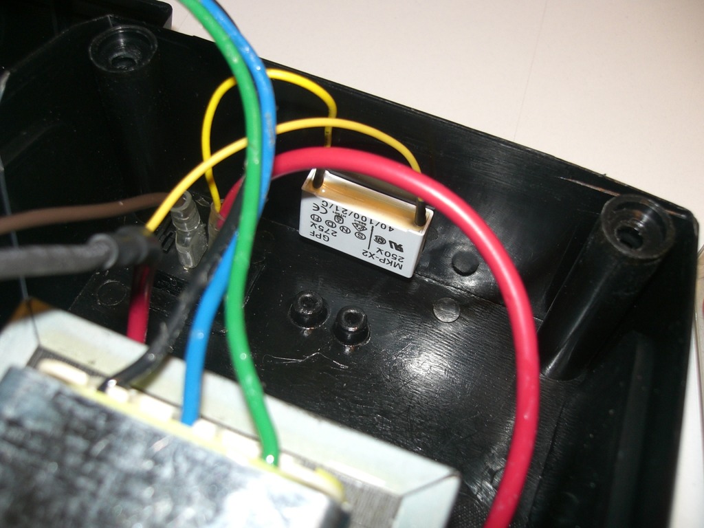

Georg W. schrieb:
> So schlimm sieht das ja nicht aus.
Naja, hoffentlich wird der 47-Ω-Widerstand nie auch nur annähernd
bis zu seiner datenblattmäßigen Leistung "ausgefahren" ... dann wird
sich nämlich ganz gewiss der Heißkleber lösen.

von Stephan W. (stipo)
Schaut euch doch nur mal die verdrillte verbindung der Adern auf dem
Bild genau an.
Also so richtig vertrauen erweckt es damit in mir keines. Manchmal ist
es wohl besser wenn ich nicht in meine Elektrischen Geräte rein schaue.
Aber genau die Drehverbinder knipse ich in der Hausinstallation "immer"
ab und ersetze die durch Wago Klemmen.
Der wo die Erfunden hat, sollte an die Wand gestellt werden.

Aber die Drehdinger mit ihren scharfen schneiden an den rillen, gehen
gut für die feinen Litzendrähte?
Also lieber eine Hülse drauf und damit in eine Lüsterklemme, als das was
da als ergebnis auf dem Bild zu erkennen ist. Unter Fachgerecht verstehe
ich da etwas anderes.

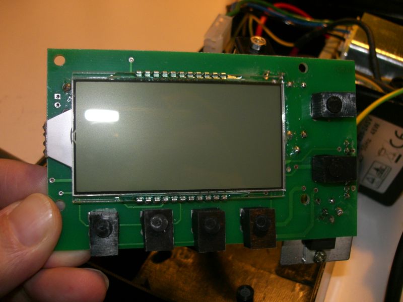

von e-brutzel (Gast)
Also jetzt erklärt mal einem Elektroingenieur, was an den Fotos so
gruselig sein soll. Besonders die Erklärungen zu den Bildern 1, 4, 5
würden mich brennend interessieren.
Da gibt es keine weiteren Erklärungen. Tw. war das auch nur zur
Innenansicht gedacht. Heute hat übrigens der etwas labile
Sicherungshalter "das Schmorkeln angefangen" - ausgetauscht. Weiter geht
der Testlauf.
Klaus.

Die Klemme ist doch komplett streichbar.
Genau, zusammenrödeln, Isolierband drüber, fertig. :-))
von Harald W. (wilhelms)
Selbst das kann, wenn es richtig gemacht wird, viele Jahre oder
Jahrzehnte halten.
Gruss
Harald
von Stefan F. (kpy3ep) Benutzerseite
Harald Wilhelms schrieb:
> Selbst das kann,..
Ja, aber es MUSS!
Michael_ schrieb:
> Bei Litze gehen aber keine WAGO-Klemmen!
> Höchsens Lampenklemmen.
Erstens stellt WAGO mehr als nur die allseits bekannten Steckklemmen
her.
Zweitens wurde das auch nie behauptet.
Michael_ schrieb:
> Kaffeemaschinen, Zauberstab, Fön usw.
Ganz ehrlich: noch nie untergekommen.
Löten?
Das Innere dieser Lötstation ist doch wirklich Kunst - man beachte den
kreativ eingebauten Tantal, die kunstvolle Verwendung von Heisskleber
und die Einbaulage der Anschlussplatine für die 4-Pol Buchse. Auch das
die Elkos umgebogen sind, damit sie beim Transport besser federn, sollte
jede Kritik verstummen lassen :-) Das gleiche gilt für das Alu Kühlblech
des  Halbleiters unten links.
von Georg W. (gaestle)
Das ist mir vorgestern nicht aufgefallen. Das könnte in der Tat die
Achillesferse sein. Dann würde er nur noch einseitig an der breiten
Leiterbahn hängen.
von Paul B. (paul_baumann)
Löten kann man die Verbindung nicht, denn man hat hier ein
Henne/Ei-Problem. Die Lötstation ist ja noch nicht fertig
-und selbst wenn, müßte man unter Spannung an der Primärseite löten...
schnell fort hier
MfG Paul
Aufheizen, abstecken, löten, fertig...glaubts mir :)
Schöne Diskussion hier über die WAGOs...man man.
Ansonsten läuft die Station (noch) einwandfrei...
Gruß, Klaus.

Übrigens: Den 7805 kann man mit der blossen Hand auch von ausserhalb des
Gehäuses "ertasten" - er wird, vermutlich auch aufgrund des 47 Ohm
Widerstandes, verdammt warm...wobei das nicht an den überschlägig
((5,0-3,6)V/47 Ohm) mit 30mA versorgten LEDs liegen kann.
Klaus.
Die 47 Ohm wurden wahrscheinlich später als 'zusätzlicher' Kühlkörper
implantiert ;-)
Vermutlich hängt der 7805 eben an den vollen 24V, weil man nicht einen
aufwändigen Sekundär-Zweiwicklungen-Trafo investieren wollte.
BTW: Weiß jemand, wie der Pappkarton in die ERSA Analog 60 reingehört?
Der ist beim Aufmachen mir einfach entgegengepoppt und ich habe keinen
blassen Schimmer, wie der mal drinnen gedacht war. Alles was ich
probiere und drehe, das Damn'Ding paßt nicht recht. Befestigung nada.

...also, aus dem trafo kommen, man mag es glauben oder nicht, 2
sekundärwicklungen raus. erstaunt mich auch, beim weiteren nachdenken :)
erstaunlich ist, dass der blechtrümmer NICHT brummt, man hört NICHTS.
sehr angenehm, da habe ich schon schlimmeres erlebt mit weller stationen
"im dienst".
Klaus.

vn nn schrieb:
> Wagos
wie WAckelGOntakt ? ;-) ich hasse auch die.
Weshalb nimmt man dafür eigentlich nicht mehr die Doliklemmen?
Zeitersparnis?
von Martin (Gast)
Drehverbinder gibt es bereits seit Jahrzehnten und sie haben ihre
Tauglichkeit in etwa 60 Jahren wohl mehr als unter Beweis gestellt.
Übergangswiderstand und Kurzschlusstrom sind bei weiten besser als bei
Wagoklemmen. Dem Bißchen Feder vertrau ich nicht.
....8 Jahre später hat es die blaue Displaybeleuchtung dahingerafft -
die >=30mA waren der kleinen LED wohl dann doch zuviel. Egal, dachte ich
aber so vergißt man leider zu oft das Ding abzuschalten O.o
Nun habe ich die blaue durch eine weiße LED ersetzt (es ist so eine
rechteckige verbaut), viel gefälliger und mit 20mA auch etwas entlastet.
Auf die nächsten 8 Jahre mit diese China-Wunderwaffe :)
Klaus.
