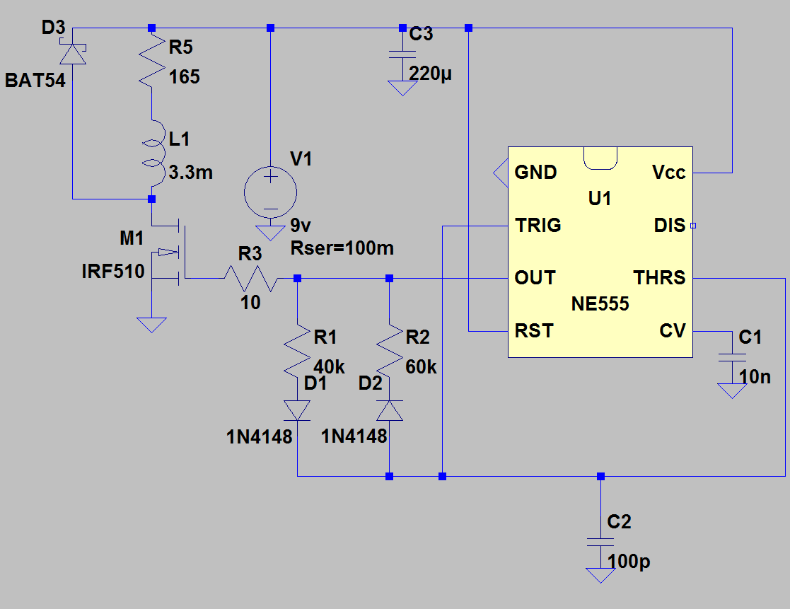

von Georg A. (georga)
> Ein TS555 erzeugt ein PWM Signal mit dem ein
> MosFet angesteuert wird um die LED zu dimmen.
Warum lässt du den nicht gleich auch das Schalten der Spule übernehmen?
So grossartig geregelt und genau muss das doch für die LED gar nicht
sein.
von Kahless (Gast)
> sein.
Da hast du natürlich auch wieder war. Ich finde eine Regelung zwar immer
schöner als eine Steuerung, aber bei diesem einfachem Fall hast du wohl
recht.
von Kahless (Gast)
Ich habe mal meine Schaltungsidee mit hoch geladen. Eine Steuerung des
Stromes erfolgt über die beiden Widerstände R1 und R2. Damit arbeitet
die Schaltung als einstellbare Konstantstromquelle mit der sich die
Helligkeit der LED einstellen lässt.
Ist eurer Meinung nach ein MOSFet oder ein NPN-Transistor besser als
Schalter geeignet, wenn das Augenmerk auf dem Wirkungsgrad liegt?
p.s. Ja es handelt sich in der Schaltung um einen NE555, weil bei
LT-Spice keine CMOS-Version in der Bibliothek ist. Bei einem Aufbau wird
aber der TS555 verwendet.
