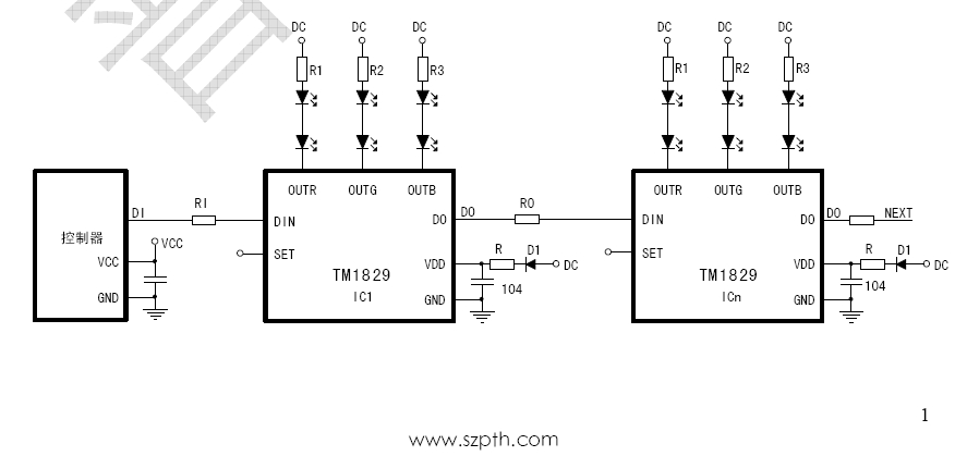

Hallo, ab morgen gibt es beim Aldi Süd einen Digital RGB Stripe. Meine Frage dazu: Kann man die Farbe der Leds in 3er Gruppen oder die Farbe jeder einzelnen Led individuell steuern? Der mitgelieferte Controller wird wohl nicht das gelbe vom Ei sein... P.s. Kennt noch jemand andere Bezugsquellen für die digitale Version der RGB Stripes, eventuell noch günstiger? Wobei man ja bei 60 Euro pro 5 Meter nix sagen kann...
naja 5m RGB Led Strip gibts via Ebay so ab 12 Eus (gibt noch billigere aber 5050 und 60Led/m sind sinnvol) Controller + Treiber so ab 5 Eus, auch als Set vergleichbarer Preis meist direkt aus Cn, einige aus Eu, dann etwas teurer mit etwa 2 Woche Wartezeit rechnen, meist Portofrei aus DL kostet etwas mehr aber imer noch deutlich weniger als das Aldi Angebot ...
Bei den 12 Euro Stripes as China sind aber keine Controller auf dem Band selbst. Da Leuchtet das ganze Band nur in einer Farbe. Ich suche Stripes bei dem jede LED einzeln ansteuerbar ist. Bei dem Stripe vom Aldi sind Controller mit drauf. Ich habe nur die Befürchtung das immer nur 3er Gruppen ansteuerbar sind...
Hallo, ich habe das Ding gekauft und habe den IC dann doch lesen können. Es sind also je 3 RGB-Leds ein IC -> TM1829 könnte sein von www.szpth.com/en/ dort habe ich ein pdf gefunden leider in Japanisch. Die Anschlüsse am Stripe sind VCC, GND, GND, DO. In der Pdf wird vielleicht auch das Protokoll beschrieben, mich würde interessieren ob der Chip kompatibel zu einem WS2801 oder LPD8806 ist? Wenn dem so ist, könnte man aus einem 5m Streifen zwei schöne bobligth's machen. Das Netzteil hat 12V 5A, es sind insgesamt 150 LED's. Mit dem Controller der dabei ist sind 164 Programme enthalten. Bei Fragen zur Hardware melden. (kann man das Protokoll mitschneiden und vergleichen -> arduino?)
Carsten Mader schrieb: > Es sind also je 3 RGB-Leds ein IC Das heißt der Streifen ist wirklich nur in 3er Gruppen adressierbar? Das schränkt die Einsatzmöglichkeiten schon ein wenig ein :(. Carsten Mader schrieb: > (kann man das Protokoll mitschneiden und vergleichen -> arduino?) Klar kann man das. Dafür bietet sich ein Logic Analyzer an (oder ein DSO mit entsprechender Funktionalität). Auch für den Arduino gibt es da Programme, um ihn z.B. SUMP kompatibel zu machen. Allerdings kann ich mir nicht vorstellen, dass man da wirklich auf ein "komplexes" Protokoll stoßen wird. Das werden (gelatchte?) Shift-Register sein. Wie schaut es eigentlich verbindungstechnisch aus? Lässt sich da ein Eigenbau-Controller anbringen ohne irgendwelche Kabel bzw. Adapter abzuschneiden?
Abschneiden ist kein Problem, und zusammen löten auch nicht. Es sind 4 Stück Verbinder mit dabei, damit können 90° bzw 180° gemacht werden. Ich habe mal die Spannung(en) gemessen. VCC 12V, GND,GND, DO 5V Die Anschlüsse sind genauso wie bei den Billig Controllern 4 Pin
Auf http://www.titanmec.com/docc/product-detail-394.html lässt sich das Datenblatt auf chinesisch abrufen. Google-Übersetzer ist Dein Freund ;-) Das Datenformat lässt sich aber auch im Originaldokument anhand der Grafik gut verstehen... Carsten Mader schrieb: > Hallo, ich habe das Ding gekauft und habe den IC dann doch lesen können. > > Es sind also je 3 RGB-Leds ein IC -> TM1829 könnte sein von > www.szpth.com/en/ dort habe ich ein pdf gefunden leider in Japanisch. > > Die Anschlüsse am Stripe sind VCC, GND, GND, DO. > > In der Pdf wird vielleicht auch das Protokoll beschrieben, mich würde > interessieren ob der Chip kompatibel zu einem WS2801 oder LPD8806 ist? > > Wenn dem so ist, könnte man aus einem 5m Streifen zwei schöne bobligth's > machen. > > Das Netzteil hat 12V 5A, es sind insgesamt 150 LED's. > > Mit dem Controller der dabei ist sind 164 Programme enthalten. > > Bei Fragen zur Hardware melden. > > (kann man das Protokoll mitschneiden und vergleichen -> arduino?)
Hi, wegen der Ansteuerung und ob's dann klappt oder nicht, da kann eigentlich nur ein Datenblatt zum TM1829 helfen, allerdings in Englisch. Alles andere hängt dann nur noch vom Programmiergeschick ab. Aber genau solch ein Datenblatt finde ich nicht. Hat's von Euch schon jemand irgendwo gefunden? Den Link hätte ich gerne. Danke!
So also hier gibt es ein Datenblatt (China) http://www.szpth.com/upload/TM1829_V1.3--PTH.pdf Ich glaube die der WS2801 arbeitet ähnlich auch mit 24bit pro LED. Kann jemand das vergleichen?
Peter. E schrieb: > Hat's von Euch schon > jemand > irgendwo gefunden? Auf Englisch scheint es da nicht wirklich etwas zu geben. Aber wie schon gesagt ist es nicht allzu schwer die Funktionsweise in Erfahrung zu bringen. Hier ([1]) wurde das Ganze schon "dekodiert": > Da der Ruhepegel High ist kann man das schön mit SPI hinzaubern: > SPI-Bitrate auf 3 MBit/s einstellen. (12 MHz Quarz, Teilerfaktor 4.) > Dann entsprechen zwei Bits des TM1829 genau 8 SPI-Bits. > MOSI kommt an DI vom TM1829, SCK und MISO werden nicht benutzt. > Die beiden Bits 00 an TM1829 senden entspricht 0x77 via SPI senden. > Die beiden Bits 01 an TM1829 senden entspricht 0x71 via SPI senden. > Die beiden Bits 10 an TM1829 senden entspricht 0x17 via SPI senden. > Die beiden Bits 11 an TM1829 senden entspricht 0x11 via SPI senden. [1]: http://www.ledstyles.de/ftopic21627.html
Hallo, ich habe das Teil gestern mal Probhalber mit der WS2811 Library (konnte auf meinen Chips keine Aufschrift erkennen) von Adafruit ausprobiert. Und siehe da, es leuchtet aber mit viel Jitter. Aussderdem scheinen Low und High vertauscht. Das deckt sich dann mit den Vermutungen weiter oben. Bin gespannt was Ihr noch so herausfindet. Kann jemand etwas mit der Timing-Tabelle anfangen? Ist das so zu lesen? T0l (150ns min 300ns norm 450ns max) T0h (600ns min 800ns norm 1000ns max) T (1200ns min - norm - max) TReset (140us min 500us norm - max) Gruß Tom
Tom J. schrieb: > ich habe das Teil gestern mal Probhalber mit der WS2811 Library (konnte > auf meinen Chips keine Aufschrift erkennen) von Adafruit ausprobiert. > Und siehe da, es leuchtet aber mit viel Jitter. Habe auch die Adafruit_NeoPixel Library genommen und auf 800kHz kommt nur ein buntes Wirrwarr, bei 400kHz erkennt man das geladene Programm immerhin. In der Adafruit_NeoPixel.cpp Zeile 321/322 hi und lo getauscht und jetzt sieht es schon recht Fehlerfrei aus rot, grün und gelb stimmen. Alle anderen Farben äußern sich nur in Helligkeit, falsch oder garnicht. Jitter ist komplett weg würde ich sagen. Die ersten drei LEDs/der erste Controller ist immer etwas daneben was die Farbe angeht. Kurzer Clip zur Veranschaulichung: http://youtu.be/JHg3pz_lNrg
Da ich meinen Beitrag nicht mehr bearbeiten darf hier ein paar Ergänzungen. In der Funktion Adafruit_NeoPixel::Color noch blau und grün getauscht und im Code der Anwendung nur Farbwerte bis einschließlich 254 nutzen (vielleicht wegen Datenblatt Google-Translate: "To set OUTR Output PWM duty cycle can not be set to all 1") und der Streifen läuft rund. Lediglich die ersten 2 Controller/6 LEDs sind noch immer falsch. Bis 10 Meter (100 Controller, 300 LEDs) habe ich getestet und es funktioniert. Verwendet wird ein Arduino UNO. Diff für Adafruit_NeoPixel.cpp

Hallo, Ich hab auch das Problem mit dem ersten Pixel, auch blau. Ich hab versucht mit meinem Buspirate + OLS die Daten vom original Controller zu loggen, bekomme aber den Anfang nicht mit, weis nicht auf was ich da Triggern soll. Kann leider auch nur die ersten 700ms sniffen, dann ist der Puffer voll, mit der Annahme der Aldi Controller läuft im "low-speed" 800kHz. Beim Buspirate ist bei 1MHz schluss. Jemand eine Idee wie ich das mit dem Buspirate hinbekommen könnte?
Hallo zusammen, erstmal Danke an Euch für den Tip mit der NeoPixel Library. Am Anfang hatte ich auch das Problem dass der erste Pixel blau ist, ich glaube aber das Problem gefunden zu haben: der NeoPixel code hat am Ende der gesamten Bitfolge nochmal einen HIGH->LOW Übergang und das wird vom Controller dann noch als ein Datenbit gewertet. Um das zu umgehen habe ich statt hi und lo bei der definition zu vertauschen im assembler code high und low vertauscht (also %1 und %5). Zeile 399 bis 446 muss dann also so aussehen:

Die Änderung in Zeile 55 braucht man natürlich auch noch. Damit läufts zumindest bei mir perfekt. Vielleicht hilft Euch das ja weiter. Viele Grüße Harald
Ach, da fällt mir noch was ein: Der Wert für den blauen Pixel darf maximal auf 254 gesetzt werden, sonst interpretiert der Controller das Paket so, dass es kein PWM Paket sondern diese andere Paketart aus dem Datenblatt ist. R und G dürfen aber bis 255 gehen. Viele Grüße Harald
Hallo, das ist ja interessant, dass es bei Dir funtkioniert, da ich den Code so wie Du ihn modifiziert hast schon die ganz Zeit verwende... aber eben ohne Erfolg. Würde mich über weitere Rückmeldungen bezgl. der "Harald"-Codes freuen... Gruß Tom
Bei mir funktioniert der Code (16MHz AVR mit 800KHz Setting für die LEDs). Wenn man vorher den 400KHz Modus benutzt hat sollte man aber Arduino und LEDs einmal komplett vom Strom trennen, sonst kommt nur ein buntes Wirrwarr. EDIT: So ganz rund läuft es noch nicht. Kann aber auch an meinem Sketch liegen. Der Strandtest Sketch lief gut durch, ohne Fehler am Anfang.
Wenn ich die hi/lo im asm tausche ist das erste blaue Pixel weg, soweit so gut. Was mir aufgefallen ist: Das erste blaue Pixel hat mit 127 seine höchste Helligkeit, mit 128 ist es wieder aus, und mit 254 ist es wieder am hellsten. Dieses Verhalten zeigt aber nur das erste blaue Pixel. Damit lässt es sich leben ;) Beim 8MHz AVR
