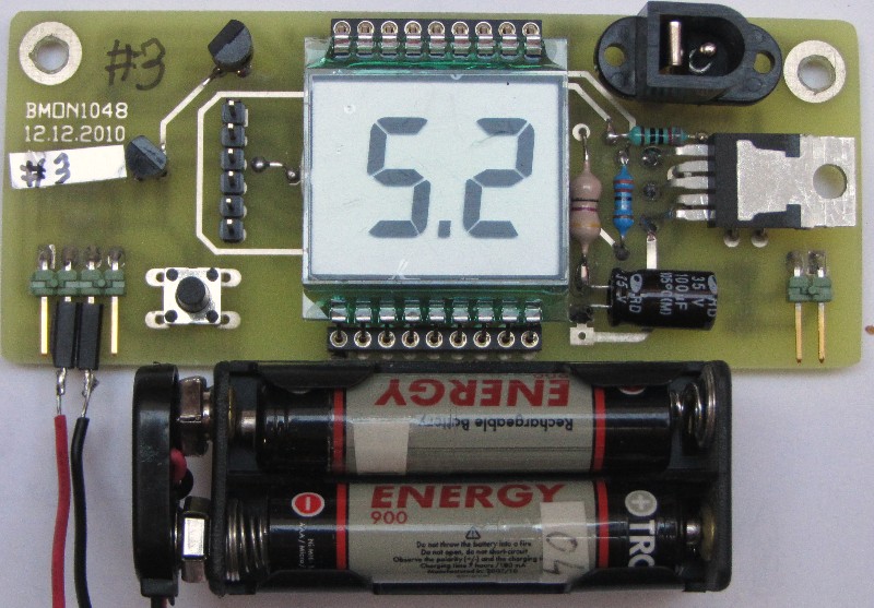

von Anja M. (an_ja)
Dies ist die Diskussionsseite zum WIKI-Artikel
http://www.mikrocontroller.net/articles/Batteriew%C3%A4chter
für den 2. Microcontroller.net Artikelwettbewerb.
Fragen zum Artikel bitte hier stellen.
Feedback und Verbesserungsvorschläge sind ebenfalls willkommen.
Gruß Anja

von Joe G. (feinmechaniker) Benutzerseite
Joe G. schrieb:
> 1. Bitte verständlicher schreiben.
Super korregiert! Nun macht es wirklich Freude den Artikel zu lesen.
Mir gefällt auch sehr gut, das endlich mal wieder ein BF245 mit dabei
ist. Da du, glaube ich, alle Ports belegt hast, finde ich die Idee mit
dem Morsecode recht gut.
Oder Taste lange drücken und das Display zeigt dir dann, das du im
Kalibriermodus bist. Kurzes Drücken ist dann Kalibrierwert einstellen
und noch mal lang drücken speichert den Wert und springt zurück ins
normale Display.
Das wäre m.E. recht intuitiv. Ich drück dir die Daumen! Morgen ists ja
endlich soweit.

von Anja M. (an_ja)
Wenn man genau hinschaut sind 2 Pins am Programmierstecker frei:
http://www.mikrocontroller.net/articles/Datei:BMON_1048_PIC.PNG
Der VPP-Pin = RE3, und RB7 jedenfalls solange man keinen Debugger
anschließt.
Den Reset habe ich deaktiviert um noch etwas "störfester" (EMV) zu sein.
> das endlich mal wieder ein BF245 mit dabei ist.
Der BF245 ist halt ein vielseitig verwendbares Bauteil:
- Rauscharmer Breitband-Vorverstärker am Oszi
- Stromquelle
- Spannungsregler
- Eingangsschutzdiode mit geringem Leckstrom
Ist zwar jetzt offtopic: aber beziehst Du dich auf einen bestimmten
Artikel mit BF245?
Gruß Anja

Ok Verbesserungsvorschlag Bild "BMON1035_0636.JPG": 9,7 µA mit einem 10
€ Schätzeisen zu messen, finde ich ein bischen "gewagt". Da Du ja sonst
mit Spannungs-Referenzen unterhalb des ppm-Bereichs bastelst oder auch
beruflich arbeitest, sollte Dir doch professionelleres Equipment zur
Verfügung stehen ;-)
von egal² (Gast)
egal² schrieb:
> 9,7 µA mit einem 10 € Schätzeisen...
im 200 µA-Messbereich...
von Anja (Gast)
troll schrieb:
> Anja M. schrieb:
>> 2400 Seitenaufrufe
> Woran siehst du das / Wo steht das?
http://www.mikrocontroller.net/articles/Spezial:Beliebteste_Seiten
Aber leider nicht mit der "hohen" Auflösung.
Mein DT80000 hat als kleinsten Bereich 80 mA mit 1uA Auflösung.
-> für diese Meßaufgabe ist das PM 110 B das beste Meßgerät.
Hat übrigens nur 4 oder 5 Eur gekostet. (Einschließlich 9V-Block).
Für eine Mikroprozessorschaltung mit 10Bit Analogauflösung ist ein 2000
Count Meßgerät vollkommen ausreichend. Und liefert schnelle Ergebnisse.
Und meine ppm-Messungen mache ich ausschließlich im Spannungsmeßbereich
als Relativmessung. Präzision (Wiederholgenauigkeit/Linearität) hat
nicht unbedingt etwas mit absoluter Genauigkeit zu tun.
Aber das schweift jetzt vom eigentlichen Thema zu weit ab.
Gruß Anja

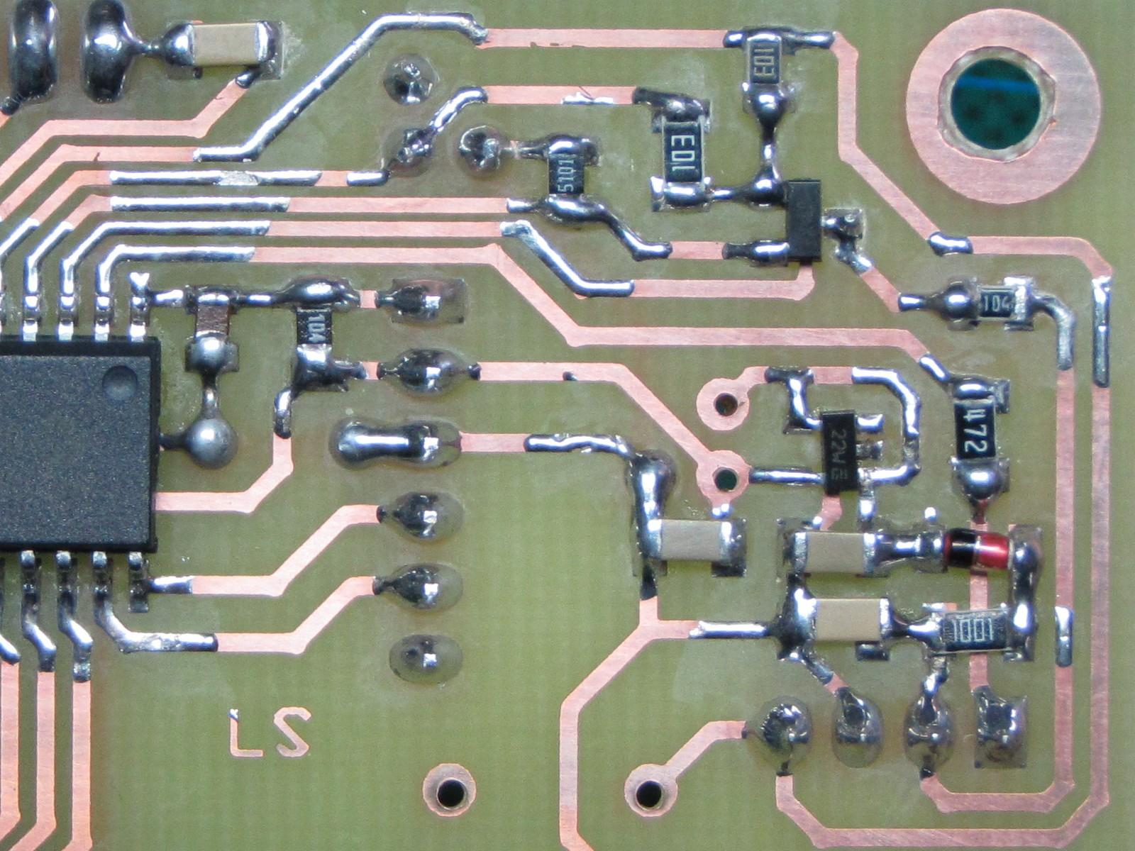

von Anja M. (an_ja)
da der BF245C so langsam obsolet wird,
(Siehe auch: Beitrag "[S] N-Fet TO-92 mit Pinout von BF245 (1:D 2:S 3:G)")
habe ich eine Bestückungsvariante mit der SMD-Version BF545C (SOT-23)
getestet.
Der BF545C läßt sich an der Position von U5 wie im Bild gezeigt
bestücken. (Bild mitte rechts Markierung 22W).
Der Artikel Batteriewächter ist mit einem entsprechenden Nachtrag
überarbeitet.
Eventuell ist auch ein J111 oder J112 nach entsprechender Selektion
verwendbar. (Eigentlich bräuchte man ein Zwischending zwischen J111 und
J112). Diese beiden Typen sind nach wie vor im TO-92 Gehäuse verfügbar.
Allerdings ist das Pinning unterschiedlich so daß dieser FET um 180 Grad
gedreht montiert werden muß.
Gruß Anja
