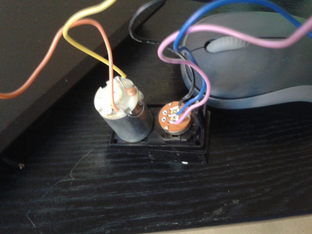

Hallo Community, Ich hab hier einen 5 poligen Servo, aber keine Ahnung wie ich den jetzt ansteuere, hab ihn extra mal auseinander genommen, dass ihr seht was daran verbaut ist. Ich bin Informatiker, leider hab ich von Elektrotechnik, kaum ne Ahnung, daher bitte ich um Nachsicht und darum etwas ausführlicher zu erklären. Danke Gruß Michael
mmmicha schrieb: > Hallo Community, > Ich hab hier einen 5 poligen Servo Das ist kein Servo. Das ist ein Motor und ein Poti, welche mechanisch miteinander gekoppelt sind. Zu einem Servo fehlt noch die Elektronik, die das Poti auswertet und den Motor so nachsteuert, dass das Poti eine bestimmte (vorgegebene) Stellung einnimmt. Diese Elektronik fehlt hier. > ansteuere, hab ihn extra mal auseinander genommen, dass ihr seht was > daran verbaut ist. Orange und gelb sind die beiden Motor-Anschlüsse die anderen 3 sind die Anschlüsse fürs Poti. Der mittlere Anschluss ist der Abgriff, an dem man die Spannung misst die proportional zur Stellung des Servoarmes ist, an den äusseren beiden wird + und - von der Spannungsversorgung angeschlossen (das ist ein simpler Spannungsteiler) > Ich bin Informatiker, leider hab ich von Elektrotechnik, kaum ne Ahnung, > daher bitte ich um Nachsicht und darum etwas ausführlicher zu erklären. Leg das Ding zur Seite und besorg dir ein vollständiges Servo.
...das ist kein 5 poliger Servo, sondern der Motor (links) sowie das dazugehörige Poti (rechts - als Istwertgeber) http://de.wikipedia.org/wiki/Servo Mirko
Bitte kleinere Bilddatei hochladen ( nächstes mal ). Das ist ja nur der elektromechanische Teil von einem Servo. Um den im üblichen Sinne zu betreiben fehlt da noch die Platine mit der Regelelekronik.
ok, sorry wird das nächste mal kleiner. Und die Regelelektronik, lässt sich die auch über den Mikrocontroller realisieren? danke schon mal
mmmicha schrieb: > Und die Regelelektronik, lässt sich die auch über den Mikrocontroller > realisieren? Im Prinzip ja, aber nicht als Anfaenger. fonsana
mmmicha schrieb: > ok, sorry wird das nächste mal kleiner. > > Und die Regelelektronik, lässt sich die auch über den Mikrocontroller > realisieren? Kann man. Nur kostet dich ein nagelneues Servo im Einkauf (das gezeigte dürfte qualitativ nicht zur High End Elite gehören) weniger als 10 Euro. Dafür kannst du als Profi noch nicht mal 10 Minuten arbeiten. Lohnt sich also nicht. Selbst der Selbstbau einer entsprechenden Steuerung kostet dich im Materialwert im Einzelhandel mehr als ein billiges Servo, wenn man alles zusammenrechnet. Servoselbstbau lohnt nur, wenn du etwas brauchst, was du im Handel nicht kriegst. Das ist bei so gut wie allem so, was in der Elektronik in Massen gefertigt wird. Wenn du den Chipschmieden 10 Millionen IC abnimmst, kriegst du ganz andere Konditionen als als einzelner. Aber Gegenfrage: Wie gut bist du in Regelungstechnik? Sagt dir ein PID-Regler was? Kriegst du eine H-Brücke hin? PWM?
Karl Heinz Buchegger schrieb: > Aber Gegenfrage: Wie gut bist du in Regelungstechnik? Sagt dir ein > PID-Regler was? Kriegst du eine H-Brücke hin? PWM? Hab den ein oder anderen Begriff schon gehört und ein bisschen was dazu gelesen, das war es aber leider schon. Bin aber nicht abgeneigt etwas zu lernen. Das mit dem Servo stimmt, ist kein super tolles Teil, allerdings kommt es aus nen RC-Car und sollte da auch wieder rein, weil ich nicht weiß ob im Labor der Hochschule gerade irgendwo ein Servo herumliegt der genau in die Fassung des RC-Cars passt, bzw ich einen anderen mechanisch evtl nicht verbinden könnte.
mmmicha schrieb: > Das mit dem Servo stimmt, ist kein super tolles Teil, allerdings kommt > es aus nen RC-Car und sollte da auch wieder rein, Das war ohne Elektronik verbaut? > weil ich nicht weiß ob > im Labor der Hochschule gerade irgendwo ein Servo herumliegt der genau > in die Fassung des RC-Cars passt Die Dinger haben Normgrößen Jetzt mal Butter bei den Fischen, was ist mit dem Servo? Hast du es geschrottet und suchst verzweifelt Ersatz? So sieht normalerweise ein Servo aus Modellbauservo Ansteuerung und ausser zu Spezialzwecken gibt es keinen Grund so ein Teil aufzuschrauben oder auseinander zu nehmen.
Ich brauch das RC-Car Chassis um ne Arduino drauf zupacken. Daher flog die steuerelektronik raus. Ich schau einfach mal ob einer der Servos aus unserem Labor passt, vllt hab ich glück danke
mmmicha schrieb: > Ich brauch das RC-Car Chassis um ne Arduino drauf zupacken. Daher flog > die steuerelektronik raus. Dann geh sie suchen und bau sie wieder ein. Da bist du "ein wenig" übers Ziel hinausgeschossen.
Karl Heinz Buchegger schrieb: > Dann geh sie suchen und bau sie wieder ein. > Da bist du "ein wenig" übers Ziel hinausgeschossen. Kann sein, dass die auf der Mutterplatine verbaut war. Also dort, wo auch der Fahrtregler und Empfänger drauf gelötet ist. Das ist ferngesteuerten Spielzeugautos gerne mal der Fall.
STK500-Besitzer schrieb: > Karl Heinz Buchegger schrieb: >> Dann geh sie suchen und bau sie wieder ein. >> Da bist du "ein wenig" übers Ziel hinausgeschossen. > > Kann sein, dass die auf der Mutterplatine verbaut war. Also dort, wo > auch der Fahrtregler und Empfänger drauf gelötet ist. Könnte hinkommen. Die Länge der Kabel spricht dafür.

Hurra! Ich habe auch so einen 5-poligen Servo. https://www.hosim.com/collections/parts-for-g171-g172-g174/products/hosim-rc-car-steering-gear-1-14-spare-parts-71-030-for-g171-g172-g173-g174 Der geht leider nicht mehr richtig. Aber ich will den nicht selbst ansteuern, sondern such ein Ersatzteil. Und das scheint - außer beim Hersteller selbst - gar nicht so einfach. Dass es die aber schon seit 2013 auf dem Markt sind beruhigt mich. Gibt es da eine Kategorie? Sowas wie '5 polig', 'dumm', 'ohne Regler'? Oder einen Hersteller, der auf diese grandiose Idee gekommen ist?
In dem anderen Thread, wo es um das RC-Car ging, was keine Reichweite mehr hatte, sieht man den Servo-Schaltkreis ganz gut obern links als stehenden SIL-Schaltkreis. Da ist das auch so gelöst. Die Kabelfarben weichen etwas ab, klar Beitrag "Alter RC Auto sehr geringe Reichweite" https://www.mikrocontroller.net/attachment/576979/Screenshot_2022-11-13_151837.png https://www.mikrocontroller.net/attachment/576982/Screenshot_2022-11-13_151852.png
Hiran C. schrieb: > Der geht leider nicht mehr richtig. Aber ich will den nicht selbst > ansteuern, sondern such ein Ersatzteil. Hier bei Amazon schon geschaut? https://www.amazon.de/Hosim-Lenkgetriebe-Zubeh%C3%B6r-Ersatzteile-71-028/dp/B07MQSVT51
Axel R. schrieb: > In dem anderen Thread, wo es um das RC-Car ging, was keine Reichweite > mehr hatte, sieht man den Servo-Schaltkreis ganz gut obern links als > stehenden SIL-Schaltkreis. Reichelt bietet ein entsprechendes IC an: https://www.reichelt.de/motortreiber-fuer-servo-motoren-sil-14-m-51660-l-p11077.html?&nbc=1 Grüßle, Volker
