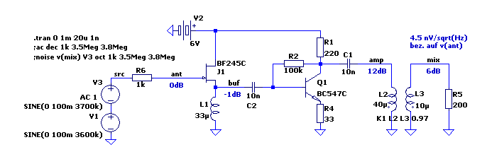

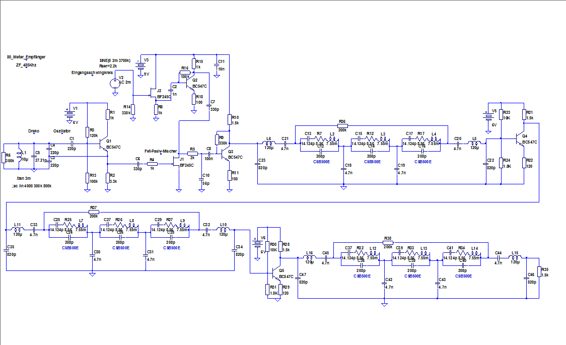

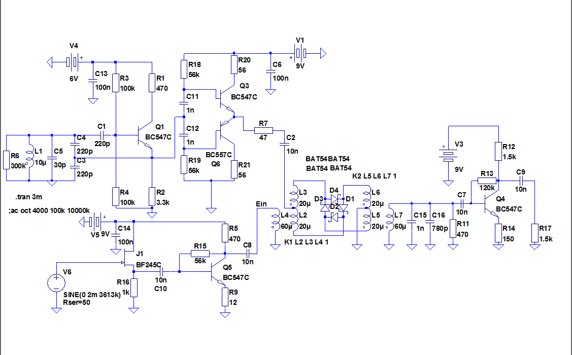

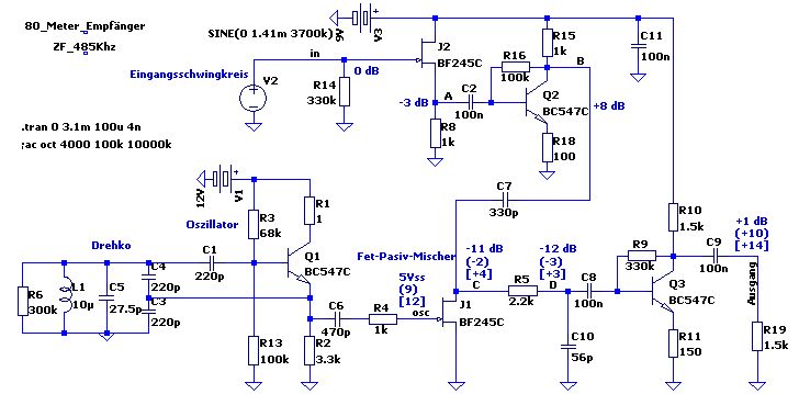

Hallo

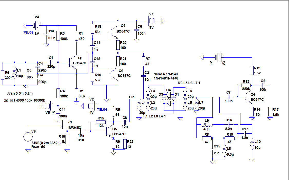

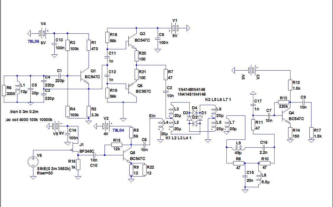

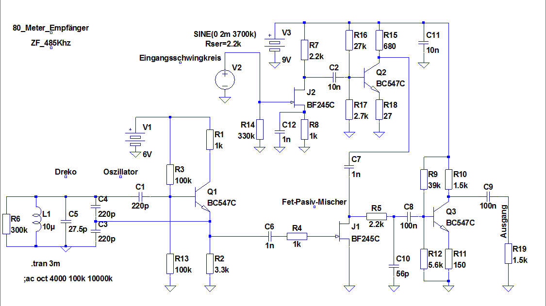

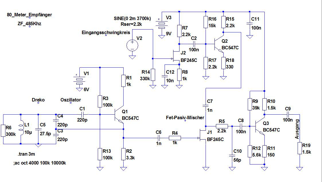

Ich bin dabei einen 80 Meter Empfänger zu bauen

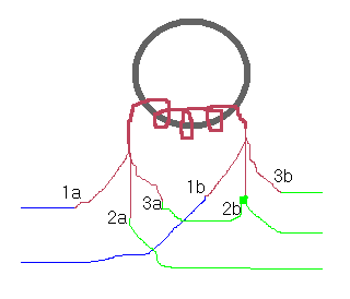

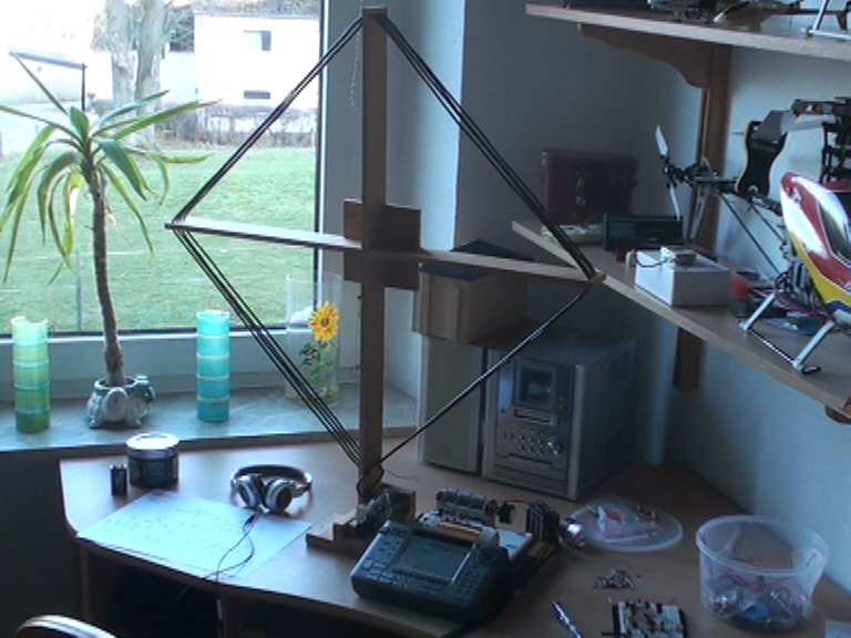

Als Antenne benutze ich eine ca 70cm Durchmesser abstimbare
Rahmenantenne
( 4 Windungen 2,5mm Quadrat Lautsprecherkabel )
Dieses wird dann am heißen Ende des Schwingkreises über einen Fet
und darauffolgende Transistorstufe den Mischer zugeführt
Der Mischer ist ein Passivmischer mit dem Fet 245C
( Angeblich soll er so ziemlich Großsignalfest sein )

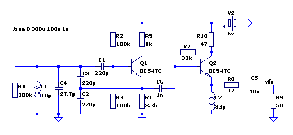

Der Oszillator ist eine Art Klapp - Oszillator ( glaube ich :-) )
Nach dem Mischer werden  die ganze Sache über eine Transistorstufe
nochmal
verstärkt
Die ZF is so 485 khz  ( aber noch nicht gefiltert )
( Soll warscheinlich eine Ladderfilter mit 500khz Resonatoren werden
3 mal 3Polig mit Pufferstufen dazwischen.
soweit die Theorie )

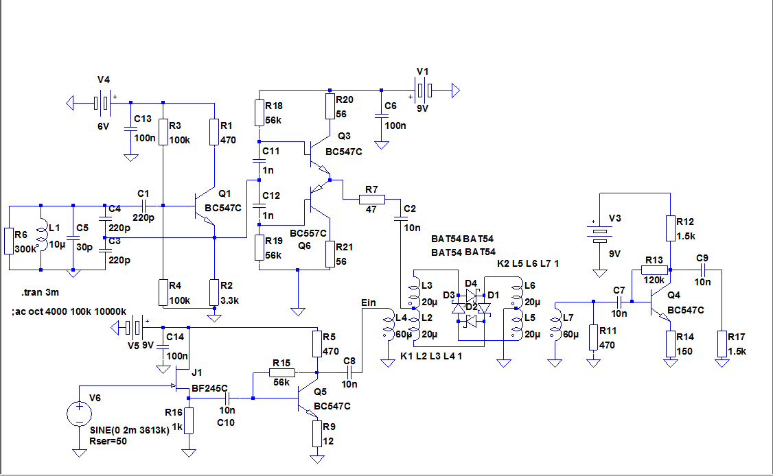

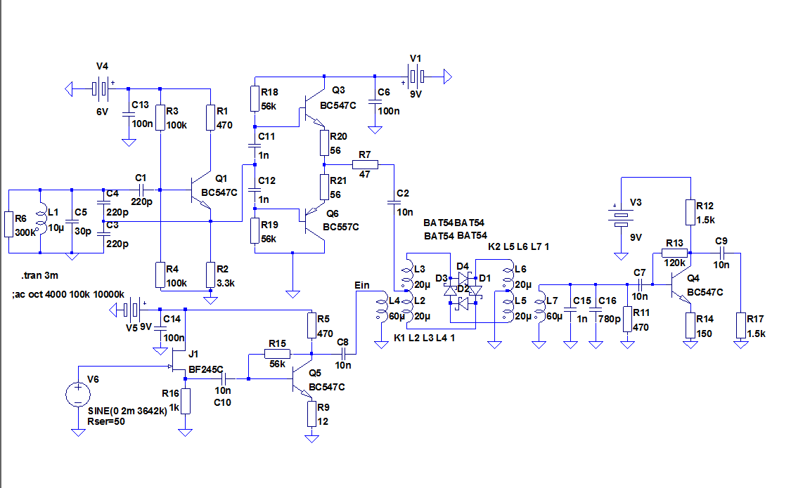

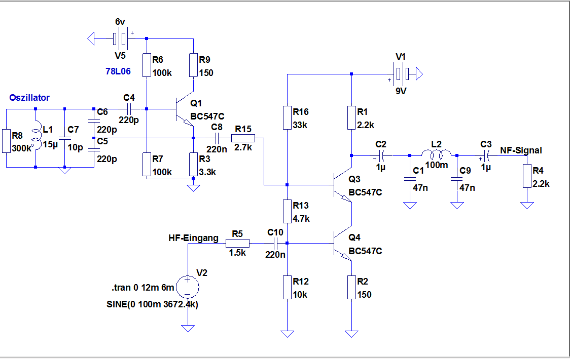

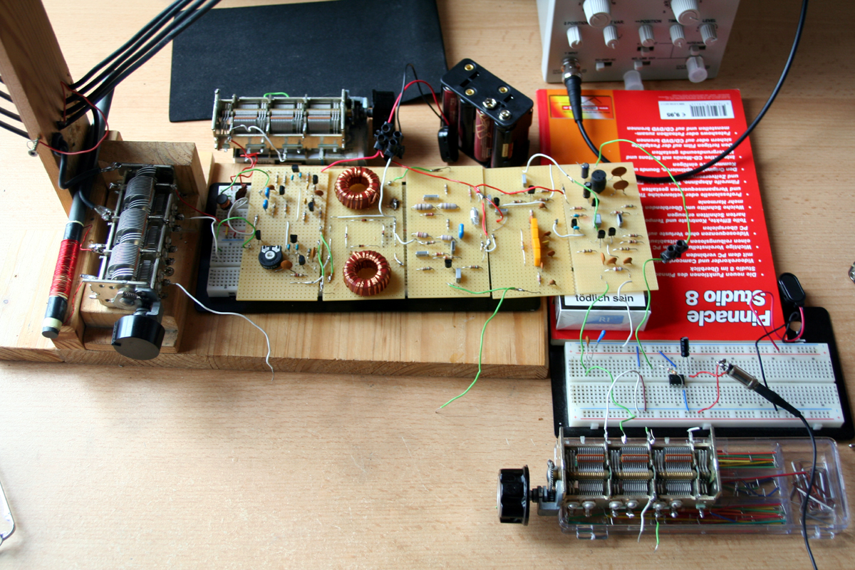

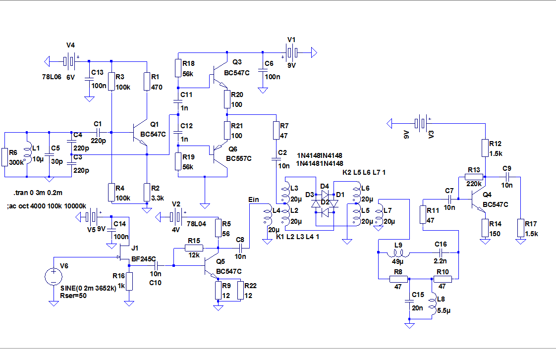

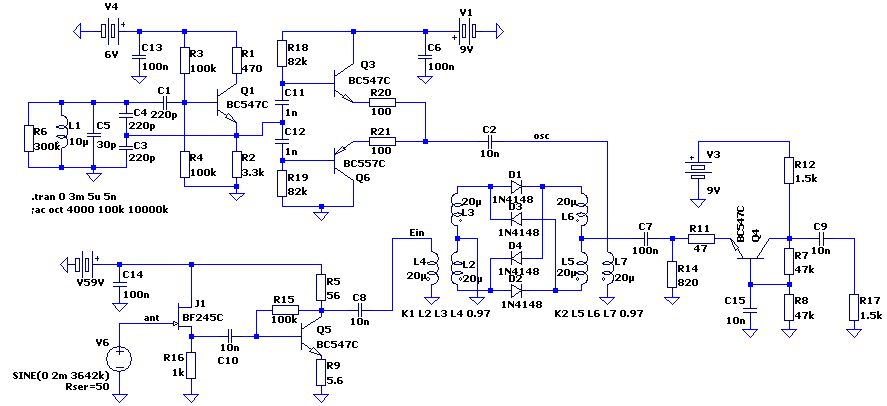

Da Bilder mehr sagen als tausend Worte
Lade ich das Schaltbild hoch ( soweit ich bis jetzt gekommen bin )
Ich hoffe dieser Eigenentwurf lässt sich mit hilfe von euch noch
verbessern
tschüss
Peter
von Peter S. (peter1964)

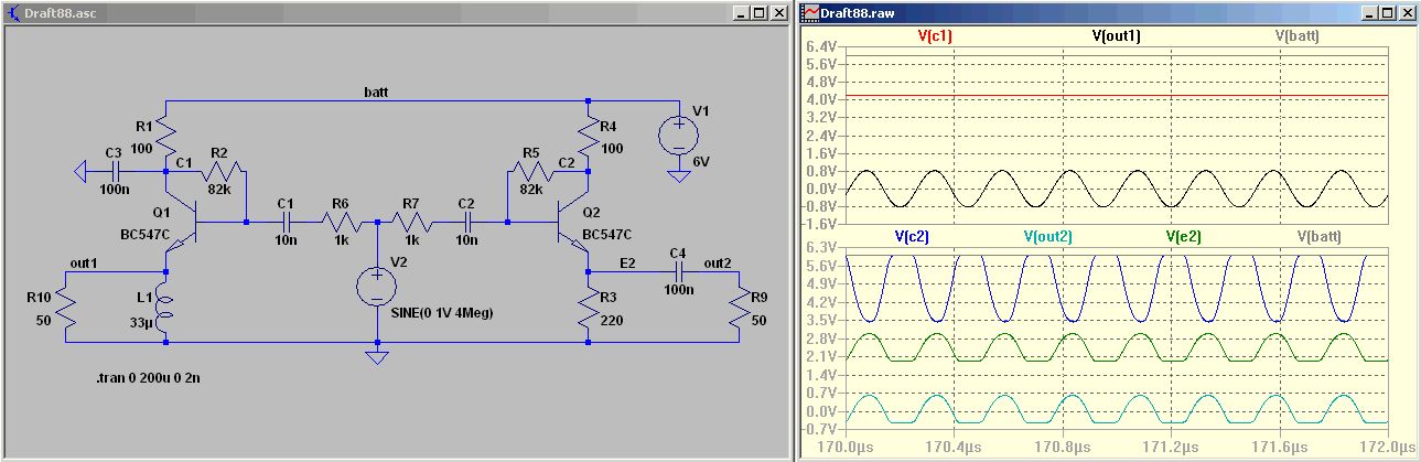

Hallo

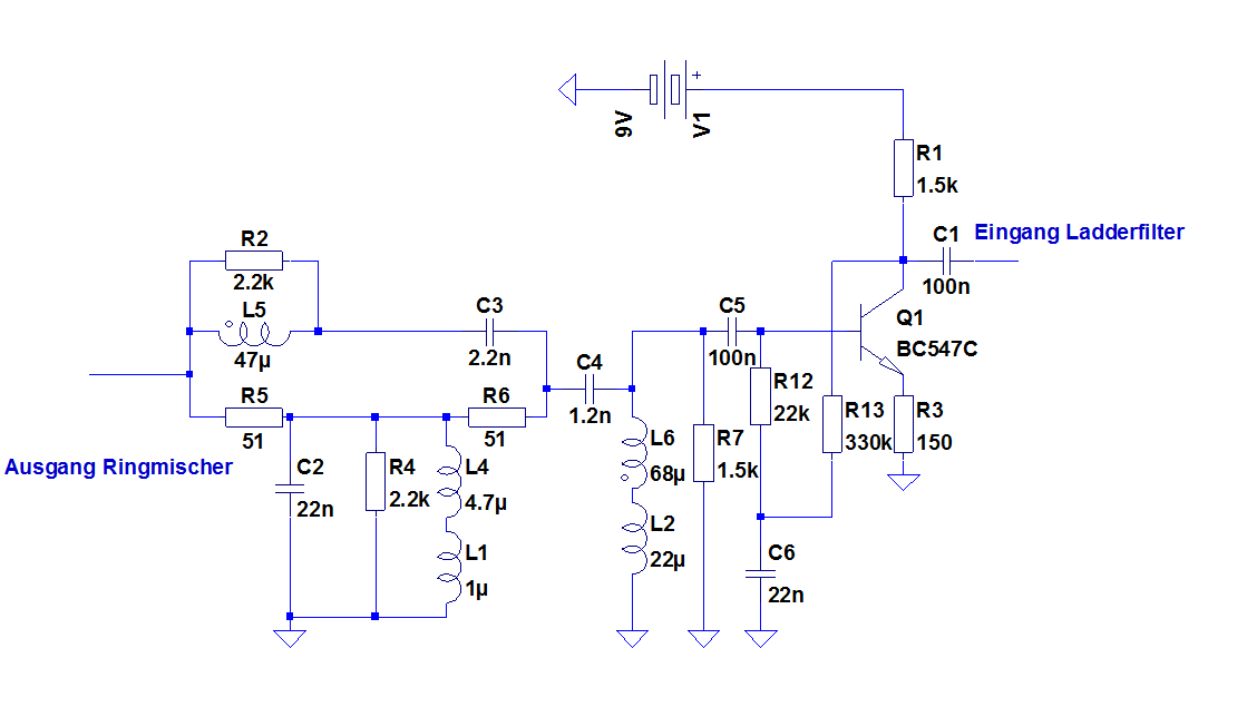

Mir ist aufgefallen das die HF-Transistorstufe nach dem
Fet-Impedanzwandler
am Eingang in der realen Welt nicht verstärkt :-(
Hat der Fet keine Ausganzimpedanz von 2,2 kOhm ?
Ich habe jetzt die Transistorstufe auch schon am Eingan viel Hochohmiger
gemacht
25 kOhm aber auch das brachte keinen erfolg.
Wer kann mir helfen
tschüss
Peter
von B e r n d W. (smiley46)
Hallo Peter
In der Simulation gibt es eine Dämpfung von 7dB. Den 1.JFet kannst Du
als Gate-Source-Folger schalten. Ich mach Dir einen Gegenvorschlag.
Der Mischer hat ziemlich hohe Mischverluste. Lass Dich mal bezüglich
Mischer vom VRX-1 inspirieren oder muss es ein JFet sein?

Wo ist die 7dB Dämpfung genau ?
Ich finde sie nicht

von ArnoR (Gast)
> Wo ist die 7dB Dämpfung genau ? Ich finde sie nicht
Sie entsteht durch die Belastung des Ausgangswiderstandes von Q2 durch
den Kanalwiderstand des J1. J1 braucht wohl auch einen Gatewiderstand
nach Masse.
Vom Gate zum Drain des J1. Selbst ohne Belastung durch die folgende
Stufe sind es noch fast 5 dB. Eine Induktivität parallel zum
Drainwiderstand hilft. Aber ein Widerstand zur Dämpfung sollte bleiben,
denn diese Konstellation neigt sonst zum Schwingen.
Die Widerstandsverhältnisse um den Mixer sind etwas ungünstig, weshalb
dort erhöhte Schaltverluste auftreten. Besser wäre ein 2N7002 als
Schalter. Der hat durchgeschaltet nur 2 Ohm, der BF245C ca. 50 Ohm.
Die Spannungsquelle liefert erst mal einen Gleichstrompfad, später der
Schwingkreis.
von ArnoR (Gast)
Nein, der J2 verstärkt bei 3,6MHz etwa +8db (mit Q2 als Last).
> Eine Induktivität parallel zum Drainwiderstand hilft.
Nein, die Gesamtimpedanz (und damit die Verstärkung) kann nicht größer
als R7=2,2k werden.
> Schwingkreis.
Du scheinst hier J1 und J2 zu vertauschen.
Ja, da hast Du recht. Beim J1 fehlt ein Widerstand

Hallo Arno
Hallo Bernd
Arno Gatewiederstand bringt nichts zumindest nicht in der Simulation.
Bernd ich werde mir deine Schaltung genauer anschauen
brauche dafür ein bischen Zeit
Habe meine Schaltung selber nochmal überarbeitet genauer
die HF Transistorstufe( Emitterschaltung )
Ich habe sie ausgangsmäßig wesentlich niederohmiger gestaltet
ich glaube das bringt was.
tschüss
Peter

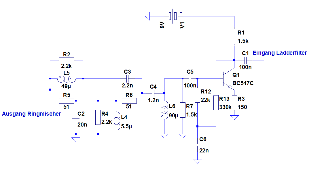

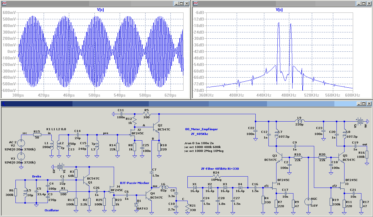

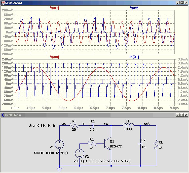

Bei einem R7 von 2.2k zeigt die Simulation 2.4 Volt am Source und 3.6
Volt am Drain. Der R7 ist wahrscheinlich schon zu hochohmig für einen
guten Arbeitspunkt. Mit dem halben Wert hat er aber auch rechnerisch
keine Verstärkung mehr.
Wie sieht das in der Realität aus?
PS

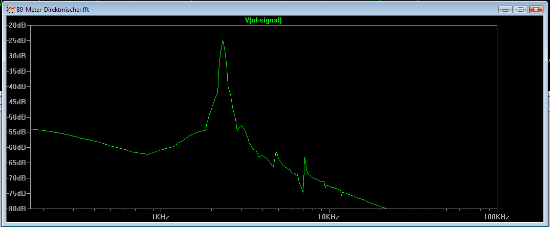

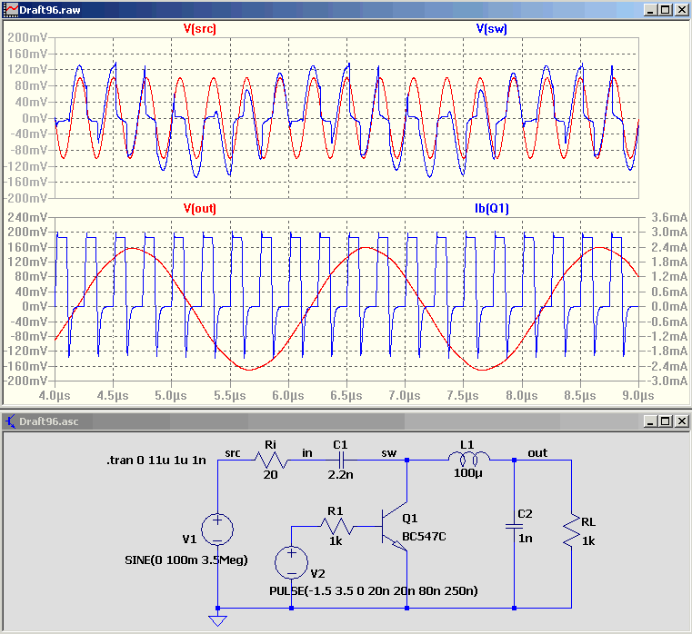

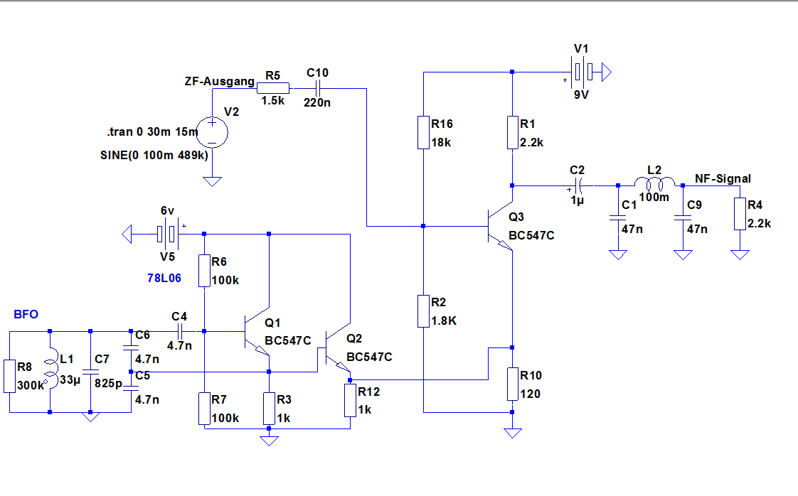

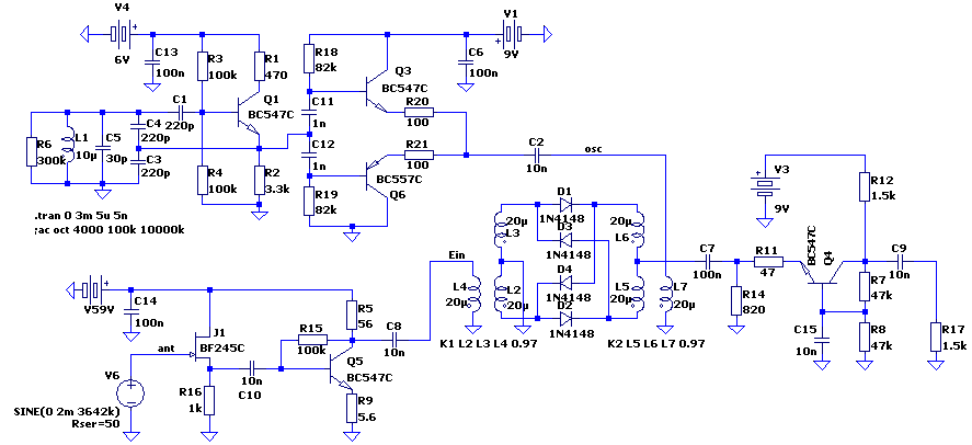

Ich habs mal mit einem BC547 als Mischer probiert, das funktioniert
wesentlich effektiver. Damit steigt das ZF-Signal um mehr als 10dB an.
von HannesW (Gast)
Mahlzeit
Bernd, was ist der Sinn der Diode in deiner Simulation ?
Gruss Hannes
Hallo HannesW
Sonst lädt sich C6 durch den BE-Gleichrichtereffekt von Q4 negativ auf
bis letztendlich kein Basisstrom mehr fließt. Die Diode verhindert das.
Hallo Bernd
Ich weis nicht ob R7 für den Fet zu hochohmig ist
scheint aber zu klappen
Als passiven Mischer einen normalen Transistor zu verwenden finde ich
interessant.
Ist nur die Frage wie großsignalfest er ist und wie doll er zu
Kreuzmodulationen neigt zum Vergleich zu einem J-Fet.
Kann man sowas mit ls-Spice simulieren ?
( kenne mich noch nicht so gut mit dem Simulationsprogramm aus )

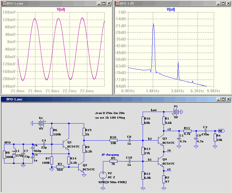

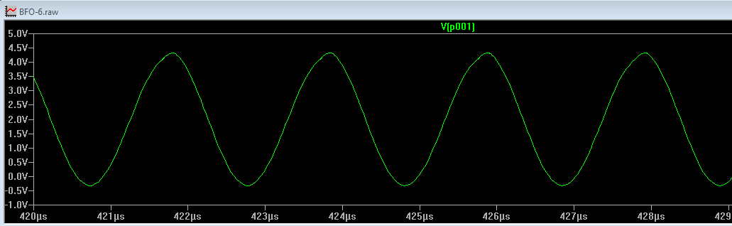

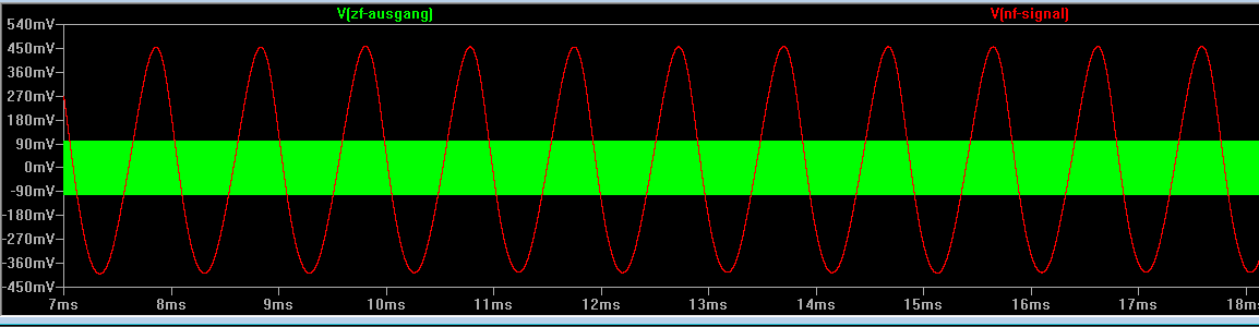

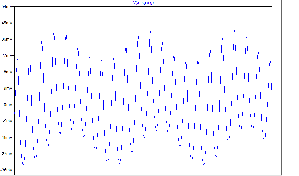

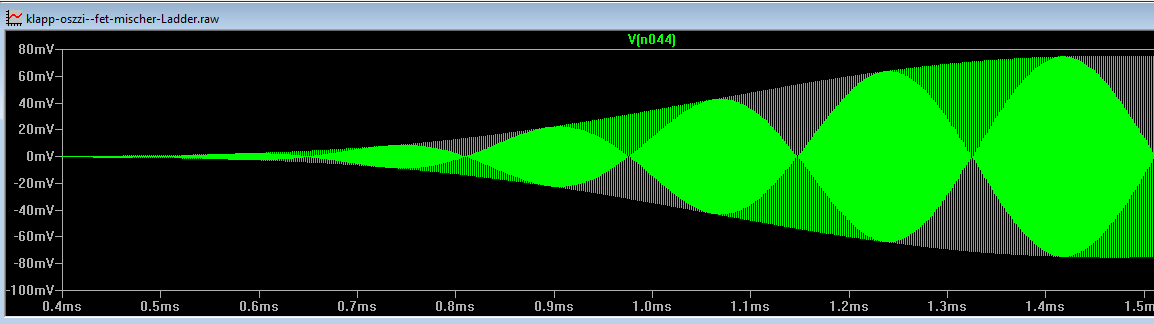

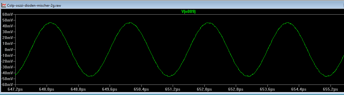

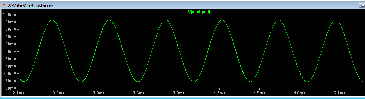

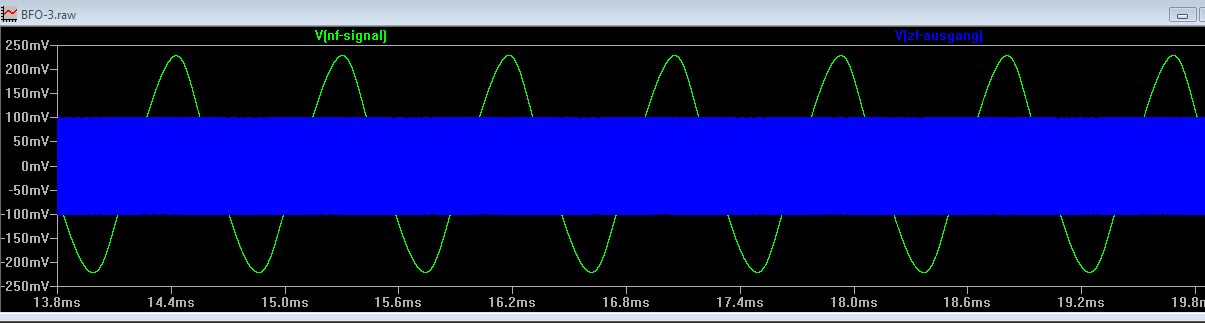

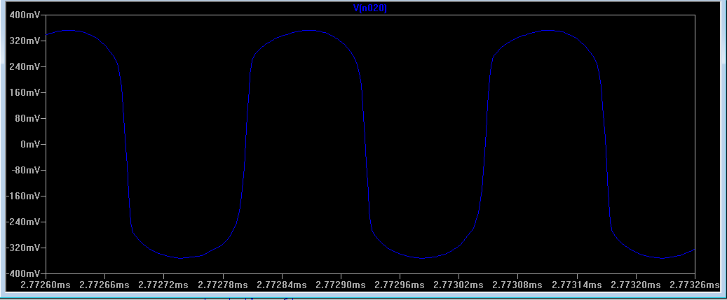

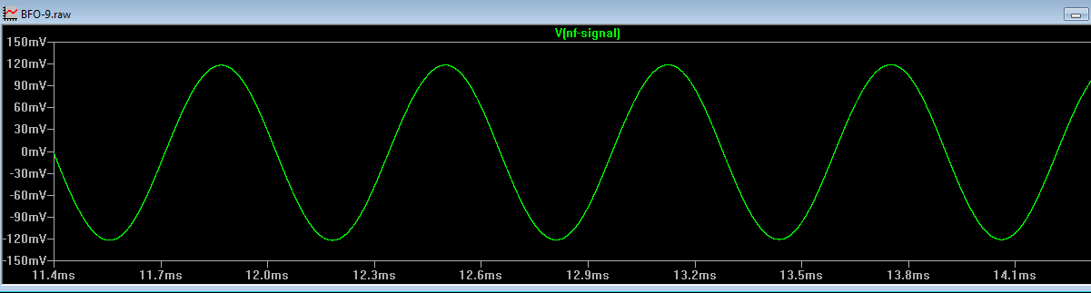

Wenn ich so meine Simulation anschaue und sehe wie das
Eingangsignal ( Sinuswelle 3,7 MegHz )
in den beiden HF-Stufen ausschaut bin ich ein bischen verwundert
ist das Normal?
Ich meine zum Vergleich vom Oszillatorsignal da schaut die Sinuswelle
bis zum Mischer gut aus.

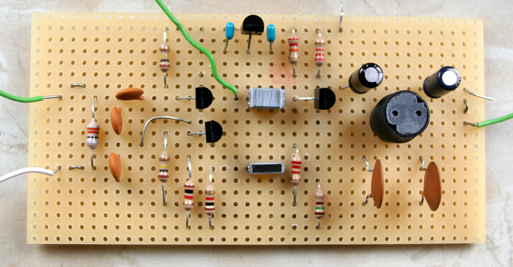

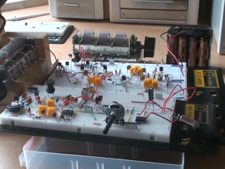

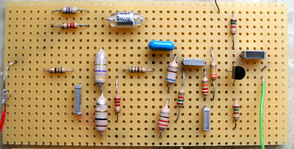

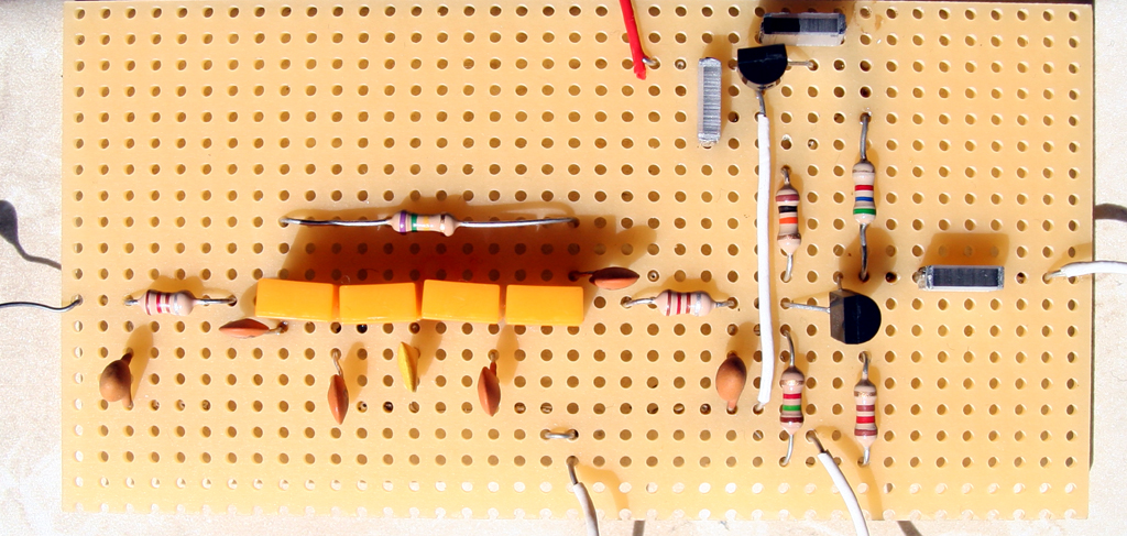

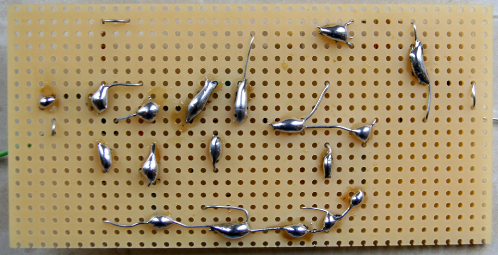

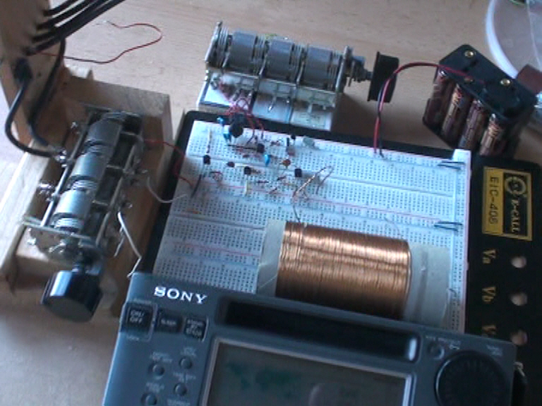

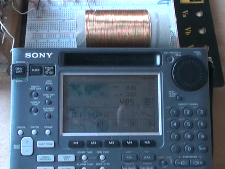

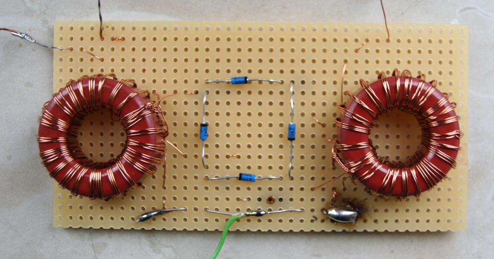

Ich habe ein paar Bilder gemacht und ein mini Video
Naja bis jetzt sind es noch Welten bis zu einem Eigenständigen Empfänger
bis jetzt ist es mehr ein Konverter.
Gut das ich ein Sony 485khz(Meine-ZF) SSB-Empfänger habe.  :-)
tschüss
Peter
Hallo Peter
Ist das noch der aus der ersten Schaltung? Am Fet sollten wenigstens 2
Volt abfallen. Ansonsten eher in Richtung 1k gehen.
Gute Idee!

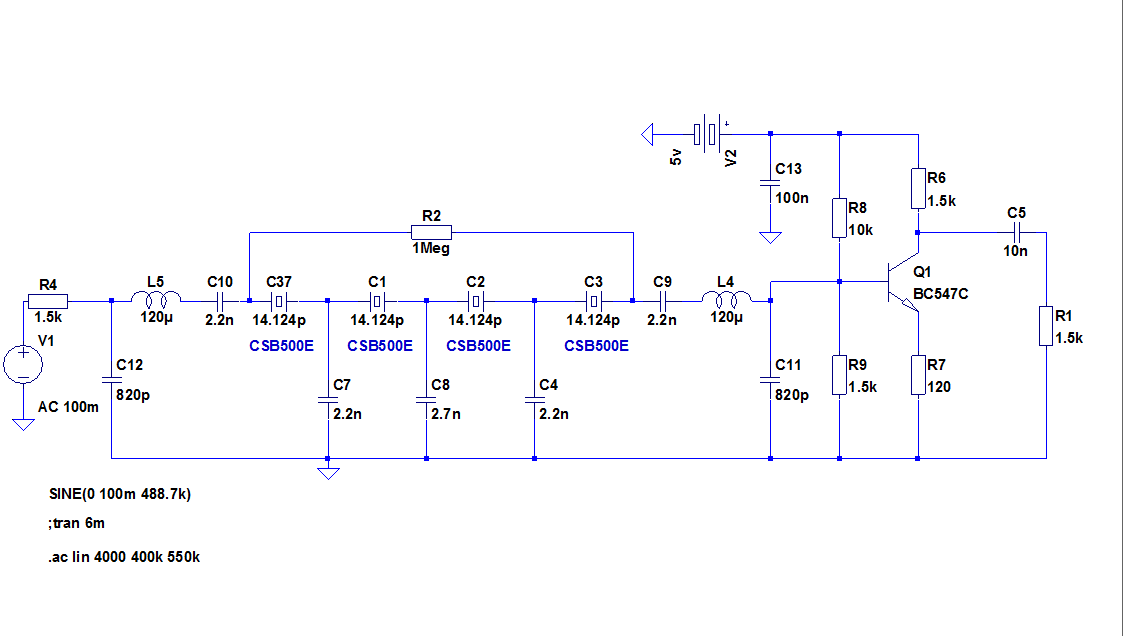

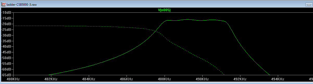

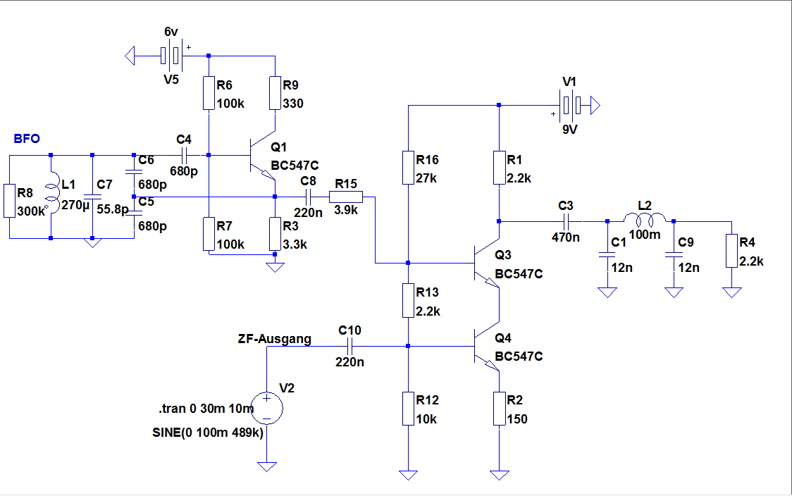

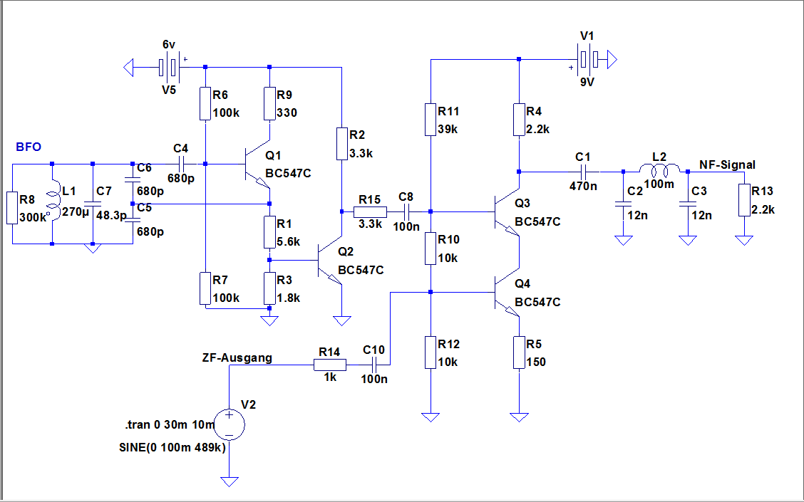

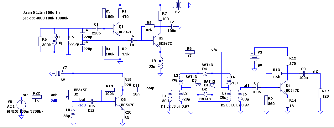

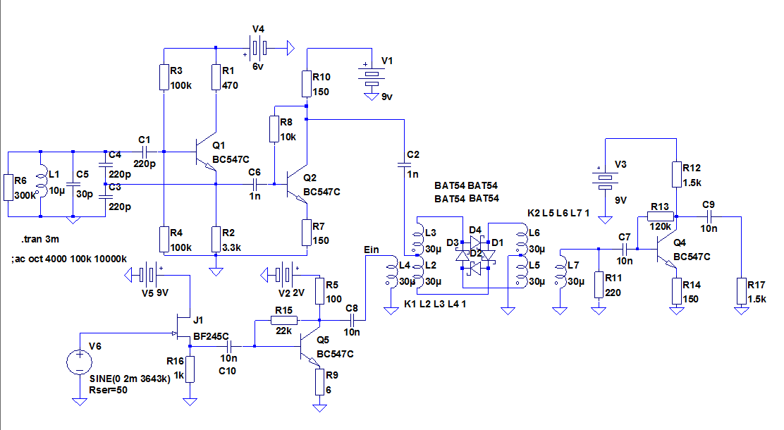

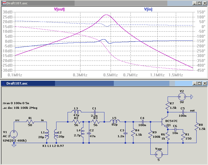

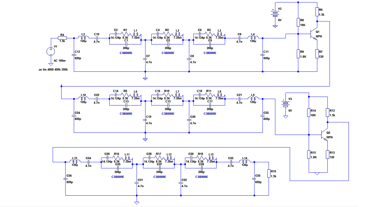

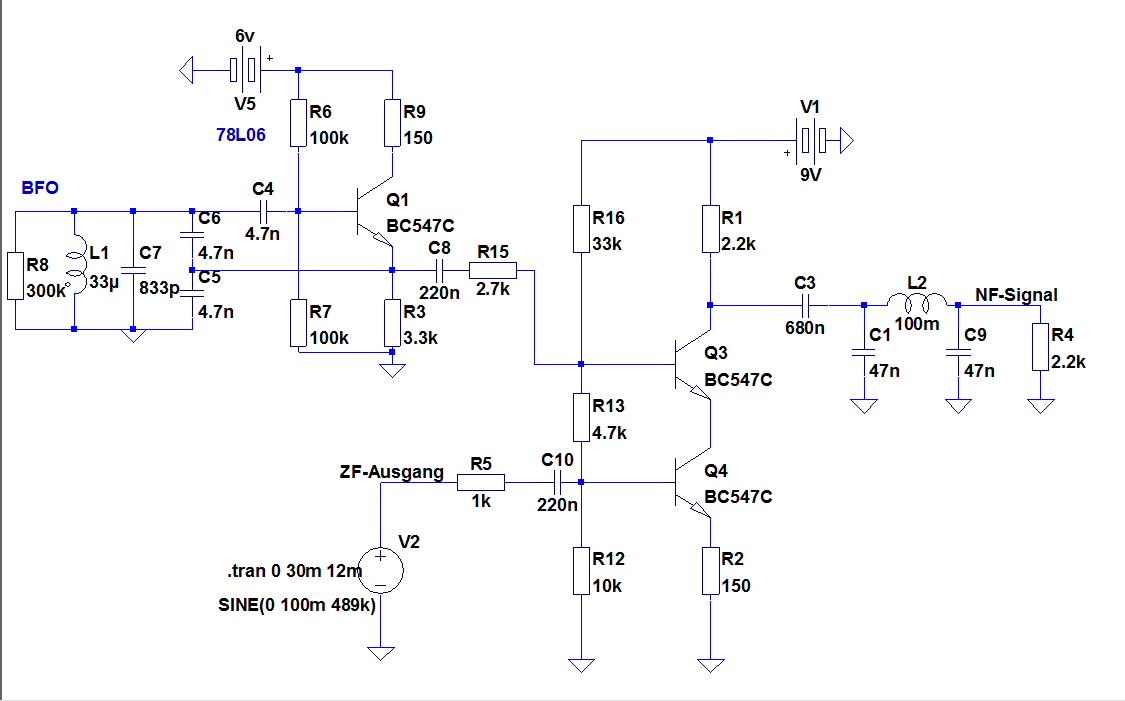

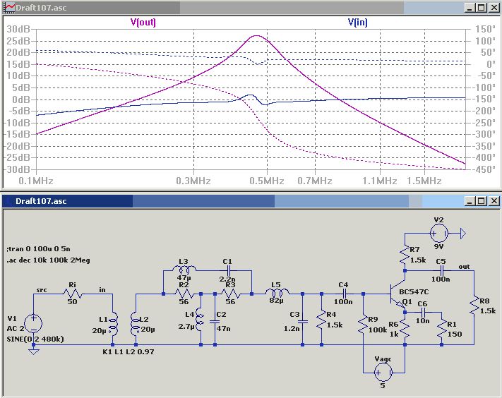

Falls Du den ZF-Verstärker diskret aufbauen möchtest, kann ich Dir die
Hybrid-Kaskodenschaltung empfehlen (siehe Simulation). Die
Hybridschaltung hat Vorteile beim Arbeitspunkt und einen guten
Regelbereich:
http://www.qrp.pops.net/wwv-5.asp

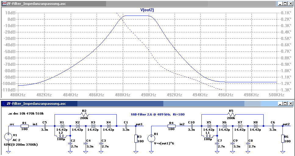

Sven hat hier auch ein Ladder-Filter aus 455kHz Keramikschwingern
gebaut, gefolgt von zwei JFet-Kaskoden:
Beitrag "Einfach Mischer mit 2N3819"

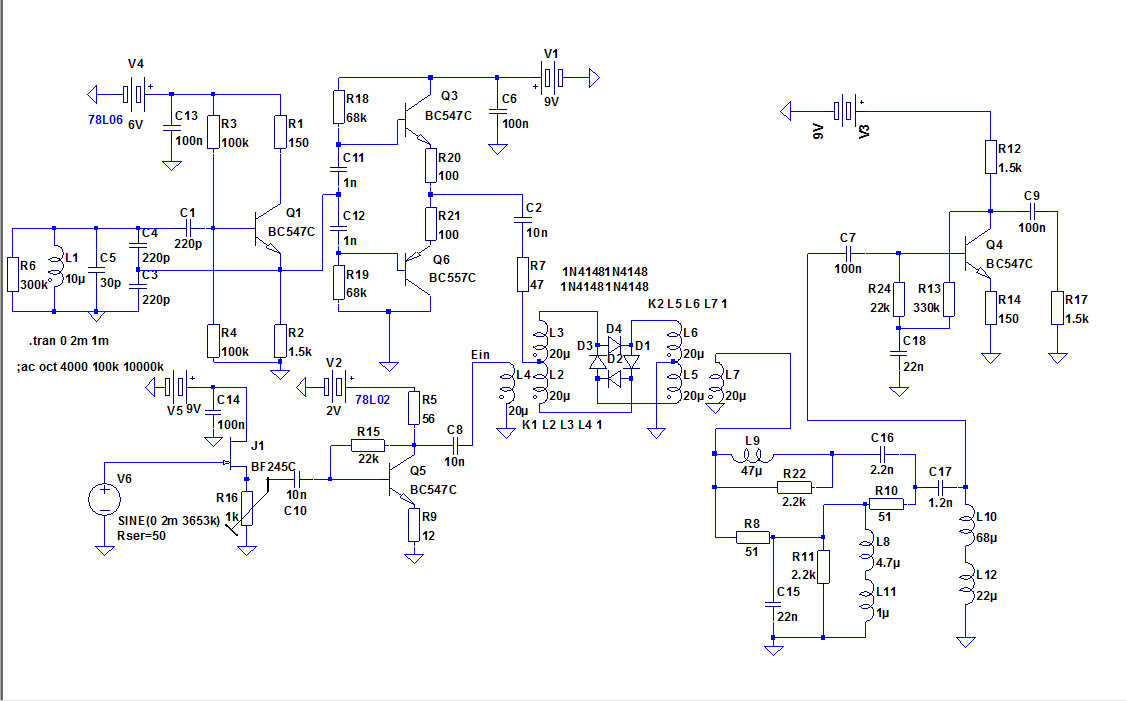

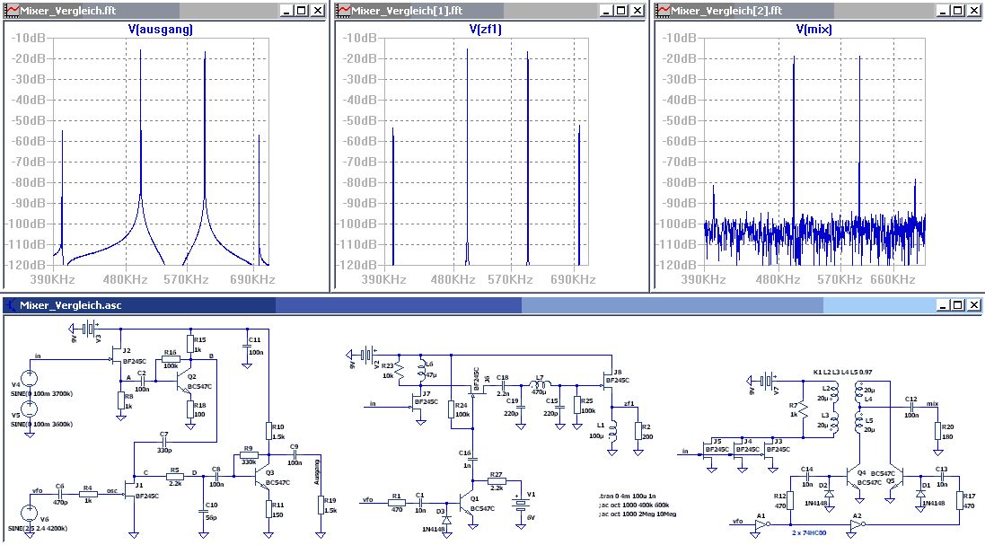

Ich hab noch ein wenig rumsimuliert und den aktuellen Stand angehängt.
Das soll aber nur ein Denkanstoß sein, ist ja Dein Projekt.
Subjektiv ist das Großsignalverhalten in der Simulation nicht schlecht.
Sobald der Kollektor des BJT-Mischers negativ wird, beginnt ab ca. -0,6V
die BC-Diode zu leiten. Der MOS-Fet-Mischer hat das selbe Problem mit
der Bodydiode. Einfache Dioden-Ringmischer liegen in der selben
Größenordnung. Schaltmischer mit Analogschaltern (z.B. 74HC4066 oder
besser FST3257) vertragen deutlich mehr Signal. Als JFet-Mischer könnte
man auch mal den J310 probieren, der dürfte niederohmiger sein.
Abhilfe schaft eine geringere Verstärkung am Eingang. In die Richtung
ging mein Vorschlag, den J2 als Gate-Source-Folger zu schalten.

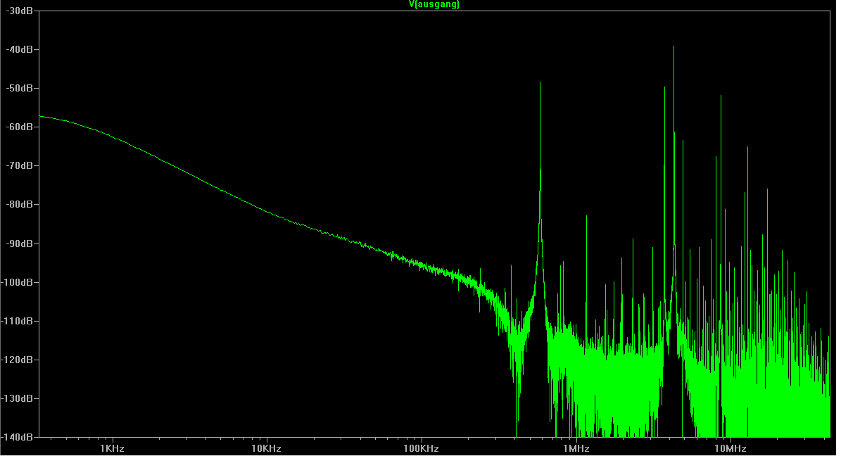

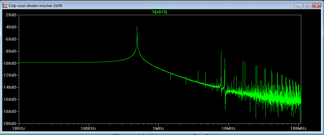

Besteht das Vorfilter momentan nur aus der Rahmenantenne? Da sollten wir
mal kontrollieren, was sich auf der Spiegelfrequenz so tut(4.47 - 4.77
MHz).

So wie ich sehe, hast du meinen Oszillator eine Puferstufe gegönnt.
Bin auch am überlegen ob ich das mache, meinst Du es verbessert den
Oszillator enorm ?

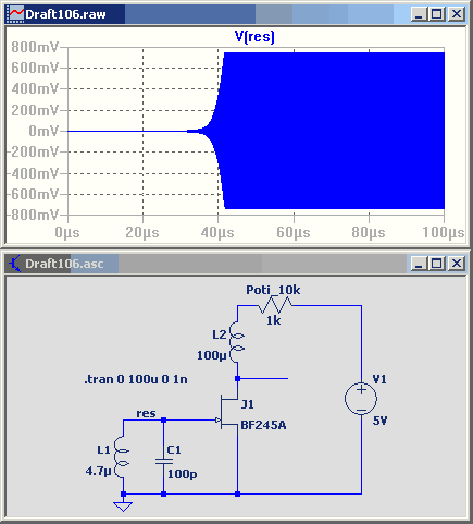

Achja, über das Thema Mischer habe ich eine gute pdf gefunden.
http://class.ee.iastate.edu/djchen/ee507/Mixer%20Design.pdf

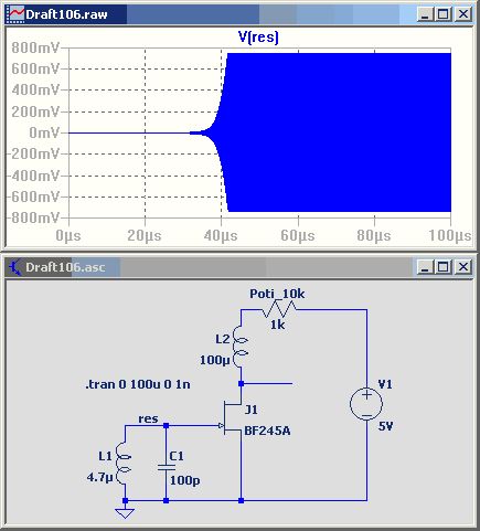

Tja wie hoch ist die Güte meiner Rahmenantenne.
zumindest muss ich sie mit 330kOhm bedämfen sonst habe ich einen
Rückoplungsempfänger.
Hallo Peter
> die HF - Einganstufe an den Mischer anzupassen
Es scheint, dass der HF-Vorverstärker die Großsignalfestigkeit
dominiert. Beide Mischer-Varianten BJT und FET haben damit keine
Probleme. Beim JFet geht zumindest in der Simulation zu viel Signal
verloren.
Die Großsignalfestigkeit der Vorstufe hängt direkt mit dem
Stromverbrauch zusammen. Da musst Du entscheiden, ob das sparsam (2mA)
oder großsignalfest (>20mA) sein soll.

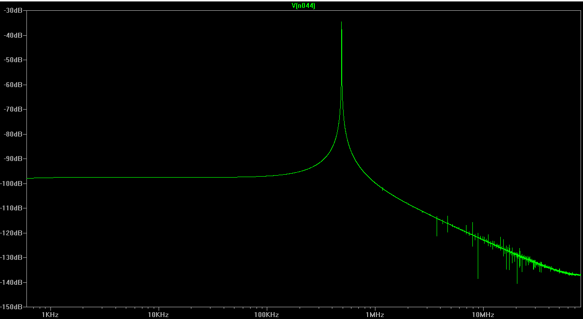

In meiner Simulation ist der Schwingkreis am Mischer auf die 485kHz
eingestellt und liefert das ZF-Signal auf der rechten Seite ab.
> Du lieferst schon den kompletten Empfänger
Nur weil die Schaltungsteile von anderen Simulationen schon in der
"Schublade" liegen.
> hast du meinem Oszillator eine Puferstufe gegönnt
Mir ist aufgefallen, dass beim Anschließen der unterschiedlichen Mischer
die Frequenz schon mal 100 kHz wegläuft. Dann besteht diese Gefähr in
der Realität auch. Mit dem JFet Mischer könntest Du es ohne Puffer
probieren, da das Gate kaum eine Belastung darstellt.
> Kaskodenschaltung
Der JFet hat einen hochohmigen Eingang und kann direkt an den
Schwingkreis ohne Koppelspule. Die Basisschaltung des BJT wirkt vom
Kollektor kaum zurück und hat einen hochohmigen Ausgang (fast
Stromquelle). Dadurch werden die Schwingkreise am Ein- und Ausgang kaum
bedämpft.
Die Verstärkung der Hybrid-Kombination fängt bei AGC = 0 Volt an mit
einer Dämpfung von ca. 10 dB und geht in einer leicht abflachenden Kurve
hoch bis +35 dB.
> Wie man sie dimensioniert
Hier gibt es nicht viel zu dimensionieren. Die Gates liegen über einen
Widerstand auf GND. Der erste Widerstand wirkt als Abschluss für das
Keramikfilter, der zweite Widerstand stellt eine DC-Verbindung zum GND
her, möglichst ohne den vorherigen Schwingkreis zu bedämpfen.
Die BJTs benötigen an der Basis einen Tiefpass mit guter Entkopplung
zwischen den Stufen, sonst fängt das Ganze zu schwingen an. Jede Stufe
sollte einen eigenen Blockkondensator bekommen.
> ob der J-Fet-Passiv-Mischer eine gute Wahl ist
Die Impedanzverhältnisse sollten von links niederohmig nach rechts
hochohmig(er) verlaufen. Der JFet ist gleich so hochohmig, dass das
ZF-Signal kaum belastet werden kann. Der nachgeschaltete Tiefpass zum
Entfernen der HF wird dann so hochohmig, daß das Rauschen des Rs im 5-10
kOhm Bereich stört.
> über dein Ladderfilter ein 10 Meg Wiederstand
Der dämpft die Filterwirkung auf 45 dB, was ungefähr einem Murata Filter
entspricht.
> du hättest den Ladderfilter ruhig ein Eingansignal gönnen können
Den Mischer hab ich einen 330 Ohm belastet, um die Großsignalfestigkeit
simulieren zu können. Das Keramikfilter würde speziell den 485kHz
Bereich der Kurve deformieren.
> verhält er sich wie ein Schalter der im takte des Oszillatorsignal
> praktisch nach Masse  (50 Ohm ) voll Durchsteuert. ?
Ja, der C vor dem Mischer soll idealerweise durch den Schalter entladen
werden, ähnlich einem Sample/Hold-Glied. Dann fängt die Kurve bei 0 Volt
an. Von da aus steigt oder fällt das Ausgangssignal abhängig vom
anliegenden Einganssignal. Das Schaltelement sollte einen niedrige ON-
und eine hohe Off-Impedanz aufweisen.
> Wäre es dann nicht besser wenn der Oszzi eine Rechtecksignal
Ja, das wäre besser. Die Harmonischen können sich mit einem entsprechend
vorhandenen Empfangssignal mischen, was mit einem Preselektor verhindert
werden kann.
Was der Preselektor verhindern soll:
- Durchschlagen der ZF-Frequenz von der Antenne durch den Mischer
  in den ZF-Verstärker. Ein Mischer, der zwischen Eingang und
  Ausgang isoliert, ist hilfreich.
- Dämpfung der Spiegelfrequenz
- Dämpfung von Empfangssignalen im Bereich der Harmonischen
Bei einem guten Empfänger werden diese unerwünschten Signale mit >70 dB
im Vergleich zum Empfangssignal gedämpft.
Im Weitabbereich fällt jeder Schwingkreis ähnlich steil ab. die hohe
Güte bewirkt einen zusätzlichen Peak von z.B. 20 dB in einem schmalen
Bereich. Die Loop reicht für einen einfachen Empfänger, kann aber kein
mehrstufiges Vorfilter ersetzen.
> mit 330kOhm bedämfen sonst habe ich einen Rückkopplungsempfänger.
Emitterschaltungen neigen zum Schwingen, falls Basis und Kollektor die
selbe Frequenz ausbilden können. Die BC-Kapazität bewirkt in Verbindung
mit einer Induktivität eine Mitkopplung. Das Selbe gilt für den JFet und
ganz besonders für den FET. Basis und Kollektorschaltung haben dagegen
eher eine geringe Schwingneigung.

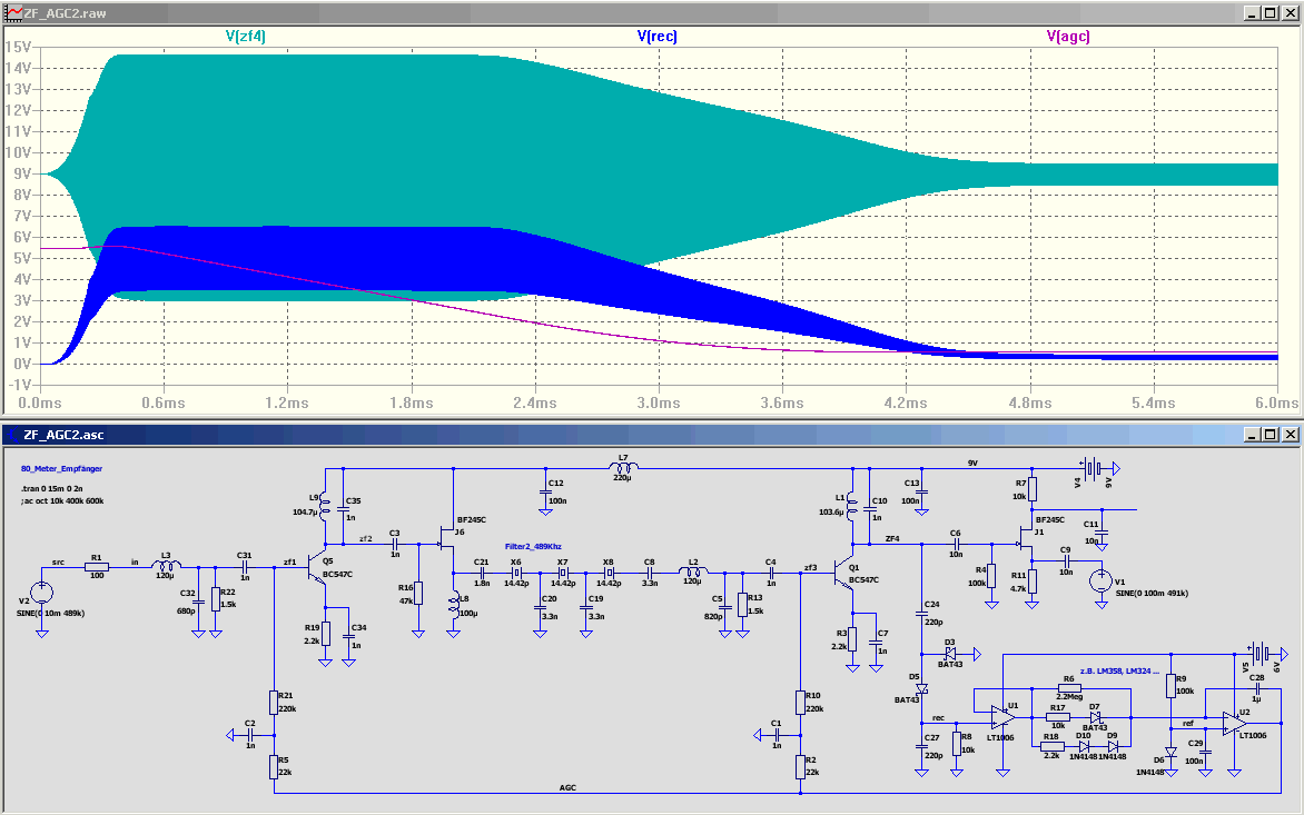

Hallo Bernd
danke für deine ausführlichen Erklärungen.
Ich bin noch dabei sie zu verarbeiten :-)
Ich habe jetzt erstmal einen 3*3 poligen Ladderfilter entworfen
mit dem CSB500E Resonatoren
der ladderfilter hat eine Impedanz von knapp 100 Ohm
die ich mittels RC-Glied immer auf 1.5kOhm angehoben habe
die zwei Transistorpufferstufen sollen dann später AGC gesteuert werden.
Ich weiß aber nicht wie doll das die impedanzen beinflußt.
tschüss
Peter
von R. F. (rfr)
Mir erscheinen das sehr viele Resonatoren, ausserdem ist das Filter nur
1500 Hz breit, was für cw zu breit ist und für lsb zu schmal (bandbreite
min 3 kHz). AM ist mit 9 kHz so breit, dass mehr als 60 % davon
abgeschnitten werden, das wird sich sehr unschön anhören. Warum
verwendest du nicht eine Standard freuenz unf kaufst dir ein fertiges
Filter?
Gruss
Robert

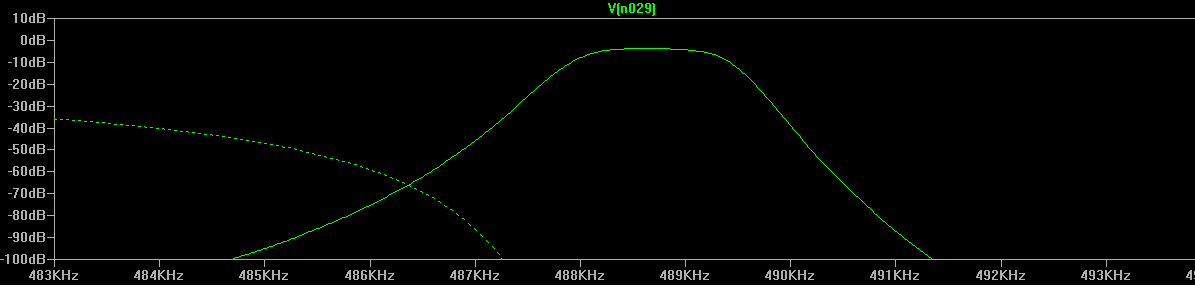

Hallo Peter
Deine bisherigen Versuche scheinen auf SSB abzuzielen (siehe Video).
Deshalb hab ich auch mal eins mit 2.6 kHz Bandbreite simuliert.
Ich würde eher 2 x 4 Filter empfehlen. Ein 4er Filter wird etwas
rechteckiger, ist aber noch einfach zu handeln. Ab 5 Resonatoren werden
weitere Kondensatoren am mittleren Resonator benötigt.
Falls dazwischen ein Pufferverstärker mit 6-10 dB kommt, kann die AGC
auf den Verstärker nach dem Filter verlagert werden und es gibt keine
Impedanzprobleme. Es gibt auch ICs mit AGC-Eingang, z.B. den MC1350.
Liegen die Resonatoren schon in der Bastelkiste?
Und stammen die Parameter aus diesem Dokument?
http://www.mydarc.de/dl2ver/Resonatorfilter.pdf
Durch die geringere Güte gegenüber Quarzen braucht man leider einige
Resonatoren (8-10).
Hallo Bernd
ja das stimmt , ich glaube analog Amateurfunk hält sich am
längsten auf KW  :-)
Amateurfunk finde ich auch am interessantesten.
( Viele Radio-Sender werden oder sind ja schon eingestellt worden :-(  )
Ja vieleicht besser, aber bei 3 x 3 Filter habe ich zwei Pufferstufen
die ich AGC Regeln kann. ( Hoffe ich zumindest )
Ich denke diese beiden und die HF Transistorstufe könnte man AGC regeln.
Und, mein Ladderfilter ( die zwei Pufferstufen )könnten gleichzeitig
mein ZF Verstärker sein.
ja ich habe 11 Stück davon
Ja genau
Ich kann sie leider nicht selber vermessen,
aber Ladderfilter sind ziemlich gutmütig.
ich glaube den ersten Fet ( impedanzwandler Rahmenantenne )
werden ich auch in Kolektorschaltung ( oder wie das bei einem Fet heißt
betreiben.
das wußte ich gar nicht
erkläre mir das mal bitte genauer
ein Empfänger mit viel Rauschen will ich natürlich nicht.
Robert
du meinst der Filter ist zu schmal,
ich hoffe nicht
naja das ist das gute bei meinem Steckboard man kann alles
ausprobieren ohne zu löten.
tschüss
Peter
Nur die in unserer Nähe. Wenn die starken europäischen Sender um
Mitternacht abschalten, kommt plötzlich Radio Buenos Aires dahinter
hervor. Bedingung ist bei Mittelwelle und den unteren Kurzwellenbändern,
dass sich Sender und Empfänger in der Nachtzone befinden.
HF-Vorverstärker regelt man heute nicht mehr, zumindest nicht im
AFU-Bereich. Darunter leidet die Großsignalfestigkeit. Du regelst zwar
das Signal zurück, aber im selben Umfabg geht auch die
Großsignalfestigkeit in den Keller. Meist willst Du ein schwaches Signal
empfangen, während Dich der starke Nachbarkanal stört. Dann hilft ein
Poti/HF-Regler am Antennenanschluss.
>> Ich weiß aber nicht wie doll das die Impedanzen beinflußt.
> Pufferstufen die ich AGC Regeln kann.
Ja, geht im Prinzip, aber es wird sich sicher auf die Anpassung
auswirken. Ein Ladderfilter nimmt schon > +/- 10% Impdanzfehler übel.
Einem einfachen Schwingkreis ist das praktisch egal.
>> rechts hochohmig(er) verlaufen.
> das wußte ich gar nicht erkläre mir das mal bitte genauer
Das Schaltelement eines Schaltmischers erzeugt keine Unlinearitäten,
wenn es sich wie ein idealer Schalter verhält. Der On-Widerstand beträgt
beim BC547 ca. 4 Ohm bei 5mA Basisstrom. Das XC des S/H-Kondensators
beträgt bei 4 MHz um die 50 Ohm. Falls die Quelle auch recht niederohmig
ist, kann der Kondensator innerhalb einer halben Periode entladen
werden.
Der Schwingkreis am Ausgang des Mischers wird aus dem Kondensator
gespeist und sollte nicht niederohmiger sein, als das XC des
Kondensators.
In der ersten Schaltung wurden die meisten Verluste durch den JFET als
Schalter verursacht. Ich hatte ja mal ein Ron = 50 Ohm genannt. Jetzt
hab ich ihn mal gemessen, er beträgt bei einem Exemplar 99 Ohm. Den Wert
könnte man noch durch Parallelschalten von 2 JFets halbieren. Die
Verhältnisse liegen halt beim BC547C um Faktor 25 günstiger, jedoch
benötigt er mehr Steuerstrom.
Eine halbe Periode bei 4 MHz dauert 125 ns, davon ist der Transistor
evtl. nur 80ns richtig leitend. Der Kondensator benötigt 2-3 Tau, um
sich vernünftig zu entladen. Dann komm ich auf einen C von 270-330 pF,
das XC beträgt ~150 Ohm. Das könnte so funktionieren, falls die Last >
150 Ohm bleibt. IMO wären 330 - 470 Ohm ok.
Ich hab noch ein weiteres Problem entdeckt, der JFet wird vermutlich
nicht ausreichend angesteuert. Er sperrt laut Datenblatt zwischen -3.2
und -7.5 Volt. Wahrscheinlich kommt Dir die Exemplarstreuung des
verwendeten JFets entgegen und er benötigt nur -3.5 Volt.
Hallo Peter
Zur Veranschaulichung hab ich den Mischer nochmal einzeln simuliert.
Signale:
V(src), HF-Eingangsspannung 3.5 MHz
Ib(Q1), Schalttransistor Basisstrom 4.0 MHz
V(sw), Mischspannung
V(out), ZF-Ausgangsspannung
Es ist schön zu sehen, daß während ein Basisstrom fliesst, das Signal
V(sw) fast auf Null absinkt, weil T1 den C1 entladt. Nach dem Öffnen
folgt V(sw) wieder der Eingangsspannung. Der Reihenschwingkreis aus L1
und C2 behindert die hohen Frequenzen nicht, während er mit dem
ZF-Signal in Resonanz kommt. Das Ausgangssignal hat hier die doppelte
Amplitude der Eingangsspannung.
Hallo Bernd
Irgendwie habe ich das Gefühl du beschäftigst dich mit Elektronik nicht
erst seit gestern. :-)
Ich hatte als Kind die Radio-Elektronik-Kästen von Kosmos, zumindest
zwei
von den dreien die es gab
genauer Radio Elektronik 1 und Radio Elektronik 12 ( mitte 70er Jahre )
die legendäre Elektronik-Labor-Reihe  von Heinz Richter kenne ich erst
seit neuerer Zeit ( seitdem ich mich wieder mit Elektronik beschäftige )
zumindest die Anleitungsbücher.
Aber die Darstellung seiner Schaltbilder ( Heinz Richter )  alles immer
nach unten gezogen  und dass Masse Plus ist statt Minus
macht mich Wahnsinnig. :-)
Die letzten Tage hatte ich leider wenig Zeit
aber nun geht es weiter.
Du Favorisierst ja den Transistor als passiv Mischer
ich halte immer noch am Fet fest.
Er hat zwar eine höhere Dämpfung als der Transistor aber irgendwie
sieht das Frequenzgemisch was er produziert besser aus finde ich.
Die wenige Zeit die ich hatte habe ich genutzt um sämtliche warianten
meiner HF Stufe real auf Steckboard zu testen.
Und was soll ich sagen, nichts hat geklappt alles war immer gleich am
Schwingen.
( Nach dem Motto alles schwingt bloß der Oszillator nicht )
Ich dachte schon wozu ist ein Simulationsprogramm eigentlich gut.
Da der Empfänger ja real noch weit entfernt ist von einem autonomen
Empfänger
wird das Ausgangsignal immer über einer Spule an meinen Weltempfänger
angekoppelt.
Aber anstatt erst mal die wilden Schwingen in den Griff zu bekommen,
habe ich aus Trotz meinen Steckboardempfänger mit dem Ladderfilter
erweitert.
Nach dem Motto :"Wenn nichts klappt dann soll der Ladderfilter halt auch
nicht funktionieren".
Und nach dem Ladderfilter erst die Spule zum auskoppeln.
Was soll ich sagen seit dem sind die wilden Schwingungen weg.
Schuld war wohl nur die Auskopplungs-Spule die ohne Ladderfilter das
ganze Frequenzgemich auf die Rahmenantenne zurückgestrahlt hat und die
höhere HF-Verstärkung ( als ich sonst hatte ) hat der ganzen Sache dann
wohl den Rest gegeben.
Und nach dem Ladderfilter strahlt die Auskopplungs-Spule halt nur die ZF
ab
und das störrt wohl nicht. Da meine ZF freundlicherweise inklusive
Oberwellen das 80-Meter Band verschont ( deswegen habe ich auch die
500kHz Resonatoren ausgewählt) .
Nun gut
Hier erst mal meine jetzige Version von HF-Stufe - Oszillator und
Mischer
und der nächste Schritt mit Ladderfilter.

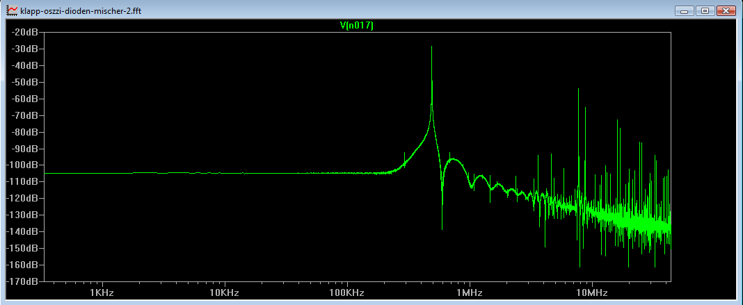

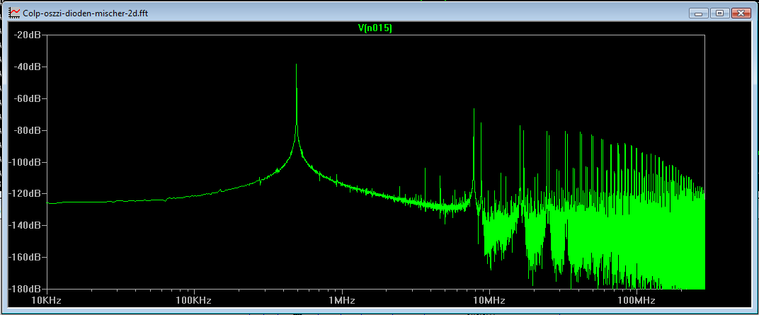

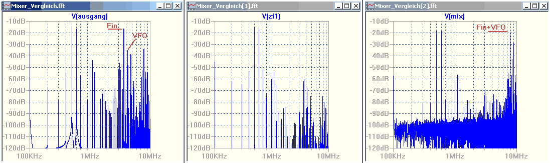

Es war gar nicht so einfach den Kondensator ( Dreko ) so in der
Simulation zu demonsonieren das ich den Ladderfilter halbwegs treffe.

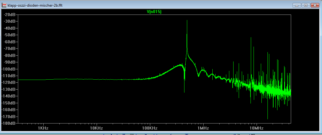

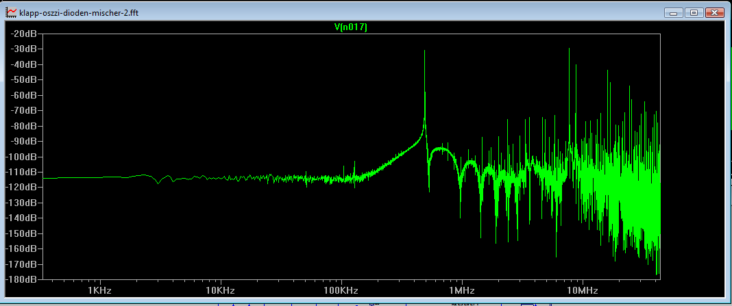

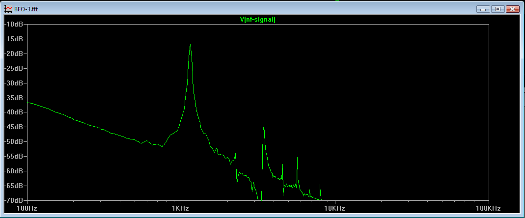

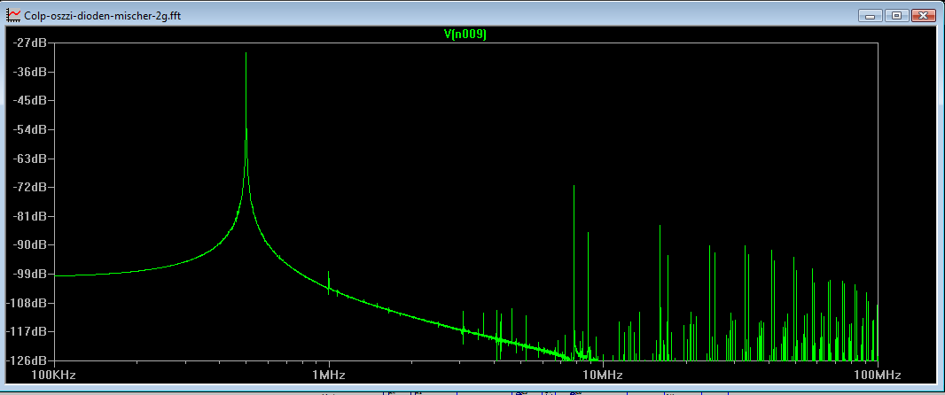

Was mich noch am meisten störrt ist das starke Rauschen meines jetzigen
Empfänger ( Konverter )
kommt es daher das sich das Rauschen meiner Schaltung mit dem Rauschen
meines Weltempfänger adiert.
Oder ist die Dämpfung des Fet-Mischer doch zu hoch
Siet man das Rauschen in der Simulation z.B im Bild ( Frequenz-Specktrum
ich meine die linke seite Im Bild wo die Grundlinie ( Ich weis nicht wie
sie heißt ) immer mehr nach oben steigt.
tschüss
Peter
Damit Dir LtSpice keinen Streich spielt, sollten einige Einstellungen
vorgenommen werden. Leider gehen einige davon nach dem Neustart
verloren.
1. Im Control Panel -> Compression: alle Häkchen weg
2. (Optional) Control Panel -> Spice -> Engine -> Solver: Alternate
3. ".tran 3m" auf ".tran 3m 100u 2n" ändern
4. Bei FFT -> Windowing Function -> Hamming wählen
6. Bei FFT -> Number of data point samples -> auf 1048576
5. Bei FFT -> Evtl. "Use current zoom Extend" wählen

Plus oben war.
> Du favorisierst ja den Transistor als passiv Mischer
Ich bin nicht prinzipiell gegen JFets. Ein ganz normaler JFet-Mischer in
Emitterschaltung funktioniert ganz ordentlich und hat sogar eine
Mischverstärkung. In der Simulation funktioniert ein Schaltmischer mit
JFet besser, wenn er in Längsrichtung geschaltet wird.
Die Antenne bevorzugt die 3700 kHz und das Ladder-Filter
die 485 kHz, das hört sich plausibel an.
> Da meine ZF freundlicherweise inklusive Oberwellen das 80-Meter
> Band verschont
455 * 8 = 3640!
> das Rauschen in der Simulation z.B im Bild (Frequenz-Spektrum)
Nein, ganz links ist DC. Das kommt vom Einpendeln der Arbeitspunkte. Du
solltest das Spektrum über einen stationären Bereich bilden.
Probiers mal mit ".trans 3m 100u 2n" (siehe oben).
Das Rauschen lässt sich so nicht simulieren. Es gibt zwar eine
Noise-Simulation, aber die funktioniert beim Mischer nicht, weil die
Frequenz umgesetzt wird.
> Was mich noch am meisten stört ist das starke Rauschen meines
> jetzigen Empfänger ( Konverter )
Es könnte sein, dass das Mischsignal durch eine hohe Dämpfung des
Mischers unter das Eingangssignal kommt. Mach mal eine Pufferstufe
hinter den Oszillator oder versorg ihn mit 9V, damit das Mischer-Gate
mit mehr Amplitude angesteuert wird.
HF-Regler:
Ich würde R8 als 1k Poti ausführen. Den C2 nicht auf den Schleifer
legen, sondern am Source lassen. Wenn das Poti zurückgedreht wird, wird
das Signal kleiner aber der Ruhestrom durch J2 größer. Das erhöht die
Großsignal-Festigkeit beim Zurückregeln.

Bei den Vorgeschlagen LT-Spice Einstellungen verstehe ich leider nur
Bahnhof.
Ich habe 10 Verschiedene Exemplare BF 245C real probiert konnte
keine Unterschiede feststellen.
Ich meine eine Gatespannung von mindestenz 1 - 2Vss (Exemplarstreung)
reicht aus um ihn voll durchzusteuern.
Und die bekommt er vom Oszillator locker.
tschüss
Peter

> LT-Spice Einstellungen verstehe ich leider nur Bahnhof.
Versuch wenigstens, die Einstellungen vorzunehmen, sonst kannst Du Dich
auf das Ergebnis nicht verlassen. Es können Linien auftauchen, wo
eigentlich keine sind.
   (Hammer-Symbol, die Kompression kostet Auflösung)
   (Hammer-Symbol, Daten werden mit höherer Auflösung berechnet)
   (Auf dem Schaltplan, Aufzeichnung nach 100µs, max. Schrittweite 2ns)
   (im FFT-Fenster, auf die Daten wird eine Fensterfunktion angewendet)
   (im FFT-Fenster, mehr Datenpunkte fliessen in die FFT ein)
   (im FFT-Fenster, bildet die FFT aus dem gezoomten Kurvenabschnitt)
Der BF245C hat 100 Ohm bei 0Volt, er schnürt aber erst bei << -3.5Volt
richtig ab. 100 Ohm Durchlass sind nicht besonders günstig, aber es geht
hier ums Sperren.
Ich hab nochmal die Pegel bezogen auf das Antennen-Signal simuliert
abängig von der Oszillator-Amplitude. Werte ohne Klammer entsprechen dem
Original mit <5Vss, mit runden Klammern 9Vss und mit eckigen Klammern
12Vss VFO-Amplitude.
Der Pegel von -12 dB nach dem Mischer in Verbindung mit dem Widerstand
R5=2k verschlechtern den Rauschabstand um ca. 20 dB.
Selbst wenn dann am Ausgang +1 dB rauskommt, schließt das Keramikfilter
das Signal kurz. Den ~1.5k Ausgang mit einem Filter Ri ~= 100 Ohm zu
belasten, ist keine gute Idee. Der Pegel bricht dort auf -17 dB ein.
Das Ladderfilter muss! vorne und hinten mit der korrekten Impedanz
abgeschlossen werden, sonst leiden seine Eigenschaften. Also müssen die
Verstärkerausgänge auch auf 100 Ohm gebracht werden. Dabei soll das
Signal um 6dB abfallen -> Leistungsanpassung.
Hallo Peter
1.Schaltung
Im Ausgangsspektrum ist das Eingangs- und das VFO-Signal noch stark
vorhanden. Auch ist die Amplitude mit Vorsicht zu geniessen, da noch
nicht durch das Ladderfilter belastet. Nachteilig ist das abwechselnde
Verstärken und Dämpfen des Signals, welches den Dynamikbereich unnötig
eingrenzt und hier vermutlich auch das Rauschen verursacht.
2. Schaltung
Das Spektrum würde ähnlich aussehen, wie bei der 1. Schaltung, jedoch
filtern L7 und C15 schon einiges weg. Außerdem ist der Ausgang schon
niederohmig belastbar. Hier gibt es kein Auf und Ab des Signals, dies
sollte bezüglich Rauschen von Vorteil sein.
3. Schaltung
Es handelt sich um einen Kiss-Mixer mit Bipolar Transistoren.
http://www.mikrocontroller.net/attachment/146369/Mixer_Musings.pdf
Doppelt balancierte Mischer unterdrücken Eingangs- und VFO-Signale um
mehr als 40 dB. Deshalb ist die Gefahr, dass ein 485 kHz Signal in die
ZF durchschlägt, geringer.
Der Teppich bei -100 dB im Spektrum ist kein Rauschen, das sind
Artefakte von der Berechnung. Der Ausgang hat einen Ri von 160 Ohm,
dabei kann man bei Bedarf leicht zwischen 50 und 500 Ohm jonglieren. Das
Ladderfilter kann also direkt an den Mischer angeschlossen werden.
Ein wichtiger Hinweis für die Großsignalfestigkeit ist der IP3-Wert.
Durch die zwei gleichstarken Empfangssignale bilden sich am
Vorverstärker und im Mischer Kreuzmodulationsprodukte. Diese sind als
schwächere Signale links und rechts der Hauptlinien sichtbar.
Die Schaltungen 1 und 2 liegen bei ca. 10 dBm, die 3. bei 20 dBm. Dabei
ist der Aufwand für Nr. 3 nicht größer. Richtig gute Empfänger kommen
auf 40 dBm. Selbst bei einem IP3 von 10 dBm können vermutlich die
meisten Weltempfänger nicht mehr mithalten. Ein NE612 ist mit -13 dBm
angegeben, jedoch hat der mit 3.4 mA nur 1/10 des Stromverbrauchs der 3.
Schaltung.
Hallo Bernd
Momentan komme ich deinen Schaltungsvorschlägen kaum hinterher
sind aber sehr interessant besonders die Mischervergleiche
Die LT-Spice Einstellungen, die du vorgeschlagen hast, habe auch so
langsam verstanden.
Jetzt aber für mich erstmal die wichtigste Sache
Du sagst mein Ladderfilter ist nicht richtig angepasst,
Mein Ladderfilter hat eine Impedanz von 100 Ohm
Da ich ein bischen Strom sparen wollte, habe ich die Pufferstufen
Ein und Ausgang mit 1,5 kOhm dimensoniert.
Aber ich habe doch vor und hinter dem Ladderfilter ein LC-Glied
eingebaut.
Berechnet mit Dishal LC-Match
Ich meine die 820p und die 120u
das soll laut Dishal die sache von 1.5 kOhm auf 100 Ohm wandeln
kann man das so nicht machen ?
tschüss
Peter
Hab ich übersehen, das funktioniert so.
Du kommst so lediglich auf 24 dB Verstärkung pro Stufe. Entweder es sind
3 geregelte Stufen notwendig, oder Du änderst den Emitterwiderstand auf
6.8 Ohm. Dann macht eine Stufe 40 dB Verstärkung.
Hallo Bernd
An der AGC Schaltung bin ich auch schon am basteln ( simulieren )
aber ich kriege sie noch nicht so richtig hin , genauergesagt die
Gleichspannung für die AGC die ich über einer Diode gewinne und über
eine Transistorstufe verstärke.
So jetzt habe ich meinen ersten Autonomen Empfänger aufgebaut
das heißt ein bischen habe ich gemogelt.
Der eigentliche Empfänger ist auf dem großen Steckboard bis zum
Ladderfilter,

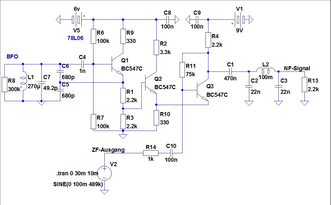

das kleine Steckboard war ein kleiner 80 meter Empfänger mit IC sprich
2 Ne612 3 Poliger Ladderfilter und ein NF IC
wobei ich hier den BFO ( Ne612 LC Oszillator C-Trimmer für Obere und
untere Seitenband einstellung ) und die NF Verstärkerstufe benutze.
Diese beiden Sachen ( BFO und NF-Verstärker ) müssen noch durch eine
diskrete Schaltung ausgetauscht werden.
Leider war es schon 10:30 so das die Tagesdämpfung schon ziemlich stark
war
und die Station dementsprechend schwach.
( Mein Sony Weltempfänger Empfang aber gar nichts :-) )
ich habe ein kleines Video eingestellt
ich werde das gleiche mal am Abend wiederholen.
Ich frage mich, abgesehen vom Rauschen, wie die Verständlichkeit ist,
besser gesagt ob mein Ladderfilter nicht zu schmal ist.
tschüss
Peter

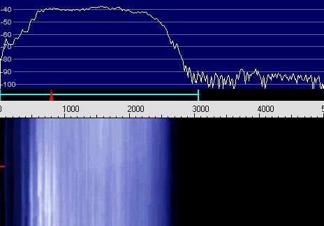

Hallo Peter
Wie verhält sich das Rauschen, falls Du die Antenne abklemmst? Geht das
deutlich runter?
Subjektiv ist die Bandbreite gut. Du kannst den Frequenzgang mit einem
Rauschgenerator vermessen, zur Not geht auch das atmosphärische
Rauschen, wenn Du auf eine Frequenz ohne Signal drehst. Das sollte ja
tagsüber kein Problem sein.
Hier hab ich mal das Quarzfilter (5.213 MHz) in meinen
selbstgebauten 40m Rx durchgemessen:
Beitrag "Re: Ladderfilter berechnen und bauen"
Software war Spectran:
http://digilander.libero.it/i2phd/spectran.html

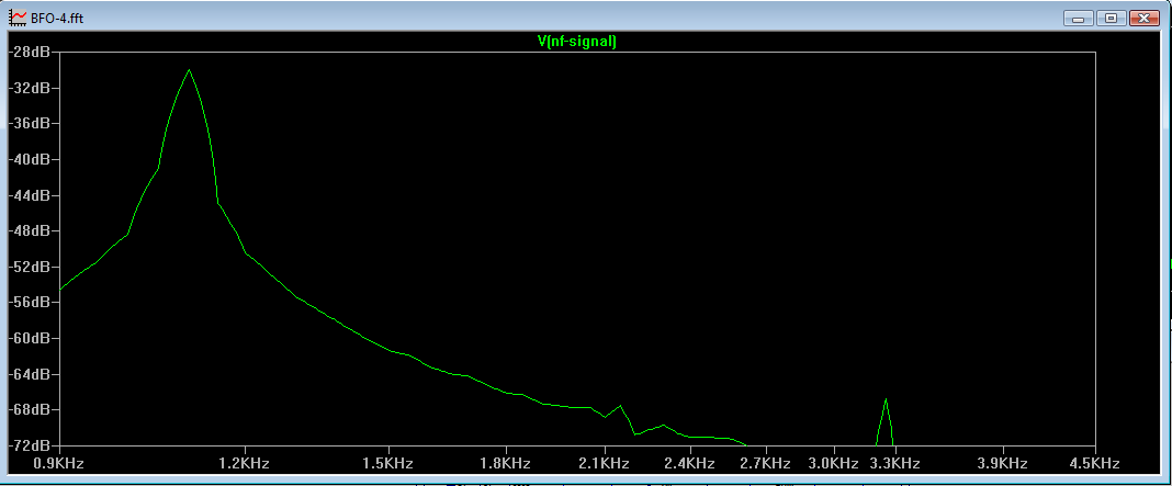

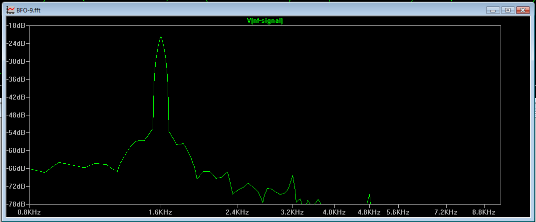

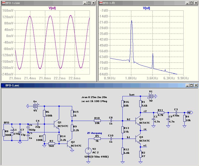

Ich hab mal deinen Sound genauer untersucht, es sieht ein wenig schmal
aus. Der Frequenzgang beträgt da ca. 550 bis 2400 Hz, die Bandbreite
knapp 2000 Hz.
Die untere Grenzfrequenz hängt ja von Abstand des BFO von der
Filterkante ab. Zusätzlich können auch Koppelkondensatoren zu klein
ausgelegt sein. IMO sollte das bei ca. 300-400 Hz anfangen.
Wenn es an der BFO Position liegt, geht dann aber die obere
Grenzfrequenz noch weiter runter.
Die Bandbreite stimmt aber recht gut mit den zuvor simulierten Kurven
überein. Nimm mal anstatt den 4.7 nF Kondensatoren welche mit 3.3 nF.
Das vorherige Filter hätte eher mit 70-80 Ohm abgeschlossen werden
müssen. Deshalb passen die vorhandenen 100 Ohm Abschlüsse noch recht gut
zu einem Filter mit 3.3 nF Kondensatoren, optimal wären 120 Ohm.
Wenn Du Spectran life mitlaufen lässt, kannst Du mit dem BFO die
Filterkurve schön hin und herschieben und optimal positionieren. Dazu
hab ich in den Controls das Average auf 64 eingestellt.

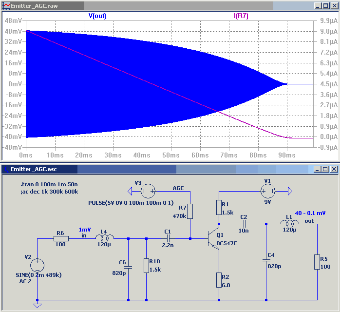

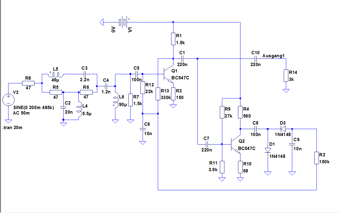

Hallo Peter
Im Anhang befindet sich der aktuelle Stand meiner AGC-Simulation.
Momentan hab ich den Eindruck, dass sich die ZF-Stufen nicht richtig
regeln lassen, wenn sich kein Schwingkreis oder wenigstens eine Drossel
im Kollektorkreis befindet. Es ist von Vorteil, wenn der Kollektor
während dem Regeln auf Betriebsspannungs-Nivau bleibt.
Das Ladder-Filter kann am Ausgang jeder Stufe über einen kapazitiven
Spannungsteiler angekoppelt werden, aber ich bevorzuge einen
Gate-Source-Folger, da dort nur 6dB verloren gehen, während es direkt am
Schwingkreis 20dB wären.
Hallo Bernd
Habe leider wenig Zeit gehabt
Und wenn ich Zeit hatte war ich am testen und testen.
Irgendwie drehe ich mich im Kreise
Der Ladderfilter scheint o.k. zu sein
aber Mischer und HF - Stufe ich weiss nicht.
Irgendwie habe ich das Gefühl der Empfänger ist ziemlich taub.
Vieleicht ist die Rahmenantenne nicht das non plus ultra
Vieleicht würde eine Langdrahtantenne wesentlich mehr bringen
Auch habe ich das Gefühl ein einfacher ne612 ist genauso gut wenn nicht
besser.
Deshalb habe ich die ganze Sache mal mit einem Diodenringmischer
simuliert.
Die Spulenwerte vom Ringmischer sind von mir geschätzt, ich weiss nicht
ob sie o.k. sind.
die unterschiedlichen Spannungen erzeuge ich überings mit 78...
Spannungsstabilisatoren.
Aber ob der Diodenmischer besser ist ?
Die Dämpfung ist ähnlich wie beim passiven Fet meine ich.
Was meinst Du
Achja der Kiss-Mixer sieht interessant aus
wieso sind die Drei Fet parallel geschaltet
um das eigenrauschen zu verringern ?
tschüss
Peter
Die Die Übertrager würde ich mal eher mit ca. 10µH simulieren. Die
Anpassungen sollten 50 Ohm betragen und müssen halt relativ gut stimmen.
Du kannst aber von 200 Ohm auf 50 Ohm runtertransformieren und hinterher
wieder hoch, falls Du die Übertrager selber wickelst.
Die BAT54 ist eher für kleine DC/DC-Wandler gedacht. Entweder Du nimmst
die 1N4148 oder die BAT43:
.model BAT43 D(Is=.1u Rs=3 N=1 Cjo=7p M=.3 Eg=.69 Xti=2 Iave=0.2 Vpk=25
mfg=Vishay type=Schottky)
Die Dämpfung beträgt typisch 7 dB beim Diodenringmischer. Deshalb sollte
vor dem Mischer ca. 10 dB verstärkt werden. Um das Oszillatorsignal
nicht über die Antenne abzustrahlen, sollte der Vorverstärker eine
Rückwärts-Dämpfung > 20 dB haben.
von ArnoR (Gast)
Da brauchst du dich nicht wundern, die Schaltung mit Q1 und Q2 macht
nämlich keinerlei Verstärkung.
Q1 und Q2 bilden den VFO und Puffer. Der Empfangszweig geht über J1 und
Q5.
Hallo Peter
Ich teil mal in kleine Häppchen auf, hier der Vorverstärker. Die
Verstärkung beträgt 12 dB, nach dem Runtertransformieren auf 50 Ohm noch
6 dB. Das Rauschen entspricht 250nV an der Antenne für 3 kHz Bandbreite,
also weit weniger als das atmosphärische Rauschen.
Der Innenwiderstand des VFO-Puffers war viel zu hochohmig. Es reicht ein
Emitterfolger. Da dessen Ausgangswiderstand nur ein paar Ohm hat, hab
ich einen 47 Ohm Widerstand eingefügt. Das VFO-Signal sollte ca. 7 dBm
betragen, das entspricht knapp 1,5Vss.
Selbst hier könnte ein Übertrager eingefügt werden, welcher die Impedanz
von 200 Ohm auf 50 Ohm transformiert. Dies würde den Ruhestrom der
VFO-Pufferstufe halbieren.
Hallo Peter
Das wäre der Gegenvorschlag. Der ZF-Verstärker hat so 200 Ohm Eingangs-
und 120 Ohm Ausgangswiderstand und macht 11 dB Verstärkung. Die
Schaltung sollte mit 100 mV an der Antenne noch klar kommen.
Die Drain-Impedanzen der 3 JFets liegen parallel und werden durch den
Übertrager auf 180 Ohm runtertransformiert, um den passenden
Innenwiderstand für das ZF-Filter zu bekommen. Durch die
Parallelschaltung der 3 JFets fliesst ein Ruhestrom von ca. 45 mA, was
die Großsignalfestigkeit erhöht. Eine kleine Verbesserung beim Rauschen
ist ein willkommener Nebeneffekt.
Hallo Bernd
Ich habe ein paar Fragen zu deinen Gegenvorschlag
Zuerst zur Pufferstufe
C2 verstehe ich nicht, nach meinen leihenhaften Verständnis
schließt er den Transistor HF mäßig kurz .
L9
wieso ist eine Induktivität besser als ein Ohmscher Widerstand ?
Impedanz
Ist die Pufferstufe so niederohmig am Ausgang das sie zusammen mit dem
47 Ohm Widerstand nur ca. 50 Ohm ergibt ?
Ringmischer
Das ein Ringmischer 50 ohm verlangt weiss ich
für mein Verständnis ist L2 und L3  eine einzelne Spule mit
Mittelanzapfung
das gleiche gilt für L6 und L7 , müssen hier jeweils die 50 Ohm anstehen
kann ich also L4 und L5 zur Inpedanzanpassung nutzen ?
tschüss
Peter
von B e r n d F. (Gast)
Peter Spiegel schrieb:
> Hallo Bernd
Q2 arbeitet "hf-technisch" als Kollektorschaltung, also Impedanzwandler
mit Vu ca. 0.9.
DC-technisch arbeitet Q2 als Emitterschaltung. Warum man so eine Stufe
verwendet und nicht eine "normale" Kollektorschaltung mit Kollektor
direkt am Pluspol, muss uns Bernd noch erklären. ;)
> L9
Für DC ist L fast ein Kurzschluss (auch für die AP-Einstellung wichtig),
für HF hat die Drossel einen Blindwiderstand Xl, abhängig von der
Frequenz, imho hat man eine freq.abh. Gegenkopplung. Genaueres wieder
von Bernd W. Sehr einfache AGC?
> Ringmischer
> Mittelanzapfung
Ja, beide zusammen L6/L7 = 200 Ohm (Wicklung 1:x, Impedanz 1:x^2)
> tschüss
> Peter
Bernd F.
> von Bernd W.
#Sehr einfache AGC?
Uups da war ich zu schnell, also eine AGC ist es definitiv nicht. :)
Wie B e r n d F. sagt, arbeitet der Transistor in Kollektorschaltung.
Die Spannungsgegenkopplung wirkt nur für DC und C2 verhindert HF am
Kollektor. Dadurch steht dem Emitter mehr Amplitude zur Verfügung.
Mit dem Diodenmischer als Last steigt ohne C2 die Kollektor-Amplitude
an. Im Extremfall können sich die Kurven von Kollektor und Emitter
berühren -> der Transistor geht in die Sättigung.
> L9, wieso ist eine Induktivität besser
Die Drossel wirkt kurzfristig als Stromquelle. Das Ausgangssignal ist
symetrisch zur Null-Linie. Die Drossel-Version hat mehr Power mit
weniger Betriebsspannung. Die ganze Schaltung kommt mit 6 Volt aus.
> Mittelanzapfung, das gleiche gilt für L6 und L7
Es werden 4 Drähte verdrillt und auf den Kern gewickelt. Dann werden 2
Wicklungen für L4 in Reihe geschaltet, genauso werden L2 und L3 in Reihe
geschaltet.

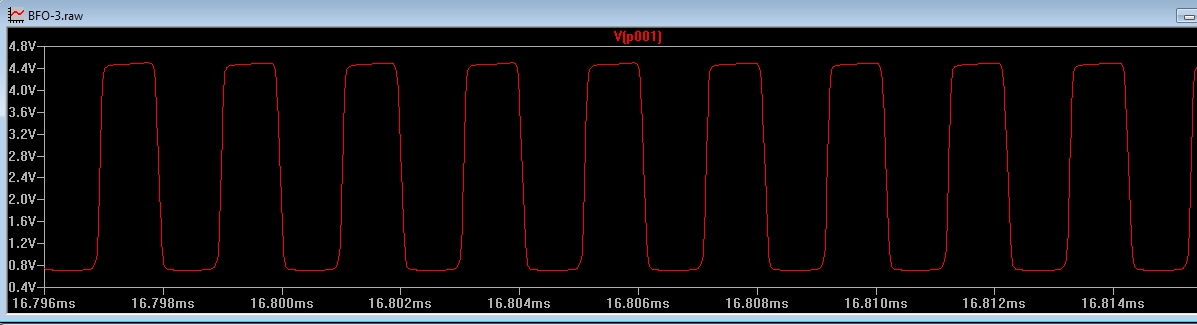

Hallo Bernd
Ich habe zwei neue Varianten des Dioden-Ringmischer erstellt
beide mit Gegentaktpuffer am Oszillator.
Was hälst Du davon?
Ich hoffe die 60u Spulen (Mischer )Transformieren die 50 Ohm auf 470 Ohm
hinauf , meiner Meinung ein Verhältnis von 9:1
oder stimmt das nicht ?
Wie sind die IP3 Werte dieser beiden Varianten ?
Bei der zweiten Variante ( 2b) habe ich praktisch mit den beiden
Kondensatoren 1n + 870p und der Spule 60u ein Schwingreis gebildet
den ich mit 470 ohm gedämpft habe ( Impedanz 470 Ohm )
kann man das so machen ?
Das Oszillator Ausgangsignal ist schon fast ein Rechtecksignal
untere und obere Welle sind gleich gross und gleich breit
ich hoffe ein gutes Zeichen :-)
tschüss
Peter
von Dergel (Gast)
Tach Peter
Einer der schlechtesten Schaltungen die ich je gesehen habe.
Da passt ja gar nichts.
tschau
Hallo
meinst Du ?
Ich habe noch eine Variante
diesmal habe ich die beiden Wiederstände im Gegentaktpuffer nach innen
gelegt.
Macht das ein Unterschied ?
tschüss
Peter
Hallo
Arbeitet die Gegentaktstufe wenn die Wiederstände innen liegen praktisch
als Emitterfolger ?
Dann wäre ja die Impedanzanpassung ( 50 Ohm ) besser ?
tschüss
Peter
Hallo Peter
> aber für KW tun es auch ein paar popelige 1N4148
Ja genau, nur die BAT54 sind richtig schlecht.
> nach innen gelegt. Macht das ein Unterschied ?
Ja, nur mit den Widerständen am Emitter funktionierts richtig.
Es gibt allerdings auch eine Variante mit dem Emitter + Widerstand zum
GND bzw. Betriebsspannung und der Ausgang am Kollektor. Das wird aber
nur notwendig, falls die Spannung verstärkt werden muss. Die
Emitterfolger sind einfacher zu dimensionieren.
Gruß, Bernd
Hallo Wilhelm
> Ich habe noch nie gesehen, daß ein Ringmischer mit einer
> Gegentaktendstufe betan wird.
Gegentakt wäre nicht notwendig, spart aber ein wenig Ruhestrom. Solange
der Puffer von vorne nur 3V bekommt kommen bei 55 Ohm Innenwiderstand
ca. 1,4 Volt hinten raus. Peter scheint die Drossel sparen zu wollen.
> Ein paar Haken und Ösen verkraften wir doch.
> ES IST SELBSTGESTRICKT!!!
Er hatte ja schon eine Variante am Laufen, aber dieser komische JFet
Schaltmischer war nicht der Brüller. Die jetzige Variante mit dem
Dioden-Ringmischer könnte ganz gut funktionieren. Jedenfalls schein das
Ladder-Filter nicht schlecht zu sein, es fällt jedenfalls steil ab. Und
es gibt anscheinend noch einige BC547 und BC557 in der Bastelkiste.
> Das ist kein Klapp-Oszillator sondern ein Colpitts.
Das stimmt wohl.
> Warum sollen die schlecht sein?
Das Modell der BAT 54 ist halt im LTspice. Für < 10 MHz gehts evtl.
gerade noch. Der Reverse Current ist größer die Sperr-Kapazität hat 10
pF bei 1 Volt. Ein Volt wird aber nie erreicht, rechne mal eher mit 0,3
Volt Sperrspannung, dann steigts schon auf >> 20pF an.
BAT54 10 pF
BAT43  7 pF
BAT41  2 pF
1N4148 4 pF (bei 0 Volt)
BAT17  0,55 pF (bei 0 Volt)
Die 1N4148 ist fast in jeder Bastelkiste zu finden und ist für sowas
besser geeignet, als viele glauben.
@ Peter
> habe ich praktisch mit den beiden Kondensatoren 1n + 870p
> und der Spule 60u ein Schwingreis gebildet den ich mit 470 ohm
> gedämpft habe ( Impedanz 470 Ohm ) kann man das so machen ?
Das macht man nicht, weil der Schwingkreis neben der Resonanz einen
Kurzschluss darstellt. Dadurch werden die restlichen Frequenzen zum
Vorverstärker zurückreflektiert und verschlechtern dort das
Großsignalverhalten.
Wenn Du nach dem Mischer selektieren möchtest, brauchst Du einen
Diplexer.
Such mal hier nach Diplexer:
> auf 470 Ohm hinauf , meiner Meinung ein Verhältnis von 9:1
Das Impedanzverhältnis ist proportional zum Induktivitätsverhältnis und
proportional zum Quadrat des Windungsverhältnisses. Bleib mal lieber bei
1:1:1, damit bekommst Du das beste Ergebnis. Bei krummen Verhältnissen
können die Drähte nicht auf die ganze Länge verdrillt werden. Was hast
Du denn so an Ringkernen in der Bastelkiste?
Hallo Leute
Hallo Bernd
Ja genau die Bat54 ist einfach in Spice von Haus aus vorhanden,
ich benutze sie ja gar nicht real ( Ich habe sie gar nicht :-) )
Ich habe tatsächlich die Bat43 meine ich ( kann die Bezeichnung nicht
mehr richtig lesen ).
Ich habe zig Bat-Dioden und Germanieum-Dioden ( Es lebe der Detektor )
bloss die aller Welt Diode 1N4148 besitze ich nicht.
genauer gesagt ich habe gar keine Silizium_Dioden :-(
Ich werde sie aber bestellen.
Brauche sie auch für die NF-Stufe.
danke Bernd
ich habe sie jetzt in Spice eingefügt.
Ich wußte nicht das ein Klapp ups Clapp-Osz. mit Parallelschwingkreis
Colpitts heißt :-)
Gut das ich nicht Meissner gesagt habe, das wäre ja völlig falsch
gewesen. :-) ( Aber ich mag keine Spulen, wickeln je weniger
Induktivitäten um so besser für mich ).
Ap pro po Spulen wickeln
Tema Ringkern
Es werden 3 Drähte verdrillt und auf den Kern gewickelt. Dann werden 2
Wicklungen in Reihe geschaltet. ( Spule mit Mittelanzapfung ).
Kenne ich auch so, steht so in Büchern im Internet u.s.w.
Also ich  zwei Ringkerne nach dieser Anleitung gewickelt.
Wobei ich im ersten Schritt nur zwei Drähte verdrillt habe für die Spule
mit Mittelanzapfung. Und im zweiten Schritt ein Draht für die Spule ohne
Anzapfung ( Sie ist ja größer als normal, ich benutze sie ja zur
Inpedanzanpassung ) drüber gewickelt.
Danach Schaltung auf Steckboard aufgebaut und getestet.
Ergebnis war grotten schlecht. ( Soweit zur realen Welt )
Danach zwei andere Ringkerne gefunden bewickelt , getestet gleiches
Ergebnis.
Und so weiter und so weiter nach und nach habe ich alle unterschiedliche
Ringkernpärchen die ich gefunden hatte mit unterschiedlichen
Windungszahlen
aber immer gleiches Windungsverhätnis bewickelt.
Danach getestet und Ergebnis war immer gleich besch...eiden.
Ich die ganze Schaltung kurz für Mittewelle umgestrickt
Wohne ca 30 km entfernt von Mittelwellensender Langenberg.
( Bis jetzt war es immer die Kunst, bei selbstgebauten Radios besonders
bei Einkreisern, diesen Langenberg-Sender( Mein Grossignal
Kreuzmodulation Trennschärfe Testsender)  nicht überall zu Empfangen.
Aber mit dieser Schaltung häbe ich es mehr als geschaft.
Er war nur noch ganz leise und verauscht überhaupt empfangbar.
Danach habe ich zwei kleine Feritstäbe gefunden
Diese ganz normal bewickelt und getestet
Und das Ergebnis war erstklassig.
Dann habe ich die Ringkerne nachgemessen  ( Leider habe ich ein
Messgerät was kleine Induktivitäten nur schlecht messen kann ).
Dabei viel mir auf das die Spule mit Mittelanzapfung
(Gewickelt und verschaltet nach gängiger Anleitung )
immer viel zu geringe Werte hatte als sie hätte haben müssen
eigentlich war immer nur eine Induktivität messbar zwischen Spulenanfang
und Mittelanzapfung  und Spulenende und Mittelanzapfung.
Zwischen Spulenanfang und Ende war wieso auch immer keine Induktivität (
Mein Messgerät ) mehr messbar. Und das gleiche bei jeden Ringkern den
ich gewickelt hatte.
Also ich zwei geeignete Ringkerne wieder neu bebwickelt
aber diesmal die Spule mit Mittelanzapfung aus einen einzelnen Draht
gewickelt Mittelanzapfung durch Drahtschlaufe und dann weiter gewickelt.
Und getestet
was soll ich sagen super Ergebnis.
Auch die müh-Werte ( soweit es mein Messgerät es zulässt )  sind
vernünfig.
Wieso ich das so ausführlich beschreibe.
Weil das mit den zwei verdrillten Drähte die man danach in Reihe
schaltet meiner Meinung nicht vernünftig bis gar nicht klappt.
tschüss
Peter
> Spulenanfang und Mittelanzapfung  und Spulenende und Mittelanzapfung.
Du darfst die Drähte nicht am selben Ende verbinden, dann heben sich die
Induktivitäten auf. Du musst die Spulen in Reihe schalten! Vorher
durchklingeln, welche Drähte zusammengehören.
Die Reihenschaltung sollte den 4-fachen Wert der Einzelwicklung
anzeigen.
> Colpitts heißt :-)
Ich auch nicht.
Ich dachte immer (und der Rest der Menschheit vermutlich auch), das
Clapp eigentlich nur den nervigen Nachteil des Colpitts Oszillators
beseitigen wollte.
Wenn Du beim Colpitts die Frequenz ändern willst, dann musst Du entweder
das L ändern oder die ZWEI (!) C's.
Die sind ja ein kapazitiver Spannungsteiler. Wenn Du nur einen änderst,
dann änderst Du zwar die Frequenz, gleichzeitig aber auch die
Rückkopplung (kannst Du mal simulieren. Kommen witzige Sachen dabei
raus)
Clapp baute darum ein WEITERES C direkt vor das L (und darum wurde es
jetzt ein Serienschwingkreis). Damit konnten nun Resonanzfrequenz &
kapazitive Rückkopplung (mehr oder weniger) getrennt dimensioniert und
auch variiert werden.
So hatte ich das zumindest mal gelernt. Aber wer würde dem Besitzer
eines tückisch-programmierbaren Taschenröster widersprechen ;-)
Schönes WE
Andreas
Nein muss man nicht! man schaltet parallel zu L zusätzlich eine C-Diode
oder Drehko, der Rest bleibt so wie es ist.
Der Nachteil des Colpitts ist der kleinere Frequenzbereich (z.b. ggü
Hartley) der überstrichen werden kann.
von Andreas H. (ahz)
Hallo Bernd F
Aber das ist doch dann auch wieder Clapp, oder ?
Nicht die klassische Schaltung, aber wieder die Trennung des
Spannungsteilers vom Schwingkreis-C. Oder sehe ich da was falsch ?
(Ich hatte die Sachen vor ewigen Zeiten mal für die Afu Prüfung gelernt.
Da ist schon wieder sehr viel vergessen :/ )
Hihi, ich stelle gerade einige Wissenslücken fest, die gefüllt warden
wollen. Meine Erfahrungen mit Oszillatoren im Eigenbau sind leider
relative beschränkt.
Das (anscheinend verregnete) WE ist gerettet. Danke für den Hinweis :-)
Grüße & schönes WE
Andreas
hallo Andreas, die Clapp-Schaltung kann man als UNterart des Colpitts
betrachten. Das Markenzeichen des Colpitts ist die Rückkopplung über
einen kapazitiven Spannungsteiler.
Zu den Colpitts-Schaltungen gehören der Clapp-, der Vackar- und der
Seiler-Oszillator. Die letzten drei genannten Oszillatoren sind also
Ableitungen von der Colpitts-Schaltung.
IMHO sind sich jeweils ähnlich:
Colpitts, Clapp, Seiler und Huth-Kühn,
Hartley ist das Spiegelbild vom Colpitts,
Pierce und Vackar,
Meißner und Leithäuser,
Franklin und Differenzverstärker Oszillator.
Der Butler kann viele Formen annehmen. Gemeinsam haben diese
Quarzoszillator Varianten einen weiteren Schwingkreis, um die Resonanz
auf einer definierte Oberwelle zu erzwingen.
Hallo Leute
Hallo Bernd
Tja Bernd, was soll ich sagen ich hatte es tatsächlich geschaft, bei
allen Ringkerne, die beiden Wicklungen nicht in Reihe zu schalten.
Jetzt habe ich es geschaft und zwei für 50 Ohm gewickelt sprich drei
verdrillte Drähte.
Mir ist aber schon wieder aufgefallen das in meinem Buch die Wicklungen
anders wie bei mir gleichmässig über den ganzen Ringkern gehen, macht
das ein Unterschied oder ist das zu vernachlässigen.
Leider weiss ich nicht mehr was für Ringkerne ich habe ( Daten )
Sie haben einen Durchmesser von 26mm außen und 15mm innen
sie sind also ziemlich groß
Was für einen Mindestabstand zwischen den beiden würdest du einhalten ?
Andreas H. schrieb
> Made my day :-D
> Ich habe mir immer eingebildet, dass ich der Einzige war, dem das mal
> passiert ist.
mir ist es an einem Tag bei zwanzig Ringkernen passiert :-)
Nun zum Unterschied realer und spice Welt Messdaten leider habe ich nur
ein einfaches Multimeter und so kann ich nicht so gut zwischen denn
beiden Welten Messtechnisch unterscheiden.
Hier nun  zwei Varianten in ca 50 Ohm Technick ( Mischer ) hoffe ich
zumindest.
beidesmal mit Diplexer ( Ausgerechnete Werte für 50 Ohm 490 kHz ).
Ich hoffe der Diplexer macht Sinn oder kann man ihn sich schenken ?
ich meine reicht es wenn man erst nach Q4 anfängt zu sieben ?
in der zweiten variante ...2e  habe ich nur am Ausgang des Diplexer
einen Kondensator gegen Masse gesetzt um höhere HF Kurzzuschließen
darf man das machen oder beeinflusst es noch den Ringmischer
Impedanzmässig.
Ups Schaltbild..2e aus versehen zweimal hochgeladen
tschüss
Peter
Der Kern sieht aus wie ein T106-2, AL=13,5nH/sqr(N).
Wieviele Windungen sind da drauf? Ich schätze mal 12, ich hätte
mindestens 24 drauf gemacht, damit hätte die Induktivität 7,8µH, jetzt
sind es nur ca. 2µH. Das XL eine Wicklung beträgt damit 43 Ohm, es
sollte jedoch deulich höher sein, als die Ein- und Ausgangsimpedanz des
Mischers. Ein XL von 200-300 Ohm wäre nicht schlecht.
Normalerweise wird der Diplexer zwischen Mischer und das direkt folgende
Roofing-Filter geschaltet. Der Mischer setzt den kompletten
Frequenzbereich der Antenne auf die ZF um. Der Diplexer hilft, die
meisten nicht benötigten Signale zu entfernen oder wenigstens
abzuschwächen. Er ist momentan nicht unbedingt notwendig, der
Unterschied ist erst festzustellen, wenn ein starker Sender
durchschlägt.
Die Verstärkerstufe nach dem Diplexer ist noch nicht optimal. Der
Eingangswiderstand liegt im kOhm Bereich, nur für sehr hohe Frequenzen
stimmen die 50 Ohm, da C17 die HF kurzschließt. Mit Diplexer muss die
Anpassung nur bei 480 kHz stimmen, ohne Diplexer muss es breitbandig
passen.
> dass die Wicklungen anders wie bei mir gleichmässig
Für Schwingkreise und Filter wäre das gleichmäßig verteilen besser. Hier
ist es wahrscheinlich egal.
>> dass ich der Einzige war, dem das mal passiert ist.
Stellt euch einen Netztrafo mit zwei Sekundärwicklungen vor, da
funktioniert das doch auch nicht.
Hallo Leute
Hallo Bernd
Nein, der AL Wert meines Ringkern ist wesentlich höher
ich komme bei 13 Wicklungen so auf 10u ( wollte auf 20u kommen, aber
wegen
meiner Dämlichkeit der zig Versuche der Ringkernbewicklung war es der
letzte Rest meinens Kupferdrahtes :-)  ).
Also müßte der XL Wert auch besser sein als Du befürchtest oder noch
wesentlich schlechter ??
Oh man, mein halbwissen über Elektronik macht sich immer stärker
bemerkbar,
gibt es auch das Buch " Elektronik für Dummis "  :-)
wäre was für mich.
ap pro po Spulen
ich würde sagen jein zumindest bei luftspulen
Eine Luftspule nimmt nur Quadratisch zu bei der Windungszahl wenn sie
gleich lang bleibt.
hat sie aber bei doppelter Windungszahl die doppelte Länge hat sich ihre
Induktivität auch nur verdoppelt.
Ist das bei Ringkernen anders ?
tja die Eingansinpedanz von Q4 ist wesentlich hochohmiger als 50 ohm
ich dachte R11 die 47 Ohm würden mich da retten,
aber so einfach ist das wohl nicht :-(
dann müßte ich, so wie Du Bernd mal vorgeschlagen hattest, die Sache in
eine Basischaltung wandeln.
Oder gibt es eine andere Einfache Möglichkeit die Emitterschaltung
beizuhalten ?
tschüss
Peter
> aber Huth-Kühn ist doch keine kapazitive Dreipunktschaltung, oder ?
Es wirk die kapazitive Kopplung zwischen Anode und Gitter, jedoch wird
die Schwingbedingung nur erfüllt, wenn die beiden Schwingkreise
gegeneinander verstimmt sind, dann muss bei dieser Frequenz nur noch die
Verstärkung ausreichen.
Im Prinzip ist das die Schaltung eines HF- oder ZF-Verstärkers. Eine
Schwingneigung tritt auch bei Bipolar oder JFET-Verstärkern in
Emitterschaltung auf.
Eine ähnliche Schaltung wie der angehängte Oszillator wird manchmal auch
für einen Rückkoppel-Empfänger verwendet.
Die Herstellerangabe bezieht sich auf das gleichmäßige Verteilen der
Wicklung um den Ring. Wird "eng" gewickelt, kann der AL-Wert deutlich
höher liegen. Durch Verschieben des Drahtes kann auch ein Ringkern
abgeglichen werden.
Oder es handelt sich um keinen T106-2, der AL-Wert liegt bei ca. 60, ist
der aus einem Schaltnetzteil ausgeschlachtet?
> wenn sie gleich lang bleibt. Hat sie aber bei doppelter Windungszahl
> die doppelte Länge hat sich ihre Induktivität auch nur verdoppelt.
Schaltest Du zwei gleiche Induktivitäten in Reihe, verdoppelt sich der
Wert. Nicht jedoch, wenn die beiden Induktivitäten koppeln. Bei einem
Koppelfaktor von 1 vervierfacht sich die Induktivität. Eine zylindrische
Spule liegt irgendwo dazwischen.
Zwei Spulen im Vergleich:
N, D[mm], Länge[mm], L[µH]
10,   10,    10,     0.68
20,   10,    20,     1.62
Die Werte wurden mit dem Mini-Rinkern-Rechner ermittelt.
http://www.dl5swb.de/html/mini_ringkern-rechner.htm
> beizuhalten ?
C17 und R11 entfernen und von dort einen 56 Ohm gegen GND schalten. Dann
wird aber ein großer Teil der Leistung im Widerstand verbraten.
Bei der Basisschaltung bekommst Du normalerweise mehr Signal in den
Transistor, die Anpassung ist besser. Aber der BC547 ist zu niederohmig
und benötigt einen Vorwiderstand am Emitter, deshalb ist das nur ein
klein wenig besser.
Hallo Bernd
Neuer Anpassversuch mit c17 und L10
was hälst Du davon ?
Der Mini Ringkernrechner ist interessant
danke für den Link.
Nun ich hatte die Ringkerne mal bei Rei....  bestellt
schade das ich nicht mehr weiss wa es für welche sind.
tschüss
Peter
Hallo BerndW
Danke für die Erklärung aber ich habe da anscheinend ein Brett vorm Kopf
und sehe den kapazitiven Teiler einfach nicht :/
Abgesehen davon, dass mit 100pF am Gate und C_rss ~= 1pf (falls Du das C
zwischen Gate und Drain meinst, was ja der Anoden-Gitter Kapazität der
Röhre entsprechen sollte, meinst) der Teilerfaktor ja fast hinten runter
fallen würde.
Aber ich befürchte, dass wäre im Zweifelsfall ein anderer Thread (sonst
zerfasert das hier zu doll :-)
Grüße
Andreas
Hallo Peter
Die Ausgangsimpedanz Deiner Anpassung beträgt 1.5k, der Transistor ist
aber viel hochohmiger. Trotzdem finde ich diese Variante nicht schlecht,
denn wenn Du einen 1.5k Widerstand vorsiehst, kann diese Stufe schon
geregelt werden.
Ungeregelt hast Du fast 40 dB Gewinn ab der Antenne und kommst mit einem
Signal <10mV schon in die Übersteuerung.
@Andreas
Es gibt ja auch eine Variante mit der parasitären BE- bzw GS-Kapazität,
was dann wirklich genau einem Colpitts entspricht. Hier wirkt die
Miller-Kapazität und die ist um den Verstärkungsfaktor größer, also z.B.
10pF statt 1 pF. Das ist nicht vernachlässigbar klein.
Jedoch greift die Rückkoplung nicht am Spannungsteiler an, sondern
bildet zusammen mit dem Schwingkreis einen Spannungsteiler. Es gibt also
Gemeinsamkeiten und Unterschiede.
Gruß, Bernd
Hallo Bernd
Erster Versuch einer AGC Regelung
> geregelt werden.
ja da hast Du Recht
nun die Transistorstufe Eingangsmäßig an 1.5 kOhm anzupassen ist ein
kleines Problem das kriege ich hin
Die Idee von Dir diese Stufe AGC zu regeln ist eine gute Idee
ich habe es mal versucht.
Das Problem ist das ich es auch mit diskreten Bauteilen verwirklichen
will.
Dabei ist anzumerken das es nur der erste Versuch ist ohne ZF BFO u.s.w
Die Schaltung um Q2 herum dient nur der Regelsteuerung und
Regelspannungsgewinnung ( Dioden ) nicht etwa zur Demudulation.
R2 beinflusst die Regelempfindlichkeit wie ich meine
und C6 die Trägheit der Regelung.
was hälst du von der Schaltung
tschüss
Peter

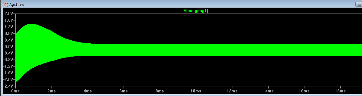

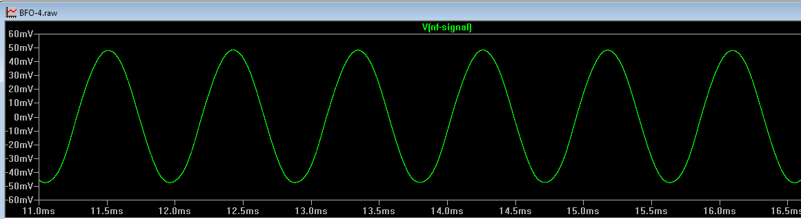

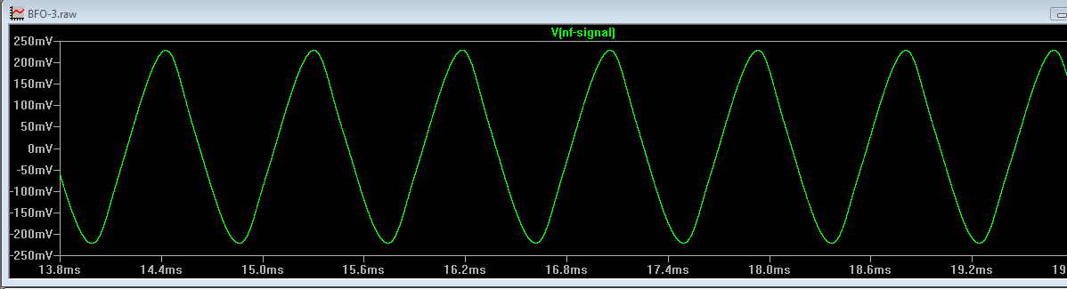

Hallo Leute
Hallo Bernd
Dies ist mein BFO der die ZF dierekt in die NF mischt.
( Praktisch wie ein Direktmischempfänger )
Das NF Ausgangsignal ist verstärkt gegenüber dem ZF Signal
bin noch am überlegen ab es so bleiben soll,
oder ob es besser wäre wenn ZF und NF den gleichen Pegel hätten.
Außerdem ist die Sinuswelle der NF ein bischen unsauber
( Die untere Kurve ist ein bischen breiter als die obere Kurve der
Sinuswelle
aber besser kriege ich es momentan nicht hin )
Was der Transistormischer taugt will ich mal testen indem ich ihn
probehalber umdemensionieren werde als 80 Meter Direktmischer.
tschüss
-Peter-
Hallo Peter
Das spiegelt auch ein wenig den unsauberen Sinus des BFO wieder.
Entweder Du mischst analog, dann sollte vom BFO ein sauberer Sinus
kommen. Oder digital, dann sollte ein Rechteck mit einem Tastverhältnis
50:50 anstehen. Ich hab mich mal für die zweite Möglichkeit entschieden.
Gemischt wird, wenn die Kaskode zwischen einer niedrigen und einer hohen
Verstärkung hin- und herwechsel. Dann werden beide Signale miteinander
multipliziert. Den Arbeitspunkt hab ich so gewählt, dass der untere
Transistor ohne Signal gerade zu leiten anfängt. Der untere Transistor
benötigt an seinem Kollektor ca. 1/3 der Betriebsspannung, der ober ca.
2/3, um genügend Spielraum zu haben.
Bei der Simulation ist die 1. Harmonische um ca. 40 dB kleiner als das
Grundsignal. Das entspricht einem Klirrfaktor von 1%.
Es schadet ja nicht, wenn der Produkt-Detektor verstärkt. Da würde ich
mir rückwärts überlegen, wieviel Signal der NF-Verstärker braucht.
Benötigt der Lautsprecher 2 Volt eff. für eine ordentliche Lautstärke,
der Verstärker macht 30-40 dB, dann reichen 100-200 mV am Lautstärkepoti
locker aus.
Gruß, Bernd

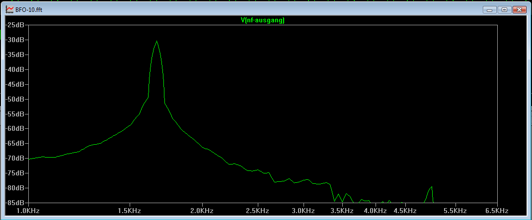

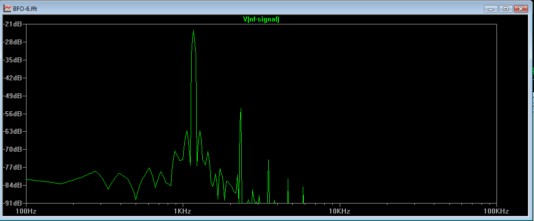

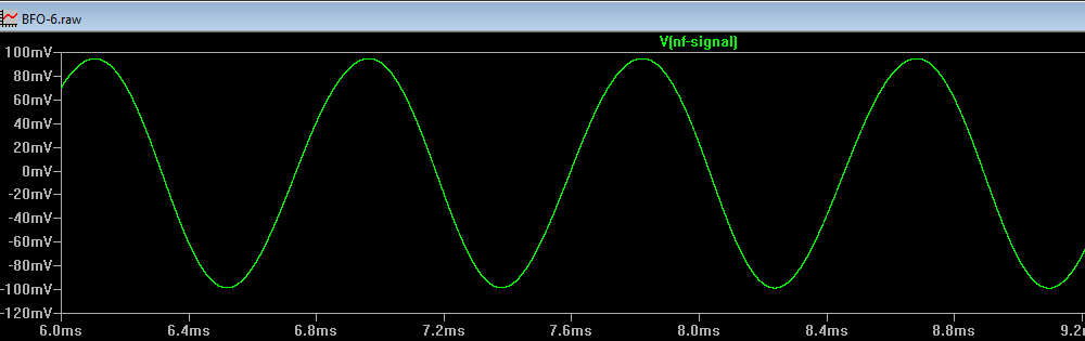

Hallo Bernd
Dein BFO Schaltungsvorschlag haz mir sehr gut gefallen,
besonders die Pufferstufe des Oszillator, ich habe sie praktisch
übernommen.
Nun das ist jetzt meine neue Version
Die Ausgansinpedanz der NF habe ich bei 2,2kOhm belassen
und die Eingansinpedanz ( Ausgang der ZF )soll 1KOhm betragen.
aber auf 40 db Oberwellenunterdrückung komme ich nicht. :-(
auch ist der Sinus des NF Ausgangssignal immer noch nicht absolut sauber
wie ich finde ( Sie erinnert mich jetzt ein bischen an ein
Dreieckssignal ),
aber eine Verbesserung gegenüber meiner ersten Version wie ich meine.
Was hälst Du davon ?
tschüss
Peter
Hallo Peter
> Dreieckssignal
IMO belasten C2 und R13 den Demodulator zu stark. Das Lautstärkepoti und
der NF-Verstärker haben eher einen Eingangswiderstand von 10k. Es ist
aber im Prinzip gut genug. Die Balance der Kaskode kann später bei der
Inbetriebnahme noch ein wenig optimiert werden, indem Du z.B. für R10
und R11 ein 50k Poti nimmst.
Jetzt würde ich mir Gedanken machen, wie sich die Stufen zusammensetzen
lässen. Was passiert dann mit den Signalamplituden und der AGC bei
besonders kleinen Signalen und bei besonders starken Signalen. Die
Schaltung sollte wenigstens den Bereich von ca. 10µV - 10mV ausregeln
können.
Hallo Bernd
hmm das werde ich mal in der Simulation testen.
werde drüber nachdenken :-)
Momentan bin ich immer noch mit der AGC zugange,
mache kleine Fortschritte,
bin aber noch nicht zufrieden.
Da ich noch 3mm Kupferlackdraht gefunden habe , habe ich die Ringkerne
noch mal neu Gewickelt es sind jetzt drei verdrillte Drähte mit 25
Wickelungen.
jede Einzelwicklung hat knapp 20u und ich habe mich bemüht sich
gleichmässig
auf den Ringkern zu verteilen. ( Kann ja nicht schaden :-)  )
dazu habe ich 4 Bat 46 Dioden benutzt. ( ich bilde mir ein sie sind
besser als die 1N 4148 ).
Das ganze habe ich auf eine unbeschichtete Platine gebracht
alles Baugruppen womit ich jetzt schon zufreieden bin, will ich  auf
Platine verewiegen, praktisch in Modul Technik.
tschüss
Peter

Aus diesen fertigst du dir mit einem Tropfen Kleber ein Päckchen
je 2 über- und nebeneinander.
Zusätzlich  braucht du z.B. 0,22mm Cu-Lackdraht. Dünn ist wichtig,
damit du genügend Windungen auf die Beine bringst.
4 bis 6 Wdg. gehen schon durch die Löcher.
Wichtig: Die Drähte ordentlich verdrillen!
Das Einfachste: 3 gleichlange Stücke Draht, die Enden verknoten,
ein Ende festhalten, das andere Ende in eine Bohrmaschine, und ab
geht die Post.
Auf richtige Beschaltung achten, aber das hast du ja inzwischen
begriffen.
Zur Wiederholung:
Du hast drei Wicklungen: A, A', B, B', C, C'
A, A' sind Eingang, eigenständige Wicklung, fertig
B -> C'
B' und C sind die anderen Enden
Mit diesen Trafos wirst du deinen Aufbau auf weniger als 1/4  der Fläche
reduzieren können.
Nun kommt der wichtigste Aspekt:
Diese trifilare Wicklung ist kein Trafo im üblichen Sinne, das
ist ein Leitungsübertrager!
In Englisch: Transmission Line Transformer.
Unter diesem Begriff wirst du bei Google tausende von Einträgen finden.
Es ist eben ein Unterschied, ob du eine trifilare Wicklung aufbringst,
oder - wie du es versucht hast - einen 2:1 (1:2) Trafo zu
konstruieren.
So, wie du es gemacht hast, ist es ein echter Trafo.
Bei den Leitungstrafos beruhen die Übertragungseigenschaften auf den
Eigenschaften der Leitung, nicht auf den Eigenschaften des
Trafomaterials!
Im Kleinsignalbereich - wie z.B. bei deinem Mischer - spielen die
HF-Eigensachaften des Kerns kaum eine Rolle, die Hauptsache: man
bringt genügend L auf die Beine.
Die Erklärung des Leitungstrafos ist etwas schwierig; nimm es
erstmal als gegeben hin.
Ich hoffe, du kannst damit leben.
Hallo Leute
Wilhelm Schürings schrieb
> Welche Ringkerne hast du denn nun für deinen Mischer genommen?
> Ich habe den ganzen Thread nochmal durchgeackert, um nähere
> Hinweise zu finden... nichts gefunden.
Hallo Wilhelm
das weiß ich leider selber nicht
Ich hatte mal vier von ihnen bei Reich... bestellt.
Ich weiß nur noch das ich auf einen hohen Al-Wert geachtet hatte.
So komme ich jewals auf 20u bei 25 Windungen.
Naja mein Ringmodulator ist ziemlich großzügig aufgebaut ( Platine )
wollte aber ein bischen Abstand zwischen den beiden Ringkernen einhalten
dachte das könne nicht schaden.
Auch danke für dein nettes Angebot mir Ferritperlen zu schenken,
habe ich aber auch
brauche aber Bandfilter.
hast du die auch ? :-)
Nun mein BFO-Mischer verträgt nur ein ZF Ausgangssignal( Eingang Mischer
) von 200 bis 300mV
sonst wir der Klirfaktor vom NF -Signal ( Mischer Ausgang )drastisch
hoch.
Jetzt weiß ich gar nicht wie hoch in allgemeinen die Pegel von der ZF so
sind in einem Empfänger.
kann mir da jemand helfen ?
Dann noch eine grundsätzliche Frage
Irgendwann werden die Nächte ja wieder länger
und die Bedingungen werden auf 80 Meter für DX besser
mit wieviel Sprünge muss man eigentlich bei 80 Meter so rechnen
um über den großen Teich zu kommen.
Und wie hoch ist die Dämpfung so ca. pro Sprung ?
tschüss
Peter
Hallo Leute
da ich mich immer noch mit der AGC rumplage
habe ich erst nochmal zwei neue BFO Varianten simuliert.
Bei BFO6 ist auch das Oszillatorsignal halbwegs sauber gegenüber meinen
ersten BFO.
Die verbesserung beruht auf die wesentlich größeren 3 Kondensatoren im
Oszzilator.
Nur habe ich keine Verstärkung mehr in bezug auf ZF und NF und bei der
BFO4 Variante sogar eine leichte Dämpfung
aber ich hoffe das macht nicht viel
tschüss
Peter
Du wirst eine AGC einbauen. Das ZF-Signal lässt sich erst ab >0,3Vss
vernünftig gleichrichten (Schwellwert der Schottkydioden). Dasselbe gilt
für den AM-Demodulator. Dann braucht der Produkt-Detektor nicht mehr
groß zu verstärken, denn ein ein NF-Signal von 300mV am Lautstärkepoti
ist ausreichend.
> ( Eingang Mischer ) von 200 bis 300mV
Dann ist er übersteuert und hinten kommen mehrere Volt raus. Entweder
einen Spannungsteiler davor oder eine andere Schaltung nehmen, die nicht
verstärkt. Bei der Schaltung im Anhang ist er direkt an den BFO
angekoppelt.
spätestens nach 2000 km kommen zwei unterschiedliche Signale an nach 2
oder drei Hops. Die Phasenverschiebung zwischen den beiden Signalen
bewirkt den Schwund.
Die Dämfung entsteht meines Wissens eher proportional zur Entfernung
durch Dämpfung / Ausbreitung, nicht durch den Sprung selber. Ein sich
kugelförmig ausbreitendes Signal wird automatisch immer schwächer.
Ionisierte Luftschichten verhindern eher eine zu schnelles entweichen in
den Weltraum.
Es soll schon Leute gegeben haben, die ihre eigenen Morsezeichen wieder
hörten, also einmal um die Erde rum.
Hallo Leute
Ich habe die zweite Platine fertig ( Will den Empfänger in Modultechnik
erstellen ).
( Von links nach rechts )
Es ist die Baugruppe Diplexer danach LC-Glied zur Inpedanzanpassung auf
ca 1.5K mit nachfolgenden Verstärker
dieser soll später AGC geregelt werden.
Ich habe die Spulen vom Diplexer mit 2.2k Wiederständen bedämpft, weil
sie wie ich gelesen habe eine geringe Güte besitzen sollen.
Da ich Festinduktivitäten benutzt habe ( Sehen aus wie Wiederstände )
mußte ich die Spulen Stückeln, um auf die berechneten Wete zu kommen,
ich hoffe das kann man so machen.
Hallo Bernd dein Produkt Detektor ist interessant
sieht aus wie ein abgespeckter Diodenringmischer.
werde aber lieber staat wieder einen passiven Mischer einzubauen
die Variante "BFO6 " nehmen.
Als AM Modulator wollte ich einfach eine Transistorschaltung
Emitterfolger( Emitterfolger soll verzehrfrei sein ) in Audiontechnik
benutzen.
tschüss
Peter
Hallo Leure
Ich habe mal die BFO-6 Schaltung ( Doppel-Transistormischer )
umgestrickt um sie als Direktmischer zu verwenden,
um so den Mischer am schnellsten zu testen.
Deshalb habe ich ein kurzes Video hochgeladen
es ist ein Zusammenschnitt von mehreren Tests
Ich weiss nicht ob der Mischer wirklich gut ist ?
Ich habe ich hinter den Direktmischer nur einen kleinen
NF-Kopfhöhrerverstärker geschaltet
so das ich den Kopfhöhrer immer an die Videocamera halten muss
deshalb konnte ich kein Bandscann machen.
tschüss
Peter
Hallo Peter
Erstmal hört es sich gut an!
Die Filterung müsste ja bei sowas im NF-Verstärker erfolgen, deshalb
sind ein paar kHz weiter im Hintergrund noch weitere Stimmen zu hören.
Ich geh mit sowas meist auf den Line- oder Mikrofon-Eingang am Notebook.
Eventuell wäre es interessant, ob beim Abklemmen der Antenne der
Rauschpegel deutlich zurückgeht. Das wäre schon mal ein Hinweis auf
einen ruhigen Empfänger mit ausreichender Empfindlichkeit.
Für einen Produktdetektor ist das aber unwichtig. Der sollte einfach gut
klingen und das tut er. Dafür sollte er mit etwas größeren Signalen noch
klarkommen, also mit dem Pegel, auf den die AGC zurückregelt. Zur Not
muss halt ein Spannungsteiler zwischengeschaltet werden.
Grüße, Bernd
Hallo Bernd
In musste leider feststellen das mein Mischer als BFO ( BFO-6 ) nichts
taugt.
Verglichen mit einem Ne612-IC ist er sowas von schlecht.
Ich hatte ihn ja als Direktmischer ausprobiert, nun, der Klang war ja
o.K.
Aber ansonsten, der nachgeschaltete NF-Verstärker, egal welchen ich
verwendete,  neigte immer zu Rückkopplungen
Auch mußte ich den HF-Eingangsschwingkreis ( Rahmenantenne ) stark
bedämpfen  ( 22K ) damit auch hier
keine Rückkopplung entstand.
Als BFO-Schaltung war das Problem der NF Verstärker zwar weg.
Dafür mischt er fröhlich alles mit allem ( was mich wundert , weil er ja
nur das ZF-Signal hintern Ladderfilter bekommt.)
so schlagen Kurzwellensender und Mittelwellensender durch ( beim Ne612
als BFO ist aber absolute Ruhe )
also irgendwie klappt es mit diesem Mischer gar nicht.
Nun weiss ich, einfache Transistormischer sind nicht gerade die besten
Mischer was Kreuzmodulation Signalfestigkeit  u.s.w. angeht
aber ich dachte als BFO wird das schon reichen.
Aber es reicht ganz und gar nicht.
Jetzt habe ich auch im nachhinein gelesen das einfache Transistormischer
nur wenige milli Volt Signal vertragen
und als BFO-MIscher bekommt er ja wesentlich mehr ( Verstärkte ZF )
vieleicht ist dass das Hauptproblem .
Nichts um so Trotz
mache ich nochmal einen Versuch mit einen Einfachen Transistormischer
siehe angehängte Datei
Ansonsten verwende ich wieder einen passiv-Mischer
tschüss
Peter
> ich verwendete,  neigte immer zu Rückkopplungen
Eine Kaskode neigt normalerweise nicht zum Schwingen. Eventuell muss die
Betriebsspannung besser entkoppelt werden.
> weil er ja nur das ZF-Signal hintern Ladderfilter bekommt.)
Da siehst Du mal, wie effektiv Mischvorgänge sein können, vor allem wenn
sie unerwünscht sind. Auch dies hört sich nach einem schwingenden
ZF-Verstärker an. Jede Stufe sollte über einen Widerstand von ca. 100
Ohm versorgt werden. Und jede Stufe benötigt einen Blockkondensator von
z.B. 100nF gegen GND. Im NF-Vorverstärker kann noch ein Elko 100µF
dazugeschaltet werden.
Ohne saubere Masseführung und abgeblockter Betriebsspannung schwingts
bei mir auch. Das kann einem auch mit dem NE612 passieren und erst recht
mit einem NE592 als ZF-Verstärker.
> Transistormischer nur wenige milli Volt Signal vertragen
Die meisten älteren Transistor-Radios waren so aufgebaut. Es darf
lediglich vor dem Mischer nicht zu sehr verstärkt werden. Mit 1 mV
Signal kommt der Transistor noch klar. Der Transistor bietet eine
Mischverstärkung, was eine weitere Stufe im ZF-Verstärker spart. Heute
ist Verstärkung fast kostenlos.
Der Kaskodenmischer kommt hier schon eher in die Nähe eines
Schaltmischers, da ja der obere Transistor mit einem Oszillatorsignal >
1 Volt angesteuert wird. Im Prinzip wird die Verstärkung des unteren
Transistors ein- und ausgeschaltet.
