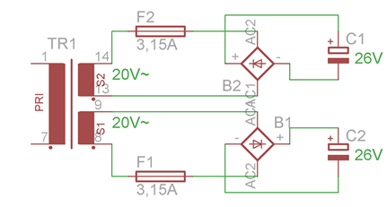

Ich hab die Schaltung im Anhang aufgebaut. Der Rinkerntrafo liefert im
Leerlauf 2 x 20V und an den Elkos messe ich + - 12V.
Ich müsste aber ca. + - 26V im Leerlauf messen oder liege ich da falsch?
20V * 1,41 - 2 * 0,7V = 26,8V

Wer misst misst Mist. An jedem Elko liegt natürlich nur die
Einzelspannung an. Die Gesamtspannung liegt zwischen beiden Elkos C1+
und C2- an. Zwischen C1+ und C1- bzw. C2+ und C1- liegt immer die
Einzelspannung an.
Wurzel(2) = 1,41 damit ist die Spitzenspannung gemeint die kann dein
Multimeter wohl kaum messen

von Xyz (Gast)
4x0,7V abziehen!
Was ist denn die Leerlaufspannung am Trafo, wenn der Gleichrichter dran
hängt?
Bis auf die 4 Dioden war deine Rechnung richtig.
Und die Elkos Laden sich ohne Last auf die Spitzenspannung auf!

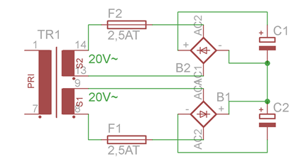

Also ich habe die Schaltung jetzt mal wie im angehängten Bild aufgebaut
und die Spannungen sind auch so messbar wie ich sie eingetragen habe.
(Im Leerlauf)
Xyz schrieb:
> 4x0,7V abziehen!
Richtig sind ja zwei Gleichrichter.
Aber sobald ich jetzt eine Brücke zwischen C1- und C2+ mache fliegen die
beiden Sicherungen. Das verstehe ich nicht.
von Harald W. (wilhelms)
Dann entspricht Deine Schaltung wohl nicht dem obigen Bild oder
Dein Trafo ist kaputt (Windungsschluss).

von Andreas D. (micromonster)
Habe es getestet und es funktioniert. Messe zwischen C1+ und C2- ca. 56V

von Salewski (Gast)
>Symmetrische Spannung aus Rinkerntrafo und zwei Brückengleichrichter
Du weisst schon, dass man nur 4 Dioden benötigt? Siehe z.B.
http://www.rn-wissen.de/index.php/Gleichrichter#Gleichrichterschaltung_f.C3.BCr_symmetrische_Spannung_.28_2_mal_M2.29
Wobei mir spontan nicht einfällt, ob zwei Brückengleichrichter hier
irgendwelche Vorteile haben könnten-- Nachteil ist der doppelte
Spannungsverlust an den Dioden.
