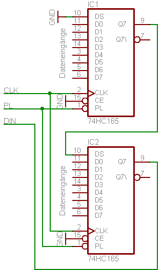

ich bin neu in der Welt der Mikrocontroller und habe eine Frage
ich habe das AVR MK2 Board mit einem Atmga8 ich benötige mehr Eingänge
und habe mir hierfür zwei 74HC165 kaskadiert. Schaltplan siehe
angehängtes Bild.
ich Programmiere in C leider habe ich ich nur eine Assembler Code finden
können. Kann mir evtl. jemand den Code in C übersetzen? Wäre echt super.
Schon mal Danke im voraus.

von Peter B. (shaphard)
so hab mal das C-Programm geschrieben, lässt sich auch ohne Fehler
übersetzen, funktioniert aber leider nicht.
Jemand ne Idee??
nach dem Durchgang sollte das Eingansregister ja eingelesen sein und im
Array eingang_mux stehen macht es aber nicht.

von Dauergast (Gast)
Warum sollte es denn in eingang_mux stehen?
Du möchtest das sicher gern, aber dazu muß es auch jemand reinschreiben.
HC165_Lesen schreibt die eingelesenen Werte in die lokale Variable
"werte", und zwar index 0..15. Dann wird der Inhalt von werte[16]
zurückgegeben, der gar nicht existiert. Ist aber egal, denn der
Rückgabewert wird ja sowieso nicht benutzt.
Du kannst kein Array zurückgeben, höchstens eine Pointer darauf. Ein
Pointer auf Dein lokales "werte" ist allerdings nach Rückkehr aus der
Funktion HC165_lesen ungültig, da "werte" nicht mehr existiert.
Du übergibst also eingang_mux als Parameter, und benutzt das für Deine
Ergebnisse:
void HC165_Lesen(int *werte);

von Peter D. (peda)
> können.
Dann hast Du aber sehr schlecht gesucht.
Es gibt haufenweise SPI-Code in C.
> int werte[16]={0};  // Array mit Eingangsdaten initalisiert mit 0
Ja, man kann die Hose auch mit der Kneifzange anziehen. Warum diese
16-fache Verschwendung von SRAM?
Ein 16 Bit Wert (unsigned int) reicht völlig. Es passen ganze 16 Bit
hinein, wer hätte das gedacht.

von Peter D. (peda)
#include <avr/io.h>
struct bits {
  uint8_t b0:1;
  uint8_t b1:1;
  uint8_t b2:1;
  uint8_t b3:1;
  uint8_t b4:1;
  uint8_t b5:1;
  uint8_t b6:1;
  uint8_t b7:1;
} __attribute__((__packed__));
#define SBIT(port,pin) ((*(volatile struct bits*)&port).b##pin)
#define SPI_CLK    SBIT( PORTB, 0 )  // clock
#define SPI_CLK_DDR  SBIT( DDRB,  0 )
#define SPI_MOSI  SBIT( PORTB, 1 )  // data out
#define SPI_MOSI_DDR  SBIT( DDRB,  1 )
22
#define  SPI_MISO_PIN  SBIT( PINB,  2 )  // data in
23
24
25
uint8_t shift_io( uint8_t b )  // send / receive byte
26
27
  uint8_t i;
28
29
  SPI_CLK_DDR = 1;    // set as output
30
  SPI_MOSI_DDR = 1;
31
32
  for( i = 8; i; i-- ){    // 8 bits
33
    SPI_MOSI = 0;
34
    if( b & 0x80 )    // high bit first
35
      SPI_MOSI = 1;
36
    b <<= 1;
37
    SPI_CLK = 1;
38
    if( SPI_MISO_PIN )
39
      b++;
40
    SPI_CLK = 0;
41
42
  return b;
43
Danke Peter für den Code
ich habe noch ein Frage dazu. Wie Frage ich jetzt das bit der Struktur
ab?
normalerweise ja Strukturvariable.Struckturelement aber was ist hier
dann die Strukturvariable?
z.B.
if(???.b7==1) // wenn 1 dann
  PORTB |= (1<<PB3); // Ausgang auf 1 setzen
else          // sonst
  PORTB &= ~(1<<PB3); // Ausgang auf 0 setzen
Danke für die Geduld mit mir...
von Peter D. (peda)
Du hast doch keine Struktur, sondern einen 16Bit-Wert.
Und da fragst Du eben ein Bit ab, indem Du alle anderen maskierst.
Genau, wie Du einen Portpin abfragst.
