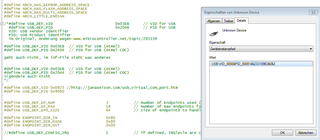

Als VID und PID habe ich die von Atmel genommen die in deren Beispielen
verwendet wurden. Diese sind nur als Beispiel zu sehen! Jeder sollte
sich um gültige um frei verwendbare PID/VID's selber kümmern. Die
entsprechende .inf-Datei ist im Zip mit drin und wurde für die PID und
VID aus dem Beispiel angepasst.

Dank dir, funktioniert auch bei mir mit nem XMega32A4U...(welch
Überaschung!!! ;))
Hatte vorher zwar das "volle" Lufa erfolgreich am laufen, aber deine
Version gefällt mir besser.
Für Windows 8 muss folgendes für die *.inf Datei beachtet werden:
http://www.nextofwindows.com/how-to-install-an-un-signed-3rd-party-driver-in-windows-8/

von Michael D. (sirs)
HI
Kompiliert an meinem Rechner (mit der avr-gcc toolchain) und ausgetestet
mit meinem normalen Windows und einem anderen -> unbekanntes Device mit
PID und VID 0000. Ein Ubuntu zum Testen hat gar nix angezeigt.
Oeffnen des Projekts mit einem Atmel Studio 7 im Rechnerraum der Uni hat
nicht funktioniert: "The project 'USB_ganz_einfach' contains a device
'ATxmega128A1U' which is not supported by Atmel Studio." Klingt
vertraut. An irgendeinem Rechner hats dieses Board aber schon mal
erkannt. Bin mal suchen....
Okey, der Rechner kanns jetzt. Erkennt das Board und kann es
programmieren. Hab nur "#define F_CPU 30000000UL" und "#define F_CPU
42000000UL" dazugebaut, weil er mich da angemeckert hat. Aber auch hier
tritt der Fehler wieder auf - unknown device, PID und VID wie im Bild
Null.
Edit wegen der Nachfrage: Das Board mit dem atxmega128A1U hab ich so bei
Atmel gekauft, USB fuer Debugger und USB fuer Target (zwei verschidene
Stecker) waren schon drauf. Strom is genug da, kann da auch Leds dran
betreiben und schalten.
--> Was auch immer faul ist: Es nervt und ich hab keinen Schimmer woran
es liegt....
