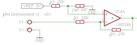

Ich habe eine Beschaltung wie im Anhang gezeigt (typischer
Differenzverstärker), wobei der Ausgang des OPs direkt auf einen
AD-Wandler (MCP3204) geht. Dazu hattet Ihr mir bereits in
Beitrag "Dringend: AD-Wandler Berechnung korrekt?" geholfen.
Diese Beschaltung soll das Eingangssignal, -5V .. +5V auf +5V .. 0V
abbilden, soll heißen -5V an den Eingangs-Klemmen entspricht +5V am
Ausgang des OP und +5V am Eingang enspricht 0V am Ausgang des OP.
Genauer gesagt: Soll entsprechen. Nun habe ich nämlich das gleiche
Problem, wie in Beitrag "Subtrahierer mit LM358, Ua wird nicht kleiner als 0,63V?", dass die
Ausgangsspannung des OPs nicht auf 0V runter geht, sondern bei ~0.8V
"stehen bleibt".
Supply-Spannung ist +12V und GND, denn es gibt auch Eingangsspannungen
im Bereich -10V..+10V, die eingelesen, und auf 0V..+5V für den AD
Wandler runtergebrochen werden müssen.
Wenn ich den Thread oben richtig verstanden habe, kommt der LM358 (bzw.
bei mir ist's, weil ein Quad-OP nötig ist, der LM324) nur dann zimlich
nahe an Ground runter, wenn so gut wie kein Strom auftritt.
In meiner Schaltung tritt aber, wenn ich nicht völlig blöde bin, maximal
5V / 30kOhm = 0.17mA auf

von H.Joachim S. (crazyhorse)
Da der LM324 Standard-Layout hat, sollte Ersatz leicht zu finden sein.
Aber auch bei einem rail-to-rail-Ausgang bleibt ein kleiner Fehler am
Ausgang, sobald Strom fliesst. Natürlich bei weitem nicht so schlimm wie
bei LM324, meist tolerierbar.
Such mal bei Linear technology, die haben garantiert was.
Eine negative Versorgung des OP löst das Problem auch (z.B. ICL7660,
-5V).

von Dietrich L. (dietrichl)
... und den Fehler kann man noch kleiner machen, wenn am Ausgang einen
Lastwiderstand nach GND hängt.

Kein Opamp kommt mit der Ausgangsspannung exakt bis an die Versorgungs-
spannungen heran, nicht einmal bei unbelastetem Ausgang. Für eine andere
Anwendung mit sehr geringer Belastung habe ich hier einmal ein paar
Messergebnisse zusammengestellt:
  Beitrag "Re: Konstantstromsenke - Regelteil: Hilfe bei Offsetunterdrückung OPAMP - Schaltplan!"
Unter Belastung werden die Ergebnisse aber deutlich schlechter.
Der LM324 kann nur dann Ausgangsspannungen unter 0,6V liefern, wenn der
Ausgangsstrom kleiner als 50µA ist (siehe entsprechendes Diagramm im
Datenblatt). Wenn du also alle Widerstände der Schaltung um den Faktor 4
oder 5 erhöhst, wird das Ergebnis schon deutlich besser aussehen.
Aber muss die Ausgangsspannung unbedingt bis 0V herabreichen? Gönne dem
Opamp doch einfach ein paar Hundert mV nach unten. Damit bleiben zwar
ein paar Prozent des ADC-Messbereichs ungenutzt, dafür wird aber die
Genauigkeit im unteren Spannungsbereich besser.
Schade, dass die Schaltung schon fertig aufgebaut ist, sonst wäre auch
eine rein passive Lösung mit drei Widerständen möglich, die die Probleme
mit der Opamp-Ausgangsspannung nicht hat:
  http://www.mikrocontroller.net/articles/Spannungsteiler#Spannungsteiler_mit_Offset.2C_passiv
Zwei der drei Widerstände wären in deiner Schaltung ja schon vorhanden
(R1 udn R3). Als dritten Widerstand (den gegen die Referenzspannung)
könnte man R7 nehmen. Die Referenzspannung muss in diesem Fall aber
höher als die maximale Ausgangsspannung (5V) sein, also bspw. 12V. Je
nach Platinenlayout lässt sich diese Lösung ja vielleicht auch nachträg-
lich noch hintricksen.
Hintergrund ist, dass über die Schaltung ein Drehmoment-Aufnehmer
ausgelesen wird, also ein Gerät, mit welchem man Drehmomente messen
kann.
-5V entsprechen dem maximalen Wert bei Linksdrehung und +5V dem
maximalen Wert bei Rechtsdrehung.
Ein paar mV Abweichung von den Versorgungsspannungen sind kein Problem,
aber ein paar 100mV schon.
Denn as bedeutet, dass ich hohe Drehmomente in Rechtsdrehung nicht mehr
messen kann

Ich werde wie gesagt, am Dienstag mal versuchen, einen Pull-Down
Widerstand airwire-mäßig einzubauen (wäre nicht der erste). Wenn nicht,
werde ich mich wieder an Euch wenden und ganz laut nach Hilfe schreien
Dann ändere doch die Verstärkung etwas, z.B.:
-5V => +0,2V
 0V => +2,5V
+5V => +4,8V
Den Rest macht die Software.
Gruß Dietrich

Auch ein LM324 kann bis fast Masse liefern,
wenn man ihm einen pull down verpasst
(der natürlich nicht niederohmiger sein darf,
als der LM324 bei maximaler Spannung an Strom liefern kann(.
