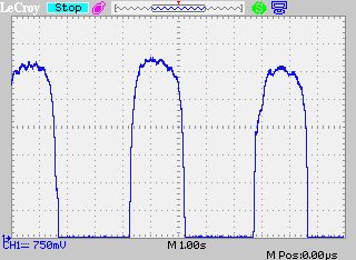

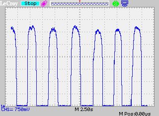

ich / wir haben folgendes Problem:
ich / wir wollen den Verlauf einer Kurve auf einem Mikrocontroller
hinterlegen um ihn später aus zu lesen und entsprechend des Verlaufes
Hardware anzusteuern.
Wir haben bis jetzt an die Möglichkeit gedacht x Wert in einem Array zu
speichern und dazwischen linear zu interpolieren oder eine Funktion zu
finden die den Verlauf beschreibt und dann die Werte zu berechnen.
Was würdet ihr vorschlagen???
Ich habe mal 2 Bilder mit den Verläufen dazugepackt.
Vielen Dank im Voraus

von Εrnst B. (ernst)
Wer misst misst Mist.
=> Muss die Kurve wirklich so aussehen, oder ist das eher ein Rechteck
dass durch Messfehler usw einfach verschlissen ist? => Einfache PWM.
Ansonsten passt linear interpolieren schon. Bei der Kurvenform:
Stützpunkte nicht äquidistant wählen, dann reichen wenige.

von Dominik G. (grosdode)
Kurzes Update:
Ich möchte noch nichts Konvertieren weder A zu D noch D zu A
Ja die Kurve muss so aussehen (oder so ähnlich) bis zu 5% Abweichung
wären OK. Die Kurve entspricht einem menschlichen Atemprofil und ist
nicht ein schlecht gemessenes Rechtecksignal.
Um etwas konkreter zu werden, wir streben an den Atmega324P zu nutzen
der parallel weiter Funktionen ausführen soll (Messwerte aufnehmen
verarbeiten und Senden).

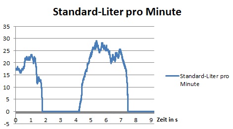

OK vielen dank für die schnellen Antworten falls noch jemanden ein
anderer Ansatz einfällt als Funktion ermittel oder LUT ablegen währe ich
sehr dankbar
Antworten in der Form wie sie "Carsten R. (kaffeetante)" gegeben hat
währen nett ;)
P.s. ein Atemprofil könnte auch so aussehen und dann kann man das Trapez
leider vergessen.

von Carsten R. (kaffeetante)
Es gibt prinzipiell nur die bisher genannten drei Möglichkeiten:
- aus Formel berechnen
- ein Bild/Array Speichern
- aus 1 und 2 kombinierte Varianten mit unterschiedich gelagerten
Schwerpunkten.
Das war es! Funktionen sind mathematisch betrachtet Mengen von Tupeln,
hier Paare,  bestehend aus Urbild (Zeitindex) und Bild (zugehörigem
Wert). Diese Menge kann man, wenn sie abzählbar sind, aufzählen (Array)
oder zusammenhängend als Formel beschreiben. Funktionen können aus
anderen Funktionen zusammengesetzt werden. Damit sind dann alle
Möglichkeiten abschließend beschrieben.
Da, zumindest nach aktuellem Stand der Technik, digitale Computer (keine
Analogrechner), nur abzählbare Zahlenformate kennen, ist die
Abzählbarkeit keine Einschränkung. Wir können ohnehin nur solche
Sachverhalte modelieren.
> leider vergessen.
Dann mußt Du irgendwann ein oder mehrere wählbare Profile festlegen.
Wenn es ein "adaptives" Profil ist, wird es ohnehin nichts mit einer
wirst du aber müssen, sonst kann dein Mega nur Low oder High ausgeben.
Willst du eine analoge Kurve erzeugen, musst du zwangsweise einen
irgendwie gearteten DAC verwenden.
deine Kurven enthalten doch offensichtlich Messrauschen. Ist es denn
wichtig, dass dieses 1:1 wiedergegeben wird?
Ich würde die Kurven glätten, mittels Regression versuchen, ein Modell
zu finden und zur Reproduktion dieses mit Pseudozufallszahlen (->
Reproduzierbarkeit) überlagern.
Und wo ist da das Problem? Bisher stand in den Anforderungen nirgends,
daß er Analogwerte ausgeben möchte, im Gegenteil. Dies wurde sogar
ausgeschlossen. Die hinterlegte Kurve soll bisher nur Eingabeparameter
für die Nachfolgende Verarbeitungsstufe liefern. Mit dieser Strategie
können auch beispielsweise PWM-Signale für einen "Sinuswechselrichter"
moduliert werden. Die Pulsbreiten werden moduliert, das Signal ist und
bleibt aber binär auf 0 und 1 beschränkt.

Die komische 0-Linie ergibt sich daraus, daß man nicht mehr Luft
ausatmen kann als man eingeatmet hat. ;-) Ich kenne niemanden mit
negativem Lungenvolumen.

Es sieht mir nach einem Beatmungsgerät aus. Die Frage wäre dann, ob es
nur ein rein aktives Gerät wäre (Steuerung) oder ein Reaktives
(Regelung). Im Moment wäre das Modell ein rein Aktives.

Bleiben also noch Stützstellen. Das einzige, was alle deine Kurven
gemeinsam haben ist der lange 0-Wert. Hier würde sich irgendeine
Kompression anbieten, und wenn es nur das Dazuspeichern eines y-Wertes
(eventuell auf einer art logarithmischen Skala).
Dazwischen sollte dann interpoliert werden, da die Kurvenform völlig
unbekannt ist wird dir nicht viel mehr als lineare Näherung übrig
bleiben.
Eventuell kannst du noch die Steigung dazu abspeichern und dann eine art
Bezierkurve stückeln.
Sprich, du kennst Wert und Steigung im Anfangs und Endpunkt, dann kannst
du eine Parabel dazwischenlegen. Das wäre eine Überlegung wert.

Die Diagramme sehen zugegebenermaßen etwas komisch aus da unser Sensor
nur in eine Richtung messen konnte (1V bis 5V) in der anderen Richtung
(0V bis 1V) sind die Ergebnisse nicht verwendbar.
Die 5% beziehen sich auf die Abweichung des Volumenstroms in SLPM zu
einer Zeit x von der Vorgegebenen Kurve.
Aber ich wiederhole nochmal ich möchte keine fertige Lösung für das
Ganze gerät und auch keine spezielle Lösung auf das Gerät angepasst
sondern fragte nur nach prinzipiellen Lösungsansätzen für das Problem
des Ablegens einer Referenzkurve. ;)

Dann mal noch eine Idee... (zumindest für die regelmäßigen Signale)
Die drei/vier Teile des Signals:
- Low/Grundlinie
- Anstieg/Abfall
- High
Alle sind mit Rauschen behaftet.
D.h. es gäbe drei/vier Funktionen von denen zwei/drei u.U. hinreichend
durch einfache Funktionen angenähert werden könnten und nur noch der
High-Teil bspw. in einer LUT stehen müsste.
> - Low/Grundlinie
> - Anstieg/Abfall
> - High
Endlich mal wieder wer der die Problematik verstanden hat :)
Dein Vorschlag wäre also in einer LUT Werte zu speichern zwischen denen
die Kurve durch verschiedene vordefinierte Funktionen realisiert wird?
Das Problem ist nicht das ausgeben der Kurve!
Es sollen lediglich 4 verschiedene Kurven abgelegt werden zwischen denen
ich später wählen möchte. Keine Veränderung der Kurven zur Laufzeit.
Für die immer wieder auf die Atmung los gehen ich lege 4 Atemprofile
fest die ich durch Messreihen mehrer Probanden unter verschiedenen
Belastungen ermittel aber das ist ein völlig anderes Thema.

von Vlad T. (vlad_tepesch)
Die Problematik haben wahrsheinlich alle hier verstanden.
Das eigenliche Problem ist, dass du nur scheibchenweise mit
unvollständigen Informationen rausrückst.
Arcs Analyse der Kurven zB passt nur zu den eingangs von dir geposteten
Bildern.
das hier:
gepostete passt schon wieder überhaupt nicht rein.
Das es nur 4 Kurven sind kam auch erst im letzten Beitrag.
Über Sampleauflösung und Samplerate, sowie Länge hast du dich auch trotz
mehrfacher aufforderung nicht ausgelassen.
Oder ob es reicht eine Periode zu speichern, oder ob so ein Profil
zwingend aus mehreren bestehen muss.
Wie wärs wenn du einfach mal ein paar Kurven als csv postest und dazu
sagst, was davon Rauschen ist (oder das RAuschen am besten schon
rausfilterst, so gut es geht) und was tatsächliche.
