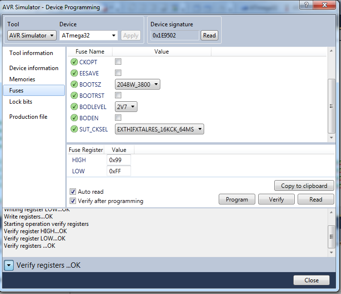

Hallo Leute,
ich habe erst vor kurzem mit meinem Projekt angefangen....
Ich habe einen externen Quarz mit 16MHz am Atmega32 und würde den gerne
aktivieren...
Nun habe ich heute den ganzen Tag im Internet nach einer Anleitung zum
Setzen der Fusebits gesucht, aber leider blicke ich da nicht so ganz
durch wie ich meine Einstellungen auf den Controller bekomme:-)
Ich habe zur Zeit nur die Möglichkeit über USB auf den Atmega32
zuzugreifen... Kann ich mit irgendeinem Programm die Fusebits über USB
übertragen???
Welche Bits ich setzen muss habe ich schon verstanden, es geht mir also
nur um die übertragung...
Programmiert wird das ganze mit dem AVR-Studio 6.0 .
Vielen Dank schon mal für eure Hilfe...

von Felix S. (Firma: keine) (hanssattel)
Das Programm kann ich mit dem Programm HIDBootFlash übertragen...
Habe es auch schon so wie im Bild versucht zu setzen, aber das wird
nicht wirklich übernommen bzw. kann ich es nicht übertragen...
von Thomas E. (thomase)
...und du hast die Grenzen der Bootloader-Programmierung erreicht.
Fuses können nur über ISP, Jtag oder HV gesetzt werden. Setzen also in
jedem Fall einen Programmer voraus.

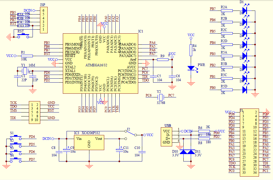

von Stefan S. (stefan2013)
Aber laut deinem Schematic hast du ja sowieso einen ISP-Anschluss und
JTAG, also hast du sogar die Wahl.
