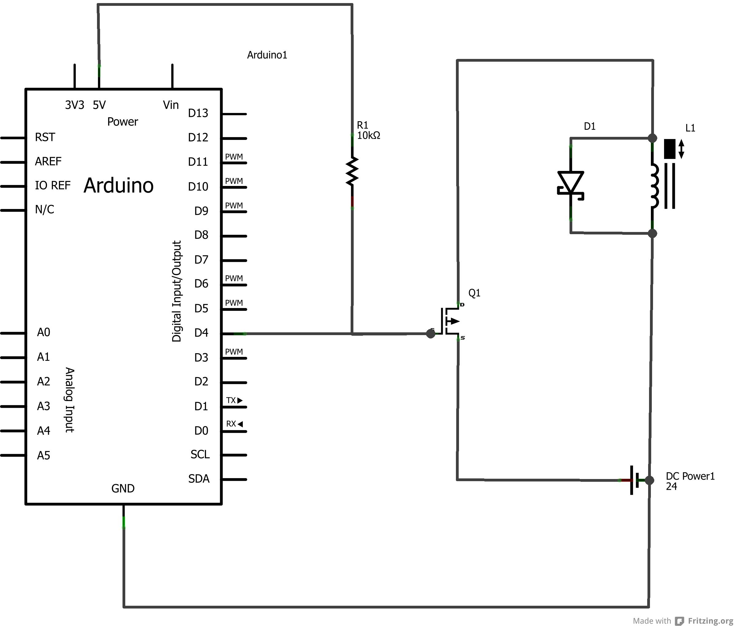

Hallo! Ich habe mir einen Traktor mit Allradlenkung zusammengebaut. Da man aber nicht ständig während der Fahrt zurückschauen kann, weiß man leider selten wie die Räder der Hinterachse stehen. Jetzt möchte ich per Arduino (genauer Olimexino 328, wie ein Arduino UNO) die Funktion, dass sich die Hinterräder per Knopfdruck gerade stellen. Diese Hinterräder werden hydraulisch mit 24V/3A Magnetventilen verstellt. Ich möchte euch jetzt bitten meine Schaltung kurz zu überprüfen, ob alles so funktioniert wie gewünscht, wobei es hierbei eigentlich nur um den Teil mit den MOSFET geht. Der Teil mit den Sensoren zur Feststellung der Radstellung funktioniert soweit.(Falls gewünscht kann ich gerne noch Informationen zu diesem Teil nachreichen) Zur Erläuterung meiner Schaltung: x Power Source 24V / zur Not auch 12V x L1 ist das Magnetventil mit 12/24V mit 3A x D1 ist eine Schottky-Diode da ich gelesen habe dass bei Spulen ein Induktionsstrom entstehen kann. Ich hätte dazu Vishay 100V 5A DO-204AR und Lite-On 100V 5A DO-201AD zur Verfügung. x R1 ein Pullup-Widerstand mit 10K x Q1 P-Channel MOSFET, da die Ventile die Masse über den Gehäusestecker beziehen. Als MOSFET hätte ich an einen IRF5305 oder IRF4905 gedacht. Kann man die Schaltung so lassen? Passen die von mir gedachten MOSFETS? Noch eine Anmerkung: Ich bin eigentlich IT-ler und habe nicht wirklich Ahnung von Elektronik. Schaltung ist nach bestem Gewissen und Recherche hier im Forum und im Internet entstanden. Vielen Dank im Voraus! Lg Hannes
>Ich möchte euch jetzt bitten meine Schaltung kurz zu überprüfen, ob >alles so funktioniert wie gewünscht, nein. Siehe Relais mit Logik ansteuern. >x Q1 P-Channel MOSFET, da die Ventile die Masse über den Gehäusestecker >beziehen. Dann brauchst du noch einen Pegelwandler. >Kann man die Schaltung so lassen? Nein.
Hallo Falk, erstmal danke für die schnelle Rückmeldung. > nein. Siehe Relais mit Logik ansteuern. Könntest du bitte diese Antwort ein bisschen genauer ausführen, da ich wie gesagt nicht besonders Elektronik erfahren bin. Diesen Artikel habe ich mir auch bereits mehrfach durchgelesen. > Dann brauchst du noch einen Pegelwandler. Warum brauche ich den Pegelwandler? Ich dachte mir dass ich einen Logic-Level MOSFET verwende um genau das zu umgehen. Und soweit ich das verstanden habe schaltet der IRF4905 bei 5V voll durch. lg
> Diesen Artikel habe ich mir auch bereits mehrfach durchgelesen. Und warum dann ein völlig andere Schaltung aufgemalt ? Wie kann es sein, daß man nicht mal 3 Bauteile unfallfrei miteinander verbinden kann ? > Ich dachte mir dass ich einen Logic-Level MOSFET verwende > um genau das zu umgehen. Gute Idee. Wie kommt man dann auf einen P-Kanal MOSFET ? > Und soweit ich das verstanden habe schaltet der IRF4905 > bei 5V voll durch. Wo steht beim IRF4905 was von LogicLevel ? Was ist an continous drain current, VGS@-10V so schwer zu verstehen ?
Hannes XXX schrieb: > Warum brauche ich den Pegelwandler? Ich dachte mir dass ich einen > Logic-Level MOSFET verwende um genau das zu umgehen. Muss denn Dein Magnetventil wirklich mit Masse verbunden sein, oder könnte ein Anschluss auch mit +24V verbunden werden? Dann könntest Du nämlich problemlos Dein Ventil mit einem einzelnen Transistor schalten. Die andere Schaltung geht zwar auch, ist aber komplizierter. Gruss Harald

Nicht ganz richtig. Das Gate muss 5V niedriger sein als Source um
durchzuschalten.
Da Source bei dir auf 24V liegt, muss das Gate 24V - 5V haben (auf GND
bezogen), also 19V.
Du schaltest mit deiner Schaltung aber U_GS zwischen -24V und -19V. Dein
FET wird immer leitend sein, bzw. sogar zerstört werden.
Das meinte Falk mit Pegelwandler. Du musst zusehen dass das Gate
zwischen 24V und 19V (oder auch etwas weniger) geschaltet wird (bezogen
auf GND).

Danke für die Aufklärung! Zum Thema P-Channel: Ja die Ventile beziehen die Masse über das Gehäuse, und ein neues Ventil würde ca 300Eur kosten, d.h. dass es glaube ich gescheiter ist, wenn ich da ein bisschen mehr in die Schaltung investiere. @Harald und Spess Sieht ja mal wirklich interessant aus das Teil. Werde mir dann noch später die Datenblätter genauer anschauen. Nur mal ne kurze Frage: Heißt das dann, dass ich zB. den PROFET direkt mit dem Arduino 5V verbinden kann, und auf der anderen Seite das Ventil mit 24V und dann keine Dioden udgl. benötige? Das wäre ja dann wirklich ideal, weil weniger kompliziert :-) Hab mal kurz auf RS gesucht und diesen gefunden: http://at.rs-online.com/web/p/intelligente-leistungsschalter/7528265/ Würde der dann passen? lg Hannes
>Heißt das dann, dass ich zB. den PROFET direkt mit dem Arduino 5V >verbinden kann, und auf der anderen Seite das Ventil mit 24V und dann >keine Dioden udgl. benötige? Ja. >BTS50085 etwas überdimensioniert, aber: Ja das geht.
Obwohl ich jetzt das Datenblatt mehrmals gelesen habe, jetzt nur noch eine letzte Frage, um auch wirklich sicher zu gehen: Mit dem BTS50085 kann ich jetzt wirklich Plus schalten? Damit ich mir nicht 10 Dinger von dem umsonst bestelle.... lg
Dann erstmal vielen Dank an alle! Ich werde die Dinger jetzt mal bestellen... lg Hannes
Müssen es immer die dicksten Böller sein? Für 3A Magnete braucht man keinen 44A(!) Schalter. Sowas hier reicht und ist billiger. http://at.rs-online.com/web/p/intelligente-leistungsschalter/7532882/
@Falk Da geb ich dir vollkommen recht! Ich hatte mir auch, den von dir vorgeschlagenen angeschaut, jedoch stand auf der Übersichtsseite nur bei Voltage nur -10 bis 16V, deshalb hab ich den gleich wieder verworfen. Erst im Datenblatt steht dann dass er für 40V geeignet ist. Danke also für die Info! lg Hannes
