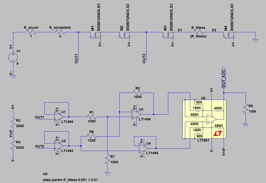

Hallo!
ich möchte eine differentielle Spannung von ca. 1mV bis 100mV möglichst
exakt messen. Dazu möchte ich diese Spannung, möglichst ohne
Fehlerströme zu verursachen, einem Verstärker zuführen. Dieser soll die
Spannung dann auf max. 5V verstärken (also v = 5V/100mV = 50).
Bis jetzt ist mein Ansatz, einen OPAMP und ein
Hochpräzisionswiderstandsnetzwerk zu verwenden.

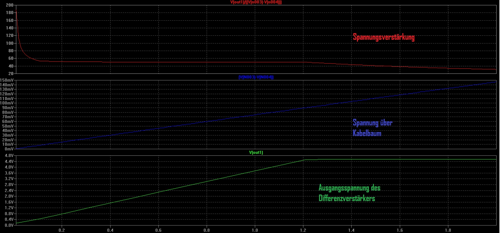

Wenn ich einen solchen Schaltungsaufbau allerdings simuliere, werden bei
mir die Spannungen von 1mV bis etwa 10mV nur sehr ungenau verstärkt
(stärker als es eigentlich sein sollte --> siehe Grafik).
Woher kommt dieser Effekt?
Verwendet habe ich übrigens bisher einen "LTC1049" (Precision Low Power
ZERO DRIFT OPAMP with internal capacitors).
Oder habt ihr vllt. noch andere Vorschläge, wie sich so eine Messung
realisieren lassen würde?
Ich habe auch schon nach einem Messverstärker gesucht, allerdings habe
ich da noch keinen gefunden, der zu meinen Anforderungen (s.o.) passt.
Vielen Dank im Voraus fürs Helfen.
Gruß Olli

Dass er nur bis ~4,2V aussteuern kann ist richtig und du hast auch
Recht, dass das meiner Anforderung nicht entspricht, dies ist aber im
Moment nicht mein Problem. Ich weiß im Moment nur nicht, woher die
ungenaue Verstärkung im Bereich niedriger Eingangsspannungen (bis etwa
10 mV) herrührt.

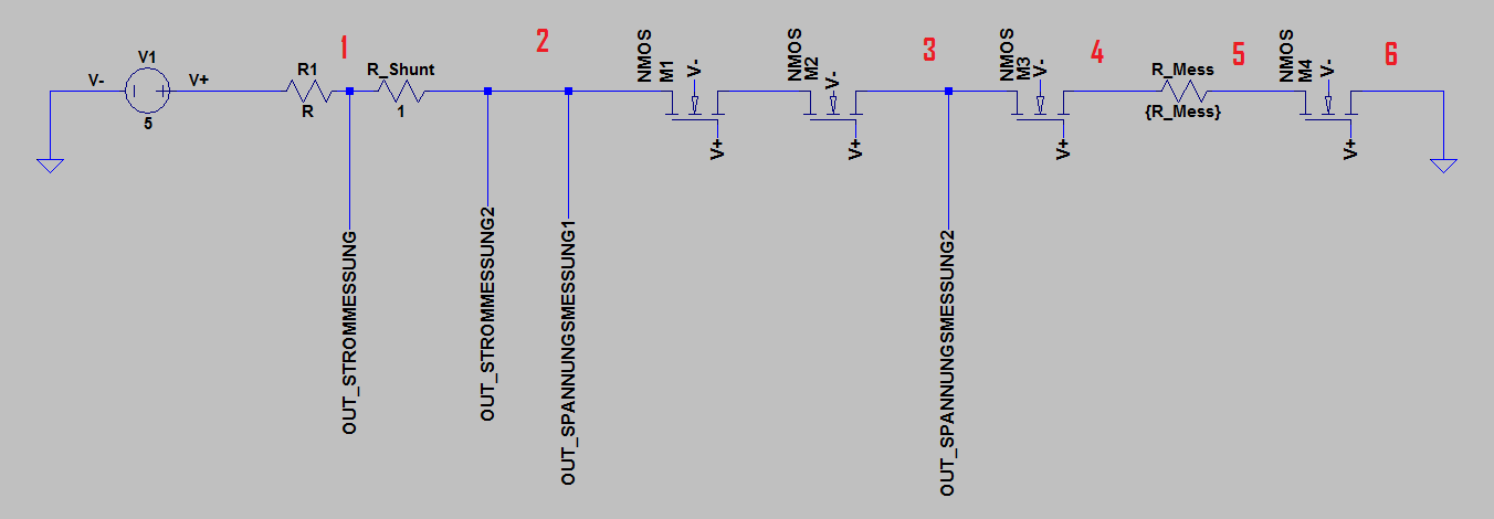

Damit hast du natürlich Recht, ich will Hilfe, deswegen habe ich jetzt
ein Ersatzschaltbild angefertigt, das genau das zeigt, was ich hier
bereits beschrieben habe, aber, wie gewünscht, in Form eines
Schaltplans.
Erläuterungen zum Schaltplan:
 - R1 ist zur Strombegrenzung
 - R_Shunt ist zur Strommessung (soll hier nicht betrachtet werden)
 - R_Mess ist der Widerstand, über dem die kleine SPannung abfällt, die
ich messen möchte. Da nich allerdings auf die Knoten direkt vor und nach
R_Mess (Knoten 4 und 5) keinen Zugriff habe, sondern nur auf die Knoten
vor und nach den MOSFETs M3 und M4 (Knoten 3 und 6), möchte ich nun den
Spannungsabfall über den MOSFETs M3 und M4 dadurch von meiner Spannung
die "gemessen" wird subtrahieren, indem ich zwei MOSFETs selben Typs
davor schalte, welche dann vom selben Strom durchflossen werden und den
Spannungsabfall über diesen (von Knoten 2 nach 3) von meiner
"gemessenen" Spannung abziehen. Mathematisch würde das dann so aussehen:
U_Rmess = U_45 = U_36 - U_23
(wobei z.B. U_45 die Spannung zw. Knoten 4 und 5 ist)
Da U_Rmess in meiner Schaltung sehr klein sein wird (s.o.) benötige ich
nun eine Möglichkeit, diese sehr exakt zu verstärken. Was ich
diesbezüglich bereits probiert habe, habe ich in meinem ersten Beitrag
ja beschrieben.

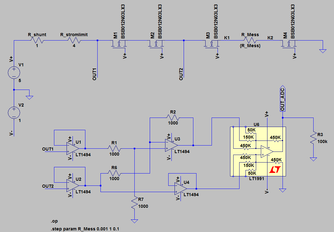

von Achim S. (Gast)
Hallo Olli,
insgesamt betrachtet hast du schon eine lustige Art zu fragen, und dann
den möglichen Antwortern zu erklären was sie zu interessieren hat.
Zu deinem Problem: du versorgst den LTC1049 mit einer unipolaren
Versorgung. Seine Ausgansstufe kommt damit nicht ganz bis auf die
negative Versorgungsspannung (d.h. GND) herunter. Wenn die
Ausgangsspannung im Bereich einiger 10mV sein müsste, wird sie zu hoch
liegen und du interpretierst das als zu hohe Verstärkung.
Eine saubere Lösung wäre eine zweite, negative Versorgungsspannung. Du
könntest dir auch ein verschobenes Bezugspotential von z.B. +500mV
erzeugen und die Differenzverstärkung relativ zu diesem laufen lassen.

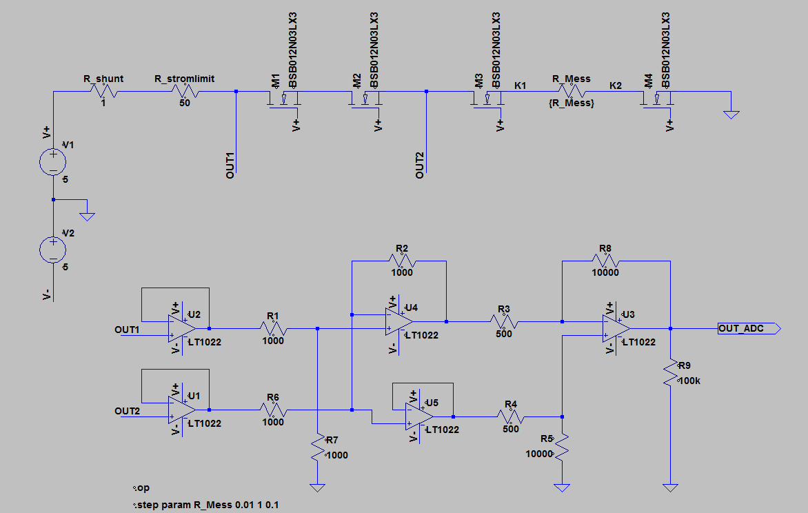

Super, das hat mir sehr geholfen, danke. Mein Fehler war vermutlich
folgender:
Ich hatte das ganze bereits mit Rail-To-Rail OP's simuliert, dabei bin
ich davon ausgegangen, dass der OP dann auch zu 100% bis zur negativen
bzw. positiven Versorgungsspannung verstärken kann. Das war dann wohl
der falsche Ansatz.

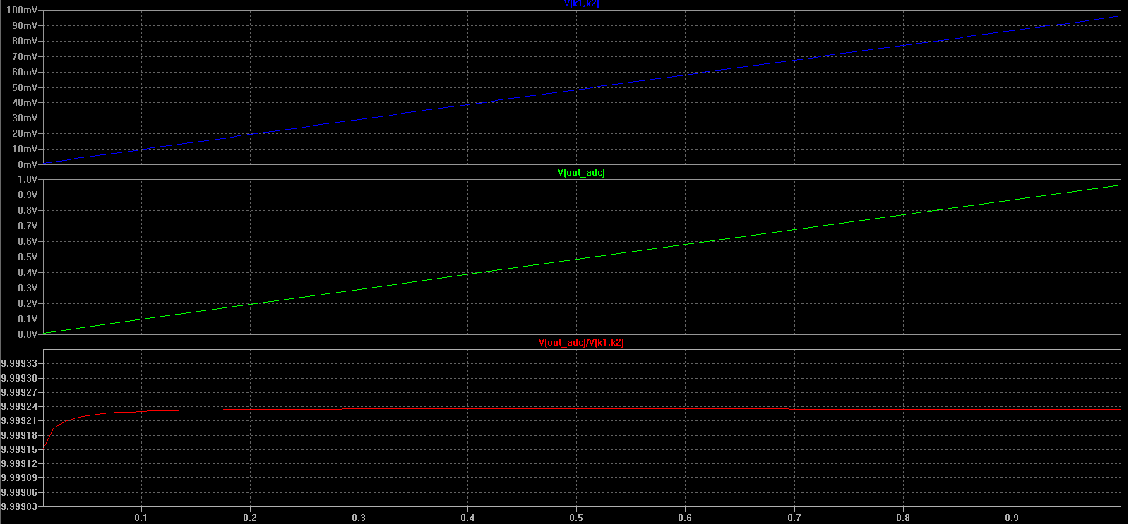

Habe das jetzt mal so simuliert. Ich habe so eine relativ konstante
Spannungsverstärkung (Faktor 9,999 bis 10) über den gesamten gewünschten
Bereich der Eingangsspannung (1 - 100 mV) erreicht (siehe
Simulationsergebnis). Das würde dann allerdings bedeuten, dass ich eine
zusätzliche negative Versorgungsspannung benötigen würde. Das würde ich
wenn möglich lieber vermeiden. Die Spannungsfolger in meiner Schaltung
sind zur Entkopplung.
Wie meinst du das mit dem verschobenen Bezugspotenzial?
Wenn ich eine auf diese Art "angehobene" Spannung verstärke, verstärke
ich doch auch den "Offset", also z.B. die von dir erwähnten 500 mV mit
meinem Verstärkungsfaktor mit, oder denke ich gerade falsch?
Ich bin für alle weiteren Anregungen bezüglich meiner Schaltung dankbar.
Gruß Olli

von Peter D. (peda)
Schön, also sind alle vorherigen 17 Posts unnötig gewesen.
Bis U4 ist es der klassische Differenzverstärker, dahinter (U3, U5)
kommt nur noch Mumpitz.
Bei den Kosten für einen integrierten Differenzverstärker darf man nicht
vergessen, daß Präzisionswiderstände auch sehr teuer sind.

von Michael W. (Gast)
@olli:
Ich setze UOut1=U1, UOut2=U2
OP1, OP2, OP4 sind mir klar.
Am Ausgang von OP4 liegen dann U=U1-U2
Am Ausgang von U5 liegen U = U1/2
Dann komme ich aber auf eine Spannung am Ausgang von U3, die nicht mehr
zur Differenz U1-U2 proportional ist...
Zumindest nicht, wenn ich mit "idealen" OPs rechne...Wozu der rechte
Teil, wenn U1-U2 ohnehin schon das gewünschte Ergebnis ist...?
OUT-ADC ist SICHER nicht die Differenz !!!!!
Ich verstehe nicht, was du da gemacht hast...
Jetzt sehe ich gerade, dass Out1 und Out2 ja nicht die Shunt-Klemmen
sind...Was soll da eigentlich gemessen werden? Der Strom??? Oder die
Spannung an den beiden MOSFETs M1, M2 ??

Hab das jetzt in der Simulation auch mal noch so umgesetzt, wie du hier
vorgeschlagen hast (siehe Grafik "Schaltung_v2_3"). Allerdings ist die
Verstärkung bei der Version ohne negative Versorgung, also mit Anhebung
der Referenzspannung, immernoch ungenau. Hab ich da einen Fehler
gemacht?
Die andere Grafik ("Schaltung_v2_1") ist übrigens die Variante mit
negativer Versorgungsspannung. Dort erreiche ich auch bei sehr kleinen
Differenzeingangsspannungen am Präzisionsverstärker LT1991 eine sehr
genaue Verstärkung.
Danke übrigens schonmal für die Hilfe!
> Rail to Rail ist eine Marketing-Lüge. Es bedeutet nur, daß der
> Totbereich kleiner als die 0,7V UBE-Schwellspannung herkömmlicher OPVs
> ist.
> Ich benutze z.B. den INA122. Mit einem PWM-Ausgang des AVR erzeuge ich
> -0,7V, damit kann ich dann real bis 0V arbeiten.
Danke auch für diesen Tipp!
@Michael W.
Ich möchte die Spannung über dem Widerstand "R_Mess" messen bzw., wie
schon gesagt, erst mal verstärken. Ich kann allerdings NICHT direkt
davor und danach diese über diesem Widerstand abfallende Spannung
abgreifen, sondern nur vor dem MOSFET M3 und nach M4. Daher ist meine
Absicht, zwei zusätzliche MOSFETs gleichen Typs in den Messstromkreis zu
schalten, diese somit mit dem gleichen Strom wie M3 und M4 und einer
möglichst ähnlichen Ugs arbeiten zu lassen, um über ihnen einen
Spannungsabfall ähnlich dem über M3 und M4 zu erhalten und diesen dann
von der Spannung Uout->GND zu subtrahieren. So würde ich, wären die
MOSFETs "genau gleich" und würden am "genau gleichen" Arbeitspunkt
betrieben werden, genau die Spannung über dem WIderstand R_mess
erhalten.
Ich hoffe, dass meine Formulierung verständlich ist. Ist nicht ganz
leicht, zu beschreiben, was ich hier machen möchte :)
Aber ich sags nochmal: Hat jmd. ne andere Idee, wie ich die Spannung
über dem Widerstand R_mess erhalten könnte, natürlich auch ohne direkt
davor und danach, sondern vor M3 und nach M4, abzugreifen, so möge er
sich bitte melden! :)
Gruß Olli

von Achim S. (Gast)
Olli schrieb:
> Allerdings ist die
> gemacht?
Der Referenzeingang geht im Differenzverstärker auf ein
Widerstandsnetzwerk, er wird also belastet. Wenn die Vref-Quelle einen
Innenwiderstand hat (wie dein Spannungsteiler in Schaltung_v2_3), dann
führt die Belastung zu einem Verschieben von Vref und damit zu einem
Fehler der Verstärkung. Wenn die Vref-Quelle niederohmig ist (z.B. indem
du einen OPV zwischenschaltest) sollte der Fehler weg sein.
Alledings hast du ja vor dem Diffamp mit verschobener Referenz schon
eine Reihe von OPV, von denen jeder einzelne das Problem hat, am Ausgang
nach GND treiben zu müssen. Dass du am Diffamp 500mV addierst hilft dir
nicht, wenn diese OPVs schon einen Fehler erzeugen.

Du nimmst einen Diffamp, der am Eingang bis auf 0V runterkommt. Einer
davon verstärkt die Spannung über M1, M2. (Am Ref-Eingang bekommt er
stabile, niederohmige 0,5V). Ein zweiter Diffamp misst die Spannung über
M3,RMess,M4 (ebenfalls mit 0,5V Verschiebung am Ausgang). Ein dritter
Diffamp subtrahiert die Ausgänge der ersten beiden Diffamps voneinander
(und braucht ebenfalls wieder 0,5V..) Der ADC misst differentiell
zwischen dem Ausgang des dritten Diffamp und den 0,5V.

> Hört sich für mich wie eine der berühmten Schasltungen an, die in der
> imulation prima funktionieren; in der Praxis aber nie. :-(
> Gruss
> Harald
Das Gefühl hab ich leider bis jetzt auch noch... :/
Allerdings denke ich nicht unbedingt, dass es gar nicht funktioniert,
sondern dass es relativ ungenau sein wird.
Stimmt, hätte ich auch drauf kommen können, hab da wohl nicht gründlich
genug nachgedacht... Danke!
Auch wahr... Das leg ich dann bei mir unter unsauber gearbeitet ab...
Habe ich jetzt mal so gemacht. Scheint in der Theorie gut zu
funktionieren. Ist auf jeden Fall besser als mit "selber gebauten"
DiffAmps, das stimmt. Danke für die Erklärung.

"nicht zu übermäßiger Aufwand" mein ich jetzt z. B., dass ich nicht für
jede Ader eine extra Messchaltung mit 3 Präzisions OPVs aufbauen
möchte.) Das hätte ich vllt. so auch im vorneherein dazu sagen sollen.
My bad.. :)
Gruß Olli

von Peter D. (peda)
Olli schrieb:
> Ich möchte mit dieser Schaltung den Leitungsaderwiderstand eines bis zu
> 70-adrigen/-poligen Kabelbaumes messen.
Wozu dann die ganzen Umstände?
Auf einer Seite kommen die 70 Adern direkt an GND.
Und auf der anderen hast Du einen MUX zu einer Konstantstromquelle und
einen MUX zum ADC.
Fertig.

von Peter D. (peda)
Olli schrieb:
> Naja, ich brauche bei MUX mit 16 Ausgängen mindestens 10 Stück und das
> Layouten wird dadurch auch nicht leichter
Leichter als 280 FETs + Ansteuerung ist das bestimmt.

In dem Fall mußt Du doch beide Enden multiplexen.
Olli schrieb:
> Wenn am Eingang des
> Multiplexers 5V und 100mA gemessen werden
Wozu dieser hohe Strom?
Sind das 6mm² dicke Adern?
Ich würde 10mA nehmen, die kann auch ein billiger 74HC4051 schalten.
