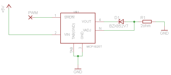

Hallo, ich habe ein Problem mit einem MCP1825 (Datenblatt: http://www.microchip.com/wwwproducts/Devices.aspx?dDocName=en531457) den ich als Konstantstromquelle missbrauchen möchte. Ein paar Eckdaten: Ich möchte ne RGB-LED (350mA je Farbe) mit Konstantstrom betreiben. (Dimmen und Farbe ändern über PWM) Habe 5V Eingangsspannung und zwischen 2,2 - 3,3V Lastspannung. Aufgrund der geringen Spannungsdifferenz hab ich mir gedacht das Problem mit 3 LDOs (jede Farbe einen) zu lösen. 3 Schaltregler sind mir dann doch ein wenig zu viel Aufwand. (Bessere Ideen höre ich mir natürlich gern an). Dabei rausgekommen ist die im Anhang befindliche Testschaltung mit einer Z-Diode (2,7V) als LED Ersatz. Der MCP gibt an seinem Adjust Ausgang ne Spannung von 0,41V aus, weshalb ich mit einem Widerstand von 2,6 Ohm auf nen Strom von 160mA kommen sollte. Diesen Strom konnte ich auch messen.. allerdings nur 5 Sekunden. Danach hat der LDO den Dienst quittiert, ohne dabei wirklich heiß zu werden. Ich versteh aber nicht wieso. Liegt es an dem zu hohen Spannungsabfall von 1,9V am Regler? Kann mir da jemand weiter helfen?
Ne leider nicht. Dieser LDO unterscheidet sich in diesem Fall von Reglern wie dem LM317, da der Strom am ADJ gegen Null tendiert.
Sicher dass der MCP der Übeltäter ist? Die Zener-Diode kann nur dann Leistung, wenn Du die Drähte in 4mm Abstand zum Körper auf Umgebungstemperatur hältst. Dazu musst du aber auch schon massiv Kupfer an die Diode machen. Der MCP hat eine Übertemperatursicherung, den zu überlasten dürfte schwierig werden.
M. H. schrieb: > Diode verpolt? ne..ist ja ne Zener-Diode. Gregor B. schrieb: > Die Zener-Diode kann nur dann Leistung, wenn Du die Drähte in 4mm > Abstand zum Körper auf Umgebungstemperatur hältst. ja die Diode müsste ich nochmal testen. Die verträgt zwar laut Datenblatt immerhin 360mA aber wer weiß. Danke für den Hinweis. Allerdings ist mir inzwischen aufgefallen, dass diese Schaltung für ne RGB-Diode denkbar schlecht geeignet ist, da diese ja nur eine gemeinsame Kathode hat. Also brauch ich ne andere Lösung. Wenn jemandem da auf anhieb was einfällt, würd ich mich über nen Tipp sehr freuen.
