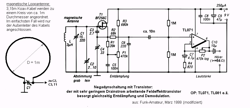

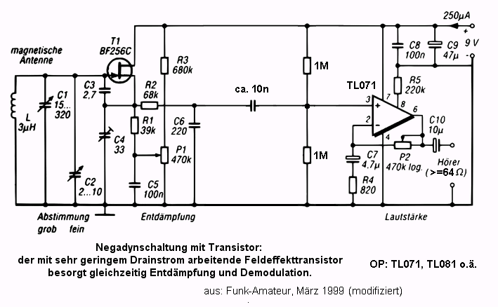

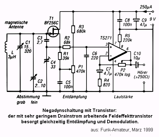

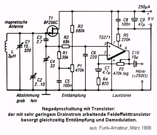

Ich würde mit einem Audion für 80m (3,5MHz bis 3,8MHz)anfangen. Der linke Teil ist das Audion. Der rechte Teil ist der NF-Verstärker.

Vielen Dank für die aufgezeigten Möglichkeiten, wobei mir so ein einfaches Teil wie von Gerri gezeigt wohl zum Selbstbau reichen würde. Nun will ich mal sehen wo es ein solches als Bausatz gibt.Bei meinen Recherchen war ich gelegentlich auf ein Pixie Gerät gestoßen, gibt es aber nicht mehr. Meine Funkausbildung, wenn man das so nennen kann erfolgte vor 35 jahren in einer Raketenabteilung, danach nix mehr. Den Bandplan habe ich mir gleich ausgedruckt. Die niederländische Seite mit dem Wasserfall ist auch sehr interessant als Info. Ja ich möchte erst mal in den nächsten Wochen das SWL machen um QSL-Karten verschicken zu können. Bernd; heißt das daß die Riundfunkstationen QSL-Karten auch beantworten wenn man da eine hinschickt? jörg

B e r n d W. schrieb: > Mit den Styles warst Du schneller. Du dafür ausführlicher! :O) >>normalen Hartpapierplatine > > Hartpapier/Pertinax würde ich nicht nehmen, das ist ein Feuchtesensor. Für Anfänger ist Hartpapier wesentlich besser handhabbar, ansonsten hat Bernd völlig recht! > Einen JFet hab ich leider noch nicht gefunden, nur einen > Dual-Gate-Mosfet. Gabs damit nicht auch einen gutes Audion? Das "Detektoraudion" vom Konverteraudion hat einen DG-MOSFET, siehe "Empfangsprinzipien und Empfängerschaltungen" von F. Sichla, S. 69 - BF961 Kainka behauptet, DG-FETs würden sich nicht für Audions eignen, zu harter RK-Einsatz. Ich finde, das müsste man in der Praxis noch mal näher untersuchen. So ein Konverteraudion müsste eigentlich auch mit Keramik- oder Ladder-Filter vor dem Audion funktionieren... (nebenbei gesagt)
Moin moin, Wollte eigentlich gestern Abend antworten, aber da lief "Rund" im MDR. Wenn jemand einen Mitschnit hat? An dieser Stelle meinen herzlichen Dank für die Tipps und Links zu meinem Thema, ich habe da gestern einige Stunden darinn geschmökert. Auf der Seite mit der Lötinseltechnologie war ich vorher auch schon einige male gelandet. (Ein Bauteil von meinem Sammelsorium geht nun über ebay raus.Es liegt wohl auch an den keywords um dieses Bastelmaterial an den Interessenten zu bringen.hier nochmal alles aufgezeigt ==> http://kleinanzeigen.ebay.de/anzeigen/s-bestandsliste.html?userId=8028961) In meinem Bestand befindet sich außerdem ein Pegelmesser von Clamann und Grahnert - MV60 Baujahr ca. 1962, ca 10kg, dieser soll nach Info eines Funkamateurs auch mit entsprechender Anpassung als Empfangsgerät dienen können, für LW, ich kann ja mal den Stromlaufplan hochladen Jetzt werde ich mich aber der Teilbeschaffung zum o.g. *Bauplan widmen. Kupferkaschiert, mein letzter Einkauf dazu war aus dem Jahre 1987 . Aus Ermangelung an Cu-Folie die ich für den Bau von Tiffanieleuchten brauchte ,ritzte und schälte ich mir dann die Cu-Folien von diesen Platinen runter. Gab es denn zu DDR_Zeiten auch solche Schaltungen*? *Eine zusätzliche Antenne mit Erde wird die dann induktiv gekoppelt oder ist diese Spule (3 mikroH)im Bauplan schon die Antenne für ausreichenden Empfang, ich wohne in der Innenstad mit dichter Bebauung und habe einen Dachboden bzw freien Mast auf dem Dach? Einen Schaltkreis konnte ich bei Reichelt finden. So long Jörg
Jörg R. schrieb: > Gab es denn zu DDR_Zeiten auch solche Schaltungen*? "Elektronisches Jahrbuch für dem Funkamateur" Deutscher Militärverlag (der DDR) http://www.ebay.de/itm/Elektronisches-Jahrbuch-1968-1976-fur-dem-Funkamateur-DDR-rohre-rundfunk-radio-/321146144085?pt=Sach_Fachb%C3%BCcher&hash=item4ac5cd4555 Die vorgestellten Schaltpläne und Projekte sind größtenteils echt gut und auch super erklärt! Ein bisschen befremdlich dagegen ist die in keinem Band fehlende NVA-Propaganda.

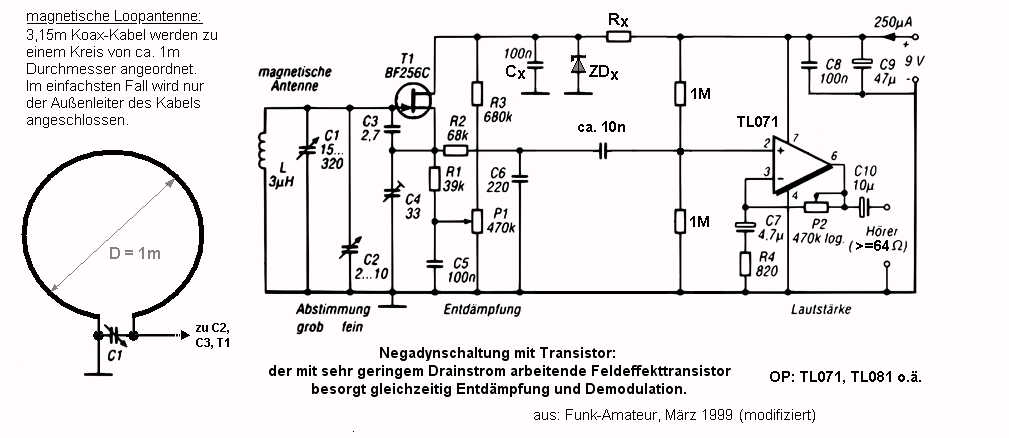

Jörg R. schrieb: > *Eine zusätzliche Antenne mit Erde wird die dann induktiv gekoppelt oder > ist diese Spule (3 mikroH)im Bauplan schon die Antenne für ausreichenden > Empfang, ich wohne in der Innenstad mit dichter Bebauung und habe einen > Dachboden bzw freien Mast auf dem Dach? Die Loop ist schon die Antenne, eine zusätzliche Erde wird nicht mehr benötigt. So eine Loopantenne empfängt (fast) nur die magnetische Feldkomponente der HF-Strahlung, die meisten Störungen in der Stadt sind dagegen elektrischer Natur. D.h., mit der Loop hast du auch in der Stadt einen weitgehend störungsfreien Empfang. Der Schaltplan im Anhang ist die aktuelle Version, bitte selber noch mal die Anschlußbelegung vom verwendeten OpAmp prüfen. Viele Grüße!
kleiner Nachtrag: eine Entkopplung von NF-Teil und HF-Teil über Rx, Cx plus Zenerdiodenstabilisierung (ZDx) würde der Empfangs- und Rückkopplungsstabilität sehr zu Gute kommen. Für Rx würde ich testweise Werte zwischen 100R und 1k verwenden. Cx kann gegebenenfalls vergrößert werden. ZDx sollte wahrscheinlich einen Wert zw. 7 und 8V haben! Muss man in der Praxis testen.

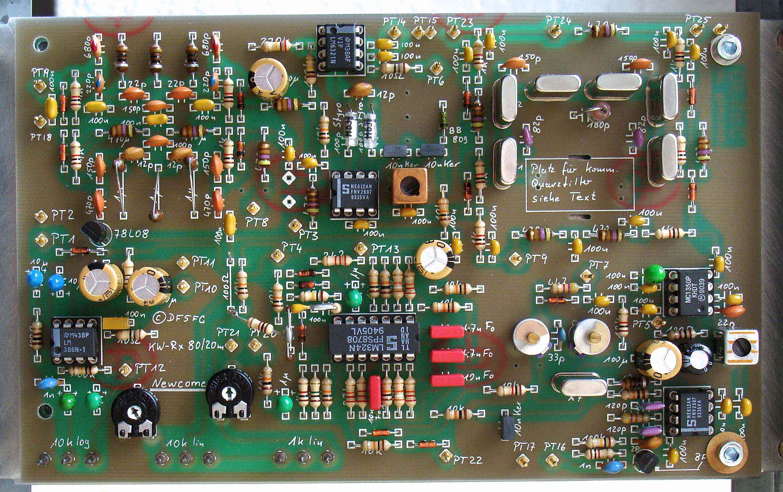

Hätte vom "Newcomer 80/20 " vom DF5FC noch eine Leiterplatte übrig. Auf Youtube und Google gibt es auch noch Infos.
herbert schrieb: > Hätte vom "Newcomer 80/20 " vom DF5FC noch eine Leiterplatte übrig. Auf > Youtube und Google gibt es auch noch Infos. Aus dem hier? http://magz.elibraries.eu/ul/3062/WbFunkamateur%20-%20Zhurnal.pdf
Daskuhliefumdenteich schrieb: > Nee war ein CQ DL Artikel. Kann man irgendwo den Schaltplan sehen, habe beim Googeln nix gefunden?

fermi schrieb: > Kann man irgendwo den Schaltplan sehen, habe beim Googeln nix gefunden? Artikel war in der CQ-DL 2.93.Schaltplan habe ich und einen zu 80 % fertigen rumliegen nebst einer noch unbestückten Platine. Foto häng ich mal ran...

Hallo Gerri, Kann ich die Loopantenne auch abgesetzt auf dem Dachboden stationieren und dann mit Getriebemotor horizontal steuern und als Material einen Ring Cu-Rohr vom Installateur nehmen. Die Leitungslänge wäre dann bis in die Wohnung ca. 20 lfm in Coax. Verlustausgleich? Ich habe diverse Stecker, Kupplungen und Steckdosen in Coax und BN-Ausführung im Bestand. Jörg
Jörg R. schrieb: > Kann ich die Loopantenne auch abgesetzt auf dem Dachboden stationieren > und dann mit Getriebemotor horizontal steuern und als Material einen > Ring Cu-Rohr vom Installateur nehmen. Das funktioniert nicht, weil die Loopantenne gleichzeitig die Induktivität für den Schwingkreis bildet. Sie muss sich bei dem gezeigten Aufbau in der Nähe von C1, C2, C3 und T1 befinden. Du kannst aber auch direkt in der Wohnung oder im Haus mit der Loop gute Empfangsergebnisse erzielen (sogar in der Nähe von Computermonitoren), weil sie gegen elektrische Störungen weitgehend resistent ist.
Hallo Gerri, Ok, und kann ich Cu-Rohr dazu nehmen? Jörg
Jörg R. schrieb: > kann ich Cu-Rohr dazu nehmen? Ja, Heizungsrohr ist durchaus üblich dafür. Es ist aber wohl nicht so ganz einfach, das schön kreisrund gebogen zu bekommen.

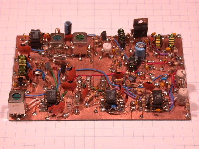

Mit modular meine ich folgendes: Wenn mir z. B. das 2-Kreis Bandfilter nicht gut genug ist, kann ich es ein durch ein 3.kreisuges ersetzen, ohne das ganze Werk neumachen zu müssen. Wenn mir der einfache VFO nicht gefällt, kann ich ihn einfach durch z. B. einen DDS ersetzen. So meinte ich das 'modular'. 73 Wilhelm
Wilhelm Schürings schrieb: > So meinte ich das 'modular'. ... nennt sich 50 Ohm "Lego".Kannst zusammenstecken fast wie du willst und passt halt.

@Hmm >> ... nennt sich 50 Ohm "Lego" > Und wo gibt es das - wie geht das? Viele kaufbare Komponenten, auch ganze Funkgeräte, sind auf 50 Ohm ausgelegt. Den Rest baut man sich selber. Erst durch die identisch Impedanz passt alles zusammen. Dann solltest Du Dich auf eine Steckverbindung festlegen, z.B. BNC. Damit läßt sich alles einfach zusammenstöpseln. > Dekodierung CW, Wetterfax, digitale Betriebsarten gibt, der es egal > ist, ob das Signal nun physisch vom Mikrofoneingang kommt oder intern > erzeugt/bwz. von z.B. einer Internetquelle wiedergegeben wird Im Endeffekt wird das Signal am Mixer der Soundkarte abgegriffen. Mit eigener Hardware gehst Du in den LineIn oder den Mikrofoneingang, jenachdem wie groß Dein Signal ist. Aber Vorsicht, viele Notebooks haben nur noch einen Mono-Eingang. Zwischen Soundkarten gibt es große Qualitätsunterschiede. Es lohnt, sich vor dem beim Neukauf dahingehend zu informieren. Schau Dich da mal um: http://www.mydarc.de/db1bmn/software.html#Amateurfunk-Software Welches mehr kann oder gerade besonders beliebt ist, kann Dir Wilhelm oder W.S. sicher besser beantworten.
