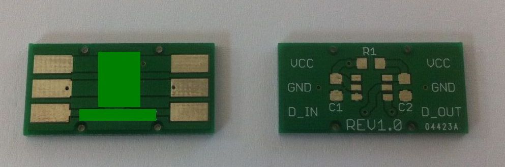

Hi zusammen, ich wollte mich mal für die ganze Hilfe, die ich schon in diesem Forum bekommen habe bedanken (von den Trollen mal abgesehen) und ein bisschen was zurückgeben, z.B. durch diesen Erfahrungsbericht mit dem China-Platinenhersteller Smart Prototyping. Ich brauchte 100 WS2812 (SMD 5050 LED incl. Steuerchip) PCBs von den Maßen 2cm x 3cm. Nach einigem suchen war der chinesische Hersteller Smart Prototyping der günstigste Anbieter, hier eine kleine Preis / Leistungsübersicht: Stück: 100 Layer: 2 Maße: < 5cm x 5cm Thickness: 1,6mm Copper: 1oz Solder Mask: Green Surface Finish: HASL E-Test Pass: 95% Silkscreen: Yes Preis: 36.29€ (42.80$) (Stand 24.06.2013) => 0.3629€ / PCB Ich denke der von der vom Store angebotene Wechselkurs ist einigermaßen fair. Der Store bietet verschiedene Versandoptionen, eine der günstigsten war EUPEX mit rund 20$ Versandkosten. Zwar nicht ganz billig aber von EUPEX weiß man eigentlich, dass die Pakete problemlos durch den Deutschen Zoll kommen. Auftragseingang: 03.06.2013 (Zahlung per Paypal) Versanddatum: 11.06.2013 Angekommen: 18.06.2013 Mit einer Woche Versandzeit kann ich persönlich sehr gut leben. Das Päckchen war klein und nicht sehr professionell verpackt, die Platinen wurden alle zusammen in eine Tüte gepackt welche dann in Noppenfolie luftdicht eingeschweißt wurde. Die Platinenqualität hat mich positiv überrascht, sauberer Beschriftungsdruck, einwandfreie Kontakte (10 samples) und sehr gut Lötbar. Selbst die Randnahen 1mm Bohrungen schienen kein Problem gewesen zu sein. Der Support den ich vorher mit einer Frage kontaktiert hatte war sehr freundlich und schrieb gutes Englisch (das 'du' scheint in dem Laden allerdings Standard zu sein :P). Für kleine Platinen in großen Stückzahlen kann ich Smart Prototyping also bedenkenlos empfehlen, wenn man jedoch weniger Platinen oder größere Platinen haben möchte, ziehen schnell andere Anbieter in der Preisfrage an Smart Prototyping vorbei. Außerdem entsprechen andere items aus deren Shop (ich hatte mir noch eine LED Matrix bestellt, die vergleichsweise günstig war) nicht dem Shop-Bild. Ein genaueres Review der Platinenqualität ist hier zu finden: http://snagcu.tumblr.com/post/49452499580/40x-magnification-microscopy-analysis-of MfG

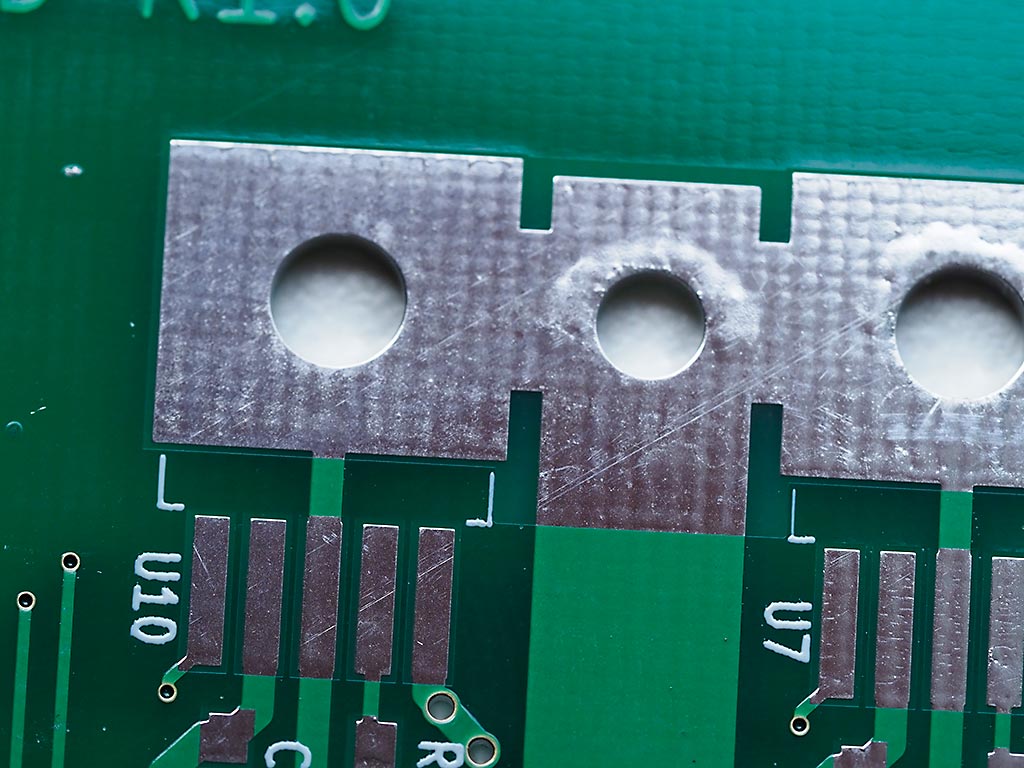

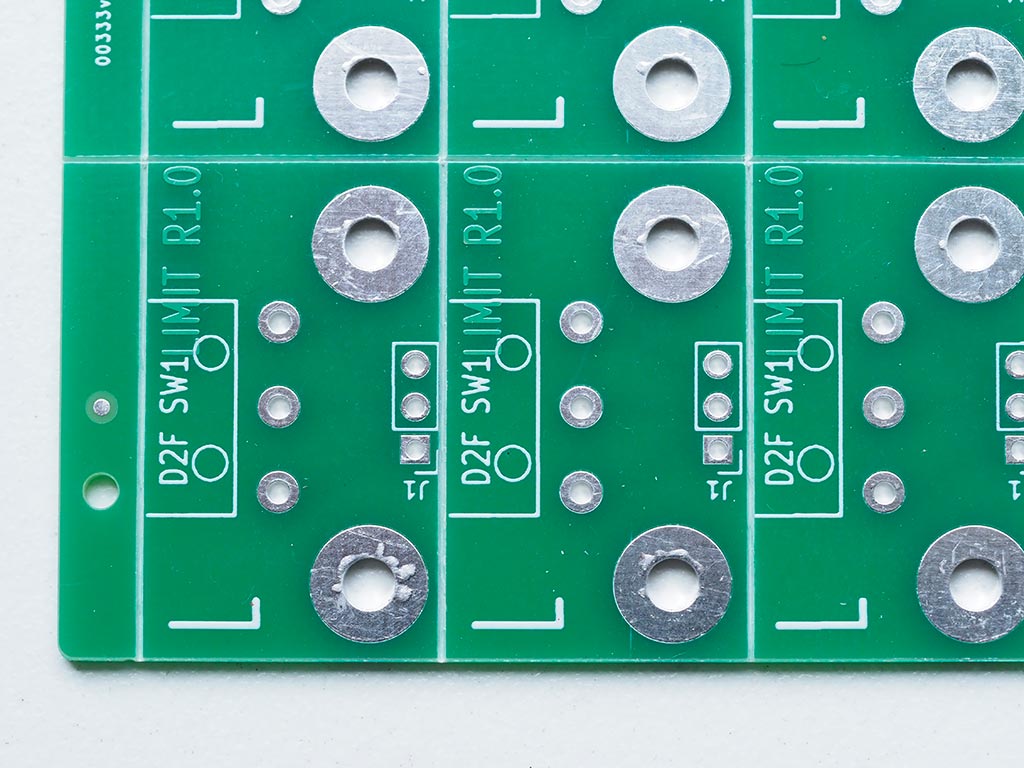

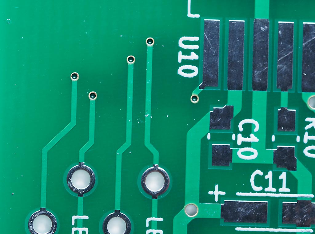

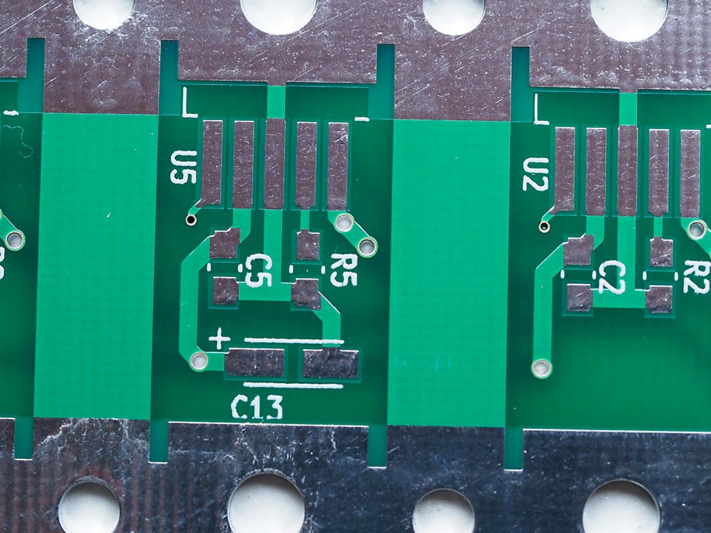

ein weiterer Erfahrungsbericht: ich hatte endlich zeit, mein hobby weiter voranzutreiben und brauchte somit platinen. hier fand ich vor längerem ja den verweis auf diesen anbieter. meine platinen mache ich mit kiCAD und erstellte die gerber-files 3 verschiedene Platinen 100x100mm zu je 10 stück (weil 5 oder 10 gleich viel kosten) 1 platine 30x18mm (45 stück) die platinen sehen einwandfrei aus, fotos hänge ich an. einzig bei den großen löchern sieht das HASL etwas eigenartig aus. hier fehlt mir aber die erfahrung, ob das nicht eh OK ist die kleine platine habe ich mit der funktion "panelize 3x3", somit ca 90x54mm da wurden auf der langen seite oben und unten auch fiducial marks gemacht. der anfräsen per vcut ist perfekt, die trennen sich bei leichtem knicken ganz leicht es wurden davon statt 5 stück 11 geliefert :-) preise: die 3 platinen jeweils 9,90 USD die 5 (11) mehrfachnutzen inkl. anritzen sensationelle 6,90 USD -> hochgeladen am 27.6. -> order bestätigt am 28.6. -> versand am 9.7. d.h. die 3-4 arbeitstage produktionszeit wurden kommentarlos überschritten. da ich im shop noch einiges mitbestellt habe, wählte ich DHL Express Hong Kong um 34,- USD ab einem bestimmten gewicht/volumen/wert gibt es keinen günstigen briefversand mehr, das passte für mich aber -> sendung erhalten am 11.7. vormittags!
Ergänzung: "die 3 platinen jeweils 9,90 USD" der Preis von 9,90 ist natürlich für 10 Platinen. Ich bestellte 3x verschiedene Platinen a 10 Stück (Standardmenge)
