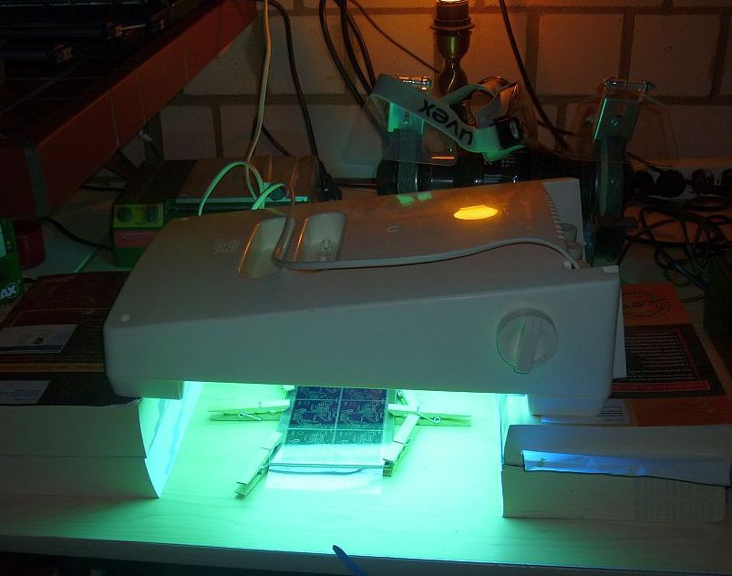

Hi, Was habt ihr alle mit dem "Bau es in ein Scannergehäuse"... JA, so KANN man ein vernünftiges Gerät bekommen, aber oft baut man sich so ein Gerät was durch konzeptionelle Fehler (viel zu wenig Abstand Röhre-Glasscheibe) keine ordentlichen Ergebnisse bringt oder irgendwann aus Zeitmangel liegenbleibt. (selbiges gilt leider oft auch für die UV LED Lösung) Einfach zei Glasscheiben von billigst Bilderrahmen für 99ct., ein paar Wäscheklammern und den ASSI Toaster im "Normalzustand" verwenden. Zeit wird mit Uhr und Steckerziehen gestoppt. (Auf ein paar Sekunden kommt es wirklich nicht an, wenn es so sein sollte ist an den Vorlagen etwas arg falsch. Bei mir sind -50%/+100% ohne Qualitätseinbußen möglich..) Mache ich seit JAHREN so. Die einzige Änderung am Gesichtsbräuner ist das ich die interne Eieruhr mit Heißkleber am Schalter auf Stellung AN fixiert habe (zu ungenau für den Belichtungseinsatz, war es aber leid die zusätzlich aufuziehen, zudem hat das Klackern gestört). Bei den Bilderrahmen aber wirklich das Billigste vom Billigen nehmen. Weniger ist hier mehr! Die Besseren haben alle einen UV Filter auf dem Glas was natürlich nicht in unserem Sinne ist. (Sollte etwas in dieser Richtung angegeben sein natürlich erst recht Finger weg) Zwischenzeitlich habe ich zwecks noch besserer Auflösung die Bilderrahmengläser durch einen einfachen Vakuumrahmenselbstbau ersetzt um an allen Stellen 100% Auflage zu garantieren. Damit mache ich doppelseitige, teilweise durchkontaktierte Platinen incl. Lötstopp (Lack, nicht laminat) bis runter zu 8mil Prozessicher. (bis 4-5mil mit erhöhtem Ausschuss) Beitrag "Vakkum Belichtungsrahmen im Selbstbau" Gruß Carsten
