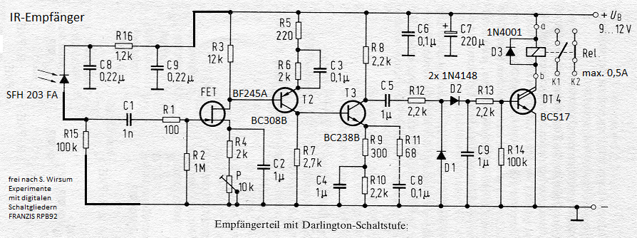

Hallo zusammen
Ich habe seit einem Jahr schon die Idee gehabt, mir eine einfache IR-
Fernbedinung zu bauen. Sie soll nur ein Relais ein und ausschalten. Die
entfernung ist nur ca 2Meter.
Wichtig: Ich möchte die Schaltung selber zusammenbauen und nicht einfach
eine fertige kaufen.
Kann mir jemand eine gut erklärte Schaltung zeigen?

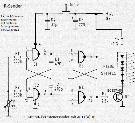

von marixstorm (Gast)
von Lothar S. (loeti)
Ist von '77 und echt einfach, aber gut erklärt.
Viel Spaß Löti
Wieso? 100% diskret und leicht zu verstehen. Grüße Löti
von ArnoR (Gast)
Lothar S. schrieb:
> 100% diskret
Na dann viel Spass beim diskreten Aufbau des CD4011.
von Harald W. (wilhelms)
Er wird so diskret sein, und uns nicht mitteilen, wie er das macht.
Gruss
Harald
Na ja also, 4011A das is' noch diskret.
http://pdf1.alldatasheet.com/datasheet-pdf/view/26844/TI/CD4011UB.html
Fig. 1
Grüße
