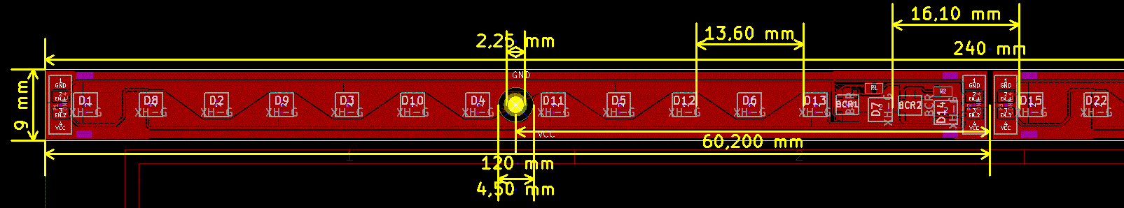

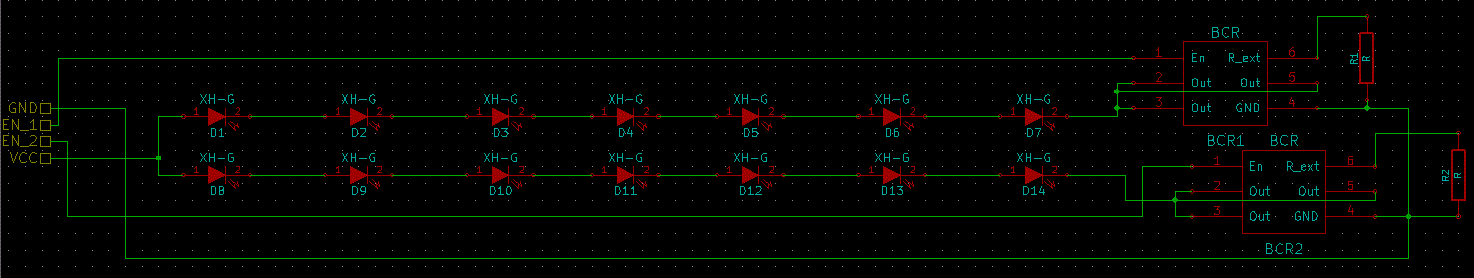

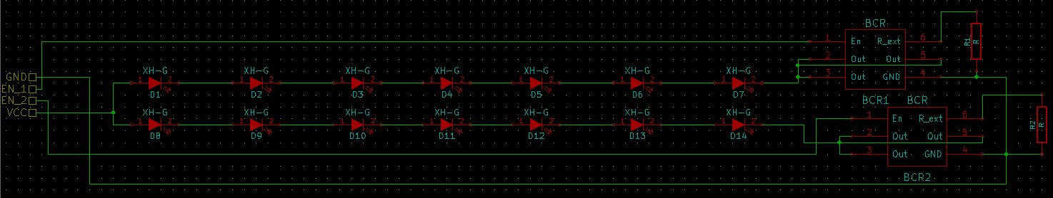

Hallo Leute, da in einem anderen Forum mitlerweile die Sammelbestellung für meine Platinen anläuft, wollte ich euch auch die Möglichkeit geben, noch mit ein zu steigen. Maße: 240x9mm, in der Mitte teilbar (2x120x9mm) Material: IMS (Aluminiumsubstrat für Wärmeableitung) Weißer Löstopplack pro 120mm Stück 2 Stränge (interlaced) mit je 7 LEDs + BCR320/321/420/421 Preis ~3,50€/Stück Gesamtkosten wenn ihr bei der LED-Sammelbestellung(Beitrag "[Mitbestellung] Cree XH-G (3x3mm, >160lm/W, CRI80+/90+)") mitmacht: ~8,50€ für Platine und BCRs und 14 LEDs ~13€ für Platine und BCRs und 28 LEDs Benötigtes Hühnerfutter: 1.) 2-4 BCR (321 für 5V Dimmung, 40ct/Stück bei Reichelt oder 320 für 24V Dimmung ODER UNGEDIMMT, 67ct/Stück bei hbe-shop.de(Farnell für privat)) 2.) 2-4 Widerstände 0805, 5R6-8R2, 8-10ct/Stück Lichtleistung bei 150mA/LED = 7,2W pro Streifen (einfach bestückt= 14 LEDs): 5000K, CRI80+: bis zu 860 Lumen 2700K, CRI80+: bis zu 750 Lumen 2700K, CRI90+: bis zu 510 Lumen -> Eine vollbestückte Platine bringt bei 14W für 13€ etwa die Leistung einer 100W-Glühbirne MfG, Falk WICHTIG: Ich bestücke die Platinen nicht! Bestellt wird vermutlich in 1-2 Wochen.
Re: [Mitbestellung] 240x9mm Platinen für 14/28 Cree XH-G (24V, inkl PWM-Dimmbarer-KSQ auf der Platin
Ich würde 4 Platinen nehmen ;) Hab schon im anderen Thread 2*60 LEDs geordert. Versteh ich den Unterschied richtig? BCR321 und BCR320 sind identisch, außer das der BCR321 lediglich einen 5V Pegel auf Enable braucht um zu schalten und der BCR320 24V? Wie lötet man eigentlich die LEDs auf die Platine? mittels Heißluft?
Genau, das ist der Unterschied ;-) Wer nicht dimmen will nimmt also den 320 und schließt enable einfach mit Vcc kurz. Heißluft, Pizzaofen, Cerankochfeld, Dampfphase (wer hat gg) Wobei ich bei Heißluft rein instinktiv versuchen würde die Platine generell noch etwas zu heizen über eine Kochplatte oÄ, in dem Aluminiumsubstrat verteilt sich die Wärme schließlich sehr gut gg

Falk K. schrieb: > Eine vollbestückte Platine bringt bei 14W … 14 W / 24 V = 0,58 mA Wenn man jetzt z.B. 20 Platinen hintereinander hängen würde, würden 11,7A durch die Leiterbahnen der ersten fließen. Was ich fragen will: Wie sind die Leiterbahnen ausgelegt? Wieviele Platinen hintereinander sind maximal möglich? Könnte man das Aluminium der Platine als Leiter nutzen, oder ist das vllt. bereits vorgesehen? Wenn man die Platinen z.B. auf ein Alu-Profil klebt, könnte das Profil ja der zweite Pol sein.
Das mit den Einheiten hast du nicht ganz richtig gemacht ;-) 14W/24V = 0,58A! (oder 580mA) Es sind ja verschiedene Widerstände an den BCR möglich/sinnvoll. Hier kurz eine Übersicht der Leistungen: (7 LEDs) 5R6 = 140mA LED-Strom - 3,36W 6R8 = 120mA LED-Strom - 2,88W 8R2 ~ 105mA LED-Strom - 2,52W (4R8, 160mA ginge auch, aber dann müsstest du 25V Versorgungsspannung bringen (bei manchen Netzteilen kann man das ja ein wenig nachjustieren)) Immer die Leistung pro 7 LEDs, also bei einer vollbestückten Platine * 4 (28 LEDs: 5R6 = 560mA LED-Strom - 13,44W 6R8 = 480mA LED-Strom - 11,52W 8R2 ~ 420mA LED-Strom - 10,98W (Der folgende Abschnitt geht von 28 LEDs/Platine unt 5R6 als Widerstand aus, weniger LEDs oder ein größerer Widerstand können die Menge an Platinen deutlich erhöhen (nur 14 LEDs bspw verdoppeln die Menge an Platinen)) Die Leiterbahnen sind 1mm breit, also gibt es bei 5R6 etwa 0,12V Spannungsabfall pro Platine. Um dem entgegen zu wirken bieten sich die lila Punkte auf dem Screenshot der Platine an. Das sind Löcher in der Lötstoppmaske (2x0,9mm) durch die sich auf der Platine ein Draht (0,5mm² bspw) auflöten lässt um den Stromfluss zu gewährleisten. Ohne Draht würde ich bei voller Bestückung und vollem Strom nicht mehr als 2 Platinen in Reihe schalten, (4 wenn doppelseitig eingespeist wird) weil sonst die BCR nichtmehr genau genug regeln können. Wenn du das Alu-Profil als Massefläche benutzt könntest du den Spannungsabfall halbieren. Mit einem 0,5mm² Draht hättest du noch einen Abfall von 0,02V und könntest gefahrlos 5 Platinen hintereinander schalten. Mit 0,75mm² wären 6 möglich. Potentiell könntest du das Substrat als 24V Versorgung und das Profil als GND verwenden, aber ich wüsste nicht wie ich das auf der Platine begünstigen/vorsehen könnte. Du müsstest in dem Fall wohl in der Mitte der Platine (dort wäre etwas Platz) Lötstopplack,und Isolationsmaterial mit einem Messer abkratzen und eine Verbindung vom Substrat zu Vcc herstellen.

Ich und Falk haben schon eine Diskussion bezüglich der Tauglichkeit des BCR32x. Daher wollte ich mal euch Fragen was ihr meint ;) Datenblätter: LEDs: http://www.cree.com/~/media/Files/Cree/LED%20Components%20and%20Modules/XLamp/Data%20and%20Binning/ds%20XHG.pdf BCR320/321 http://www.infineon.com/dgdl/bcr320u_bcr321u.pdf?folderId=db3a30431f848401011fcbf2ab4c04c4&fileId=db3a304324fc7f9a0125204353c942f9 BCR420/421 http://www.infineon.com/dgdl/Infineon-BCR420U-BCR421U-LED-Driver-Rev2.0.pdf?folderId=db3a30431f848401011fcbf2ab4c04c4&fileId=db3a304324fc7f9a01252046582f4302 An jeder LED Fallen etwa 2,9V bei 65mA ab. Macht bei 7 LEDs etwa 20V. Bei 150mA sind es ~3,2V also um die 23V. => Strom: 65mA -> 20V Vorwärtsspannung -> Betriebsspannung etwa 22V => Strom: 150mA -> 23V Vorwärtsspannung -> Betriebsspannung etwa 25V Das heißt wenn man die LEDs mit 150mA betreiben will muss man schon auf 25V Betriebsspannung gehen. Der BCR32x verträgt laut Datenblatt (Seite 7) eine "Supply voltage up to 25 V". Im eingeschalteten Zustand dürfte das kein Problem sein, wenn der BCR jedoch sperrt (Enable-Pin ist auf low, Betriebsspannung liegt an), dann müsste doch die 25V direkt am BCR anliegen oder (zwischen GND und OUT)? D.h. er würde permanent am Limit gefahren was sich sicherlich nicht gut auf die Lebensdauer auswirkt. Daher würde ich den BCR42x nehmen, dieser verträgt bis zu 40V, kann jedoch maximal 150mA Strom leiten. Wenn man die LEDs dann mit 130mA bestromt müsste doch genug Spielraum vorhanden sein. Wie seht ihr das? Mach ich hier einen Denkfehler? Viele Grüße Julian
Julian W. schrieb: > An jeder LED Fallen etwa 2,9V bei 65mA ab. Macht bei 7 LEDs etwa 20V. Das heißt bei 12 V z.B. dürfte der Strom im Nano-Amperere-Bereich liegen und selbst bei absoluter Dunkelheit dürfte kein Licht mehr erkennbar sein. Vorschlag: Ein hochohmiger Spannungsteiler, der die Leerlaufspannung am BCR32x auf 12V hält. Falk K. schrieb: > aber ich wüsste nicht wie ich das auf der Platine > begünstigen/vorsehen könnte. Du müsstest in dem Fall wohl in der Mitte > der Platine (dort wäre etwas Platz) Lötstopplack,und Isolationsmaterial > mit einem Messer abkratzen Ich habe mit Alu-Platinen keine Erfahrung und hoffte, dass Du das vielleicht weißt. Gibt's denn für die Isolationsschicht zwischen Platine und Aluminium auch einen "Layer" im Gerber-File?
Nein, die Isolationsschicht ist Prozessbedingt vorhanden, die lässt sich nicht aussparen. Bei 12V liegt der Strom noch im Nanometerbereich, bei 11,8V fließt gar keiner mehr. Unterhalb von 1,7V/LED ist eine weiße/blaue LED im Leerlauf, siehe Diodenkennlinie. Es ist also in keinem Anwendungsfall (außer durch den Kurzschluss von mindestens 3 LEDs) möglich, dass am BCR mehr als 16V anliegen, weshalb er nie außerhalb der Spezifikation betrieben wird. Im Ausgeschalteten Zustand liegen am BCR 0V an (da die LEDs sperren) und im Eingeschalteten Zustand liegen am BCR 1,4V(min Overheadvoltage des BCR) - <10,1V an. (10,1V werden auch nie erreicht, da selbst bei einem Leerlauf auf dem externen Widerstand einige mA fließen, weshalb die LEDs >1,7V haben müssen). Und wenn ich mir das Datenblatt anschaue sieht es stark so aus, als ob schon bei 2,5V/LED nahezu garnichts mehr fließt. Leider fehlt hier eine komplette Diodenkennlinie Zudem ist eine absolut vergleichbare Schaltung in den Application Notes Seite 12 (http://www.infineon.com/dgdl/BCR320U+Light+Strip+using+half+watt+LEDs+-+AppNote+AN212.pdf?folderId=db3a304313b8b5a60113d4239297042f&fileId=db3a3043294a355801295eb19e3826af) angegeben, hier sogar mit 48V.
Okay ich denke mal dann sind meine Zweifel ausgeräumt. Hab so einen IC noch nie verwendet, aber lieber etwas mehr nachfragen, bevor du Platinen bestellst die nicht funktionieren ;) Bei 4R8 Ohm wäre es also auch möglich das ganze mit z.B. 30V zu Betrieben? Dann dürften am BCR321 in keinem Fall mehr wie ~7V abfallen oder?
Falk K. schrieb: > Im Ausgeschalteten Zustand liegen am BCR 0V an Nein, der hochohmige BCR und die hochohmigen LEDs bilden einen hochohmigen Spannungsteiler. Aber vielleicht liegt am BCR ganz wenig an. Falk K. schrieb: > Zudem ist eine absolut vergleichbare Schaltung in den Application Notes Weil der Strom durch die "gesperrten" ^^ LEDs so gering ist, dass es den BCR nicht stört. Wobei "gesperrt" nicht ganz passt, sie sind ja nicht in Sperr-Richtung sondern unter der Durchbruchspannung.
Potentiell könntest du es mit !!28!!V betreiben, dann musst du aber durch Widerstände die Spannung auf dem Enable-Eingang wieder auf <25V bringen. Warum keine 30V? Weil der BCR nur 1W Abwärme verträgt und die hast du bei 160mA und Spannungen >28V leider überschritten. (Schaltverluste noch nicht mit eingerechnet) Ja gut okay, den hochohmigen Spannungsteiler lasse ich gelten, ideale Bauteile sind leider sehr selten geworden heutzutage ;-) Ich wähne mich aber wegen der ApplicationNote schon in ziemlicher Sicherheit. ACHJA WICHTIG!!! Was mir grade noch auffällt... benötigte Widerstände sind nicht 0805 sondern 0603!!!!
Falk K. schrieb: > Warum keine 30V? Weil der BCR ... Und weil dann wieder die Energiespar-Apostel mit ihrem "LEDs sollten eigentlich Energiesparlampen sein" kommen. x SCNR x ;-)
Falk K. schrieb: > Potentiell könntest du es mit !!28!!V betreiben, dann musst du aber > durch Widerstände die Spannung auf dem Enable-Eingang wieder auf <25V > bringen. Ich würde den Enable Eingang auf einen Mikrocontroller legen, der entweder gegen GND oder +5V schaltet. In wie fern muss ich dann dafür sorgen das der unter 25V liegt? Ist ein PullDown Widerstand sinnvoll? Ich denk ich werde dann so 27V Versorgungsspannung anstreben. Mit Verluste in Kabel etc. sollte dann alles im grünen Bereich sein ;)
BCR321: Spannung <4,5V (Also bei 5V uC noch nen 3,3V Logikwandler davor) Das mit <25V war für die bestimmt, die mit nem 320 arbeiten.
Mindestspannung zum Schalten für den BCR321 sind 3,3V oder? Und 12V für den BCR320? Damit die 1,2mA Enable Current erreicht werden.
Ich würde es als die typische Spannung aus dem Datenblatt lesen.

Falk K. schrieb: > BCR321: Spannung <4,5V (Also bei 5V uC noch nen 3,3V Logikwandler davor) Oder einen passenden Widerstand zwischen µC und BCR, so wird es bei LEDs ja auch gemacht ;) Enable Currenty typ 1.2mA nach Datenblatt bei 3,3V, also R auf 1.7V Drop auslegen.
Julian W. schrieb: > Mindestspannung zum Schalten für den BCR321 sind 3,3V oder? Und 12V für > den BCR320? Damit die 1,2mA Enable Current erreicht werden. Fig 3-19 und 3-23 im Datenblatt für den 321, die für den 320 finden sich irgendwo darüber.
Es lässt sich natürlich auch über einen Widerstand machen... Nur muss dann der Widerstand auf jede Applikation getrennt angepasst werden, da er ja von der Anzahl der Platinen und ihrer Bestückung abhängt (sind schließlich 1,2mA pro verbautem BCR321, was auf einer Platine schon 2-4 sind)
Im Datenblatt ist das ja nirgends explizit beschrieben, aber warum sollte man den 320er nicht mit einer PWM am EN beaufschlagen können? Laut Datenblatt käme ich beim 320er und Ven=5V ja auch schon auf 100mA bei Rext=3R. D.h. der 320er wäre genauso nutzbar, wenn der Strom nicht so hoch sein muss. Gruß Fabian
Der 320er IST per PWM auf Enable dimmbar, keine Frage - Als typische Enable-Spannung wird aber 12V angegeben um die entsprechenden Ströme zu bekommen, mit 5V Enable-Spannung ist ja bei den 100mA schon Schluss - und die meißten wollen die LEDs mit mehr als 100mA bestromen. Der 320er lässt sich problemlos per PWM dimmen - Wenn man halt ein PWM-Signal mit mehr als 10V bringt.

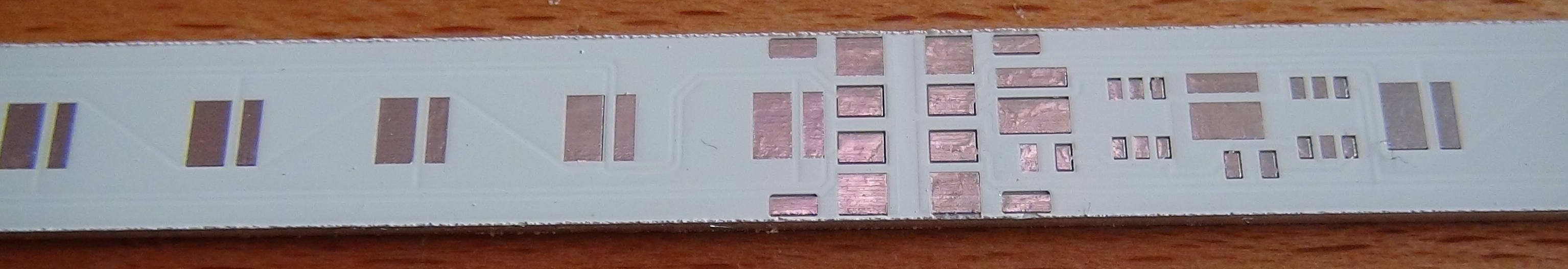

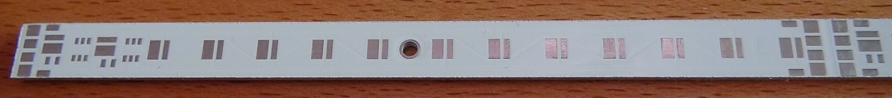

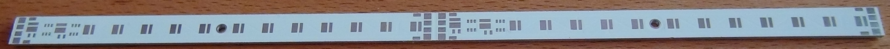

Hey Leute, heute kam UPS mit den Platinen, hier gibt es mal ein paar Bilder. Ich hab ein paar mehr bestellt, wer also noch braucht kann immernoch welche bekommen.
B-Druck hast du Dir gespart? Könntest du dann nochmal einen ordentlichen Bestückungsplan posten, bitte? Gruß Fabian
Mist, das mit dem B-Druck hab ich eigentlich schreiben wollen... Sorry für's vergessen -.-" Natürlich, ich lege einen entsprechenden Zettel bei ;-) Und stelle den auch online, falls ihn wer verliert.

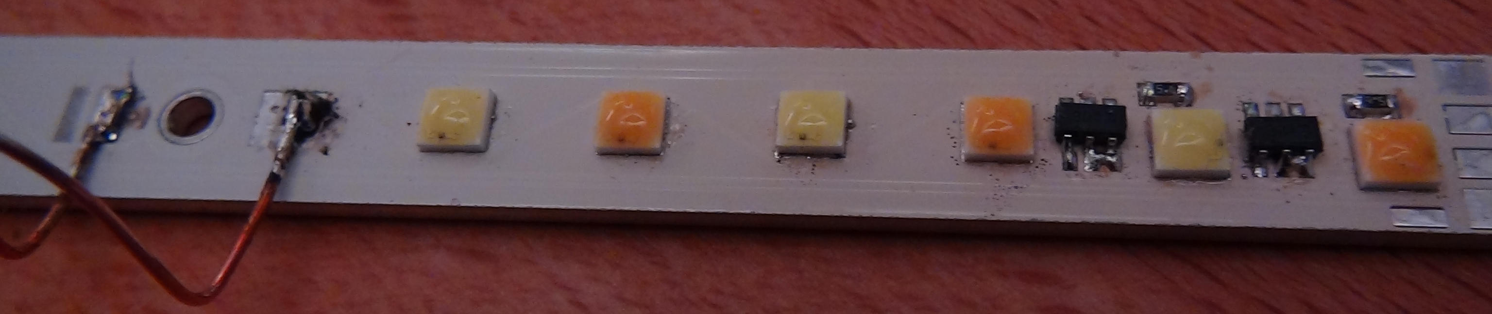

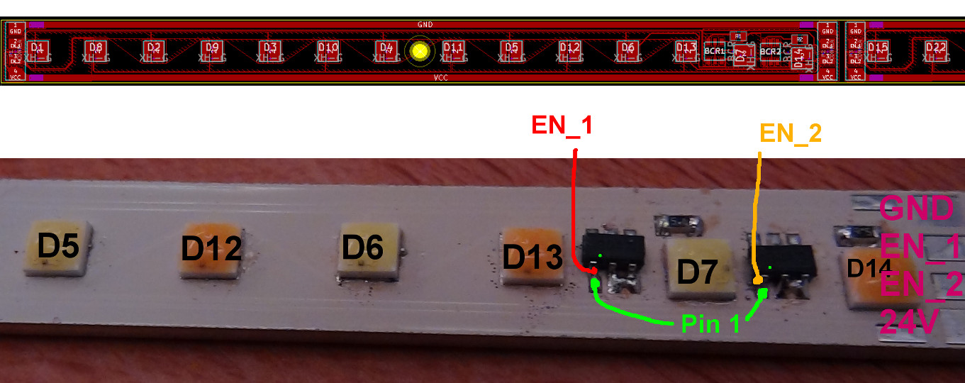

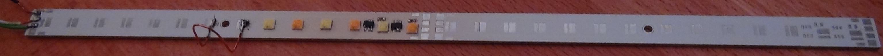

So, ich bin heute dazu gekommen ein paar LEDs (von Led-Tech.de gekauft) und BCRs auf eine Platine zu löten (Hab nur jeweils 3 in einen Strang gesetzt) - Bilder seht ihr hier ;-) Das "Draht-U" habe ich angebracht damit ich auch einen Pluspol an die LEDs anlegen kann. Dem Betrachter wird zudem sofort das "Geschmotze", die beiden Lötbrücken und der vergilbte Lötstopplack auffallen... Ersteres und Zweiteres kommt daher, dass ich meine Lötpaste mit einem Zahnstocher aufgetragen habe (gg ist aber nicht schlimm, weil die beiden Pins sowieso auf der Platine verbunden sind, sind die beiden Out-Pins der BCR) und letzteres ist der Tatsache zu schulden, dass es mein erster Reflow-Versuch war - und zwar mit der Aluplatine auf einem Kochfeld - ohne Thermometer um die Temperatur zu kontrollieren. Natürlich habe ich es auch gleich angeschlossen... davon gibt es keine Bilder weil meine Kamera es sowieso nicht einfangen könnte, aber es ist krank hell... selbst mit den 6 LEDs bei 150mA

Falk K. schrieb: > mit der Aluplatine auf einem Kochfeld Sorry, falls das hier zu off-topic wird. Hast Du Sand o.ä. verwendet, oder lag die Platine direkt auf einem Ceran-Kochfeld? Ich will das in den nächsten Tagen auch versuchen, aber mit FR4.
Bearbeitet durch User
Ich hab nen altes Kochfeld (also tatsächlich mit Kochplatte, kein Ceran ^^) verwendet und darauf nen 5mm Alublech gelegt um die Wärme gleichmäßiger zu verteilen, dann darauf die IMS-Platine. Mit FR4 oÄ würde ich das aber nicht machen, da ginge mir die Wärmeleitung nach oben hin nicht schnell genug für das heiße Aluminiumblech, da würde ich entweder nen Abstandshalter (überflüssige 1206 Widerstäne oÄ) oder tatsächlich Sand nehmen. (Zwischen das Alublech und die Platine)

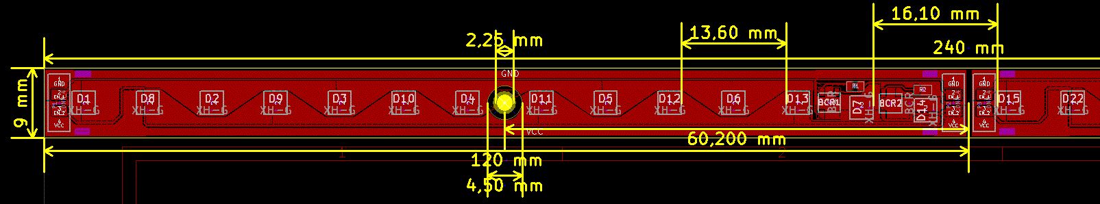

So, hier der Bestückungsplan - Ich hoffe der ist so verständlich (hab noch nie einen machen müssen) (Lötbrücken an den BCR sind keine Absicht aber egal, sind auf der Platine sowieso verbunden) Zu Beachten ist noch, dass D7 und D14 die selbe Orientierung haben, aber sie anders ist zu allen anderen Dioden (siehe Layout oder auch einfach Lötpads^^) Zusätzlich: In der Mitte der Platine sind die Leiterbahnen nicht verbunden, hier ist pro Anschluss eine kleine Drahtbrücke nötig (damit es keinen versehentlichen Kurzschluss mit dem Substrat gibt, wenn man die Platine trennt) - nachdem ich jetzt 10 Platinen gelötet habe hätte ich es anders gemacht, aber es ist auch nicht arg schlimm ^^ Datenblatt zu den BCR: http://www.infineon.com/dgdl/bcr320u_bcr321u.pdf?folderId=db3a30431f848401011fcbf2ab4c04c4&fileId=db3a304324fc7f9a0125204353c942f9

Hat jemand sonst mit der Zuverlässigkeit der BCR Probleme? Ich habe jetzt immer wieder den Fall das an einzelnen Streifen eine LED-Gruppe einfach nicht angeht oder zeitweise(!) flackert. Das Problem ist bisher nicht zuverlässig reproduzierbar, aber da die LEDs einzeln gemssen, oder auch direkt über eine KSQ versorgt i.O. sind, tippe ich auf die BCR... Stromversorgung war sowohl ein lineares Labornetzgerät als ein Meanwell AC/DC Schaltnetzteil, das jetzt meine Deckenlampe versorgt. Gruß Fabian

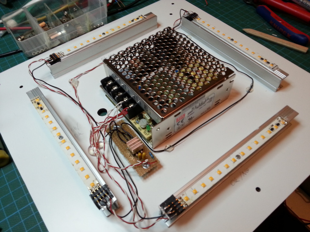

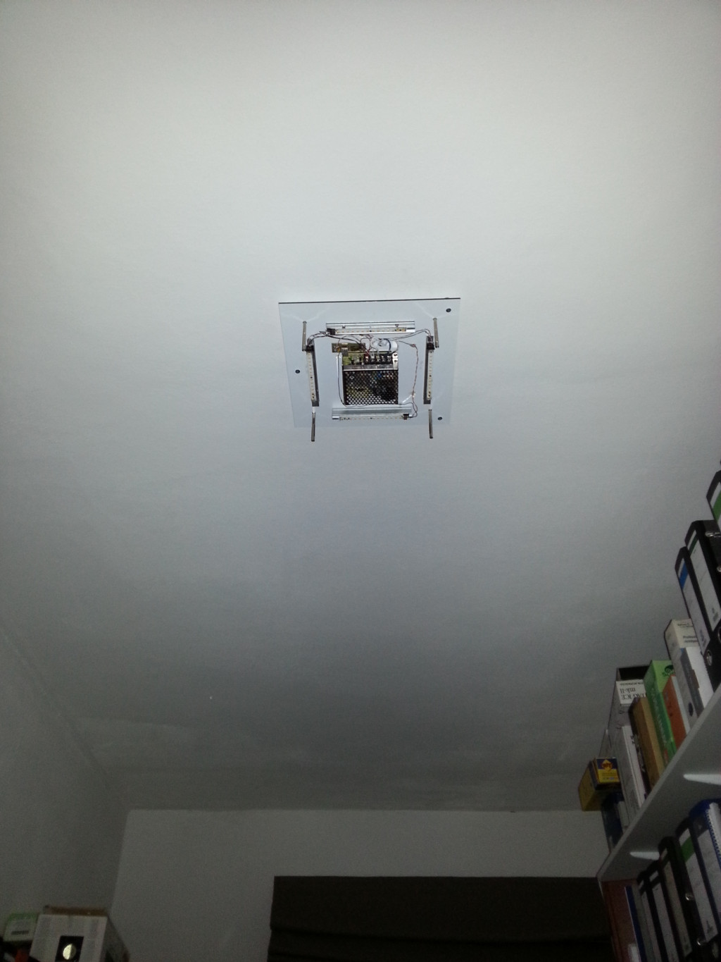

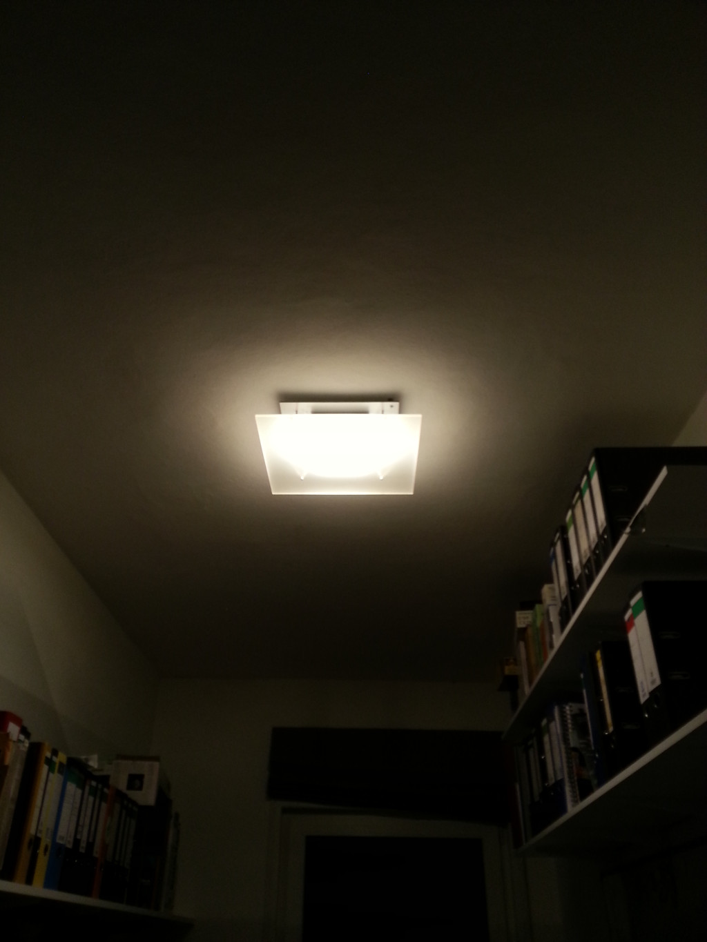

Kleine Ergebnispräsentation: nachdem ich jetzt auch die richtige Streuscheibe bekommen habe ist meine neue Arbeitszimmerlampe nun fertig und installiert. 4x (1/2)-Streifen auf U-Profil, Gesamtleistung ca. 28W Netzteil Meanwell AC/DC 24V / 2,2A (ja, etwas overpowered) Enable über LM1086-3.3 Helligkeit: mindestens doppelt so hell wie mein 100W Glühobst vorher und sehr viel Tageslichtähnlicher. Ich muss mich aber auch erstmal dran gewöhnen. Gruß Fabian
