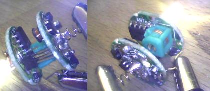

Falls ihr für irgendwelche Projekte kleine 433Mhz Empfänger braucht.
Funk Weihnachtslichterketten Pro Lampe ~2€
Aufgebaut auf 2 Ebenen Einmal Empfänger welcher mit 3,3v versorgt wird
und Die Empfangenen Pulse Digital ausgibt. Auf der Platine ist noch die
Led mit aufgelötet. Und auf der Zweiten Platine der Encoder für das
Signal und ein Step Up von ca 0,3v- 2v(Weiter hab ich nicht aufdrehen
wollen) zu 3,3v
Das ganze nur c.a. 10mm rund.
LG

Das Protokoll ist natürlich irgendwas eigenes die Chips auf Sender und
empfäger kann ich auch bei Google nicht finden es handelt sich dabei im
emfänger um st5053. Prinzipiell kann man aber wie mein vorhaben den
Sender und Empfänger vom Decoder abtrennen und langsame serielle signale
drüber senden. Reichweite mit angelöteter Antenne mindestens 20m in der
Wohnung.

Ja doch klaar habe ich den angesehen aber wo steht da was über die
größe?
st5053 ist also aufjedenfall der "Encoder" speziell für so kerzen.
Ähnlich wie die aus den Funksteckdosen nur kleiner und scheinbar ohne
einstellbare Adresse.
Ich werd nachher mal Die übertagenden Daten aufzeichnen.

Zum aufwecken deines systems würde ja der Emfpänger ohne Encoder vllt
sogar schon ausreichen.
Verbrauch des Empfangsteils ist gerade schwirig zu sagen habe ihn schon
wieder mit dem Decoder verlötet.
Der schaltet den Empfänger immer für 600ms ein und für 70ms aus dadurch
ergebensich bei 1,5v 4-8mA. Mein Messgerät ist da etwas zu langsam um
was genaues zu sagen. Allerdings 1,5v diese werden durch einen Step Up
noch zu 3,3 gewandelt.
Ein technisch identisches Modul ( Ebay 300951544840 ) in größer braucht
bei 3,5v 4mA
