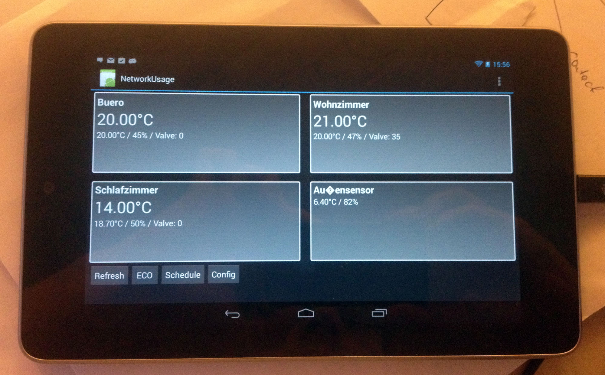

ich bin hier auf der Suche nach ein paar Denkanstößen.
Zunächst kurz ein paar Hintergrundinfos zum Projekt:
Ich habe auf Basis eines PIC32 einen Webserver aufgebaut, der über ein
Funkinterface kommerzielle Temperaturfühler abfragt und
Heizkörper-Stellantriebe nach einem vorgegebenen Zeitplan regelt. Die
Konfiguration des Zeitplans, Anzeige der Ist- und Solltemperaturen usw.
erfolgt über eine vom µC dynamisch erzeugte Webseite.
Das System funktioniert an sich eigentlich schon ganz prima, die
Konfiguration über die Webseite ist allerdings doch teilweise etwas
fummelig. Da Tablets auf Android-Basis inzwischen für einen Spottpreis
zu haben sind, soll nun zukünftig eines dieser Tablets als ein etwas
geschmeidigeres Interface zur Heizungssteuerung fungieren.

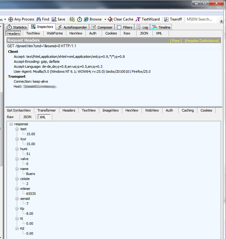

So, ich habe mal etwas in der REST-API und dem Microchip TCP/IP-Stack
gestöbert und erste Erkenntnisse gewonnen:
1.) Der Microchip-Stack unterstützt nur GET und POST und damit nicht das
vollständige Vokabular um die Kommunikation entsprechend der REST-API
korrekt umzusetzen.
Das restliche Vokabular (PUT, DELETE,...) in den Stack zu integrieren
halte ich für Overkill, scheidet daher aus. Ergo wird es in meiner
Anwendung zu einer Vergewaltigung der POST-Methode kommen müssen.
Grundsätzlich möchte ich vermeiden, im TCP/IP-Stack selber
herumzupfuschen. Bei jedem Update des Stacks würde sich sonst aufs Neue
ein Krampf ergeben...
2.) GET-Anfragen müssen sich in der aktuellen Implementierung des Stacks
nach meinen Erkenntnissen immer auf eine konkrete Datei beziehen, die im
Dateisystem auch vorhanden ist. Damit wird die XML-Generierung über
"Phantasie-URIs" nicht einfach. Aber mit etwas Trickserei ist es
sicherlich auch ohne Änderungen des Stacks möglich.
Kurz zur Funktion des HTTP-Servers momentan:
Dynamischer Kontent kann im Stack durch Platzhalter in der html-Datei
eingebettet werden. Soll z.B. ein dynamischer Wert an einer Stelle der
html-Datei auftauchen, wird dort ein Platzhalter eingesetzt: ~var_poti~
Wenn der Webserver-Code beim Senden der Webseite an den Browser über
diesen Platzhalter "stolpert", wird eine dazugehörige Callback-Funktion
aufgerufen, in der der User-Code die entsprechende Ausgabe für die
Webseite dynamisch erzeugt.
Nun die Idee zur Umsetzung des dynamischen XMLs:
Ich erzeuge eine Webseite, z.B. "restapi.html". In dieser Datei findet
sich nur ein Platzhalter: ~dynXML~
Der Aufruf vom Client erfolge nach diesem Schema:
GET /restapi.html?cmd=1&roomID=1&arg=10
Erreicht der Webserver-Code beim Bearbeiten der GET-Anfrage nun den
Platzhalter ~dynXML~ wird auch dafür eine Callback-Funktion aufgerufen.
In dieser Funktion werden die Argumente (cmd, roomID und arg)
ausgewertet und entsprechend dieser die XML-Struktur dynamisch erzeugt
und an den Client gesendet.
Könnte theoretisch funktionieren...

Die XML-Generierung habe ich inzwischen erfolgreich in meinem
PIC32-Webserver integriert. Einzige Schwierigkeit: die Generierung muss
häppchenweise erfolgen, da man immer nur eine begrenzte Anzahl Bytes in
den TCP-Buffer schreiben kann. Die XML-Erzeugung muss daher in einer
Statemachine erfolgen, was natürlich zu etwas komplexerem Code führt.
Beim Debugging hat sich das kleine Programm "Fiddler"
(http://fiddler2.com/) als sehr nützlich erwiesen. Wie man auch im
beigefügten Screenshot sehen kann, dröselt das Programm die
HTTP-Transfers auf und stellt sogar XML-Inhalte sinnvoll dar. Wie
gesagt, sehr hilfreich und empfehlenswert.
Die zweite Baustelle, die Android-APP, hat inzwischen ebenfalls einen
guten Stand erreicht (siehe Screenshot). Das Darstellen der Ist- und
Sollwerte funktioniert, die Kommunikation mit dem Server erfolgt
ebenfalls völlig problemlos. Ich hatte noch keinerlei Erfahrung mit
Java- oder Android-Programmierung, dafür war der Zeitinvest zur
Erstellung der App bislang recht gering.

von Conny G. (conny_g)
Hi Daniel,
super, sieht sehr gut aus, hast Talent! :-)
TCP-Buffer: ja, macht Sinn, dass man da nicht viel Buffer hat.
Fiddler kenne ich, habe ich für Testing / Debugging von REST APIs im
Einsatz.
