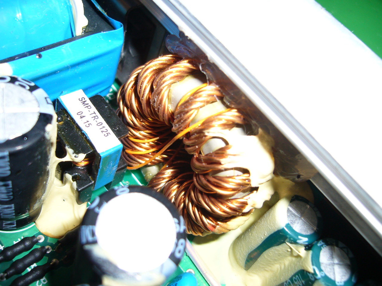

Hallo Andrew. Andrew Taylor schrieb: >> Würde man bei den Daten normalerweise ohne HF Litze bauen. > Ja, mehrere CuL parallel reichen da. HF Litze muß man da nicht haben, > aber das habe ich ja schon weiter oben ausgeführt. Ein Beispiel mit mehreren verdrillten Kupferlackdrähten befindet sich im Anhang: DrosselMitVerdrilltemLackdraht.JPG Ich rätsele aber noch um den Zweck der dünnen 0,14mm² Leitung, die ebenfalls auf den Kern gewickelt ist. Möglicherweise zur Strommessung.... Mit freundlichem Gruß: Bernd Wiebus alias dl1eic http://www.dl0dg.de
