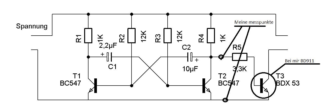

Hallo, habe den Schaltplan im Anhang aufgebaut. Bis auf den letzten
Leistungstransistor.

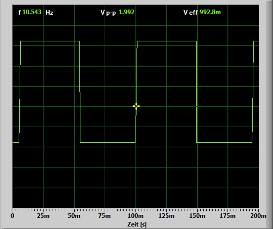

Ich habe anstatt eig. 5Hz 11Hz und irgendwie sollten auch an die 100VOlt
rauskommen.
Ich verstehs grad einfach nicht warums nicht tut. Ich hab n "schönes"
Rechtecksignal mit ca 11Hz. und zwar nur ca. Eine Ausgangsspannung
gleich der Eingangsspannung.
Meine Messpunkte habe ich eingzeichnet.
Mfg
Sebastian Neusch

Wo sollen denn da 100V herkommen? Könntest Du das mal erläutern?

Hast du die Schaltung auf einem Steckboard oder anderweitig aufgebaut?
Falls ja, schick' doch bitte mal ein Foto des Aufbaus!
Wofür ist denn eigentlich T3?
P.S.: Bitte ergänze doch die fehlenden Spannungsangaben in deinem
Schaltplan.
von Sebastian N. (sebastian_neusch)
Also Eingangsspannung: 12V Aufbau: Streifenraster
Woher die 100V herkommen sollen kp. War auf der Seite so erklärthat mein
Onkel gesagt der mir diesen Schaltplan gegeben hat.

Mach mal den linken Elko auch 10µF groß (so wie den rechten). Dann hast
du ca. 5.6Hz.
Und die Spannung ist normal so. Sie ist so hoch wie die
Betriebsspannung. Wo sollen da auch 100V herkommen?
Also bis auf den linken Elko alles in Butter.

von Andrew T. (marsufant)
100V ist die Induktions-Spannugnsspitze, die beim Abschalten des TRAFOS
auftritt.
Da der TE den Trafo nur erwähnt, aber nicht eingezeichnet hat:  Erst
wenn's komplett ist, tut das so tun .-)

Ich habe aber anstatt dem BDX53 nen BD911 spielt dass ne rolle?
und mein Rechtecksignal ist gleichmäßig also normal im anhang
Das wird übrigens mit dme BD911 nix, der BDX53 sollte da schon rein.

Um nochmal zum Thema zurückzukommen: Die beiden Transistoren haben
(unter Anderem) unterschiedliche Basisspannungen. Wird an die Basis
eines Transistors (NPN) eine Spannung angelegt, wird die Strecke
Kollektor-Emitter leitend.

Der Multivibrator alleine sollte auf jeden Fall funktionieren. Diese
Schaltung ist bald 50 Jahre alt, und ausreichend oft genug getestet.
Es gibt allerdings Randbedingungen: Man sollte ihn nicht mit mehr als 9V
Betriebsspannung betreiben, weil beim jeweiligen Kippen der Stufen
negative Spannungsspitzen entstehen, die die BE-Strecke der BC547 invers
leitend machen. Funktionieren wird er z.B. mit 12V schon noch, aber
nicht mehr mit den berechneten Werten für R und C.
Der Leistungstransistor sollte eine sehr hohe Sperrspannung UCE haben,
damit er in einer Zündspulenschaltung nicht durch schlägt. Wenn man
keinen solchen Transistor hat, da haben verbesserte Schaltungen eine
Dämpfung der Abschaltflanke, z.B. ein RC-Glied an der Basis. Allerdings
wird dann mit so einem schwächeren Transistor der Zündfunke auch nicht
so kräftig.
Da ich auch mal solche Basteleien vor hatte, habe ich noch einen alten
Hochspannungstransistor aus einer TV-Horizontalstufe hier liegen, der
UCE 1,7kV hat, umd IC 5A. Allerdings hat er nur ein B von knapp 5, und
braucht an der Basis ganz bestimmt noch einen Treiber.
Für die Spule empfiehlt sich mal ein Oszillogramm, um die Aufladezeit zu
sehen. Sonst frißt so eine Spule auch nur unnötig Energie. Dann
entkoppelt man die Spulenstromversorgung am besten auch von der
Versorgung des Multivibrators.
von Dietrich L. (dietrichl)
... denn der BDX53 ist ein Darlington-Transistor. Und das Wichtigste:
der hat eine wesentlich höhere Stromverstärkung.
@Sebastian N.:
Du kannst Dir einen Darligton auch selber zusammenbasteln (siehe
http://de.wikipedia.org/wiki/Darlington-Schaltung). Links z.B. einen
BC547 und danach Deinen BD911. Zusätzlich ist noch ein Widerstand
zwischen Basis und Emitter des BD911 sinnvoll (100 Ohm?). Ob die Daten
dann dem BDX53 entsprechen weiß ich nicht, aber es sollte sich damit
schon mehr tun...
