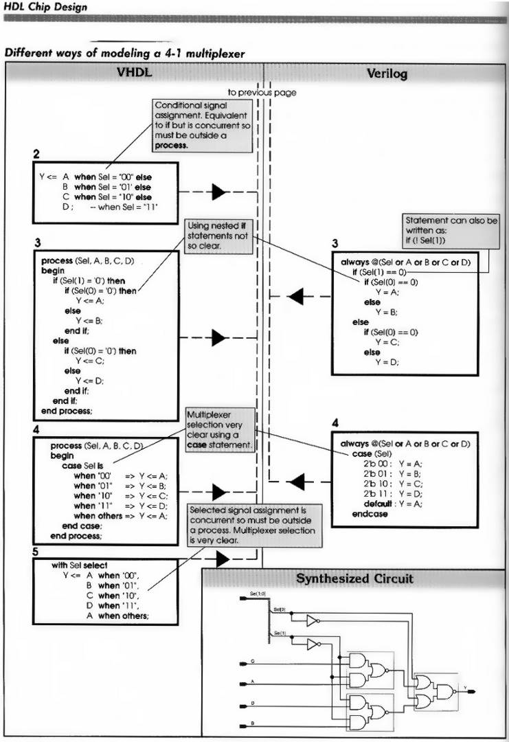

Nun ja , eigentlich ging es mir weniger um das IF -construct als um die
Vorgehensweise ein gewünschtes Verhalten irgendwie in VHDL zu coden und
dann zu hoffen das das Synthesetool schon erkennt was gemeint ist und
die passende Hardware aus dem Hut zaubert. Diesen Gedanken
weitergedacht, heißt das schon die Anfangsfrage "Was macht die Synthese
aus meinem Code?" keine optimale Vorgehensweise ist. Besser: "was muß
ich schreiben, das das Synthese-tool einen Muxer/Encoder/RAM/... in die
Netzliste aufnimmt?". Also erst Digitaltechnik lernen und dann Synthese.
BTW: Das IF-Construct ist in VHDL nur eine mögliche Beschreibungsform,
VHDL kennt noch die bedingte Signalzuweisung und  select (concurent also
außerhalb process) sowie IF und case (nur im process) . Anbei eine Seite
aus dem Buch "HDL-Chip Design" die am Beispiel eines Muxers zeigt, das
das IF-construct hier die schlechtere Wahl ist.  (erfodert sensitiovy
list, langegezogene Beschreibung)

Fpga Kuechle schrieb:
> Anbei eine Seite aus dem Buch "HDL-Chip Design"
Das gefällt mir. Ist der Rest des Buches auch so gut?
Ich suche gerade noch ein Weihnachtsgeschenk für mich...   ;-)
> die am Beispiel eines Muxers zeigt, das das IF-construct hier die
> schlechtere Wahl ist.  (erfodert sensitiovy list, langegezogene
> Beschreibung)
Das Problem liegt hier nicht am if an sich, sondern daran, dass
Softwareentwickler VHDL machen, und die sind es gewohnt, alles was
zusammengehört auf Gedeih und Verderb in eine "Funktion" zu packen. Und
das was der Uniformität einer Funktion in VHDL am Nächsten kommt, ist
die Procedure. Und dann wird dort alles reingehämmert.
Manche dann meinen auch noch, mit der Sensitivliste irgendwas steuern zu
können...
Als Einstieg super-buch, behandelt auch simulation/test praxisgerecht.
Leider seit über 10 Jahren keine Neuauflage und deshalb kaum
FPGA-Bezüge.
Für mich mit abstand das beste hdl-buch, als Student taten die 197
Deutsche Mark zwar weh waren aber als Berufsbasis perfekt angelegt.
