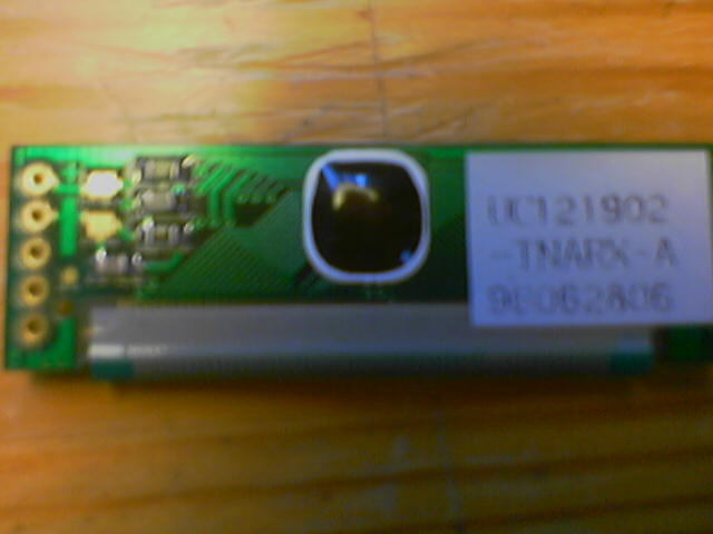

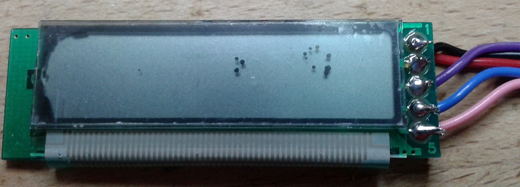

Ich mir zu weinachten Das Sortiment "LED- ,LCD- ,Fluoreszenz- Anzeigen" von pollin bestellt. Darin hab ich ein kleines LCD Display auf ner platiene gefunden mit der aufschrift "UC121902-TNARX-A". Auch nach ner viertel stunde googeln hab ich kein datenblatt gefunden. Hat jemand Informationen zu dem bauteil? Bilder gibts im anhang.
#3583302
Das könnte ein Segment-LCD mit KS0035-Controller sein. Datenblatt des Controllers hier: http://www.liquidcrystaltechnologies.com/PDF/ks0035.pdf Die Betriebsspannungspins sind ja schon beschriftet, wahrscheinlich funktioniert das Display zwischen 3 und 5 Volt Betriebsspannung. Die drei verbleibenden Pins sind dann CE, CK und DI - möglicherweise auch in umgekehrter Reihenfolge, Probieren sollte nicht schaden. Laut Datenblatt bekommt der KS0035 einfach 56 Bits am Stück gesendet, 53 Segmente und drei Konfigurations- / Initialisierungsbytes. Ich weiß, späte Antwort... aber vielleicht hat ja auch noch jemand anders dieses Displaysortiment gekauft.
#3601520
Es gibt zwischenzeitlich ein Datenblatt bei Pollin: http://www.pollin.de/shop/dt/MzE0OTc4OTk-/Bauelemente_Bauteile/Aktive_Bauelemente/Displays/LCD_Modul_SAMSUNG_UC121902_TNARX_A.html

ist ja gut - meckert liebers wegens dem Bild :) schön klein, aber leider total unscharf... Interessantes Display trotzdem. Eher grünlich oder blaugrau? Gehen die schwarzen "klekse" auf em Display noch weg? Sind ja im Produktfoto auch gut zu sehen.
Danke für den Hinweis aufs Datenblatt :-) Im Display Sortiment von letztem Freitag waren 2 Stück enthalten.
#3601590
Axel R. schrieb: > Gehen die schwarzen "klekse" auf em Display noch weg? Sind ja im > Produktfoto auch gut zu sehen. Ich habe die Displays ohne "Klekse". Mainboard schrieb: > Ich habe dafür 2 Sekunden benötigt, 2. Treffer Pollin. Zum Zeitpunkt der Threaderstellung gab es diesen Link noch nicht. Habe damals selber gesucht und nichts gefunden.
Noname schrieb: > Axel R. schrieb: > Gehen die schwarzen "klekse" auf em Display noch weg? Sind ja im > Produktfoto auch gut zu sehen. > > Ich habe die Displays ohne "Klekse". > > Mainboard schrieb: > Ich habe dafür 2 Sekunden benötigt, 2. Treffer Pollin. > > Zum Zeitpunkt der Threaderstellung gab es diesen Link noch nicht. Habe > damals selber gesucht und nichts gefunden. Und ich hab mich damals durch Tausende Chinesische Seiten gequält.
Lukas Straub schrieb: > Und ich hab mich damals durch Tausende Chinesische Seiten gequält. Hey, ist doch eine prima Gelegenheit, etwas lernen zu können! Das chinesisch immer nur zu essen wird auf die Dauer ja auch langweilig. Bei meinen Displays haben manche diese Punkte. Zum Anschließen werde ich vorerst aber nicht kommen.
#3613866

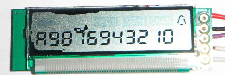

So sieht es aus, wenn bei 5V Betriebsspannung alle Segmente eingeschaltet sind. Der Klecks-Chip auf dem Display kann zwar auch 3,3V, allerdings ist der Kontrast dann sehr schlecht. Es zeigt dann aber auch noch an. Schade, mit 3,3V könnte man das Ding unmittelbar an den raspberry pi anschliessen. Beim Batteriesymbol sind die Hülle und die zwei Balken jeweils separate Segmente, können also einzeln eingeschaltet werden. Ebenso ist es bei der Glocke und dem Strich durch die Glocke.
#3613904
Danke fürs testen: schränkt die Anwendung auf Belichtungstimer, Frequenzzähler, LCR-Meter (Radio)Wecker ein. Aber immerhin.

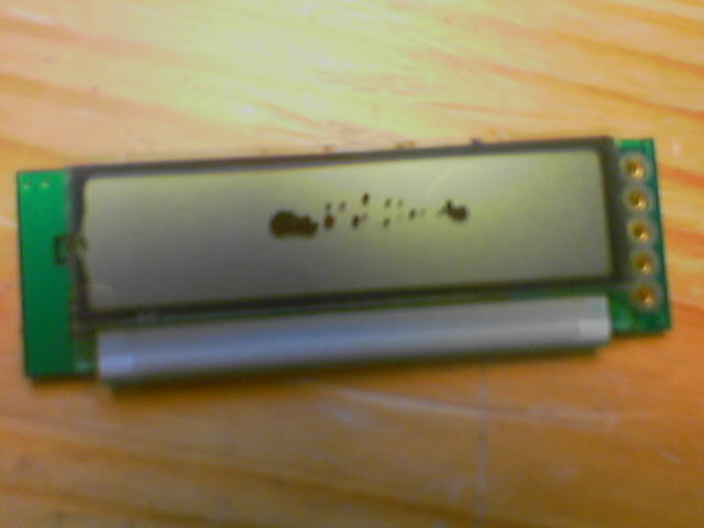

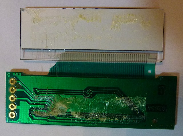

> Gehen die schwarzen "klekse" auf em Display noch weg? Sind ja im > Produktfoto auch gut zu sehen. Das ist Displayfraß, das geht nicht weg. Diese Displays sind aber nicht verloren, man kann diesen controller wunderbar nutzen, um andere im Sortiment beiliegende Displays damit anzusteuern, (wenn man ruhige Hände hat. ;-)) Also: Anschlussfolie entfernen, aufgeklebtes Displayglas entfernen, an die Kontakte auf der Leiterplatte mit Fädeldraht o.ä. das andere Display anschließen. > Beim Batteriesymbol sind die Hülle und die zwei Balken jeweils separate > Segmente, können also einzeln eingeschaltet werden. Korrektur: der untere Balken und die Hülle sind doch nur ein Segment. Glocken-Strich, PROG, CHAN, zweiter Batterie-Balken und jeweils die oberen drei Segmente der Ziffern sind auf einer backplane, die anderen auf der zweiten. Das Display scheint bei 3,3V doch zu funktionieren. Ein zweites Exemplar hatte genauso guten Kontrast wie bei 5V.

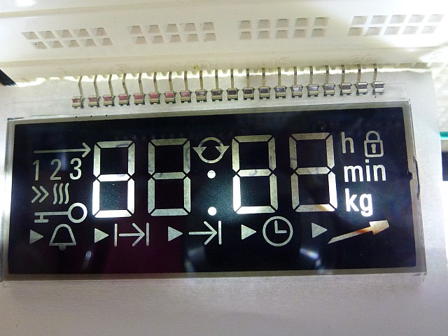

Wen es interessiert, anbei noch ein Foto aller Segmente des WD-T1703L, welches dem aktuellen Pollin-Sortiment massenhaft beilag. Auf dem Foto links oben, über der "1 2 3", sind drei kleine schwarze Punkte erkennbar. Diese Anschlüsse sind die backplanes, also 3 an der Zahl. Damit ist die kleine Platine von oben leider nicht nutzbar, es sei denn, man verzichtet auf eine backplane. Das Display wurde zum Testen aus der weißen Halterung genommen, deswegen die ungleichmäßige Verteilung der Beleuchtung. In der Halterung befindet sich ein Diffuser und eine Kunststoffplatte für die gleichmäßige Verteilung der Hintergrundbeleuchtung z. B. durch weiße LED. (Auf der Rückseite der Halterung ist die Aussparung für die Beleuchtung vorhanden.) Wenn ich es zeitlich schaffe, liefere ich die Belegung der Segment-Anschlüsse nach. Zu anderen Pollindisplays aus Sortimenten siehe auch: Beitrag "LCD ohne Kennzeichnung, 1x23 Pin, Pollin Sortiment" Beitrag "LCD ohne Kennzeichnung, 2x9 Pin, Pollin Sortiment" Beitrag "LCD LPH5018-1 / LPH5019-1 an ATMega8"
#3615975
Neben dem wd-t1703l befindet sich auch noch das etwas kleinere wd-s1103l im Sortiment. Hab ich auf den ersten Blick gar nicht gesehen. Dieses hat eine 3stellige Siebensegmentanzeige und ein Symbol für Grad- Celsius, sowie einen mehrstuftigen Balken und noch ein paar andere Symbole. Wie hast Du denn das "kleine, zwölfstellige" angesteuert?

Die Flecken auf den Samsung-Displays sind zumindest teilweise reversibel. An den Stellen, wo Segmente liegen, lösen sich die Flecken im Dauerbetrieb auf. (zufällig bei einem Display im mehrtägigen Testbetrieb beobachtet, leider hab ich kein Vorher/Nachher-Foto) Die Stelle, wo der Fleck war, wurde alle ca. 20 Sekunden im Wechsel schwarz/transparent geschaltet, war eine "ich lebe noch"-Anzeigefunktion.

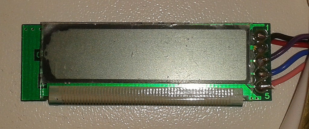

google schrieb: > Die Flecken auf den Samsung-Displays sind zumindest teilweise > reversibel. Anbei die "Beweis"fotos. Woran es liegt, kann ich nicht sicher sagen. Das Display war seit dem 22. Februar praktisch im 24/7-Dauerbetrieb. (Bis auf 5 Tage im Juli) Da es auf dem Fensterbrett lag, hat gelegentlich die Sonne drauf geschienen, so dass auch Wärmeeffekte nicht auszuschließen sind.
google schrieb: > Der Klecks-Chip auf dem Display kann zwar auch 3,3V, > allerdings ist der Kontrast dann sehr schlecht. Falls es interessiert: Bei +5V Versorgungsspannung sind auch ausgeschaltete Segmente schon leicht ekennbar. Mit einer 1.4V Z-Diode zwischen Anzeige und +5V verschwindet dieser Effekt ohne Kontrastveschlechterung.
