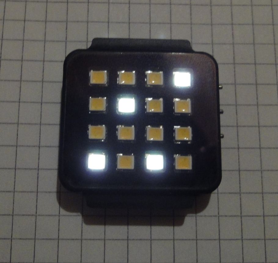

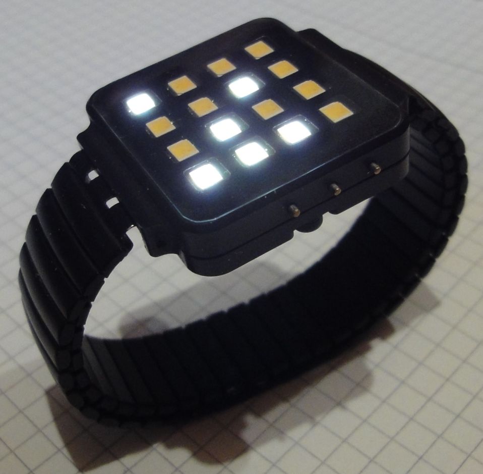

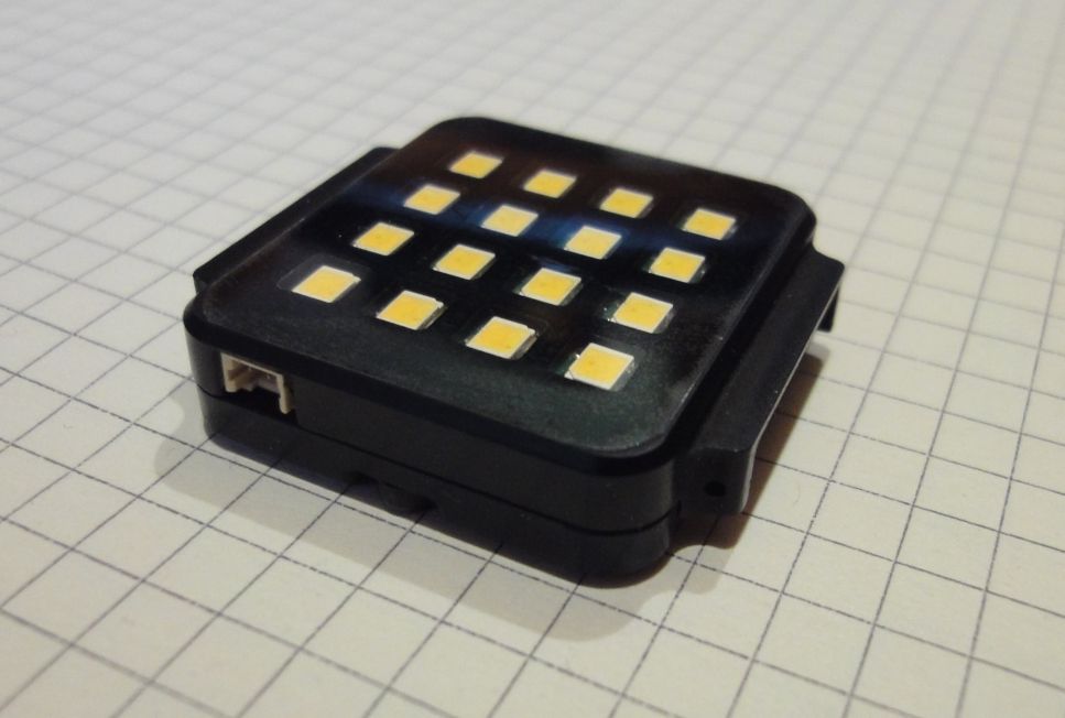

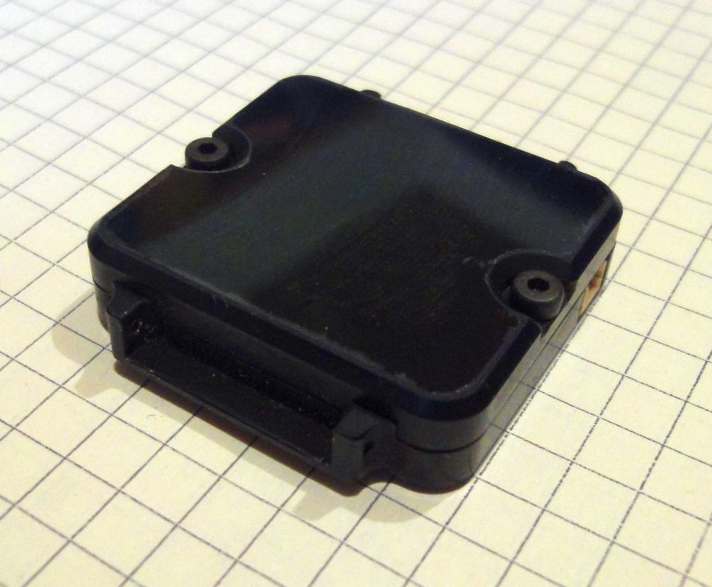

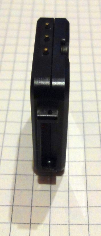

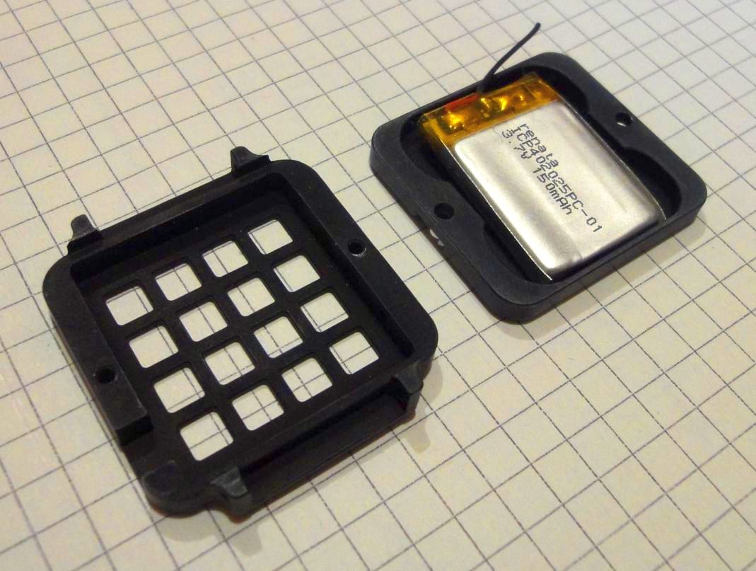

Die Uhr ist ca. 37x36x9mm groß, wobei das Gehäuse aus gefrästem, schwarz
eloxiertem Aluminium besteht. Die Anzeige besteht aus 16 kaltweißen
SMD-LEDs (23 lm bei 70 mA), die mit Hilfe einer PWM einzeln nacheinander
angesteuert werden. Jede Spalte der Anzeige entspricht einer
BCD-codierten Dezimalzahl, wobei die Anordnung 1:1 der von normalen,
digitalen Uhren entspricht (hh:mm bzw. mm:ss). Das Herzstück der Uhr ist
ein ATtiny4313, welcher mit 250 kHz taktet und vollständig in Assembler
programmiert wurde. An dieser Stelle einen riesigen Dank an das Forum
für die super Tutorials hierfür (vor der Uhr war ich ein blutiger
Anfänger in Sachen Mikrocontroller-/Hardwareprogrammierung)! Ein
integrierter Li-Po Akku mit 150 mAh reicht aus, um die Uhr im
Dauerbetrieb 50-55h mit ausreichend Strom zu versorgen. Zur Absicherung
vor einem zu niedrigen Akkustand ist desweiteren ein Komparator verbaut,
welcher die Anzeige der Uhr gegebenenfalls ausschaltet. Zum Aufladen ist
ein Li-Po Lade-Schaltkreis integriert, welcher lediglich eine 5V
Spannungsquelle (USB, anschließbar über 2polige Mini-Buchse) benötigt.
Durch einen präzisen 8 MHz Quartz beträgt die Zeitabweichung pro Monat
nur ca. 3 Sekunden, was aber größtenteils auf eine unzureichende
Kalibrierung der Software zurückzuführen ist.
Die Uhr hat verschiedene Modi, die mit 3 Tastern gewählt werden:
*Anzeigemodi:
1. Anzeige deaktiviert, Zeit wird aber intern weiter gezählt
2. Anzeige alle 5 Minuten für 10 Sekunden einschalten
3. Anzeige im Dauerbetrieb mit geringer Helligkeit
4. Dauerbetrieb mit normaler Helligkeit
5. Dauerbetrieb mit hoher Helligkeit
*Zeitanzeige:
Darstellung als HH:MM oder als MM:SS
*Taschenlampe:

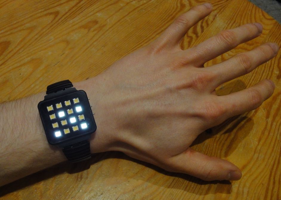

Da die oberste linke LED im Normalfall nicht verwendet wird, habe ich
sie als Taschenlampe umfunktioniert. Sie leuchtet mit 20 lm und strahlt
in 120° ab, wodurch z.B. ein 3x3 m² Raum hell genug beleuchtet wird, um
alles zu erkennen. Bei vollem Akku leuchtet die Lampe ca. 2,5h lang.
Mein absolutes Lieblingsfeature der Uhr, da ich so immer eine handliche
Taschenlampe dabei habe!

Hat sich dein Gehirn schon auf Binaer umgestellt? Kannst du also die
Zeit mit einem Blick ablesen, oder muss du immer erst 'umrechnen'?
Ansonsten ganz nett! Ich wuerde aber die Platine mindestens noch mit
einem Coating versehen damit ein gewisses Mass an
wasserdichtigkeit/feuchtigkeitrestistenz gewaehrleistet ist.
Olaf

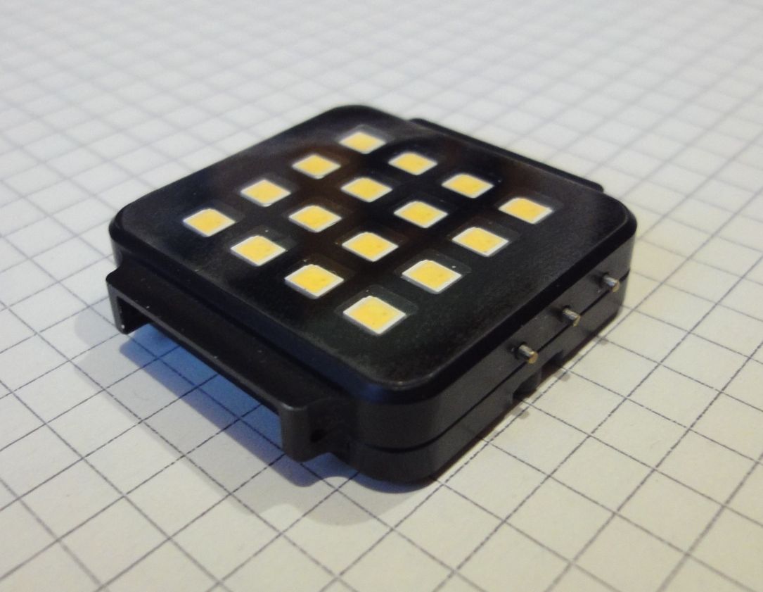

von Dominik S. (dasd)
Prima Arbeit, echt beeindruckend.
Was mir persönlich noch besser gefallen würde wäre eine dunkel getönte
Folie auf der Vorderseite, um die LEDs selbst etwas zu verstecken.
Momentan wäre mir die Uhr von vorn etwas zu gelb :) Ist aber natürlich
Geschmackssache.

Sieht schick aus und ziemlich professionell realisiert. Das Gehäuse ist
echt schick. Aber sei vorsichtig, dass dir das Gehäuse nicht verkratzt

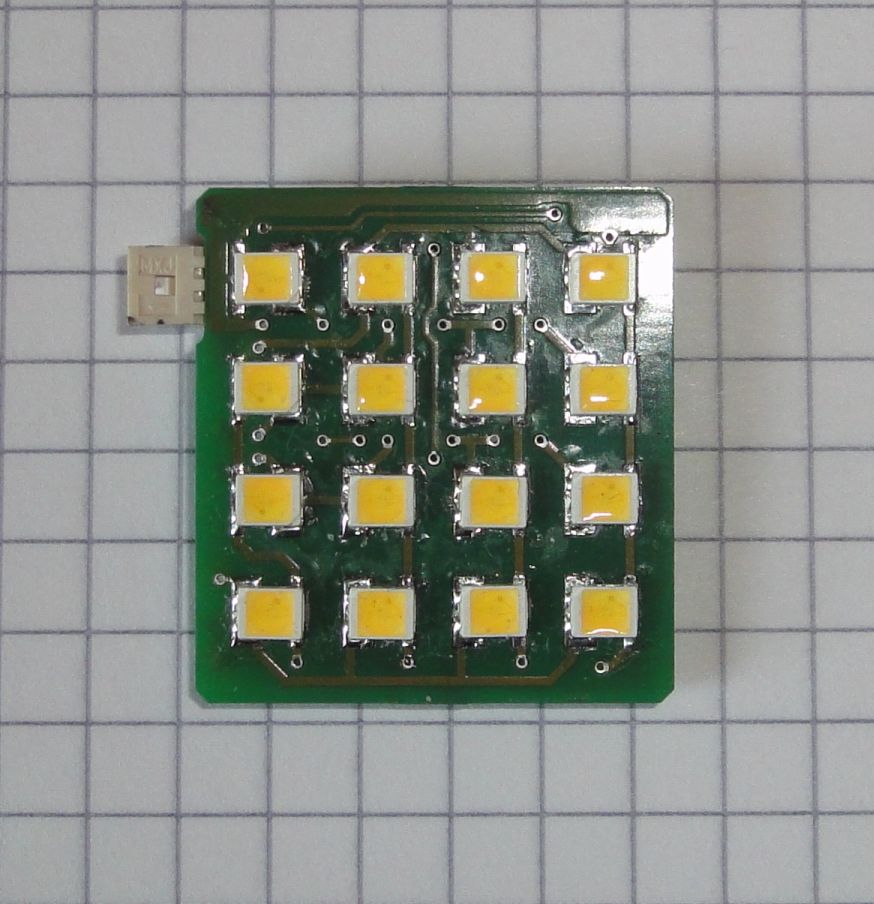

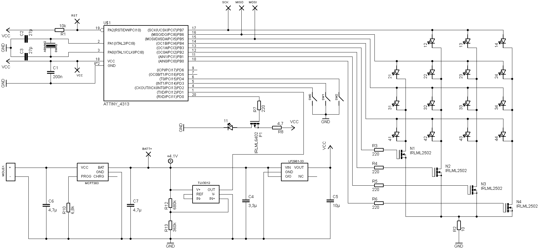

Wie sind die LEDs verschaltet? Du schreibst was von 70mA aber ich sehe
nur 5 Transistoren - wie steuerst du damit die LEDs an? Die Pins vom
Attiny liefern ja nur so ca. 20mA.
Wenn ich mir die Platine so anschaue steuerst du die wohl spaltenweise
über PNPs an und die Reihen über die Portpins. Ohne Vorwiderstände -
nutzt also die Strombegrenzung der IO pins.
Von der ersten Ziffer sind doch zwei LEDs ungenutzt, oder? Nutzt du die
beide für die Taschenlampe?

man was binär programmiert!). Das mit dem Coating ist eine gute Idee,
habe ich garnicht dran gedacht. Bisher ist das Gehäuse selber mehr oder
weniger mit einer Schicht aus Flüssiggummi zwischen den 2 Gehäusehälften
abgedichtet (wobei natürlich hier und da einige kleine Spalten sind, wie
z.B. an den Tastern).
@Dominik: Eigentlich hatte ich vor, jede LED mit einer kleinen weißen
Streuscheibe zu versehen, da ich ursprünglich eine schwarz/weiße Uhr
wollte. Aber dann hat man immer das Problem mit der Streuung des
Tageslichtes, was jegliche Leuchtkraft der LEDs überdeckt. Das mit der
getönten Folie werde ich mal ausprobieren, mal schauen ob ich da die
LEDs nicht zu hell für programmieren muss (heller = weniger
Akkulaufzeit). Super wäre auch, direkt UV-LEDs zu nehmen und die
Gehäusetaschen mit Phosphor zu befüllen (aber keine Ahnung wie man an
sowas rankommt, besonders an effiziente UV-LEDs).
@Marius:
*Zur Folie: Momentan ist oben auf dem Gehäuse lediglich eine dieser
kratzfesten Handyschutzfolien fürs Display aufgesetzt (hält trotz dem
nicht blank polierten Alu erstaunlich gut). Ursprünglich wollte ich die
LED-Taschen im Gehäuse mit Harz auffüllen, was ich aber nicht blasenfrei
hinbekommen hätte (und ich hätte die LEDs nicht mehr warten können,
falls was nicht stimmt mit dem Prototypen). Zudem hatte ich Angst um das
Gehäuse wegen Kratzern (die Folie kann schon gut was ab, musste ich
schon unfreiwillig testen). Ideal wäre natürlich ein richtiges Deckglas,
aber darauf habe ich vorerst verzichtet (wäre aber meine liebste
Lösung).

*Zur Ansteuerung: Im Grunde war/bin ich noch ein Laie in Sachen
Schaltungstechnik. Keine Ahnung warum, aber Transistoren waren für mich
immer schon ziemlich abgedreht und unverständlich. U.a. aus dem Grund
verwende ich statt Bipolartransistoren MOSFETs. Um genauer zu sein,
verwende ich Ultra-Low-Resistance MOSFETs, die schon bei weniger als 3V
durchschalten. Das hat mehrere Vorteile (glaube ich zumindest): Ich muss
lediglich dafür sorgen, dass der Strom beim Umschalten der MOSFETs 20mA
bzw. 40mA nicht überschreitet (maximale Pinlast vom ATtiny 4313 ist 40mA
pro Pin, 200mA gesamt). Das mache ich über 200 Ohm Widerstände am Gate.
Da der MOSFET im Grunde nur ein Schalter ist und der Kanalwiderstand
vernachlässigbar klein ist, fallen alle Berechnungen auf der LED-Strecke
deutlich einfacher aus (keine Verstärkung, kein Spannungsabfall, etc.).
Mit einem 10 Ohm Widerstand verringere ich den Strom durch jede LED auf
ca. 30mA, wobei die LEDs wie gesagt einzeln nacheinander mit einer PWM
angesteuert werden.
*Zu den 2 LEDs: Die oberste linke wird nie benutzt, drum ist sie meine
Taschenlampe. Die LED darunter wird benutzt, wenn ich die Zeitanzeige
auf MM:SS umstelle.

ansteuere (ähnlich der Funktionsweise von Röhrenfernsehern). Somit
leuchtet zu jedem Zeitpunkt nur maximal eine LED, mit einer Frequenz von
120 Hz. Der Vorteil darin liegt, dass ich für alle 16 LEDs nur 1
einzigen Vorwiderstand benötige (weniger Bauraum benötigt). Außerdem:
Würde ich eine ganze Spalte gleichzeitig zum Leuchten bringen, hätte ich
das Problem, dass je nach Anzahl der leuchtenden LEDs der
Spannungsabfall am Vorwiderstand (sofern nur 1 benutzt wird pro Spalte)
größer wird und die Leuchtkraft der LEDs ständig schwankt.
*Zum Controller: Es ist  gut möglich, dass es einige deutlich besser
geeignete gibt. Bei der Auswahl des ATtiny4313 habe ich damals nur auf
den Stromverbrauch, die geometrische Größe und die Portbelegung
geschaut. Bei 1,8V müsste ich andere LEDs verwenden, da die weißen LEDs
ca. 3V benötigen. Das war nebenbei gesagt auch eines der schwierigsten
Dinge während des Projektes, sehr helle und gleichzeitig effiziente LEDs
zu finden. Ich habe irgendwas um 15-20 verschiedene SMD-LEDs ausprobiert
und bin schließlich auf einen geeigneten Typ gekommen.
P.S: Schaltplan ist oben, viel Spass damit.

von Olaf (Gast)
> aber mit der Zeit prägen sich die Bit-Muster einfach ein und man weiß
> auf einen Blick die Uhrzeit (macht sich dann besonders praktisch wenn
Pass aber auf. Mich hat mal ein Prof durch eine Programmierklausur
fallen lassen weil er meinte ich haette vom Nachbar abgeschrieben. Dabei
habe ich nur die ganzen Rechenaufgaben mit Hexadezimalzahlen im Kopf
geloest. Mir ist garnicht in den Sinn gekommen das man sowas schriftlich
machen sollte. :-)
> *Zu den Maschinen: Siebdrucker+Bestückungsmaschine+Reflowofen sind alle
> von meiner Universität.
Bochum?
Das liegt an den Profs. Ich hatte am Anfang da auch so meine
Schwierigkeiten weil sie in allen Schaltbildern jede Menge
Spannungsquellen eingezeichnet haben, anstatt die Schaltung richtig zu
zeichen und es dann zu erklaeren.
Das ist eigentlich auch besser. Gerade alte Bastler verwenden viel zu
wenig Mosfet weil sie schon immer den BC547/847 gewohnt sind.
Allerdings sollte du wirklich nochmal Ltspice starten und die
Geheimnisse des Mosfet ergruenden. :-D Der Spannungsabfall an R2
veringert dir die Gatespannung. Hast du die Widerstaende eigentlich
berechnet oder nur so ausprobiert. Ich koennte mir naemlich vorstellen
das deine Schaltung nur bei Zimmertemperatur gut funktioniert.
Und ein Widerstand am Gate begrenzt nicht den Strom durch den Mosfet
sondern die Ladezeit des internen Kondensator. Natuerlich stellst du
damit bei PWM auch irgendwie die Leistung ein, aber das ist mal
mindestens etwas unkonventionell. Warte mal ab bis Mawin dich
auseinander nimmt. :-)
Olaf
von Mathias K. (tj7)
Haha ja, wenn die Profs nicht glauben wollen, dass man es einfach gut
beherrscht! Da kenne ich von einem Freund eine ähnliche Anekdote. Ich
hatte mit dem vor der Klausur ausgiebig geübt und die durften ihre
Unterlagen mit in die Klausur nehmen. Am Ende hat er dann die Aufgaben
so makellos gelöst (dank unserer gemeinsamen Übung vorher), dass der
Professor fest darauf bestanden hat, dass mein Freund die Musterklausur
irgendwie vom Prof geklaut und vor der Arbeit kopiert hat! Resultat:
Gespräch mit Rektor und Wiederholung der Arbeit. Aber zum Glück habe ich
das Klausurthema hinter mir, hab mein Studium abgeschlossen dieses Jahr
(TU-Ilmenau).
Zu dem MOSFET: Ich hatte mich ein wenig umgeschaut und bin hier im Forum
auf einen Thread gestoßen, ob man denn einen Gatewiderstand braucht oder
nicht. Da lief es im Endeffekt darauf hinaus, dass er nicht unbedingt
notwendig ist, aber aus Gründen von EMV? ESD? (kA mehr), besser ist.
Gerade weil zu Beginn des Ladevorgangs der Kondensator des MOSFETs leer
ist und zwischen Gate und Pin ein riesiger Strom fließt (deutlich mehr
als der Pin verträgt). Drum habe ich den Worst-Case berechnet mit 3,3V
Spannung und Maximalstrom 20 mA (max. Pinlast) und bin auf die 200 / 220
Ohm Widerstände gekommen (mit einer guten Portion Sicherheit). Das
verlangsamt mir zwar den Schaltvorgang und erhöht ein wenig den
Verbrauch der MOSFETs, aber für meine Anwendung sollte das
vernachlässigbar sein.
Das mit R2 stimmt, jetzt wo ich nochmal drüber schaue. Ich glaube das
war mir damals egal, da nur knapp 0,3V über R2 abfallen und der MOSFET
bis runter auf 2,25V durchschaltet. Aber guter Einwand, muss ich mir
merken für später.
Warum sollte die Schaltung eventuell nur bei Zimmertemperatur gut
funktionieren?

von Olaf (Gast)
Das ist richtig. Damit kann man sich manchmal den Arsch retten. Aber man
bezahlt einen Preis dafuer. Naemlich durch den schlechteren
Wirkungsgrad.
Wobei jetzt 200Ohm nicht so gross sind. Es mag also sein das dies egal
ist. Haengt halt vom Verhaeltnis der Einschaltzeit zu deiner
PWM-Frequenz ab ob es nennenswert ist.
> funktionieren?
Ich weiss jetzt nicht wieviel Reserven du fuer das einschalten der
Mosfet hast dadurch das du ja etwas am 10R Widerstand verlierst. Der
Widerstand wird dich vermutlich auch etwas Wirkungsgrad kosten.
> Genauigkeit ist 3 Min im Jahr oder +- 5ppm oder 0.432 s/d. Das Teil wird
> von Maxim hergestellt. DS3231M oder DS3232M.
3uA? Das ist ja 10x schlechter als die uebliche Konkurenz.
Und kuck mal hier:
http://www.prweb.com/releases/2013/2/prweb10386125.htm
Aber im Prinzip ist das hier ja egal. Die LEDs brauchen ja sehr viel
Strom. Wenn der Controller irgendwann die LEDs nicht mehr einschaltet
weil die Batterie leer wird, dann wird die Uhr immer noch monatelang
laufen koennen. Da ist eine interne Uhr im Controller schon eine gute
Wahl.
Vielleicht waere aber die Verwendung eines 4.192Mhz Quarz besser
gewesen. Die Frequenz ist ziemlich beliebt bei Autouhren weil es da wohl
Quarze gibt die genauer sind bei einem weitem Temperaturbereich.
Andererseits ist das bei einer Armbanduhr auch egal. Die liegt ja
entweder in einer Wohnung rum oder wird vom Arm temperiert.
Aber es gibt etwas anderes das einer guten Uhr fehlt. Einen Piepser wie
sie in den Brandschutzmeldern verwendet werden und eine extra Taste die
nach einmaligen druecken einen Timer von 3min startet und bei zweimal
druecken von 5min. Nach Ablauf der Zeit gibt es einmalig einen
Hoersturzpiepser. Dann wuerde ich nie mehr die Ziehzeit meines Tees
verpassen. :-)
Olaf
eh, sorry - meinte 80µA/h (also deutlich mehr). Die Angabe ist aber nur
aus dem Datenblatt zum Spannungsregler entnommen (LP2981). Den verwende
ich, da ich (1.) eine konstante Spannung am ATtiny will (so bleibt die
Taktfrequenz genauer) und (2.) um die LEDs konstant hell zu halten. Mit
dem externen RTC könnte ich den Spannungsregler nach den ATtiny
schalten, also nur für die LEDs (vorausgesetzt, der RTC taktet konstant
trotz Spannungsänderung). So könnte ich den Regler dann zusammen mit dem
ATtiny abschalten und deutlich mehr Energie sparen, wenn die Anzeige eh
deaktiviert ist.

von Olaf (Gast)
Ist das wirklich so? Ich muss sagen ich hab das noch nie probiert, aber
selbst wenn, Betriebspannung messen und einen Korrekturfaktor addieren.
Betriebsspannung messen und einen Korrekturfaktor auf die PWM addieren.
Duerfte sich auch positiv auf den Wirkungsgrad auswirken.
Olaf
@Olaf: Ich habe gerade nochmal nachgeschaut im Datenblatt zum
ATtiny4313. Da sieht man in meinem Spannungsbereich (3,6V-4,2V) eine
relativ gering ausgeprägte Abhängigkeit der Frequenz von der Spannung,
ich hatte da mehr in Erinnerung. Allerdings beziehen sich die Angaben
auf den internen RC-Oszillator, keine Ahnung ob die
Spannungsabhängigkeit der Frequenz bei einem Quartz existiert/wie stark
sie ausgeprägt ist (jemand eine Ahnung hier? Das würde mich mal
interessieren). So gesehen würde die Genauigkeit nicht allzusehr leiden,
wenn ich den ATtiny ohne/vor dem Schaltregler verbaue.
Zu den LEDs: Ich glaube, das Problem an der Sache ist der große
Spannungsbereich von 0,6 V. Ich müsste den Vorwiderstand der LEDs bei
4,2 V bestimmen, sodass die Controllerpins nicht leiden (max. 40 mA beim
4313). Ich kann mir gut vorstellen (sofern überhaupt möglich wegen der
sinkenden Spannung), dass man eine sehr hochaufgelöste PWM (und damit
auch Taktfrequenz des Controllers) braucht, um bis runter auf 3,6 V die
gleiche Helligkeit zu erreichen wie bei 4,2 V. Momentan besteht meine
PWM aus nur 5 bzw. 10 möglichen, verschiedenen Tastgraden und dennoch
braucht der Controller 1 Mhz um alle 16 LEDs zum Leuchten zu bringen.

Ich hab nochmal ein paar Fotos von der Uhr reingestellt (im FB Profil
sind größtenteils noch Fotos von der Herstellung der Uhr, die pack ich
hier aber nicht noch rein).

85 Grad hat. Die Alterungsrate per Jahr ist typisch unter 1ppm. Das
mache mal mit einem typischen "nackten"Quarz ohne
Temperaturkompensation.
Naja, 3uA ist die Sache vielleicht wert...
In Deiner Armbanduhr ist eben die geringe Größe der attraktive Punkt.
Ohne Feinabgleich im End Layout ist eine genaue Frequenz Zufall.
Man könnte allerdings wie in einer Appnote(1155) von Microchip
beschrieben periodisch in Abständen von z.B. Einer Minute dem Uhrteiler
die entsprechenden Nummer von Korrigierpulsen hinzufügen oder abziehen.
Wenn man dann die Temperatur mißt und mittels einer Tabelle die
Korrekturnummer aufruft dann läßt sich die Genauigkeit auch mit einem
diskreten Quarz beträchtlich erhöhen.
Nichts für ungut, ist nur meine Meinung.
Mfg,
Gerhard
Die Abracon RTCs sind an für sich schon richtig gut, da sie vor allem im
flachen QFN Package kommen (hab ich auf die Schnelle nicht für den
DS3232 gefunden). Nur die maximale Spannung von 3,6 bzw 3,8 V ist
suboptimal (was beim DS3232 wieder besser ist, da der bis 5,5 V geht).
Gibt es eine praktikable Lösung ohne zusätzliche Stromaufnahme und IC,
die Akkuspannung von 4,2 V so herunter zu regeln, dass sie 3,8 V nicht
überschreitet? Spontan fällt mir dazu nur eine Diode in
Durchlassrichtung ein, sodass ca. 0,7 V auf der Versorgungsstrecke zum
RTC abfallen.
Aufjedenfall ist die Methode mit einem RTC, egal mit welchem, die
bessere Lösung als meine, wenn es um das Energiesparen bei deaktivierter
Anzeige geht. Das ist der Haken bei meiner Uhr: selbst ohne Anzeige muss
die Uhr nach einigen Wochen geladen werden, oder der Akku geht in die
Knie.
@Gerhard: Momentan "gleiche" ich die Frequenz des Quartzes ab, indem der
Mikrocontroller um Mitternacht den Zählerstand des Timers/der Zeit um
einen gewissen Wert nachstellt, also ähnlich der Appnote. Bisher hat das
erstaunlich gut hingehauen, da die Uhr ohne Nachstellen seit 3 Monaten
nur 14 Sekunden nach geht.
Mal stöbern, was es noch für QFN RTCs gibt da draußen.
Achja, gesundes neues!
von DS3232 (Gast)
Die DS323x sind natürlich nicht so flach. Dafür beinhalten sie bereits
den Quarz. Und dieser ist sogar ein TXCO, also temperaturkompensiert.
Bei mir ergibt das im Monat eine Abweichung von ca. 1s.
Versuche mit anderen RTCs waren dramatisch schlechter, da die Anpassung
des Quarz and den RTC Chip kritisch ist und ohne C-Trimmer in der Regel
zu viel schlechteren Werten führt.
Achja, auch gesundes neues Jahr!
von Gerhard O. (gerhard_)
DS3232 schrieb im Beitrag #3466227:

Ich meinte eigentlich die DS3232M MEMS Resonator Version im 8-Pin SO-8
Gehäuse. Da ist kein Quarz drin; nur ein Mikro-Miniaturisierter MEMS
Resonator von hoher Stabilität. Diese MEMS RTC habe eine lineare
Temperaturkennlinie die in TCXO Art intern schon kompensiert wird.
http://datasheets.maximintegrated.com/en/ds/DS3232M.pdf
Der ältere DS3232 ist ja wegen des integrierten Quarzes, obwohl etwas
sparsamer, ein richtiges Ungetüm;-)
Meine Absicht war darauf aufmerksam zu machen dass es heutzutage auch
ohne Quarz geht.
Dir auch alles Gute fürs neue Jahr!
Gerhard

Danke für die Erklärungen. Macht Sinn. Ja, ein RTC würde Dir das Leben
sicherlich leichter machen, da dann der MCU schlafen gelegt werden kann.
Den DS323XM gibt es leider (noch) nicht kleiner als ein 3.9mm SO-8. Der
ist wahrscheinlich zu dick um noch nachträglich eingebaut zu werden.
Die Abracom Sachen werde ich mir mal zum Vergleich anschauen.
:D danke! Im rutschen bin ich Meister - ordentlich Feuerwerk in die Luft
gejagd (inklusive intaktem Trommelfell) und danach erstmal schön ins
Mikrocontrollerforum und Ideen sammeln/Datenblätter lesen!
Und zum neuen Jahr: Erstmal wirds Raspberry Pi versucht, mit ein paar
AVR Basteleien nebenher! Ist schon für alles gesorgt ;)
Aber um dich zu beruhigen ;) : Bisher hat sich jeder, der meine Uhr
gesehen hat, nur positiv geäußert. Das wird sich zwar ändern, falls ich
meinen Sourcecode veröffentlichen sollte (die Handschrift eines
Anfängers), aber egal :D - die Uhr läuft!
@Gerhard O.: Danke auch für die Tips! Jetzt hab ichs auch geschnallt
worauf du hinaus wolltest. Damit könnte ich den Platz des Quarzes
stattdessen mit dem DS3232M füllen (somit hätte ich rein von der Breite
keine Probleme auf der Platine). Ich hab auch nochmal geschaut, wenn ich
den RTC geschickt auf der Platine unterbringe, sollte mir die etwas
größere Höhe des SO8 Packages keine Probleme bereiten. Mein Akku hat
seitlich im Gehäuse noch ca. 5 mm Platz, wo ich den RTC platzieren kann.
So könnte ich das Gehäuse der Uhr bei der gleichen Höhe belassen.
Mal schauen was ich sonst noch verbessern kann, dann entwerf ich vllt.
eine Version 2.0 der Platine, wenn mir mal langweilig ist!
Mir scheint dass zwischen dem Mitteltaster und dem SOT-23 für ein SO-8
im "Dead beetle" Stil genug Platz da ist.

Mathias K. schrieb:
> Anregungen und Tips sind mehr als willkommen
Man kann alles bis ins letzte Detail optimieren und die optimale Lösung
finden. Wenn man da ein paar Jahre rein steckt, seinen eigenen
stromsparenden ASIC entwickelt usw. dann ist deine Schaltung dagegen
natürlich ein Witz.
Aber darum geht es ja nicht, dass was du hier geschafft hast sieht schon
sehr solide aus und das obwohl du anscheinend noch nicht so viel
Erfahrung hast. Das bekommen einige Bastler hier nicht so hin (trotz
vielen Jahren Erfahrung).
Aber die Schaltung würde ich ohne Spannungsregler mit µC im Power-Down
und externer RTC oder µC mit Power-Down und integrierter RTC versuchen
zu realisieren. Wüsste im Moment nicht wie, aber geht bestimmt :-)

Schau Dir mal die RTCs von Micro Crystal an
( http://www.mcrystal.ch/index.php/products/real-time-clocks )
Ich verwende z.B. gerne die RV-3049-C2. Äußerst genau, da integrierter,
temperaturkompensierter Quarz und lässt sich über einen sehr breiten
Spannungsbereich betreiben (1,3 - 5,5 V). Also ideal für eine Anwendung
ohne Spannungsregler. Der Stromverbrauch liegt bei ca. 900nA, mit
abgeschalteter Temperaturkompensation allerdings nur noch ein Bruchteil
davon.
Hey, danke für die Info! Ich hab mal kurz drüber geschaut und die sehen
echt vielversprechend aus! Die Größe entspricht fast 1:1 meinem
momentanen Quarz, sodass da nicht viel geändert werden muss auf der
Platine (einfach auswechseln und neue Leiterbahnen legen). Verbrauch und
Versorgungsspannung sind auch genau richtig!
Ich bekomm langsam Lust, mich nochmal an Eagle und das AtmelStudio zu
setzen ...
