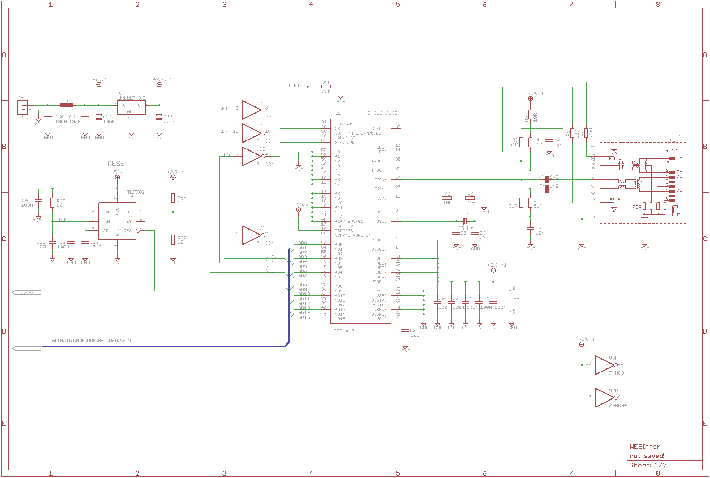

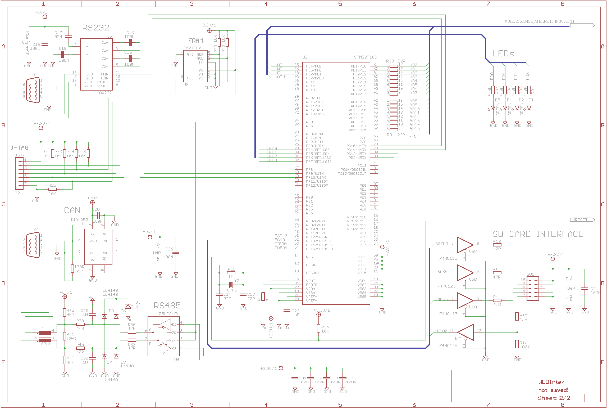

Markus Müller schrieb:
> Und wo sind denn nun eure konkreten Vorschläge?
Im Anhang mit ENC624J600 und deinem heissgeliebten STM32.
Und nein Markus du brauchst mir nicht um den Hals zu fallen :=)
Der Titel des Threads lautet:"Auswahl eines Ethernet Controllers" und
nicht welcher uC.
Und das habe ich hier schon gesagt:
Beitrag "Re: Auswahl eines Ethernet Controller"
auf Suzis Frage welcher Ethernetcontroller wuerdet ihr mir empfehlen.
Sie sagte auch das sie bei Microchip schon geschaut hatte und den
EN28J60 gefunden hatte. Nun hat sich Microchip auch weiterentwickelt und
den ENC624J600 inzwischen rausgebracht.
