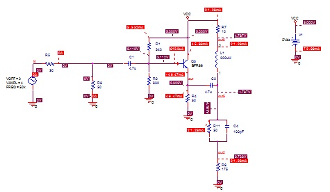

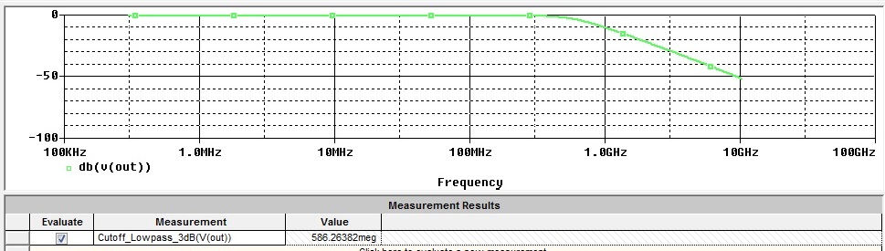

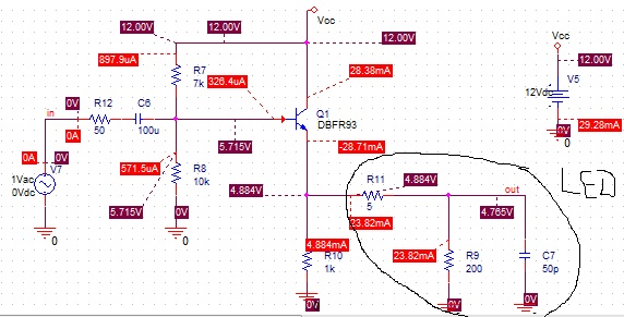

Ich möchte eine LED niederohmig Treiben und somit hohe Bitrate erreichen. Dazu habe ich folgende Kollektorschaltung (Emitterfolger) aufgebaut. Die kapazitive Last stellt die LED dar (led equivalent circuit). Ich habe die Ausgangs- und Eingangsimpedanzen ausgerechnet: Zin=3,8kOhm Zout=2,27Ohm Wenn ich mit meiner Rechnung die f3dB ausrechne, komme ich auf 1,4GHz aber bei der Simulation werden 586Mhz gemessen. Kann mir jemand erklären wieso? Oder sind meine Werte für Zin und Zout falsch?
Verschoben durch Moderator
Robin schrieb: > Ich habe die Ausgangs- und Eingangsimpedanzen ausgerechnet: > Zin=3,8kOhm > Zout=2,27Ohm > Bedenke das dein Transistor auch noch Bahnwiderstaende hat. > Wenn ich mit meiner Rechnung die f3dB ausrechne, komme ich auf 1,4GHz > aber bei der Simulation werden 586Mhz gemessen. Hier ein Ohm mehr und da ein pF mehr und schon weicht das bei den Frequenzen Meilenweit voneinander ab. Die Simulation ist nur so genau wie die Modelle die dahinter stehen. Und die sind bei hoeheren Frequenzen nun mal ungenauer.
Robin schrieb: > Wenn ich mit meiner Rechnung die f3dB ausrechne, komme ich auf 1,4GHz > aber bei der Simulation werden 586Mhz gemessen. Also ich komme auf ~436MHz (2,27R+5R und 50pF). Aber egal, so kannst du die LED nicht steuern (Spannungstseuerung), die muss in die Kollektorleitung (Stromsteuerung).

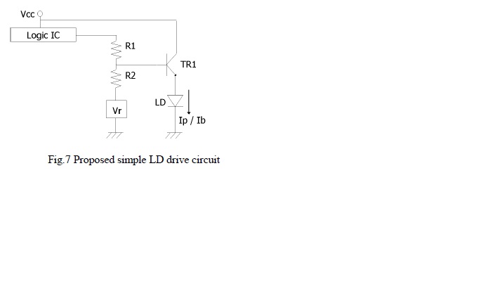

aber ich will die LED niderohmig treiben und die Impedanz ist am Emitter klein nicht in der Kollektorleitung oben. Hier habe ich auch ein Schaltplan als LED Driver gefunden (s. Bild) zum Beispiel.
ArnoR schrieb: > Robin schrieb: >> Wenn ich mit meiner Rechnung die f3dB ausrechne, komme ich auf 1,4GHz >> aber bei der Simulation werden 586Mhz gemessen. > > Also ich komme auf ~436MHz (2,27R+5R und 50pF). Aber egal, so kannst du > die LED nicht steuern (Spannungstseuerung), die muss in die > Kollektorleitung (Stromsteuerung). muss man 2,27 Ohm in Reihe mit 5 Ohm nehmen? Dann komme ich auch auf 436MHz.
Robin schrieb: > muss man 2,27 Ohm in Reihe mit 5 Ohm nehmen? Dann komme ich auch auf > 436MHz. Die 2.27 Ohm sind ja deine Emitterimpedanz die der Transistor aufgrund seiner Stromverstaerkung, seines Bahnwiderstandes und seines Generatorwiderstandes am Eingang hat. Und die liegen nun mal in Reihe zu den 5 Ohm die in deinem Schaltplan als Festwiderstand eingezeichnet sind.
Helmut Lenzen schrieb: > Robin schrieb: >> muss man 2,27 Ohm in Reihe mit 5 Ohm nehmen? Dann komme ich auch auf >> 436MHz. > > Die 2.27 Ohm sind ja deine Emitterimpedanz die der Transistor aufgrund > seiner Stromverstaerkung, seines Bahnwiderstandes und seines > Generatorwiderstandes am Eingang hat. Und die liegen nun mal in Reihe zu > den 5 Ohm die in deinem Schaltplan als Festwiderstand eingezeichnet > sind. ok, danke! aber jetzt bleibt die Frage ob es so überhaupt geht? ich möchte demnächst eine Leiterplatte in Eagle für so einen Led Treiber für hohe Frequenzen entwickeln. Alle Bauteile als SMD, alle Leitungen so kurz wie möglich.
Robin schrieb: > aber jetzt bleibt die Frage ob es so überhaupt geht? Nein. 50pF sind viel zu viel für den Frequenzbereich. Bei 320MHz fließen schon 100mAeff bei 1Veff Hub in die 50pF, das kann der Transistor nicht liefern. Die Stromverstärkung des Transistors nimmt mit der Frequenz ab. Dadurch steigt auch der Ausgangswiderstand des Emitterfolgers und die Grenzfrequenz ist kleiner als mit dem Niederfrequenz-Ausgangswiderstand berechnet. Dein LED-Ersatzschaltbild stimmt überhaupt nicht. Du hast einfach die Flussspannung durch den Strom geteilt und das als "Innenwiderstand" angesetzt (rote Kurve). So ist das aber nicht. Die Diode hat einen kleinen differentiellen Widerstand und eine gewisse Flussspannung. Man kommt sehr viel näher an die Realität, wenn man den Übergang als Spannungsquelle in Reihe mit dem differentiellen Widerstand ansetzt (grüne Kurve). Im Anhang sieht man die fast perfekte Simulation der Diodenkennlinie durch mein Ersatzschaltbild. Über dieser Reihenschaltung liegt dann die Kapazität und wiederum in Reihe dazu der Bahn- und Kontaktwiderstand (5R). Wenn man diese Ersatzschaltung verwendet, ist der Unterschied zwischen Emitterfolger und Emitterschaltung gering - in Übereinstimmung mit der Erfahrung.

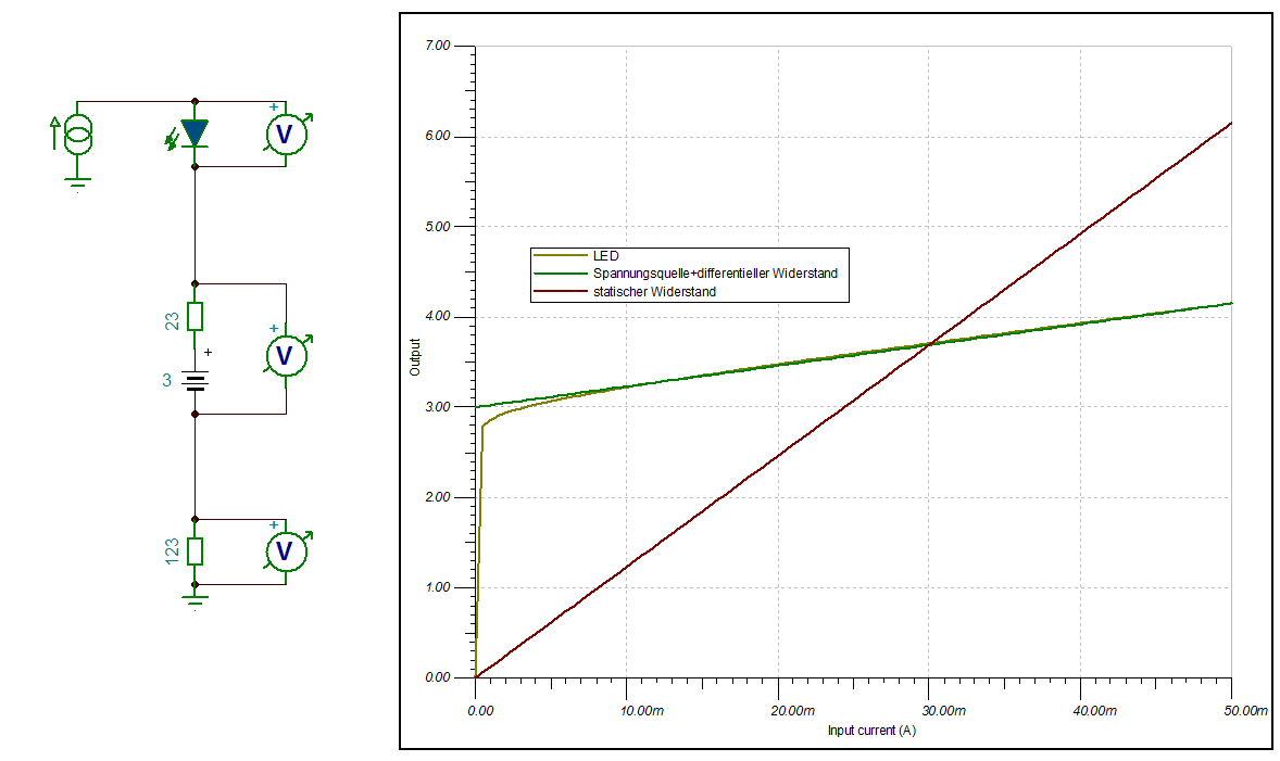

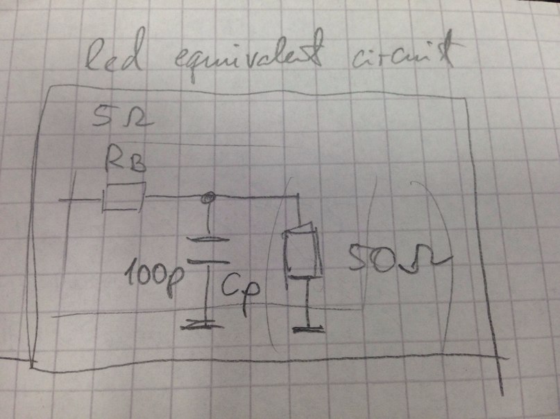

Ich habe das selber nicht ausgedacht, mir wurde vom Professor gesagt, dass für hohe Frequenzen mit Lochrasterplatine es nicht gehen wird. Und dass man die LED in Kollektorleitung zu plazieren, auch nicht. Die "LED equivalent circuit" wurde auch vom Professor gegeben.
Bei hohen Frequenzen geht das mit dem Lochraster tatsächlich nicht, jedenfalls nicht brauchbar. Die HF Alterntive ist eher ein ungeätzte Platine als Massefläche und dann fliegend da drüber. Das Ersatzschaltbild mit Widerständen und Kondensator ist für eine LED halt nicht besonders gut - je nach Schaltung aber auch nicht so schlecht, wenn man den Widerstand entsprechend kleiner wählt, und sozusagen die Spannungsquelle weglässt und damit lebt das die Ersatzschaltung eine kleinere Flussspannung hat. Die Schaltung am Emitter ist schon OK für hohe Frequenzen - man muss nur trotzdem dafür sorgen das der mittlere Strom nicht wegläuft, wenn die LED langsam warm wird. Auch darf die Amplitude nicht sehr groß (etwa 20 mVss) werden, weil sonst der Strom zu hoch wird, und die lineare Näherung bei der Simulation (und auch dem Modell, insbesondere der Kapazität) auch nicht mehr passt.

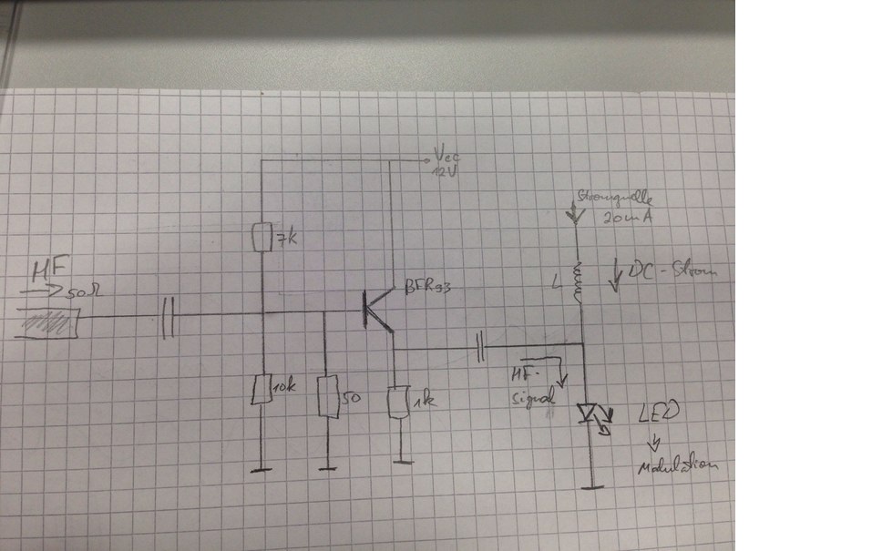

habe die Schaltung erweitert, was ist eure Meinung dazu?
Der 1k Emitterwiderstand macht dir die Frequenz kaputt.
Robin schrieb: > aber ich will die LED niderohmig treiben Du brauchst eine Gegentaktendstufe. > niderohmig Nicht alles, was mit Widerständen zu tun hat, wird ohne -ie- geschrieben...
@ Robin (Gast) >habe die Schaltung erweitert, was ist eure Meinung dazu? Dass du immer noch nicht verstanden hast, dass man eine STROMQUELLE für die Modulation der LED braucht. Und du mit deinen Schaltungstechnikkentnissen noch meilenweit von 1Gbit/s entfernt bist, selbst 100 Mbit/s sind im Moment noch illusorisch.
Falk Brunner schrieb: > Dass du immer noch nicht verstanden hast, dass man eine STROMQUELLE für > die Modulation der LED braucht. Da ist doch eine Stromquelle in der Schaltung.
>Da ist doch eine Stromquelle in der Schaltung. Ach ja ? in der Kollektorschaltung ? Eine andere Frage ist dann noch wie schnell so eine LED reagiert.
Robin schrieb: > Da ist doch eine Stromquelle in der Schaltung. Es reicht nicht aus, irgendwo irgendeine Stromquelle zu haben. Die Stromquelle, die du brauchst, muss die Frequenz, die du brauchst, können...
Robin schrieb: > habe die Schaltung erweitert, was ist eure Meinung dazu? Der gleiche Murks. Das kannst du einfacher haben, indem du die LED einfach anstelle des 1K Emitterwiderstands einbaust und den Kollektorstrom auf 20mA dimensionierst (mit zusätzlichem, C-überbrücktem, niederohmigen Emitterwiderstand). Ist eh besser so, weil der BFR93 dann näher am ft-Maximum arbeitet. Und das mit den 50Ohm ist hoffentlich als Scherz gemeint, der gehört vor den Eingangskoppelkondensator.

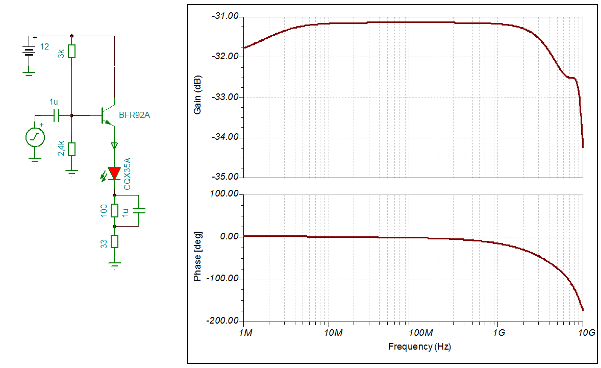

Kannst es ja mal so versuchen. Wenn der AP nicht sehr stabil sein muss, dann kannst du auch die 100R/1µ weglassen (AP anpassen!). Der Diodenmodulationsstrom ist im wesentlichen durch die 33R bestimmt, also ~30mA Modulation bei 1V Eingangsspannung.
ArnoR schrieb: > Der > Diodenmodulationsstrom ist im wesentlichen durch die 33R bestimmt, also > ~30mA Modulation bei 1V Eingangsspannung. wie bist du auf 30mA gekommen? kanst du mir das bitte erklären?
Robin schrieb: > wie bist du auf 30mA gekommen? kanst du mir das bitte erklären? Die Frage ist hoffentlich nicht dein ernst. I=U/R=1V/33R=0,03A. Tatsächlich ist es etwas weniger, weil sich die Eingangswechselspannung noch über 2 weitere Widerstände aufteilt, die aber deutlich niederohmiger sind. Welche das sind, solltest du wissen, oder schleunigst lernen. Ohne die Funktion dieser einfachen Schaltung zu verstehen, ist es aussichtslos.

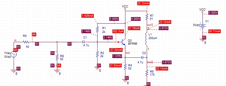

Ich habe jetzt folgendes Problem: ich gebe am Eingang einen einfachen Sinus Signal und möchte es auch am out2 möglichst vollständig sehen, aber ein Teil vom Signal geht so zusagen nach oben und ich messe am out3 auch ein Sinus, nur mit kleineren Amplitude. Es ist ein Bias-Tee da. Von oben lässt die Spule mein DC Strom durch und soll mein HF Signal blockieren.
Robin schrieb: > aber ein Teil vom Signal geht so > zusagen nach oben und ich messe am out3 auch ein Sinus, nur mit > kleineren Amplitude. Und was ist daran so überraschend? Das ist eine normale (komplexe) Spannungsteilung, XL von 200µH ist bei 10kHz etwa 12Ohm.
ArnoR schrieb: > Robin schrieb: >> aber ein Teil vom Signal geht so >> zusagen nach oben und ich messe am out3 auch ein Sinus, nur mit >> kleineren Amplitude. > > Und was ist daran so überraschend? Das ist eine normale (komplexe) > Spannungsteilung, XL von 200µH ist bei 10kHz etwa 12Ohm. ja, das ist klar. kann man das verhindern bzw. noch irgendwas einfügen um das zu verhindern?

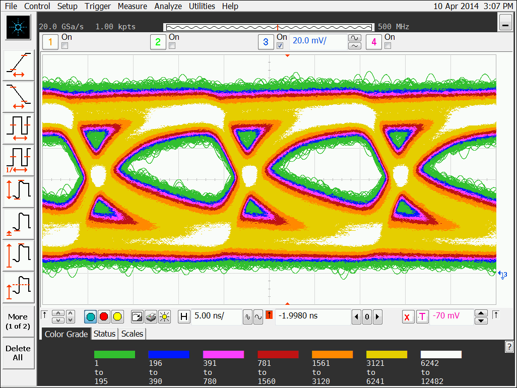

Ich habe die Schaltung auf die Leiterplatte übertragen und vermessen. Als Bandbreite kommt bei mir 30MhZ raus. Das heißt dass man ca 60Mbit über optische Strecke übertragen kann. Wie kann man die Bandbreite erhöhen? Danke für eure Hilfe.
Sieh mal hier: 155 Mbit/s, einfach schlicht und geschmacklos http://optekinc.com/pdf/App%20Bulletin%20220.pdf Funktioniert auch bis 200 Mbit/s. Jedenfalls bei mir.
@ Robin (Gast) > AUGENDIAGRAMM_60Mhz-60mBIT.png Sieht aus wie Mike Tyson nach 12 Runden, also die Augen ;-) >Als Bandbreite kommt bei mir 30MhZ raus. Das heißt dass man ca 60Mbit >über optische Strecke übertragen kann. Noch ein weiter Weg bis 1 Gbit/s ;-)
Robin schrieb: > Ich habe die Schaltung auf die Leiterplatte übertragen und vermessen. > Als Bandbreite kommt bei mir 30MhZ raus. Das heißt dass man ca 60Mbit > über optische Strecke übertragen kann. > > Wie kann man die Bandbreite erhöhen? > > Danke für eure Hilfe. <Offtopic> Was ist das für ein Oszi? </offtopic>

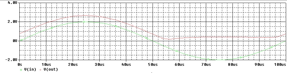

kann mir jemand bitte erklären, warum mein Sinussignal am Transistorausgang im Vergleich zu Eingang abgeschnitten wird?
Robin schrieb: > kann mir jemand bitte erklären, warum mein Sinussignal am > Transistorausgang im Vergleich zu Eingang abgeschnitten wird? ohne mich groß in die Schaltung einzulesen, aber: wie soll denn am Ausgang ein Potential von unter 0V entstehen, wenn die Versorgungsspannung zwischen 0 und +irgendwas liegt? Die rote Kurve kann natürlich nicht den Versorgungsbereich verlassen.
was muss ich ändern um das zu vermeiden aber bei 5V Vcc zu bleiben?
Robin schrieb: > was muss ich ändern um das zu vermeiden aber bei 5V Vcc zu bleiben? Du hast nicht den blassesten Schimmer von dem was du da machst? Du musst natürlich das Emitterpotential von Q3 anheben. Also z.B. den Wert von R1 verringern. Aber der Kollektorstrom von Q3 ist eigentlich zu groß, nimm für R4 mal 22R.
ArnoR schrieb: > Robin schrieb: >> was muss ich ändern um das zu vermeiden aber bei 5V Vcc zu bleiben? > > Du hast nicht den blassesten Schimmer von dem was du da machst? > > Du musst natürlich das Emitterpotential von Q3 anheben. Also z.B. den > Wert von R1 verringern. Aber der Kollektorstrom von Q3 ist eigentlich zu > groß, nimm für R4 mal 22R. ...oder/und den Spannungsteiler R1/R2 entsprechend ändern, so dass die Basisspannung höher wird (sprich: den Arbeitspunkt nach oben verschieben).
mse2 schrieb: > ...oder/und den Spannungsteiler R1/R2 entsprechend ändern hatte ich doch geschrieben: ArnoR schrieb: > Also z.B. den Wert von R1 verringern. Aber egal, das funktioniert sowieso nicht. Die Ersatzschaltung der LED ist Quatsch und ich möchte mal sehen wie an der mit 20mA vorgespannten LED ein Spannungshub von 4Vss auftreten soll, wenn die mit 30mAss moduliert wird. Ein besseres LED-Ersatzschaltbild mit Begründung und eine funktionierende Schaltung hab ich schon oben gezeigt. Aber nach fast 3 Monaten gibts nicht den geringsten Fortschritt.
