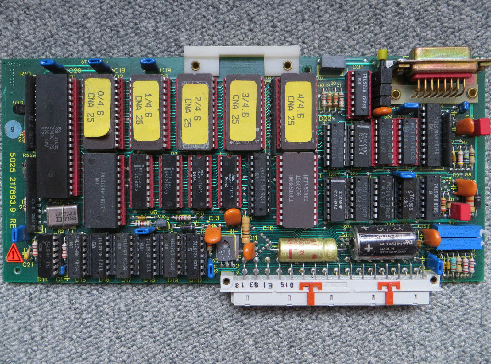

Hallo Z80 Kenner,
ich habe bei ebay dieses Z80 Board bestellt - komplett ohne zusätzliche
Informationen.
Da ich nun über die Suche und unter Google keine weiteren Informationen
gefunden habe, dacht ich ich frag mal hier in die Runde.
Kennt jemand dieses Board und weiß woher ich einen Schaltplan o.ä.
bekomme?
Ich kenne mich mit der Z80 Technologie nicht wirklich gut aus, würde
mich darin aber gerne weiter schlau machen.
Bin für jede Hilfe und jeden Tipp dankbar!
beste Grüße,
Sebastian

Deine Frage ist ein Witz. Für so ein altes Teil ist ein Schaltplan wie
ein 6'ser im Lotto. Da alle IC's gesteckt sind lässt sich das ganze gut
ausschlachten.

Wow.
da sind noch 2114 RAM drauf.
Das sind 1K*4 statische Rams. Das Board halt also heiße 2K on Board.
Die Bausteine mit dem gelben Aufkleber. Sind da Sichfenster drunter.
WEnn ja, dann sind das EPROM. Wenn ich bedenke, dass da 2114 on Board
sind, kann ich mir nicht vorstellen, dass da was moderneres als zb 2708
EPROMS drauf sind.
Der 74154 neben der CPU wird wohl die Chip Select Logik machen.
Der Rest liesse sich sicher auch identifizieren. Den verwendeten
Bausteinen nach, vor allem dem 2114 nach, stammt diese Board aus den
80-er Jahren des letzten Jahrhunderts. Da hat man die noch benutzt, ist
dann aber recht schnell auf größere dynamische RAM übergegangen, wofür
ja die Z80 prädestiniert war (gegenüber dem Vorgänger - Intels 8080)

Ich würde das Eprom "0" auslesen, in der Hoffnung, dass ein Copyright
String darin zu finden ist. Das könnte bei der Identifikation helfen.
Du sagst nicht, was du mit dem Board vor hast. Für einen Anfänger wird
es nicht trivial sein, dafür Software zuschreiben. Es handelt sich um
ein gebanktes System (5 * 32k Eprom, 2k RAM) mit bestimmt trickreicher
Umschaltung.
Um eine Vermutung zu äussern: Die Platine stammt aus einer Nebenstellen
Anlage der Deutschen Bundespost (mit Hörnchen und FTZ Nummer, frühe
Jungsteinzeit). Dr. Gurgel zeigt dir Platinenfotos. Suche nach "1w5 cna
25".

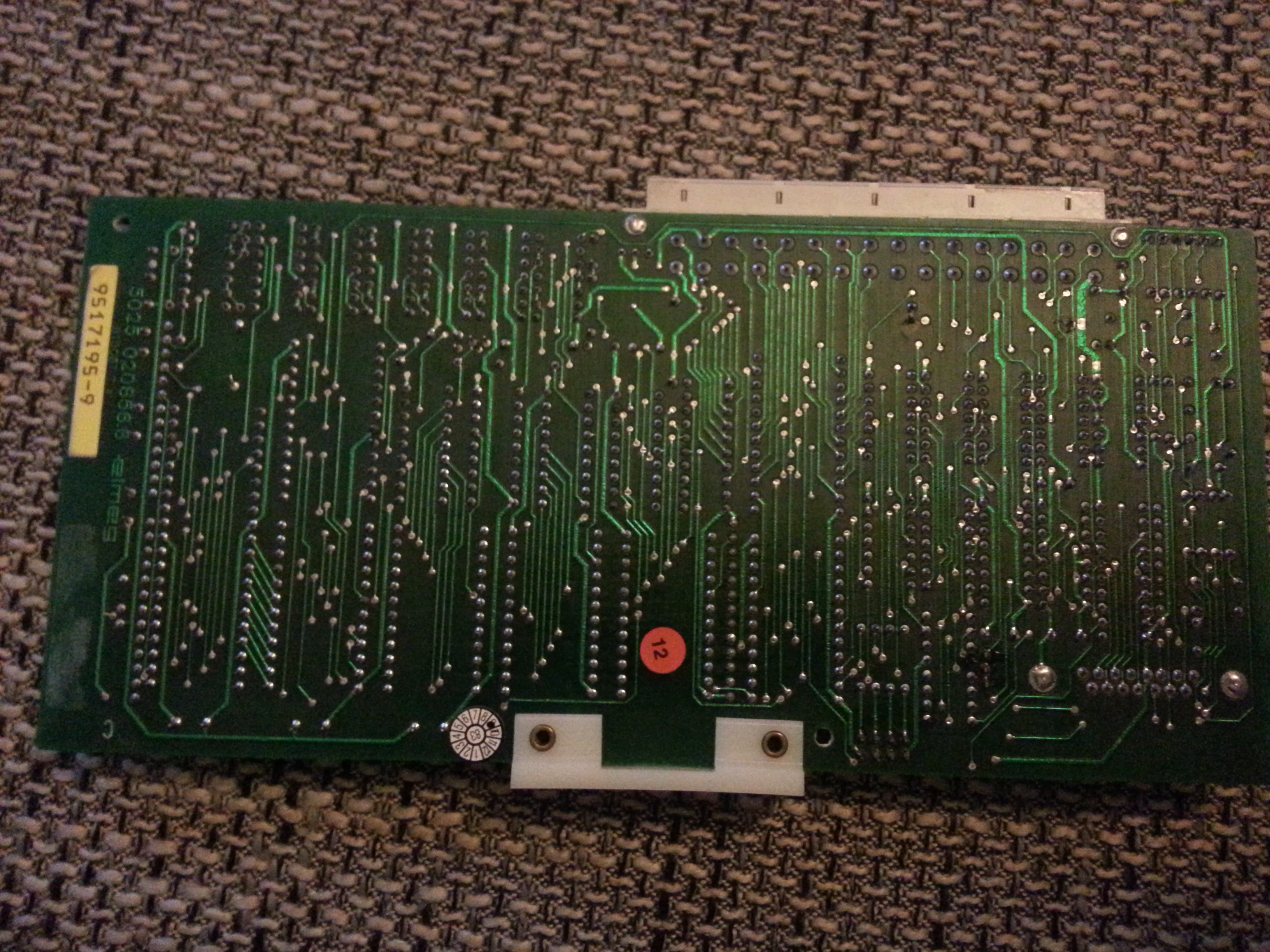

Bild Rückseite - sind da irgendwelche Bezeichnungen drauf?

Bei genauerem Hinsehen erkennt man (mindestens ein) 2732 Eprom...

Die CS-Dekodierung mit 74154 lässt eher auf 5x1kByte schliessen, passend
zu 2 x 1kByte SRAM
Georg G. schrieb:
> Es handelt sich um
> Umschaltung.
Recht sicher nicht; die EPROMs sind im 24poligen Gehäuse und damit
maximal 2732. Das sind 4 kiByte, also insgesamt 20 kiByte.

Also wohl 5 x 4kByte Eprom, Banking ist deshalb aber noch nicht nötig.
von Karl H. (kbuchegg)
Unter einem Aufkleber lugt ein Schriftzug raus, in dem man 2732 erahnen
kann.
Könnte also stimmen, dass da 4*2732 mit On Board sind.
Mit dem HF4514 in der rechten Platinenhälfte kann ich nicht viel
anfangen. Das ist ein 1 aus 16 Dekoder. Der und der ganze Rest rechts
davon, den müsste man ausmessen.

Hier ist ein Bild der Rückseite

Ganz abgesehen davon, dass diese ganze Platine Strom schlucken wird, so
wie ein durstiges Kamel Wasser bei einem Brunnen.
Was schätzt ihr? Unter 1A oder drüber?

eine Elmeg CNA 25 Nebenstellenanlage, wahrscheinlich die
Steuerungsplatine.

Wo ist denn die dort gezeigte Schaltung her? Das Konzept ähnelt zwar
grob der aus dem Funkbummi, die SW-Architektur ist aber anders.
von Georg G. (df2au)
Karl Heinz schrieb:
> erst mal haben.
Ein Stück Lochraster, ein 32k RAM und etwas Hühnerfutter, ein Abend
Arbeit. Spielt an jedem Druckerport, sogar am USB Ersatz. "copy
meinfile.bin lpt1 /b"
Das erste Eprom liegt bei 0 im Speicher, anders hätte der Z80
Startprobleme. Das RAM liegt vermutlich bei 0x8000. So wäre es am
einfachsten zu dekodieren.
Ein Problem dürfte die fehlende Sellerie Schnitte sein. Irgendwie muss
man ja mit dem Ding kommunizieren.
Einen netten Brief an Elmeg schreiben, vielleicht rücken die was raus.
Sonst muss man im Usenet suchen. Es gibt bestimmt eine Gruppe
"nostalgische Telefonanlagen". Mit Schaltplan der Gesamtanlage ist es
dann einfacher.

Ganz rechts sitzt ein TCA 965 drauf. Den lässt du dir gut bezahlen und
holst dir dann einen Arduino (ist auch recht einfach selber zu bauen, ob
man die IDE nutzt oder dann doch den AVR direkt programmiert kann man
sich ja immer noch überlegen) oder einen Raspberry Pi.

von Erich (Gast)
@ Sebastian
Die Platine aus der Vermittlungsanlage ist für'n Anfänger mit Z80
(soweit das überhaupt noch Sinn macht, schon diskutiert) schlecht bis
nicht geeignet.
Keine Eingabemöglichkeit, keine Ausgabe, kein Anfang.
Sinn würde machen ein sehr gut dokumentiertes System, mit Schaltbild,
Beschreibung, Programmbeispielen.
Das wäre z.B. der http://de.wikipedia.org/wiki/Microprofessor_I
http://electrickery.xs4all.nl/comp/mpf1/
http://electrickery.xs4all.nl/comp/mpf1/doc/index.html
Leider wird das Teil inzwischen nur noch selten auf Ebay angeboten und
erreicht stolze Preise
http://www.ebay.de/itm/Microprofessor-MPF-1b-von-MultiTech-mit-Basic-ROM-/270974107315
Gruss
von Carsten S. (dg3ycs)
Erich schrieb:
> @ Sebastian
> nicht geeignet.
Sehe ich genau so!

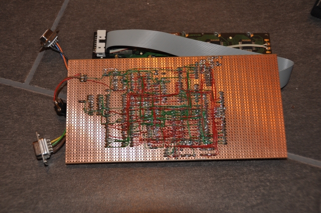

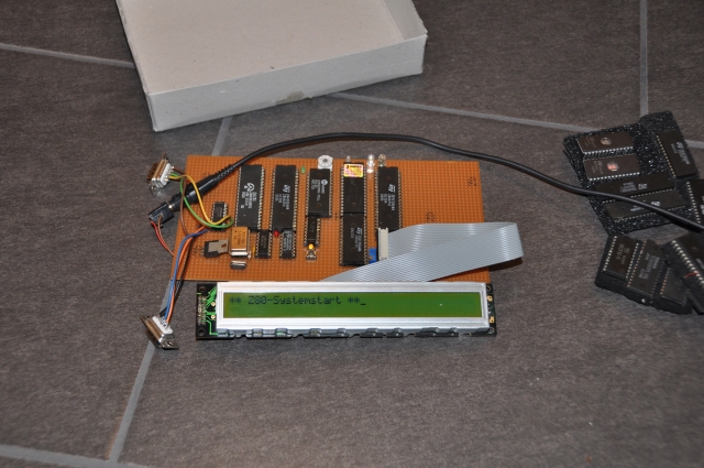

Im Anhang zwei Fotos, bis auf den DMA-Controller sind alle direkt
kompatiblen Bausteine verbastelt. Als Decoder ein 74HC138, dann noch ein
74HC14 Inverter (besser wäre HC04, den kann man auch als Taktgeber
einsetzen) und ein Oder-Gatter 74HC32 (IORQ/MRQ,RD,WR).
Also zum Mutmachen: Kein Hexenwerk, sowas aufzubauen - einfach an die
vorhandene Literatur halten.
Allerdings muß ich gestehen, daß mir dynamische RAMs nie auf's
Breadboard gekommen wären (der Grund ist, daß ich ganz früher den Z80
über die LPT direkt ins SRAM programmiert habe, bevor der Monitor lief;
ein Refresh-Ram hätte diese Möglichkeit gekillt).
von Norbert V. (Firma: NoVeWa_A-Funk) (norbby)
Ich vermute das das eine Z80 Slotkarte für APPLE II€ kompatible Bausätze
war??, die hatten meist eine 64er Messerleiste und nicht den APPLE
eigenen Slot...
War eine schöne Zeit mit den ersten "8 Bit", (erschwinglichen),
Computern ich Erinnere mich noch Gerne an die Anfänge von Sinclare ACORN
und Commodores ATARI Zeiten zurück...
Also nur eine "Vermutung" meinerseits, um da genaueres zu erfahren
könnte ich ja mal nach meinen APPLE Hardware Büchern kramen...
Bis dann und noch eine schöne Woche de Norby ... -.- . .

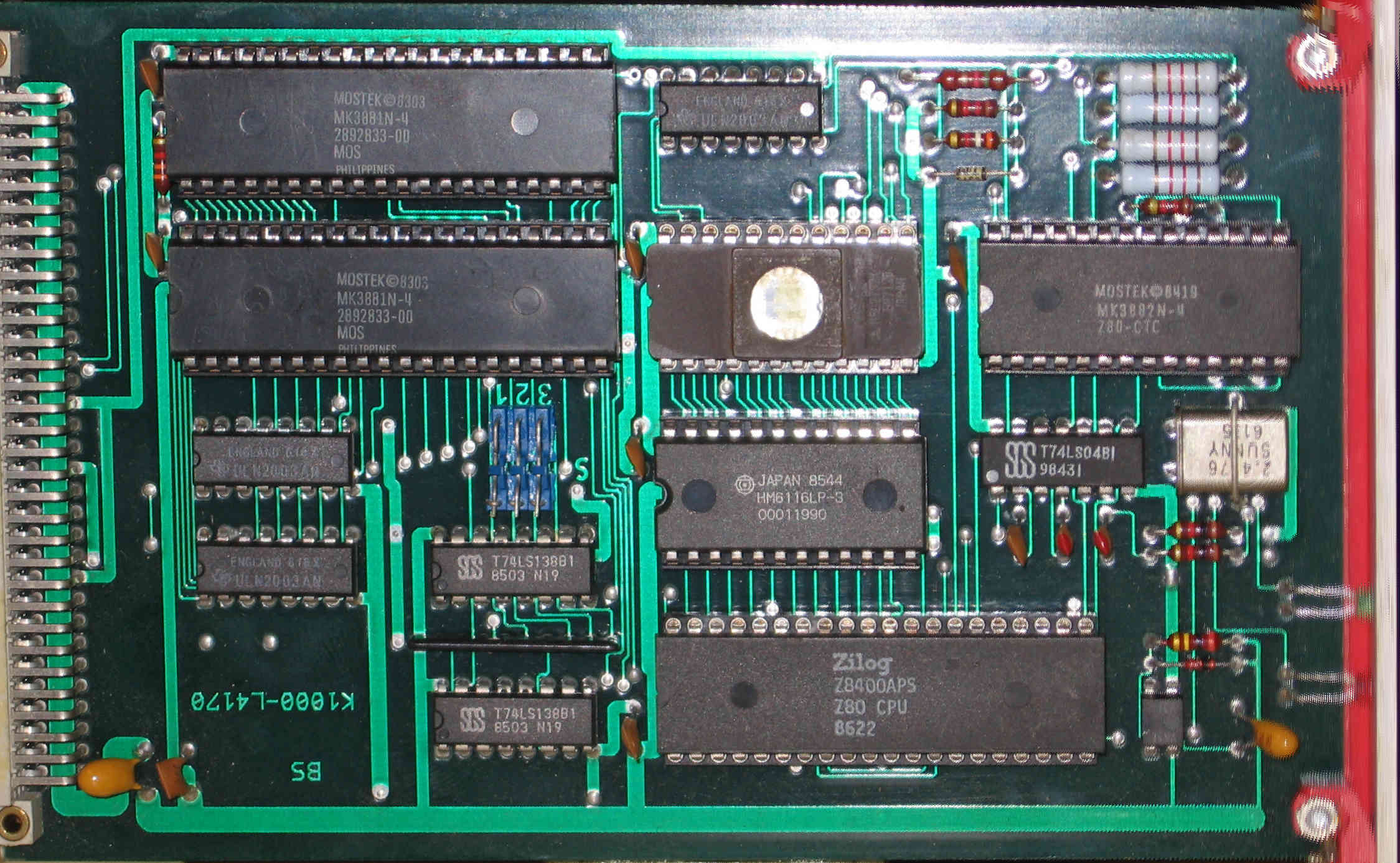

von ./. (Gast)
Solche Oldies findet man woanders im Schrott.
Z80CPU + 2x Mostek PIO + Mostek CTC + 2732 + 6116 + 2x ULN2003
Gibt eine schoene Steuerung ab.
