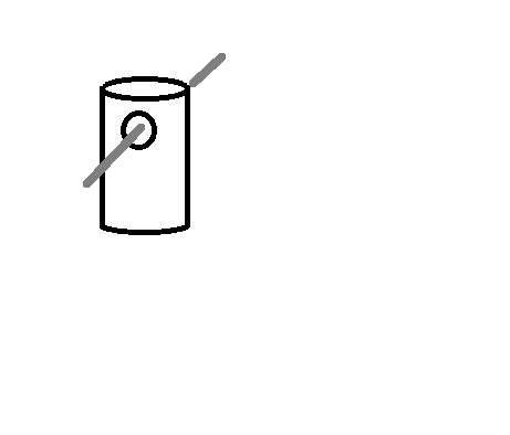

Hi Mechanikforum! Nun hoffe ich hier auf eine fachlich gute Antwort von euch! :) Ich bin Elektroniker und möchte für ein Bauvorhaben folgendes bewerkstelligen: - In ein Rundmaterial soll in Längsrichtung mittig ein Loch gebohrt werden (siehe Skizze 1). Der graue Strich soll eine Schraube darstellen, die dann durch das gebohrte Loch geführt werden soll. Ich verfüge über Ständerbohrmaschine, Fräsmaschine und Drehbank. Wie mache ich das am besten? Wie körne ich das vor, ohne "abzurutschen"? Wie mache ich es, dass der Bohrer nicht abrutscht/sich beim ansetzen verbiegt? Wie wird das Loch zur planen Fläche des Rundmaterial exakt parallel? Danke!!

Du nimmst eine Feile und flachst die Rundung ab bis Du Körnen kannst. Danach wird gebohrt.
Andreas L. schrieb: > Wie körne ich das vor, ohne "abzurutschen"? Anritzen und dann körnen. Andreas L. schrieb: > Wie mache ich es, dass der Bohrer nicht abrutscht/sich beim ansetzen > verbiegt? Wenn die Körnung sauber ist, dann rutscht der Bohrer auch nicht ab
Ok, aber beides garantiert nicht, dass der Bohrer wirklich senkrecht und mittig durch das Werkstück geht. Das ist dann wohl die nächste Frage. :)
Wenn Du den Stab in ein vorher mittig ausgerichtetes Prisma legst, kann nichts "schief" gehen. z.B. http://www.schaller-maschinen-ag.ch/bilder_maschinen/Prisma_001.jpg
Andreas L. schrieb: > Ok, aber beides garantiert nicht, dass der Bohrer wirklich > senkrecht und > mittig durch das Werkstück geht. > Das ist dann wohl die nächste Frage. :) Senkrecht kannst schon mal damit sicherstellen, daß du eine Ständerbohrmaschine benutzt und das Werkstück flach auf dem Bohrständer aufliegt. Wenn es mittig sein soll, dann hilft nur eine genaue Körnung.
Ja wahnsinn. :-) Da wäre ich nie drauf gekommen. Wie einfach und effektiv! Wo gibts denn so was zu kaufen? Denn um den Kauf komme ich wohl nicht drum rum :-/ Grüße
>soll in Längsrichtung mittig ein Loch gebohrt werden Laut deiner Skizze ist das ein Querloch und kein "Längsloch" >Ich verfüge über Ständerbohrmaschine, Fräsmaschine und Drehbank. Kannst aber anscheinend mit keinem der drei umgehen. Gerade mit einer Fräsbank ist das doch ein Kinderspiel. Fräsbank: Mit passenden Spannmitteln den Rundbolzen waagerecht aufspannen, mit Taster anfahren, Mitte des Bolzens anfahren, das Loch mit passendem Schaftfräser vorbohren, mit passendem Bohrer auf Durchmesser aufbohren. Drehbank: Den Rundbolzen im Vierbackenfutter so einspannen, dass die Bohrung exakt auf Spindelmitte liegt, mit Zentrierbohrer vorbohren, mit passenden Spiralbohrern das Loch fertig bohren. Selbst mit einer normalen Ständerbohrmaschine, Maschinenschraubstock, Körner und Spiralbohrer ist das problemlos zu machen, wenn man sorgfältig arbeitet.
Zum einen stellst Du sicher, das der Bohrer genau senkrecht ist, zum anderen, das die Unterlage, d.h. in der Regel der Maschinentisch genau waagerecht sind. Für den Maschinentisch macht man in der Regel schon beim aufstellen der Maschine. Zum anderen benutzt man zum einspannen ein sogenanntes "Bohrprisma". Google mal danach in der Bildersuche. Praktisch kann der Stab dann immer noch, gegenüber der beabsichtigten Richtung ein wenig verdreht sein. Du kannst Dir aber, vor dem Körnen (anreißen ist sowieo "Pflicht"), mit dem Höhenreisser eine Hilfslinie auf dem Umfang mit der Höhe des halben Durchmessers markieren.
Andreas L. schrieb: > Ich verfüge über Ständerbohrmaschine, Fräsmaschine und Drehbank. Du kannst das Loch ja auch fräsen. Oder auf deiner Fräsmaschine einen Bohrer einspannen. Wenn du alles in einer Aufspannung machst wird das loch ganz sicher gerade... Viele Erfolg

Andreas L. schrieb: > Wie mache ich das am besten? Auf der Fräsmaschine, weil die ein deutlich geringeres Spiel haben wird als die Ständerbohrmaschine, mit VHM Bohrern weil die sich nicht so verbiegen wie rollgewalzte HSS Baumarktbohrer. Du nimmst ein 4-eckiges Vollmaterial aus ähnlichem Material wie der Stab. Du spannst es senkrecht in den Schraubstock unter der Fräse (ob mittig ist egal) und bohrst ein Loch in das der Stab gerade eben reinpasst. Du steckst den Stab rein und spannst alles um 90 Grad gedreht ein, so dass der Stab waagerecht liegt. Du bohrst mit dem kleineren Bohrer quer durch. Das das Loch in dem der Stab steckt mit derselben Maschine im selben Schraustock gemacht wurde, passt beides exakt. Wenn das 4-eckige Vollmaterial genau 90 Grad hatte, ist der Stab genau winkelig. Nun wieder senkrecht stellen un das Ende vom Stab plan abfräsen, das ist genauer als es in die Drehbank umzuspannen und kann erst jetzt gemacht werden weil zuvor die Position nicht verändert werden durfte. Dann ist auch das Ende vom Stab genau winkelig. Die Methode ergibt auch noch mit schlechterer Ausstattung gute Ergebnisse. Nimm aber zumindest Kurzbohrer. Vergiss diese Ankörnern Abfeilen Streichmass sonstwie Tips, die sind alle nicht inhärent präzise.

Andreas L. schrieb: > Wie bohre ich dieses Loch? Ich würde sagen, indem Du Dein Teil einem Mechaniker in die Hand drückst. Grundsätzlich ist ein solches Loch überhaupt kein Problem für einen einigermaßen geschickten Menschen mit einer Ständerbohr- maschine. Ankörnen würde ich allerdings auch. Gruss Harald
MaWin schrieb: > Vergiss diese Ankörnern Abfeilen Streichmass sonstwie > Tips, die sind alle nicht inhärent präzise. Das ist Deine Methode auch nicht. Es ist, wie es immer ist: Dein Vorschlag ist nicht schlechter als die anderen, aber auch nicht so viel besser, wie Du glaubst.

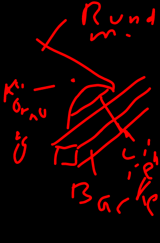

Körnen, dann auf der stirnseite die bohrlinie einzeichnen im rechten winkel darauf auch eine linie und dann so stirnseitig einspannen das man die auf der stirnseite im rechtenwinkel angerissene linie mit der schraubstockbackenoberkante in der paralelle einspannen und vergleichen kann kann. Und dann bohren Ps gescgrieben am handY

Welle auf ein Bohrprisma legen. Mit dem Höhenreißer auf der Planfläche und auf einer Seite der Welle durch die Wellenmitte anreißen. Mit dem Höhenreisser den Abstand der Bohrung vom wellenende bei senkrecht aufgestellter Welle anreissen. Bohrungsmitte ankörnen. Auf dem Prisma oder im Mschinenschraubstock mit Hilfe der Linie auf der Planfläche und einem Winkel senkrecht zum Bohrtisch ausrichten. Mit Zentrierbohrer anbohren und auf Endmass durchbohren. Die ganzen schlauen Sprüche kann man sich ansonsten schenken. Gruß Airmech

Also ich nehm dafür immer den guten, alten Zentrierbohrer. Einfach das Stück mittig anzeichnen und ordentlich körnen. Danach mit einem Zentrierbohrer vorbohren und dann mit einem normalen Bohrer fertigbohren. Zentrierbohrer haben die wunderbahre Eigenschaft nicht zur Seite zu wandern. Wenn das Loch genauer werden soll, fräse ich vor dem anzeichnen & ankörnen eine kleine Flachstelle auf das runde Teil. Nach dem Fräsen der Flachstelle sollte dabei das Teil nicht mahr aus dem Schraubstock genommen werden bis es fertig gebohrt wurde.
