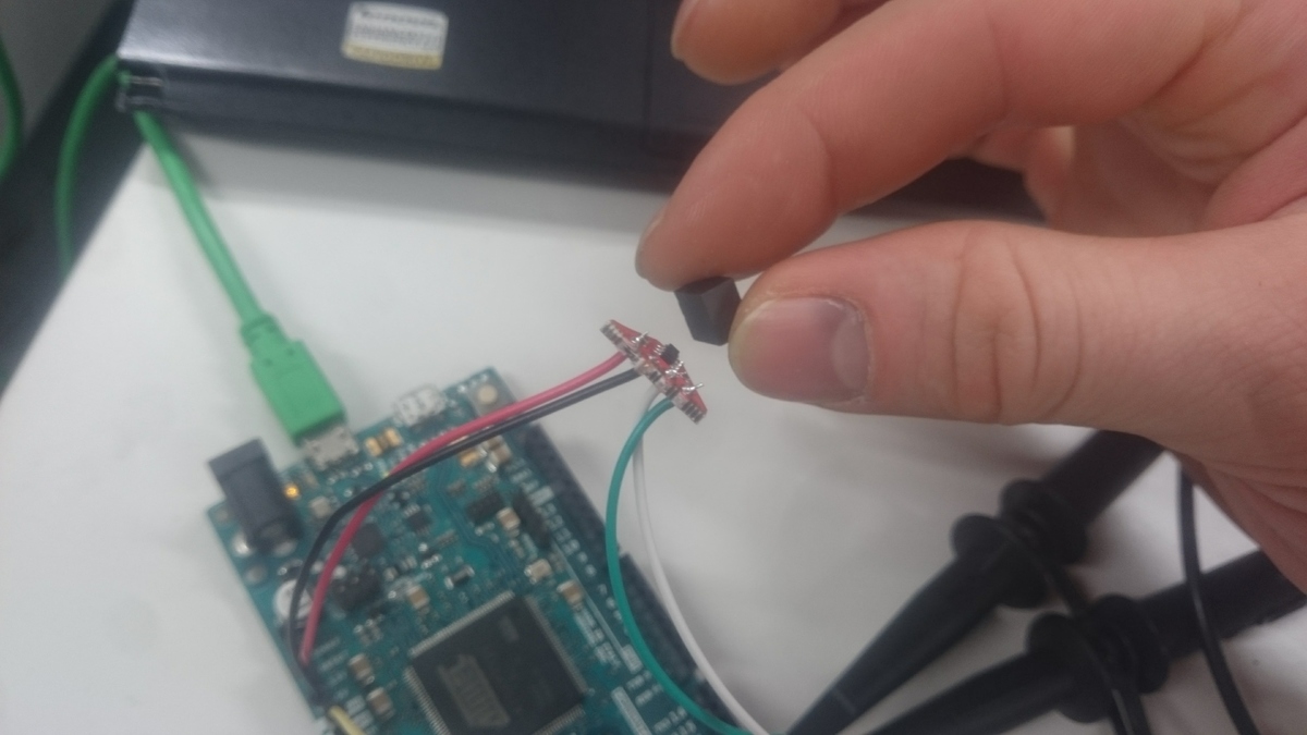

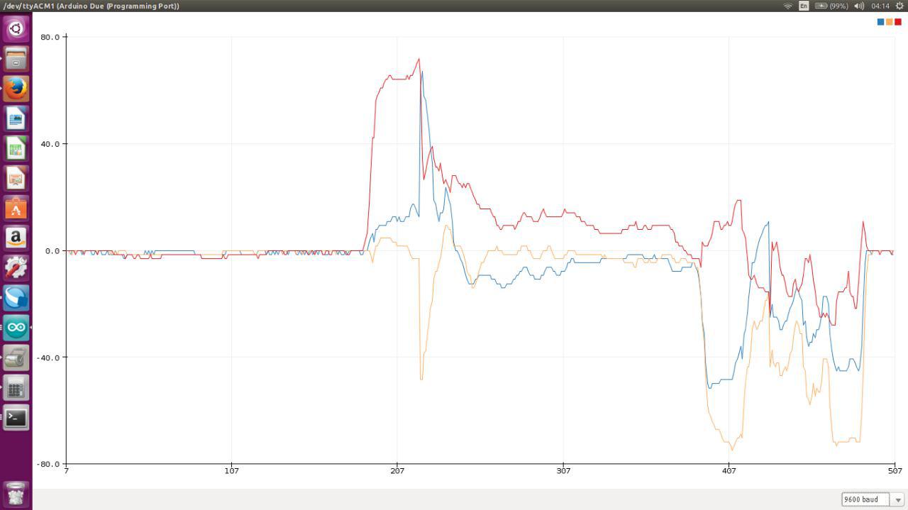

von letrend (Gast)
irgendwie wars dann doch zu viel stress den xmc zum laufen zu bringen.
man kann den sensor auch abbrechen und per i2c zb mit einem arduino due
interfacen. Hier ein rudimentaerer sketch:
https://github.com/Roboy/MagneticSensor3D
