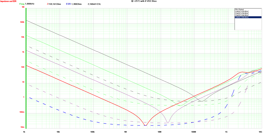

von HildeK (Gast)
Hier ein Impedanzplot von 1µF (0805), 100nF, 10nF und 1nF (0402) von
Kemet Spice (ältere Version, reale Kemet-Cs).
Da sieht man, dass gegen den angeführten Störer mit 500MHz eigentlich
ein 1nF Blockkondesator das richtige Mittel ist. Und dieser Kondesator
muss so dicht wie möglich mit beiden Beinen ans IC. Denn was nützt es,
wenn die Vcc Seite nur 1mm Abstand zum Pin hat, dann aber 8mm und zwei
Durchsteiger auf der GND Seite und somit 10mm vergehen bis der Strom
wieder zurück ins IC kommt? Es gilt da ja immer noch effektiv die
Reihenschaltung von L(1mm)+C+L(10mm).
Dem Strom ist es egal, ob er da nach 2mm auf einer (gutgemeinten)
Massefläche ist. Das hilft ihm nicht weiter. Er muss zurück ins IC.
Erst dann ist der Stromkreis geschlossen.

KEINE größere Leitungslänge. Wohl aber niedrigere Resonanzfrequenz.
>Für Forgeschrittene: du musst dir die Impedanzkurve des Kondensaotrs
>ansehen. Und dann den zum Störer passenden Kondensator optimal ans IC
>anschließen.
Jain.
von Falk B. (falk)
@ ich (Gast)
>> Oberhalb der Serienresonanz wirkt der Kondensator
>> aber als Spule...
Induktiv.
>So ist es. Du sagst es. Dann schwingt unter Umständen noch mehr, als
>ohne diesen Kondensator.
Unsinn. Denkst du das Verhalten ändert sich schlagartig, wenn das
Zeigerdiagramm von 0 Grad ein bisschen Richtung induktiv dreht? Nö. Klar
STEIGT die Impedanz, aber der Absolutwert ist immer noch niedrig.
>100n SMD. Sind doch beidesmal 100n, aber komplett anderes Verhalten.
Quark. Unter KOMPLETT verstehe ich was GANZ anderes. Der Kondensator ht
halt ein paar (Dutzend)nH mehr und geht eher in die Resonanz mit einem
höheren Minimum.
von Falk B. (falk)
@Franz (Gast)
>verstehe ich es so, dass ich zum Blocken von HF besser die höheren Werte
>nehme (= kleinere Impedanz).
Das ist auch so. Und zwar die höheren Werte, die man im kleinen Gehäuse
bekommen kann, ohne sich dabei zusätzliche Induktivitäten einzuhandeln.
Andererseits ist es bei hohen und hösten Frequenzen (1GHz++) albern,
dort mit uF zu arbeiten, wo es wenig nF oder sogar pF ausreichend tun.
von Falk B. (falk)
@ HildeK (Gast)
>Oder ein noch kleinerer. Das ist aber nur dann sinnvoll, wenn man den
Jain. Der Vergleich hinkt ein wenig, eben weil die Geäusegrößen
verschieden sind. 100pF in 0402 haben praktisch das gleich ESL wie 1nF
aber nur 1/10 der Kapazität, somit wird der Absolutwert der Impedanz
HÖHER sein als bei 1nF.

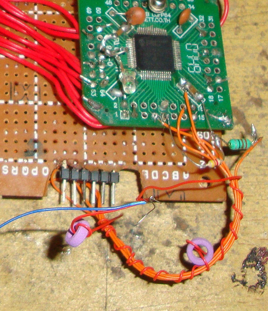

meist keine Probleme mit einfach nur beliebigen Kondensatoren.
Ich quaele mich da garnicht so grossartig ab, wenn I2C nicht
funktioniert wegen einem Schaltregler, baue ich einfach eine Drossel
ein, und gut ist es.
Vielleicht geht es auch mit einem Kondensator Array - vergleiche
harmonische Sinusschwingungen mit mehrfach abgestuften Kondensatoren.
Eine Drossel versucht den Stromfluss aufrechtzuerhalten. Je hoeher die
Induktivitaet ist, desto weniger hochfrequente Signale kommen durch.
22uH bewirken oft den gewuenschten Zweck und sind auch recht
niederohmig.
Ausserdem bekommst du mit einer Drossel auch eklige EMI Effekte weg,
z.B. Schalten von 230v Verbrauchern.
Das ist nur meine Meinung, die fuer meine Schaltungen passt.

von MaWin (Gast)
Franz schrieb:
> Wenn ich nun von Hand löten will und ohnehin nicht allzu kleines
> Hühnerfutter verwenden möchte, bringt es mir dann Nachteile ein, wenn
> ich z.B. einen 0805 100 nF gleich durch einen 0805 1 µF ersetze?
Frequenz hatten wir schon, zudem sind 1uF viel unzuverlässiger als 100nF
weil die Isolation dünner ist.
Zudem noch
http://www.dse-faq.elektronik-kompendium.de/dse-faq.htm#F.14.1
