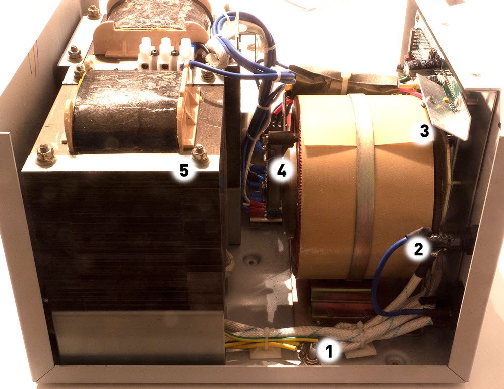

Hi Labornetzteil (Gast), hab hier einen Trenntrafo von EA (einstellbar, mit Displays), wenn Du magst kann ich ihn aufschrauben und Fotos machen oder so? Vielleicht ist die Verarbeitung der Geräte ja repräsentativ? vlg Timm P.S. Bin sehr glücklich mit dem Teil, fährt sich wie ein Panzer.
Timm Reinisch schrieb: > wenn Du > magst kann ich ihn aufschrauben und Fotos machen oder so? gerne :)

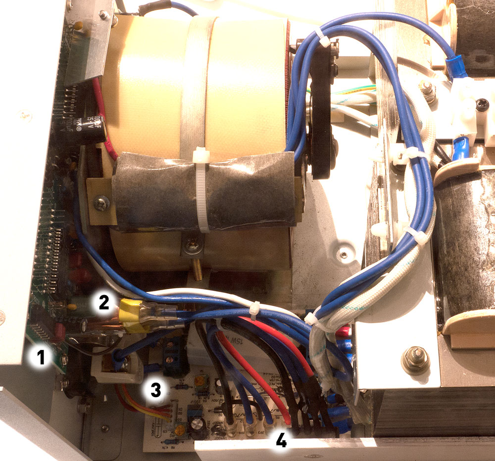

Hallo, gar nicht so einfach, ohne Tageslicht. Bin kein E.-Ingenieur, hier zwei Fotos und meine Eindrücke zur Qualität. Foto 1: ea_1.jpg 1) Erdanschlüsse an eigener Schraube und mit angekrimpter Öse, aber Isolierung ist nicht mit eingecrimpt und ein Kabel läuft rechtwinklig in die Öse. Ich denke mir, hier könnte es zu Brüchen kommen. 2) Sicherung, ordentlich angelötet und eingeschrumpft. Der Sicherhungshalter selber ist billigste Qualität, sehr dünnes Blech an den Ösen. 3) Das Kühlblech ist ordentlich abgewinkelt und verschraubt, sowohl am Bauteil, als auch am Gehäuse. 4) Arm vom Stelltrafo. Billiges dünnes Plastikmaterial, ist aber ja auch nicht belastet. Mit billig meine ich u.a. thermoplastisch. 5) Die Schrauben sind sehr gründlich mit Schraubensicherungslack übergossen Foto 2: ea_2.jpg 1) Einseitige Durchsteckt-Platinen. Na gut, ist ein Trenntrafo, kein Smartphone. 2) Keine Ahnung, was das ist. Auf der Frontblende sieht es aus wie ein Taster 3) Hier sind wohl Litze in eine Klemme geschraubt, dazu sind sie ordnungsgemäß in Pinne mit Kragen gekrimpt. 4) Alle dicken Leitungen sind zum Einlöten in Pinne mit Kragen gekrimpt. So, ich hoffe, das verschafft dir einen kleinen Eindruck. Vlg Timm

Hallo Timm! Erstmal vielen Dank für deine Mühe! Prima, so kann man sich schonmal einen Überblick verschaffen! Das Gerät ist meiner Meinung nach ordendlich verarbeitet! > ---> Du solltest erstmal klären was du wirklich brauchst bzw. haben > möchtest. Stimmt, dass ist vermutlich etwas zu kurz gekommen. Ich möchte 20V, 8A Generieren (deshalb fliegt das Hameg raus). Maximale Restwelligkeit sollte nicht größer als 3mV sein (Nennlast). Es müssen nicht 3 Ausgänge sein, wenn einer alleine die Leistung liefern könnte. > also nehme ich an, die meinst auch ein Hameg-Gerät mit 3-fach Ausgang, > das wäre dann das HM7042-5 Tippfehler, HM7042-5 ist richtig Derzeit habe ich das EA PS 2384-05B und das Statron 3252.1 jetzt in der engeren Auswahl! Gruß
