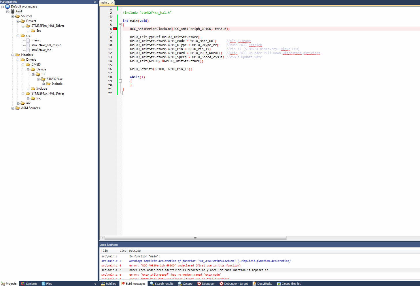

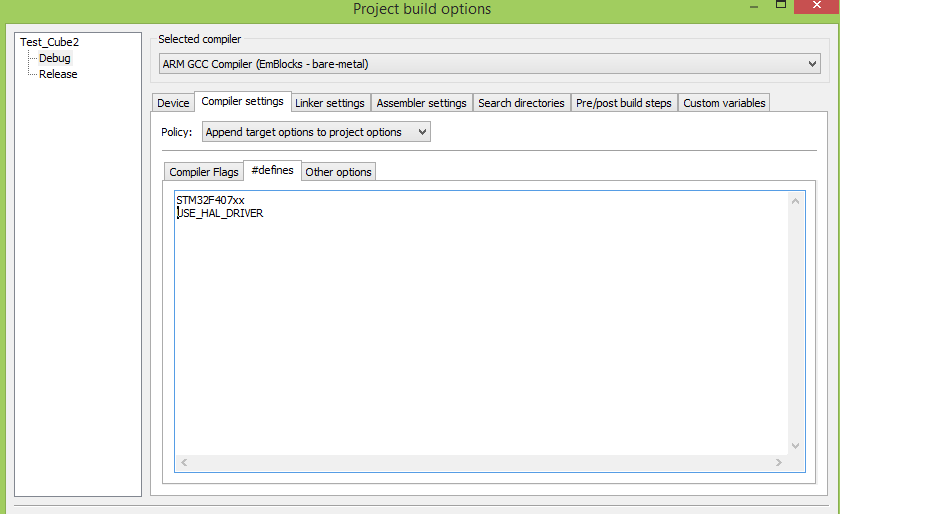

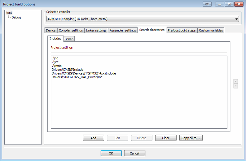

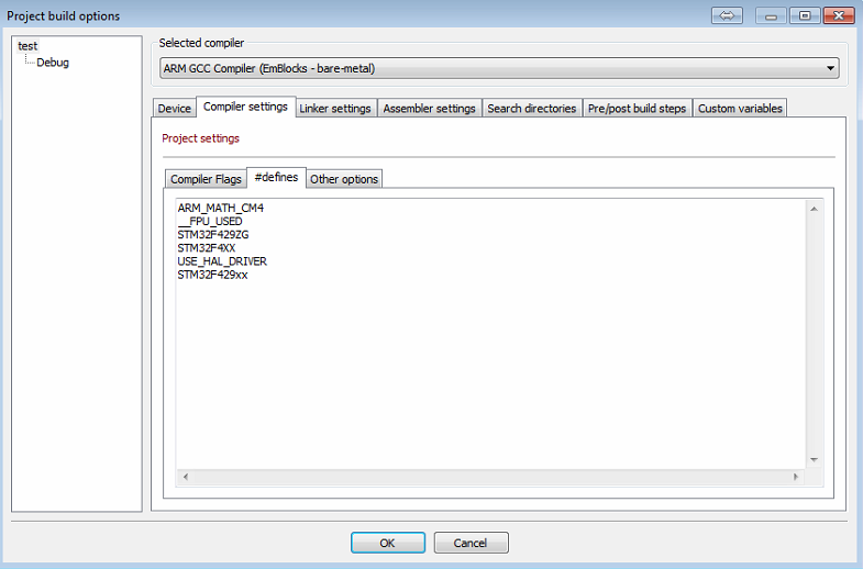

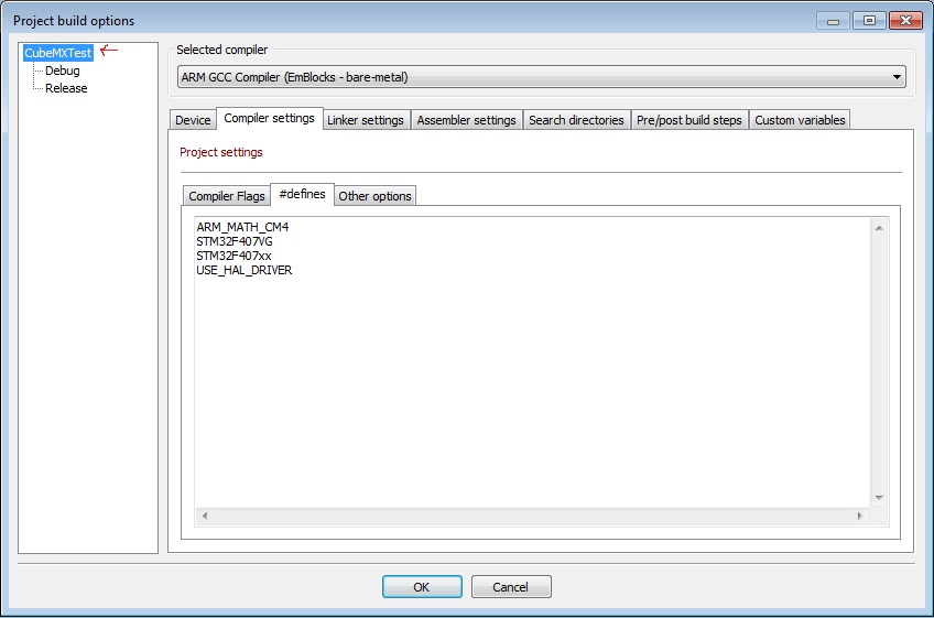

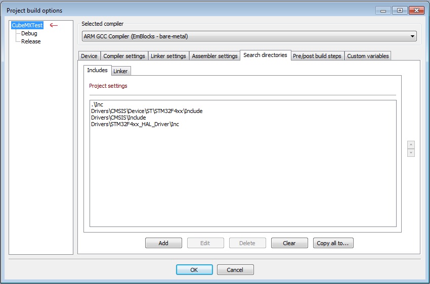

Um ein Project in E::B zu erstellen das mit CubeMX läuft.
1. ein neues Project erstellen wie hier beschrienen
http://www.mikrocontroller.net/articles/STM32_-_Einstieg_mit_Em::Blocks
"Das erste Projekt erstellen" nur Schritte bei 1. ausführen.
2. im E::B Project Manager rechtsklick auf den Projectnamen und 'remove
files' wählen , im folgenden Auswahlfenster alle Dateien auswählen.
3. im Project Ordner die Datei startup_stm32f4xx.S aus dem /src
Verzeichnis ins Project Verzeichnis verschieben. Also eine Ebene hoch.
4. In CubeMX neues Project erstellen, Verzeichnis und Namen wählen wie
in E::B erstellt.
5. In CubeMX Configuration zusammenklicken und Generate Code wählen.

von GRRRECLIPSE (Gast)
So, ich bin bis Punkt 7 gekommen. Sieht soweit auch gut aus. Habe in
CubeMX Keil genommen.
Aber mit Punkt 7 komm ich nicht klar.
Habe untern den Build Options #defines die 2 Sachen eingetragen.
Also direkt einfach ohne was davor 1:1 reingeschrieben.
Wo ich jetzt die Headerfile Pfade angeben muss erschließt sich mir
gerade nicht.
Naja auf jedenfall wenn ich auf "Build" klicke kommen unmengen Fehler.
Der benutzt anscheinend die Falsche startup:
Mein Build Log:
[Code]
-------------- Build: Debug in Test_Cube2 ---------------

Process terminated with status 1 (0 minutes, 4 seconds)
50 errors, 0 warnings (0 minutes, 4 seconds)
Process terminated with status 1 (0 minutes, 6 seconds)
Process terminated with status 1 (0 minutes, 8 seconds)
Process terminated with status 1 (0 minutes, 10 seconds)

von Michi (Gast)
> gerade nicht.
Du solltest die #defines nicht nur fürs Debug Build setzten sondern für
das gesamte Projekt. Siehe Bilder.
Und c99 unter Compiler Flags -> Language standard setzen.

Hello
First of all, sorry for my english. I'm a regular visitor of this site
due to the high level of knowledge here on the forum. I'm from the
Netherlands but my English is much better than my German, so that's why
I will write in English.
I'm Also trying to get Emblocks work together with CubeMx. I produced
the steps 1 till 7 which stated above. Now I get the same error message
as quoted above by: GRRRECLIPSE
||=== testcube, Debug ===|
Drivers\STM32F4xx_HAL_Driver\Inc\stm32f4xx_hal_rcc_ex.h|857|error:
unknown type name 'RCC_PeriphCLKInitTypeDef'|
Drivers\STM32F4xx_HAL_Driver\Inc\stm32f4xx_hal_rcc_ex.h|858|error:
||=== Build finished: 2 errors, 0 warnings (0 minutes, 0 seconds) ===|
Gerald_G replies with:
Kommando zurück, man muss "#include "stm32f4xx.h" anstatt "#include
"stm32f4xx_hal.h" nutzen, dann geht es :)
But I can't seem to find what Gerald means with this.
Can someone or maybe Gerald himself explains what the solution for my
problem is?
My sincerly!
Leddel
von Gerald G. (gerald_g)
I wanted to use the HAL Drivers, so I thought I had to include the
stm32f4xx_hal.h in my main c-file. But I had to use the regular
stm32f4xx.h, as typed in every STM Cortex M4 code (mostly the first
line)
von Leddel (Gast)
I removed the #include "stm32f4xx_hal.h in the main file and replaced it
with: #include "stm32f4xx.h"
But the compiler still gives error with the RCC_PeriphClkInitTypeDef:
||=== Build finished: 2 errors, 0 warnings (0 minutes, 2 seconds) ===|
Very strange.
