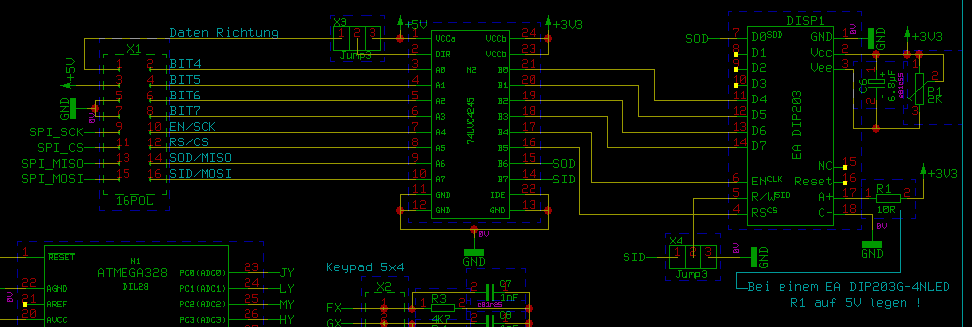

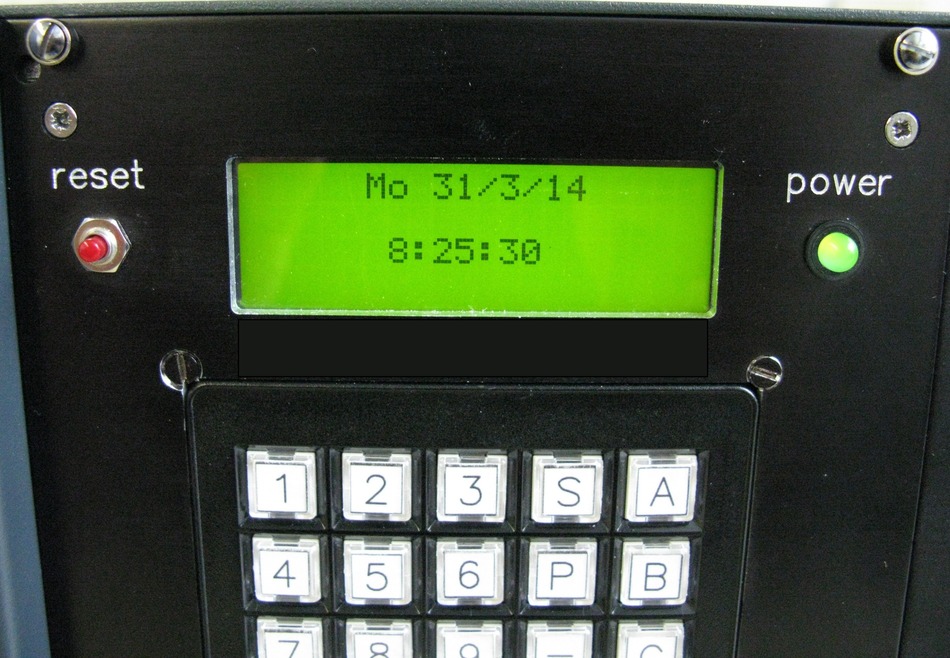

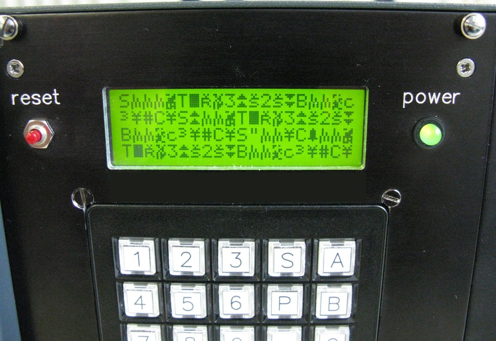

Hallo, ich habe folgendes Problem: Ich verwende ein Display (EA DIP203G-4NLED) mit einem Atmega328, die Routine aus dem "AVR Hardware und C-Programmierung in der Praxis" Buch von Elektor und steuere das Display im 4-bit Modus ohne R/W an. Die Anzeige funktioniert wunderbar aber in unregelmäßigen Zeitabständen tauchen an verschiedenen Stellen unerklärbare Zeichen auf (Manchmal nur 1-2, manchmal im ganzen Bild).Diese verschwinden nach einem Reset oder das Bild regeneriert sich nach einigen Minuten von selbst. Die Ursache konnte ich noch nicht feststellen, hatte schon das Ganze in ein Gehäuse mit Netzfilter und Linearnetzteil verbaut und das Display-Gehäuse von der Frontplatte isoliert, es hat aber wenig oder Nichts gebracht. Hat vielleicht jemand einen ähnlichen Problem gehabt? Ich würde mich über eure Tipps freuen. Die LCD-Routine könnte ich auch hochladen falls jemand Interesse hat.
Alex Stein schrieb: > Hallo, > ich habe folgendes Problem: Ich verwende ein Display (EA DIP203G-4NLED) > mit einem Atmega328, die Routine aus dem "AVR Hardware und > C-Programmierung in der Praxis" Buch von Elektor und steuere das Display > im 4-bit Modus ohne R/W an. > Die Anzeige funktioniert wunderbar aber in unregelmäßigen Zeitabständen > tauchen an verschiedenen Stellen unerklärbare Zeichen auf (Manchmal nur > 1-2, manchmal im ganzen Bild).Diese verschwinden nach einem Reset oder > das Bild regeneriert sich nach einigen Minuten von selbst. > Die Ursache konnte ich noch nicht feststellen, hatte schon das Ganze in > ein Gehäuse mit Netzfilter und Linearnetzteil verbaut und das > Display-Gehäuse von der Frontplatte isoliert, es hat aber wenig oder > Nichts gebracht. > > Hat vielleicht jemand einen ähnlichen Problem gehabt? > > Ich würde mich über eure Tipps freuen. > > Die LCD-Routine könnte ich auch hochladen falls jemand Interesse hat. Jumper am Display offen? Jumper am 245 offen? Das mit SOD/SID und der Direction des 245 ist auch so'ne Sache. Reset am Display abgeschlossen? rgds
Deine Routine wird wohl das vom Display benötigte Timing meistens, aber nicht immer korrekt umsetzen. Übrigens sind 7 MByte Bilder schon beeindruckend. http://www.mikrocontroller.net/articles/Bildformate !
6A66 schrieb: > Das mit SOD/SID und der Direction des 245 ist auch so'ne Sache. Wenn Du den 245 auf B->A umschaltest ist der EN des Displays offen! rgds
Die Die Richtung ist Festgelegt auf 5V und R/W auf GND, Habe mir die Möglichkeit für die Zukunft offen gelassen SPI zu benutzen, momentan wird nur über 4+2 Leiter geschrieben. Reset ist laut Datenblatt mit 10K abgebunden habe es auch schon extern versucht... Resultat = 0. Die Timing habe ich schon angeschaut, waren eigentlich alle sogar viel länger als im Datenblatt, aber danken ist ein guter Vorschlag... schau ich mal ob sich da was machen lässt. Fasst vergessen: die Leitungen an X1 (die rechte Spalte) 2-16 sind alle mit 2K2 nachträglich abgebunden. (bei den Bildern haben ich echt nicht auf die Größe geachtet, versuche momentan dies zu ändern)
Ich werde in den nächsten Tagen versuchen die LCD-Routine von mikrocontroller.net ausprobieren und schauen, ob der Fehler weg ist. rgds.
Alex S. schrieb: > Die Timing habe ich schon angeschaut, waren eigentlich alle sogar viel > länger als im Datenblatt, aber danken ist ein guter Vorschlag... schau > ich mal ob sich da was machen lässt. Dann hilft nur, sich D0...4 und RS auf das Scope zu legen, auf EN zu triggern und das System einfach mal ein paar Stunden laufen lassen. Am besten Persistence/Nachlecuhtdauer auf unendlich stellen und mal ansehen. Entweder Du findest da was (Glitch Setup/Hold Verletzung, ...) oder du musst woandest suchen. rgds

Hi Alex ! In einem Post vom 31.3. schreibst du, dass du den Direction-Pin auf 5V gelegt hast. Betreibst du das Display auch mit 5V oder mit 3,3V? Das neue EA DIP203 läuft nämlich offiziell nur noch mit 3,3V Noch eine Idee: auf welchem Pegel liegt der Enable bei dir im Ruhezustand ? Laut Datenblatt soll er low sein und erst wenn die Daten- und Steuerleitungen korrekt angelegt sind, soll der Enable kurz auf high gehen. Dies wurde auch in einigen Libraries falsch gemacht. Viel Erfolg ! Ralph
Noch eine Idee: Kann es sein, dass dein Controller zwischendrin einen Reset macht (Brown-out etc) und das Display nicht ? Dann startet nämlich dein Ciontroller mit einer 8-Bit Initialisierung und der Displaykopntroller ist noch auf 4-Bit initialisiert. Ralph.
Das Display wird auch mit 3.3V betrieben und der DIR Pin gehört zum Pegelwandler und liegt auf 5V. (Siehe Schaltplan)
Die Enable Leitung habe ich auch gemessen, geht kurz von low auf high wenn etwas gesendet wird. Wenn ich dich mit dem Reset richtig verstanden haben, beudetet es ja aber ,dass das Display vom Controller neu initialisiert und gelöscht wird. Mit einem "Brown-out" rechne ich auch nicht, da die Schaltung schon mit verschiedensten Netzteilen betriebn wurde und der Port vom AVR wird auch für nichts anderes benutzt.
Ich hab mal eine kurze Sequenz der falschen Anzeige nach der Zeichentabelle im Datenblatt decodiert: 1. 0011 0011 2. 0001 0010 3. 1111 0011 4. 0011 0010 5. 1111 0011 6. 0001 0011 7. 0100 0010 Wenn man jetzt das low-Nibble eine Bytes mit dem high-Nibble des nächsten Bytes kombiniert kommt das raus: 1/3/14 Entweder ist ein Enable verloren gegangen, oder durch eine Störung wurde ein zusätzliches Enable erkannt.
Sind Abblockkondensatoren an allen ICs vorhanden? In dem Schaltbildauszug sind keine zu sehen.
Ja, auf der kleinen Platine ist ein 3.3V Regler, welcher nur für das Display (+Pegelwadler) verwendet wird und der hat 6,8µF Elko und 100nF Keramik am Ausgang. Wenn ich jetzt so sehe, könnten die natürlich etwas näher am Display sein. Kann das mit dem Enable leider nicht mehr überprüfen, habe die Tage meine Kontroller und Display Platine auf SPI "um verdrahtet". Da es wohl in diesem Fall, wie einige Leute schrieben keine Probleme gibt und der Hauptgrund ist die ich bereit SPI verwende spare ich 6(5) Port-Pins. Habe das Programm Gestern zum laufen bekommen. Bis jetzt konnte ich keine Zeichen-Fehler feststellen. Der Code ist auch nicht viel komplizierter, das einzige ist das Umschalten der SPI-Modis, da das Display im Mod 3 läuft, anders als alles was ich bis jetzt verwendet habe(ADC, DAC, Keypad).

Hallo Maxim kenne das auch von einigen Displays von EA. Nach meiner Erfahrung kommt es auf die Zeit nach löschen an. Das Display braucht ein paar Millisekunden. Das steht aber auch etwas versteckt in dem Datenblatt drin. Ansonsten funktionieren alle Displays von EA auch ohne Problem mit dem I2C Bus.
Auf meiner Platte steht DIP203G-4 über 74VHC595, da IC mit Eingangpegel über Vcc arbeiten kann und somit wird auch von 5V zu 3V3 konvertiert... Aber das ist nicht prinzipiell: Algorythmus bleibt gleich: zuerst D4-D7 mit RS, dann D4-D7 mit RS und mit EN, dann wieder ohne EN. danach noch einmal für D0-D3. Ich habe wenig Lust, auf Seriell zu wechseln: ich muß dann 74VHC595 entfernen und als Pegelwandler 74VHC573 oder 74LCV14A einsetzen, alles mit Draht, unschön...
Maxim B. schrieb: > DIP203G verhält sich so, als ob drin etwas gibt, was zufällige Zustand > nach dem Einschalten nimmt: manchmal arbeitet LCD wie erwartet, manchmal > aber ganz daneben. Das kommt beim echten HD77480 vor, wenn das nicht richtig initialisiert wird. Das Instructions-Set vom DIP203G weicht deutlich vom HD77480 ab. Bei der Init dürfte also so einigen nicht kompatibel sein.
Danke! Ich weiß zwar nicht, ob das paßt: doer steht KS0073 und bei DIP203 ist das SSD1803 Schade: geht leider nichts. Die Befehlsfolge aus dem Beitrag arbeitet leider nicht.
Hi, welche Taktfrequenz benutzt Du? Bei 4MHz klappen bei mir (fast) alle Inits. Die Waitschleifen sind taktfrequenzabhängig. Dann sind die Schleifen selbst oft fehlerhaft, wenn sie dieselben arithmetischen Temporärregister verwenden, die vorher nicht auf Stapel gepusht wurden. Den Fehler hatte ich dann auch. Je nachdem was gerade berechnet wurde, wurde von "temps" überschrieben, die ich für LCD Routinen brauchte. Dann beim Auslesen wenn möglich, Interrupts sperren. Wenn ISRs zu lang werden, kollidiert das sonst leicht mit "langsamer" LCD-Ausgaberoutine. Wo es sonst noch Probs. gibt, wäre Bitzuordnung beim Swappen. Das kommt dann auf die konkret verwendete Portbitzuordnung an. Dann die tatsächliche Minimalimpulsdauer des Enable-Impulses. Das ist wiederum bei den meisten Routinen taktfrequenzabhängig. Ein paar "nops" mehr spendiert, löst dieses Prob. ciao gustav

Grafische LCD ist auch über SPI und alles funktioniert einwandfrei. Aber diese... Oszilloskop zeigt: alle Singale wie gewollt. Es sollte also etwas mit Init nicht stimmen... Karl B. schrieb: > Wenn ISRs zu lang werden, kollidiert das sonst leicht mit "langsamer" > LCD-Ausgaberoutine. Ich mache keine solche Sachen direkt aus ISR. Entweder in ISR Bits gesetzt (z.B. in GPIOR0, am schnellsten erreichbar) und in Hauptschleife geprüft, oder mit Planer. So kann man ISR sehr schnell machen, sogar ohne push-pop (ISR_NAKED), da alles sich nur auf "sbi GPIOR0, bit" beschränkt.
Ich habe auch nach SPI-Mode gewechselt! Trotz meiner Befürchtung reichte es mit Spannungsteiler zu machen, 3k3 und 1k8. Wie auch in Datenblatt versprochen, funktioniert das mit 2 MHz. Gut zu wissen: EA DIP-203 paßt für SPI Mode am besten.
Hi, wenn es bei HD44780-Ansteuerung Probleme gibt, hätte ich noch einen Harware-Lösungsansatz dazu. Bei einem Display mit dem HD44780 kompatiblen Controller fehlte ein SMD-Bauteil. Ein Bauteil, das offensichtlich für die eigene Prozessortakterzeugung des Displays wichtig ist. So betrug die laut Spec. angegebene Taktfrequenz nicht ca. 230 kHz sondern nur etwa die Hälfte. Und somit verlängerte sich auch die Befehlsverarbeitungszeit des Display-Controllers entsprechend. Und die vom µP kommenden Routinen mussten "verlangsamt" werden. Oder das fehlende Bauteil reinlöten. ciao gustav
SPI-Mode ist gerade für EA DIP203 am besten. Am Anfang fürchtete ich Problem, da LSB zuerst und langsam, aber das löst sich am Ende einfacher, als störungsfreie Arbeit in Parallel-4bit zu schaffen. Bei diesem LCD darf man über HD44780-Kompatibilität nicht reden: ein Befehl aus typischer Init-Routine für HD44780 wird dank Befehlserweiterung ganz anders interpretiert, dadurch geht ganze Init woanders. Auch Unterschiede zwischen 2-Zeilien- und 4-Zeilen-Modi sind zu beachten. Code für HD44780 wird mit EA DIP203 erst nach Anpassung tauglich. Das ist ein LCD mit etwas anderem Befehlssatz, man sollte das offen in Datenblatt schreiben. EA schreibt aber "NAHEZU 100% HD44780 KOMPATIBEL" :)
Maxim B. schrieb: > Init-Routine für HD44780 wird dank > Befehlserweiterung ganz anders interpretiert, dadurch geht ganze Init > woanders. Auch Unterschiede zwischen 2-Zeilien- und 4-Zeilen-Modi sind > zu beachten. Code für HD44780 wird mit EA DIP203 erst nach Anpassung > tauglich. Hi, und wo kann man nun die korrekte Initialisierungsroutine im Netz finden? ciao gustav
