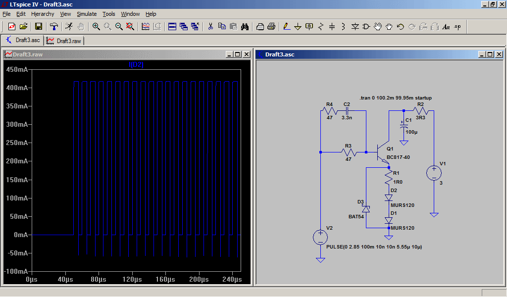

eine IR-LED habe ich beim LTSPICE nicht gefunden. Ich habe daher zwei
Dioden in Reihe geschaltet. So müsste das ganz gut gehen, wenn man sich
dem Stromverlauf am LED-Vorwiderstand ansieht.

Der 47 Ohm Widerstand vor der Basis könnte etwas zu kein sein - zu viel
Basisstrom bringt nur den Transistor in die Sättigung. Sonst sieht die
Schaltung gut aus. Als Transistor auch eher ein BC635.
Danke für den Hinweis - Gegenfrage: wann ist der Transistor in
Sättigung?

>Hat eine geringe Restspanunng
Wird ja als Emitterfolger betrieben, von daher nicht soo von Belang
(fällt mir gerade auf) :) Aber schnell isser..
