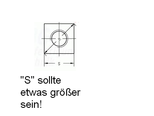

Guten Abend, ich möchte in ein Vierkantrohr am Anfang und am Ende eine Mutter haben, damit ich das Rohr gut befestigen kann. Es gibt eine Vielzahl von Mutternarten. Gibt es Muttern, die ich an die Enden gut dranmachen kann, in dem ich sie z.B. mit einem Hammer leicht einschlage? Ich könnte alternativ versuchen, eine normale Mutter dort festzuschweißen, was aber nicht gut gehen wird, da die Materialstärken zu unterschiedlich sind.

Dann mach dir doch deine Mutter selbst. Pass die dann straff in dein Vierkant ein und wenn möglich noch hart löten oder Schweißen. Es gibt auch Vierkantmuttern.
Das Zauberwort heisst Gewindebuchse für Vierkantrohr: http://www.sws-store.de/epages/61008431.sf/de_DE/?ObjectPath=/Shops/61008431/Products/200805015000
stahlblech in passender stärke in einer größenordnung von 3-5mm (bis ca. M5) oder 0,8-1d (ab M6) besorgen, in der mitte ein gewinde reinschneiden, das vierkantrohr damit verschweißen und abschließend schleifen.
Hängt vom Profil und von den Ansprüchen an die Festigkeit ab. Für die üblichen Tischbein-Rohre gibt's im Baumarkt Kunststoff-Endstücke mit Gewinde, wo normalerweise ein höhenverstellbarer Fuß eingeschraubt wird. Die könnte man evtl. zweckentfremden.
Etwas stabiler wären Muttern für Querlöcher. Sowas in der Art: http://german.alibaba.com/product-gs/furniture-nut-1044350389.html

Dann hole dir doch Flachstahl, der dem Innenmaß entspricht, säge es passend und scheide ein Gewinde in die Mitte.

Liposom schrieb: > Gibt es Muttern, die ich an die Enden gut dranmachen kann, Feile eine dicke "Vierkantmutter", die in Dein Vierkantrohr-Ende passt. Erhitze das äußere Rohr und presse Deinen kalten Vierkant passgenau hinein. Nach dem Erkalten könnte die Mutter schön klemmen.
