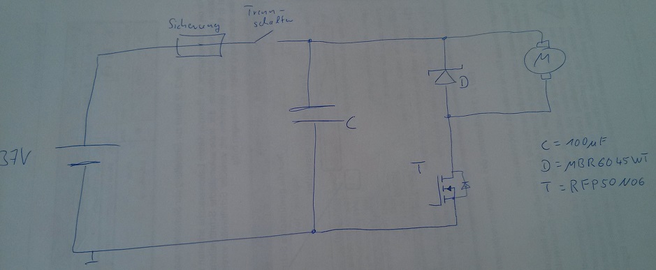

Ich möchte gerne mit einem 1-Q-Steller einen 1kW Bürstenmotor steuern.
Über den Motor habe ich leider nur wenige Informationen (1kW, 36V).
Meine Schaltung habe ich angehängt.
Den MOSFET würde ich gerne mit dem Arduino-Board ansteuern. Kann ich den
Transistor (RFP50N06) direkt ansteuern? Im Datenblatt steht U_GS von
2-4V, das Arduino-Board arbeitet allerdings mit 5V. Sollte ich da noch
einen Spannungsteiler machen oder geht das so?
Diode (MBR6045WT) und Transistor (RFP50N06) sind auf 60A bzw. 50A
ausgelegt. Der Motor soll so 36A belastet ziehen. Wenn ich den Motor
immer nur sehr langsam hochfahren, sind dann die Bauteile richtig
ausgelegt, sodass auch der Einschaltstrom nichts zerstört?
Sollte ich noch eine Strombegrenzung einbauen? Damit falls der Motor mal
blockiert, nicht gleich alles durchknallt bzw. die Sicherung auslöst?
Kann ich das über die Erfassung des Stromwertes übereinen Shunt machen
oder sollte ich da lieber eine Strombegrenzerschaltung vorziehen?
Als Versorgung sollen 10s LiPos dienen, die eine Nennspannung von 37V
haben. Leider habe ich noch keine passende Schmelzsicherung bzw. einen
erschwinglichen mechanischen Trennschalter gefunden, der im Notfall auch
mal einige Amper schalten kann. Bei der Sicherung dachte ich daran,
irgendwelche aus dem Automobilbau zu nehmen.  Da gibt es ja sehr viele
in verschieden Auslöseströmen – da muss ich nochmal was genaueres
raussuchen. Der Spannungsunterschied (12V - 37V) sollte hier doch keine
besondere Rolle spielen oder?
Beim Wert des Kondensators bin ich mir auch noch nicht sicher. Tendiere
da eher zu 1000uF.
Über Hilfe würde ich mich sehr sehr freuen =)
von Falk B. (falk)
@ Niklas M. (nicnac37)
Hast du denn etwas Erfahrung mit sowas? 1kW ist nicht gerade wenig.
> Kann ich den
>2-4V,
Nö, dort steht U_GS(TH), Threshold.
http://www.mikrocontroller.net/articles/FET#Erkl.C3.A4rung_der_wichtigsten_Datenblattwerte
Genau ander herum, dui brauchst einen Treiber. UNd einen
Kühlkörperfür den MOSFET. Und möglichst eine elektronische
Strombegrenzung, denn~28A Nennstrom sind schon mal sehr ordentlich.
Das ist mehr als 1kW bei 36V.
>Wenn ich den Motor
Dann darf er aber auch nie blockieren.
Ja.
Ja.
Sollte man tun, wobei KFZ-Sicherungen ncícht für 37V gedacht sind.
DOCH! Nimm 250V Sicherungen.
>da eher zu 1000uF.
Naja, deine Akkus sind schon recht stromtragfähig. 100uF Elko reicht
wahrscheinlich. Wichtiger sind noch eine handvoll uF als
Folienkondensator.

von MaWin (Gast)
Niklas M. schrieb:
> Kann ich den Transistor (RFP50N06) direkt ansteuern?
> Im Datenblatt steht U_GS von 2-4V
Nein, natürlich nicht, dort steht UGS(th), also unter 4V sperrt der
Transistor sicher, darüber (von 4 bis 8V) ist er halb-leitend, und erst
über 8V ist er voll durchgeschaltet, daher sind die 0.02 Ohm bei 10V UGS
angegeben.
Issesdennsoschwer ?
Du begehst zudem den Fehler, vom Motornennstrom auszugehen (27A) und
nicht den Anlaufstrom = Blockierstrom = Betriebsspannung/Innenwiderstand
anzusetzen.
Blöderweise geht dann dein MOSFET beim ersten Anlaufen kaputt.
Es hat schon sienen Grund, warum kommerzielle E--Motor-Cojntroller mehr
als 1 MOSFET verwenden.
Ja, man kann mit einer SHCNELLEN Überstromabschaltung auch den Strom bei
Kurzschluss und Anlauf begrenzen, der Anlauf wird amit natürlich
schwächer, aber diese Überstromabschaltung muss jeden PWM Impuls dann
sofort zurücksetzen und der MOSFET muss aus bleiben bis zum nächsten
PWM, das schafft nur externe Hardware.
Einen MOSFET-Treiber sollte man nicht nur wegen der 10V UGS, nicht nur
wegen des schnelleren Umschaltens, nicht nur wegen der Rückwikungen über
CGD, sondern sowieso bei solchen Leistungen verwenden.

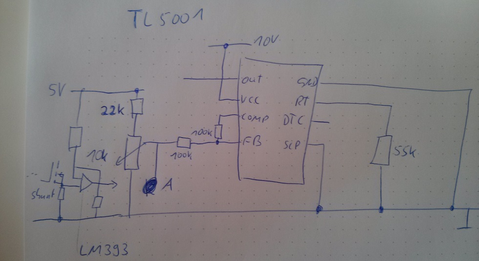

von Falk B. (falk)
>Meint ihr, es würde reichen, den Stromwert mit dem Arduino mittels Shunt
>o. ä. zu erfassen und dann softwaretechnisch den Transistor
>auszuschalten (bzw. einfach nicht mehr anzusteuern)?
Nein.
> Ist das zu langsam?
Ja.
>Oder ist eine Strombegrenzerschaltung sicherer und sinnvoller (Z.B.
>https://www.elektronik-kompendium.de/sites/slt/0204132.htm)?
Nein.
von Niklas M. (nicnac37)
Possetitjel schrieb:
>> Leider habe ich noch keine passende Schmelzsicherung [...]
>> gefunden,
> Das ist ein echtes Problem.
> Falks Rat, eine 250V-Sicherung zu nehmen, hat seine Tücken,
> denn die normalen Netzsicherungen sind für Wechselstrom
> gedacht; es ist m.W. nicht garantiert, dass die bei Gleichstrom
> vernünftig funktionieren - Stichwort: Lichtbogenlöschung.
Daher dachte ich, sei eine KFZ-Sicherung vielleicht besser geeignet,
weil die zumindest auf Gleichspannung ausgelegt ist und aufgrund der
verwendeten höheren Spannung einfach eher auslöst. Eher auslösen ist
doch besser als zu spät ;) Da es auch Autos mit 48V Bordnetz gibt,
findet man vielleicht auch dort eine Sicherung.
> Nein.
Wie kann ich alternativ eine Strombegrenzung realisieren?
von Falk B. (falk)
So wie es Millionen von Endstufen und Schaltnetzteilen machen.
Strommessung über Shunt am Source vom MOSFET, dahinter ein halbwegs
schneller Komparator ala LM393, welcher bei Überstrom den PWM-Zyklus
vorzeitig beendet. D.h. er setzt das Latch eines PWM-ICs auf LOW. Da ist
keinerlei Software dazwischen.
Schau dir mal den TL5001 oder den Klassiker UC3842 an, dort kann man das
im Datenblatt sehr gut sehen.
Ich habe versucht dieses Bauteil zu verstehen, allerdings ist mir nicht
alles klar geworden. Habe aber trotzdem mal probiert eine Schaltung
aufzubauen (siehe Anhang). Mit dem Poti möchte ich gerne das
Pulsweitenverhältnis ändern können. Mit dem LM393 will ich die Spannung
über den Shunt auswerten und bei einem Grenzwert abschalten. Dazu müsste
ich jetzt noch irgendwie im Abschaltpunkt Punkt A auf Masse ziehen oder?
Wie kann ich das realisieren. Erkenne sonst noicht so ganz, wie ich dort
das Latch reseten kann.
Da ich das Arduino-Board mit 10V versorgen möchte, könnte ich den TL5001
ebenfalls mit 10V versorgen. Könnte ich damit auch direkt den Mosfet
ansteuern oder würde ich dafür immer noch einen weiteren Treiber
benötigen?

von Falk B. (falk)
Hmmm, bei genauerer BEtrachtung ist der nicht so gut, um das Prinzip zu
zeigen, nimm lieber den UC3842. Dort sieht man es direkt.
Dazu muss beim TL5001 das Pin SCP auf GND legen. Man kann mit dem IC die
PWM strombegrenzen, muss aber etwas tricksten. Sprich, wenn der
Komparator aktiv wird, muss er SCP für ein paar Dutzend us auf HIGH
ziehen (>1V), dann wird die PWM deaktiviert. Da nun der MOSFEt
abgeschaltet wird, geht auch der Strom und damit der Komparator wieder
runter. Damit würde die PWM sofort wieder aktiv, das will man aber
nicht. Also muss man eine Art Monoflop nutzen, um SCP ein paar
Dutzend us HIGH zu halten, auch wenn der Komparator wieder auf LOW
schaltet.
>ansteuern
Nein.
>benötigen?
Ja. Der ist im UC3842 schon drin, ein weiterer Vorteil.

von Beatbuzzer (Gast)
KFZ-Sicherungen nach DIN 72581 sollen bis 36V und 40A gehen. Wer kann
mal in die Norm gucken und das nochmal bestätigen?
von Magic S. (magic_smoke)
Für die Leistung würde ich nicht einen einzelnen FET nehmen, sondern
beispielsweise 2 IRFB3077 parallel. Die FETs halten 75V und 120A package
limit aus. Durch die Parallelschaltung von mehreren erreicht man einen
extrem geringen Einschaltwiderstand und dadurch wenig Verlustleistung.
Zwei FETs zu nehmen macht eigentlich immer Sinn, denn es verringert die
statische Verlustleistung auf ein Viertel.
Für die FETS würde ich mir eine 12V Hilfsspannung erzeugen und damit
einen Gate-Treiber befeuern. Im einfachsten Fall die untere Hälfte eines
IR2113 oder äquivalentes, das ist dann aus dem Stand µC-steuerbar.
Ansonsten sinds drei Transistoren, einer damit man auf die 12V kommt und
zwei als Treiber für die FETs.
Bei so großen Motoren würd ich mit möglichst geringer Frequenz arbeiten.
Gerade so viel, daß die entstehenden Mikroruckler nicht zu stark werden.
300Hz scheinen mir ein guter Startwert. Das ergibt dann auch einen
passablen Klang des Motors, bei 1..3kHz hätte man ein übelst nerviges
Pfeifen.
Für die Strommessung kann man einen Shunt oder bei den hohen Strömen
einen Wandler (z.B. ACS758-050) benutzen, der z.B. über den Analog
Comparator auf dem µC abgefragt wird und einen Interrupt auslöst wenn
ein Schwellenwert überschritten wird. In der Interruptroutine wird dann
die PWM für den Motor abgeschaltet und verriegelt. Oder man baut es
direkt in Hardware, daß über einen Comparator mit Latchfunktion der
Gate-Treiber abgeschaltet wird. Dann ist man auch bei Softwarefehlern
sicher.
Als Sicherung würde ich mal bei den Maxifuse-Dingern nachsehen. Oder
ANL. Die sind beide von der Baugröße her recht massiv und könnten mit
36V klarkommen.
Für mich habe ich jetzt zwei Möglichkeiten rausgehört, um eine
Stromgrenze realisieren zu können:
a) über shunt->Comparator->Arduino(Inturrupt)oder
b) UC3842 nehmen und dort abschalten.
Bei a) sehe ich den Vorteil, dass ich dort später auch noch etwas
realisieren könnte, was nicht direkt abschaltet, sondern vielleicht das
PWM-Signal soweit runterregelt, bis der Strom nicht zu groß wird. Bei b)
schaltet der doch dann erstmal ab oder?
Ich habe mich jetzt etwas länger mit dem UC3842 beschäftigt, allerdings
bin ich leider nicht ganz schlau daraus geworden. Verstehe ich das
richtig, dass ich mit einer Spannung am V_FB-Pin (0-1,5V oder 2,5V?) das
Pulsweitenverhältnis einstellen kann?
Ehrlich gesagt, habe ich bei Variante b) zurzeit mehr Fragezeichen, als
bei a) :D
Jetzt habe ich noch eine andere Möglichkeit gefunden. Der Mosfet-Treiber
IR2121 hat eine Strombegrenzung direkt mit drin. Wenn ich den verwende,
kann ich doch mit dem Arduino-Board das PWM-Signal vorgeben und die
Stromgrenze wird mit dem Treiber direkt erledigt. Gibt es da Probleme
mit dem Einschaltstrom? Oder kann ich einfach einen Tiefpass zwischen
shunt und CS (Current Sense) Eingang vom Treiber schalten?
UC3842? Hä? Das ist ein Current-Mode PWM Regler. Völlig ungeeignet für
'ne Motorsteuerung. Dann nimm lieber 'nen TL494.
Shunt finde ich bei solchen Strömen immer hässlich. Lieber einen
Stromwandler nehmen wenns nicht anders geht.
von Jörg E. (jackfritt)
Wieso soll ein Shunt hässlich bei solchen Strömen sein? Ich nutze
einfach nen Kupferschiene und nen OPV.
Werde versuchen mit Interrupts zu arbeiten und das PWM-Signal
entsprechend anzupassen. Werde den Stromwert dann einmal analog einlesen
über shunt->OPV und einmal über den Comparator LM393->Interrupt. Wie ich
dann softwaretechnisch weiter vorgehen, muss ich mir noch genau
überlegen.
Wie kann ich mir am besten (am günstigsten und effektivsten ;) ) sichere
(, stabilisierte) 12V zur Versorgung von Arduino-Board und
MOSFET-Treibern zusammenbasteln (aus meinen gegebenen 37V). Was haltet
ihr von einem Step-Down-Converter LM2576HVT-12? Die 3A, die das Ding
liefert, sollten doch reichen für die paar Bauteile oder?
Ich habe mal eine fast fertige Schaltung angehängt. Leider ist sie sehr
durcheinander geraten. Der Interrupt-Pin soll keinen Interrupt auslösen.
Das war noch aus vorherigen Überlegungen. Ich möchte mit dem Timer NE555
ein retriggerbares Monoflop bauen, welches das PWM-Ansteuersignal vom
Arduino zum Treiber wegnimmt, wenn über den shunt ein zu großer Strom
gemessen wurden ist. Die Strommessung erfolgt über shunt -> OPV ->
Comparator und dann ans Monoflop. Was haltet ihr davon? Werde in der
realen Schaltung zwei Transistoren und Treiber parallel schalten.
von 0815 (Gast)
Habe es nur kurz überflogen: Wie wird denn der Bremsstrom
geregelt/begrenzt?
von 0815 (Gast)
Ok, im letzten Schaltbild ist offenbar eine Bremsstromregelung drin.
Hatte ein Schaltbild weiter oben geschaut..
0815 schrieb:
> geregelt/begrenzt?
Es wird nicht generatorisch gebremst, also kein Strom zurückgespeist.
Wenn der Motor generatorisch läuft - also quasi einfach so
mitläuft/angetrieben wird - ist der Motor über die Schottky-Diode
kurzgeschlossen.
von 0815 (Gast)
Ja, klar, sorry. Hatte in Jörgs Link den Schaltplan des letzten Beitrags
angesehen, und bei dem sind halt gleich mehrere Dinge fraglich...
Bei mir wird kein Bremsstrom geregelt sondern nur die PWM ab einem
gewissen Schwellenwert abgeschaltet. Dann muss man per Taster
rücksetzen. Gebremst wird hier mit ner ordentlichen Scheibenbremse.
