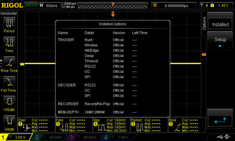

von Marc W. (suffer1981de)
Florian schrieb:
> Gibt es irgendwo eine Anleitung für den Hack auf das DS1104Z? Ich habe
> nichts gefunden.
Die Seriennummer vom Gerät abschreiben oder das beiligende Blatt wo die
Seriennummer draufsteht bereithalten.
Auf http://riglol.3owl.com/ gehen.
Seriennummer eingeben: Sollte mit DS1.. starten.
Option DSER eingeben (steht nicht in der Liste, ist alle Optionen bis
auf die 500uV, die ist buggy)
Privatekey leer lassen.
Der Key der dann ausgegeben wird aufschreiben oder ausdrucken.
Am Oszi auf die Taste Utility drücken. Mit Pfeiltaste runter auf Seite 2
wechseln. Dort auf Options -> Setup -> Editor gehen. Dort den Key
eingeben.
Oszi neustarten.
Jetzt Utility -> System -> System Info gehen -> Sollte jetzt DS1104Z
zeigen.
Erste Mal freuen und kräftig grinsen!
Dann Utility -> Setup -> Options -> Installed gehen.
Über alle "Official" installierten Optionen freuen und mit dämonischem
Lachen abschließen.
