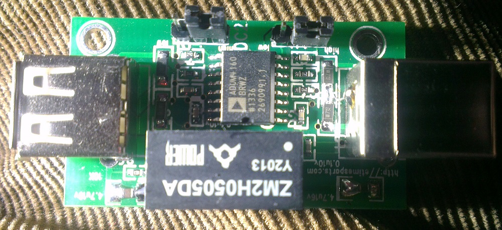

Als erstes habe ich einen USB Isolator bestellt (kosten nur noch 30€
vertraue natürlich nicht auf die 1KV Durschlagsfestigkeit).
Würdet ihr den Isolator ans Ende der Kabelstrecke oder an den Anfang
setzten?
Ich könnte mir vorstellen, dass es am Ende mehr Sinn macht
(Leitungsschirm als große Antenne?)

Hast du mal so einen USB-über-CAT5 Adapter probiert? Die gibt es auch
für USB 1.1
Damit habe ich den USB-Port von einer USV quer durchs Gebäude gepatcht
(ca. 25m), geht problemlos. Ein alter USB-Scanner lief testweise auch
ohne Probleme.

c) Der galvanische Isolator, weil man so etwas immer mal gut gebrauchen
kann.

Euro (z.B. Icron). Galvanischer Isolator bringt in deinem Fall gar nix
außer Kosten.

von Stefan T. (Firma: TU Berlin) (stefantu)
Das alte Kabel funktioniert auch noch, wenn ich einen USB Isolator
dazwischen hänge. Mittlerweile bin ich also weit außerhalb der Timing
Spezifikation von USB 1.1.
Vom Isolator erwarte ich mir zwar keine Signalverbesserung
(Aufbereitung) aber ich möchte mir ungern durch Spannungsspitzen die USB
Eingänge des DAC's zerstören (Hier ist leider schon ein kleiner DAC
kaputt gegangen durch das Ausschalten einer Leuchtstoffröhre)
Auf das neue Kabel und die USB 1.1 Verlängerung warte ich noch.
Der USB Isolator sieht brauchbar aus. Die Isolationsabstände sehen
ordentlich auch und die Platine ist gut gelötet.
Dem umliegenden Plastikgehäuse traue ich jedoch keinen KV zu...
Der ADuM4160* selbst ist immerhin für 5 kV Isolationsspannung
spezifiziert;
das "Evaluation Board" von AD sieht allerdings etwas ... aufwendiger aus
als dieses Platinchen hier.
Und wie der DCDC-Wandler spezifiziert ist, das weiß nur der Wind.
*) http://www.analog.com/static/imported-files/data_sheets/ADuM4160.pdf
Das Evalutionsboard ist etwas übersichtlicher, vom Schaltungsaufwand
sieht das jedoch fast identisch aus. Das Evalboard sieht noch eine
Spielwiese der Zusatzbeschaltungen vor.
Die Direkte Außenbeschaltung des Isolators ist 1 zu 1 aus der Empfehlung
heraus kopiert.
Dazu kommen noch 4,7uF Keramik am Ein- und Ausgang, Schutzdioden an den
Datenleitungen und das wars dann schon.
Falls nicht schon oben Erwähnt nochmal die Ebay Artikelnummer:
251507112552
Mein Preisvorschlag von $27 wurde akzeptiert.

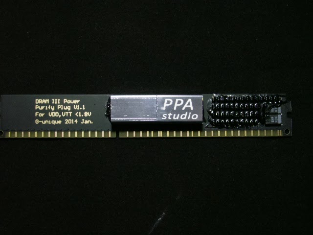

Bei der Suche nach dem Chip bin ich jedenfalls schon auf einige Kuriose
Dinge gestoßen im Anhang ein Bild von dieser Seite:
http://ppaproduct.blogspot.tw/
Unglaublich auf welch Nebenschauplätze man sich verlaufen kann....
