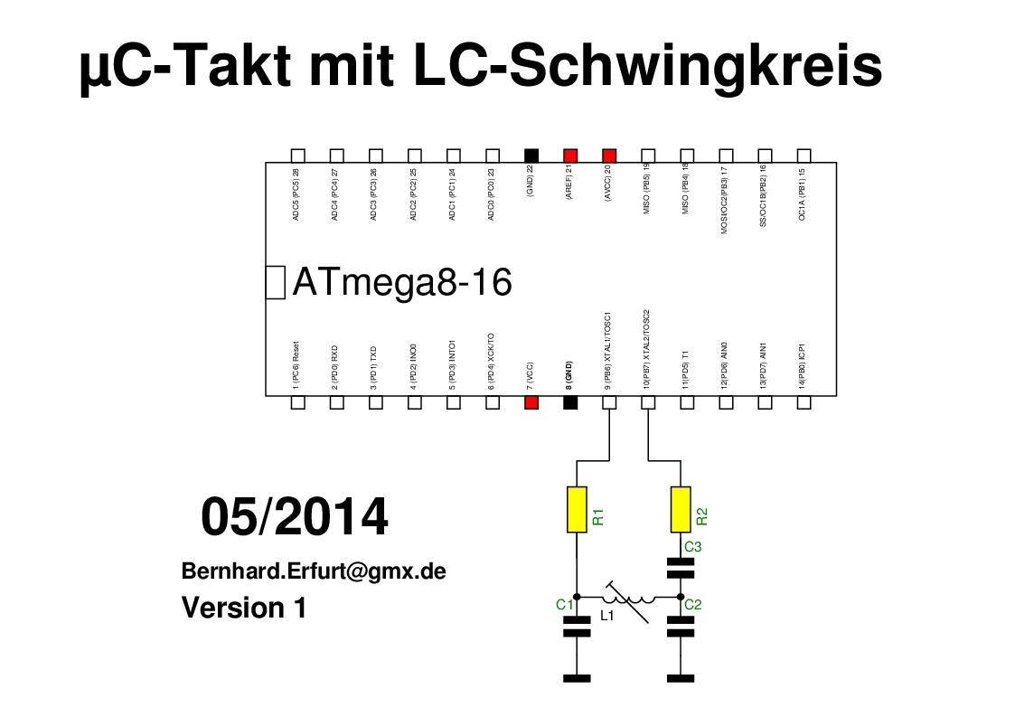

ein µC soll mit ca. 16.017.000 Hz getaktet werden.
Siehe Projekt:
Beitrag "RDS ENCODER Signalgenerator Testgenerator Testsender Modulator ATmega8 Assembler"
Natürlich könnte man z.B. mit einer Meissner-Oszillator-Schaltung den
Takt generieren.
Ich suche aber eine Möglichkeit, mit wenig Hardware, unter Verwndung der
PINS XTAL1 und XTAL2 (Atmega8) einen Schwingkreis zu nutzen.
Danke
Bernhard

von Bernhard S. (bernhard)
@alle
prinzipiell funktioniert diese einfache Schaltung.
Als Vorlage diente das Prinzip des Colpitts-Oszillators. Die Kapazitive-
Dreipunktschaltung ermöglicht eine 180° Phasendrehung.
Diese Phasendrehung wird auch bei einer Quarzschaltung genutzt.
Leider gab es im Versuchsaufbau Probleme mit hohen Frequenzen (16MHz),
ich kenn die Oszillator-Innenschaltung des ATmega8 nicht, die
Einstellung der Fuses spielen hier auch eine Rolle, gegenwärtig läuft
die Schaltung bei ca. 4,5MHz ganz vernünftig.
Das o.g. Projekt arbeitet auch bei anderen Taktfrequenzen, sie müssen
nur ein Vielfaches von 57kHz sein.

>Womit gleichst du das ab? Wie genau/stabil glaubst du, wird dein
>LC-Oszillator sein?
Der Abgleich kann z.B. mit einem Frequenzzähler erfolgen.
Sollte die Stabilität (z.B bei Temperaturänderungen) nicht ausreichen,
kann mit einer Kapazitätsdiode und einer Regelschaltung die Stabilität
verbessert werden.
Bernhard
