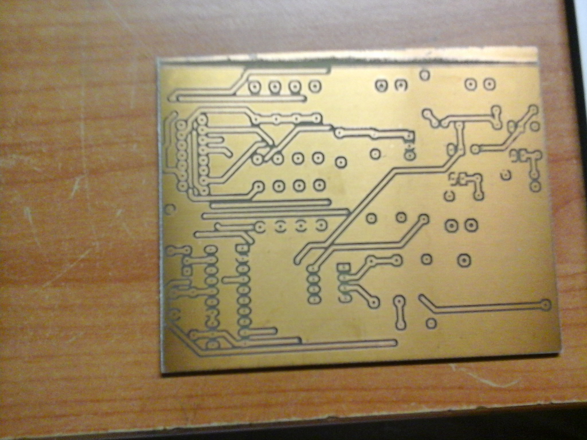

Hallo Forengemeinschaft, Ich habe ein problem beim belichten meiner Platine. Im bereich oben rechts(siehe Bild) fehlt mir ein teil vom Layout was ich auch an anderen stellen bemerken musste. Was mache ich falsch? Zulange oder zukurz belichtet? Zum belichten verwende ich ein UVhärter für fingernägel eingestellt auf 4min. Danke im vorraus für eure hilfe.
Raspi schrieb: > Was mache ich falsch? Alles. Vor allem liest du offenbar alle HInweise nicht, die du im Web oder in Büchern so finden könntest, sondern meinst, es bereits besser als die Profis zu können und auf deren Hinweise schweissen zu können. MAN SIEHT NICHT OB DIE PHOTOSCHICHT GUT IST (d.h. dort ganz ab, wo sie ab sein soll). Man überprüft das Ergebnis des Entwickelns nach dem Belichten nicht mit dem Auto, sondern nacht den Ätztest in dem man die Platine kurz (30 sek) ins Ätzbad hält. Werden alle nicht-abgedeckten Bereiche angegriffen und die abgedeckten nicht, war Belichtung und Entwicklung in Ordnung. Bleibt die Frage, WAS man ändert, die Belichtung oder die Entwicklung, denn beide Prozesse beeinflussen sich gegenseitig, und vor allem in welche Richtung. Um das Rauszufinden macht man IMMER zuerst eine Belichtungsreihe, also ein kleines (2 x 2cm) Stück Platine mit der Vorlage 30 Sekunden, 1 Minute, 2 Minuten, 4 Minuten, 8 Minuten, 16 Minuten 32 Minuten belichten, immer gleich Entwicklen (z.B. 2 Minuten bei leichtem Schwenken der Schalebei 20 GradC) EGAL WIE ES DANACH AUSSIEHT, und ins Ätzbad damit. Welche am Besten geworden ist, zeigt die richtige Zeit. Meist hat man ein problem mit den Vorlagen, weder Tintenstrahl ncoh Laserdrucker sind wirklich lichtdicht, manchmal liegt die beste Zeit zwischen den groben 1:2 Abstufungen, manchmal ist der Belichter so schlecht, daß nur der Rand und nicht die MItte (oder umgekehrt) gut wird, weil er selbst schon um 1:2 unterschiedliche Lichtmenge produziert.

So besch..eiden wie das Foto ist kann man nicht mal sehen ob die Belichtung extrem ungleichmäßig ist. Leute nehmt euer Handy zum TELEFONIEREN und einen richtigen Foto und gute Beleuchtung zum fotografieren, und schaut euch das Foto VOR dem posten am Computer an. In diesen 800kB sind höchstens 1kByte an Informationen enthalten. Ansonsten hat MaWin schon alles gesagt und ein Nagellackhärter dürfte nicht geeignet sein eine Fläche gleichmäßig zu beleuchten und ob die Wellenlänge für den Fotolack stimmt wage ich auch zu bezweifeln.

Raspi schrieb: > Zum belichten verwende ich ein UVhärter für > fingernägel eingestellt auf 4min. Ich benutze auch so'n Teil. 4 Minuten sind ziemlich lang! Ich belichte mit 30-40 Sekunden (4x9W). Wenn gebraucht gekauft, bau mal neue Lampen ein!

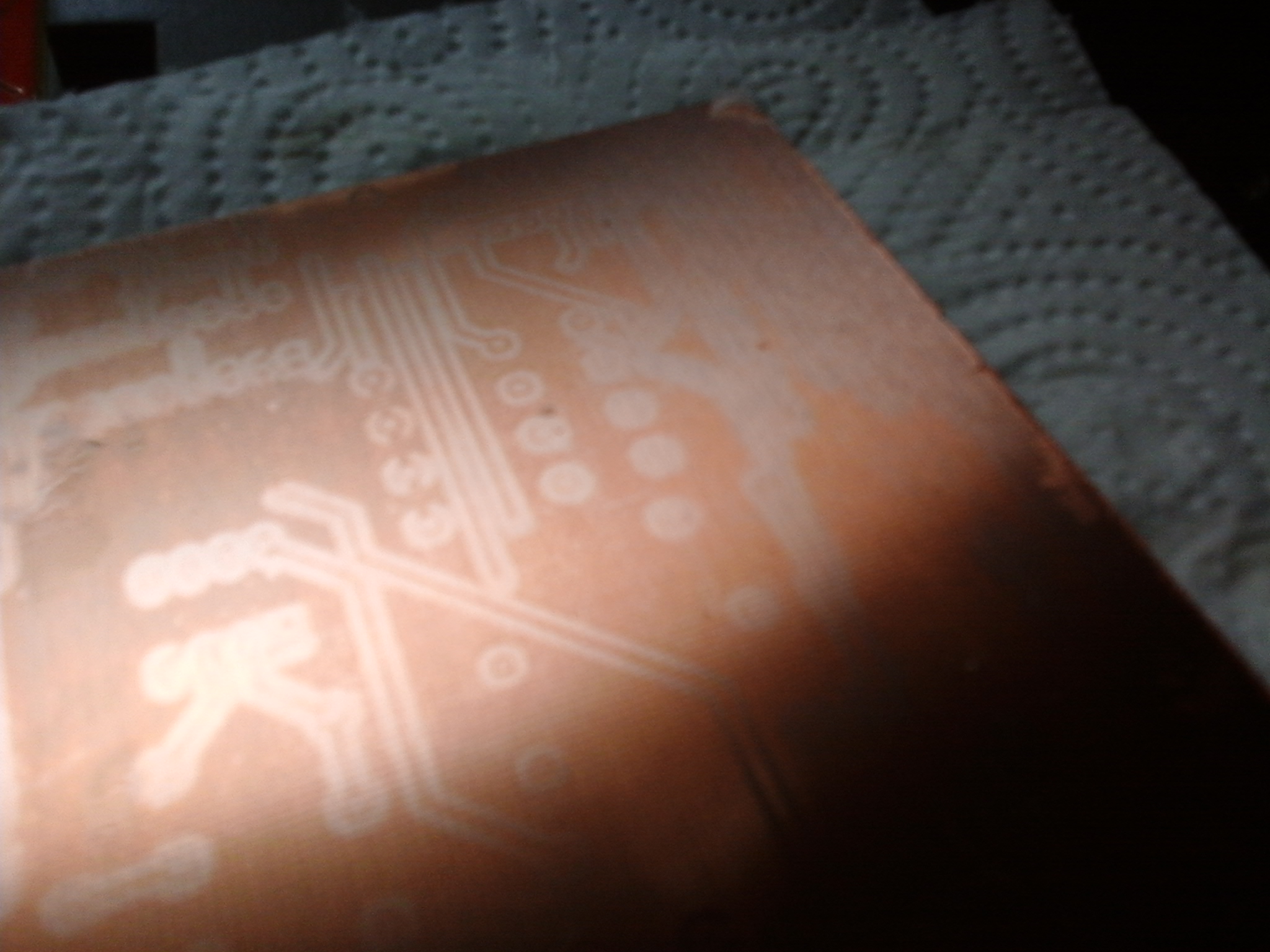

Teo Derix schrieb: > Ich benutze auch so'n Teil. > 4 Minuten sind ziemlich lang! Ich belichte mit 30-40 Sekunden (4x9W). > Wenn gebraucht gekauft, bau mal neue Lampen ein! Hallo Teo, vielen Dank für deinen Beitrag, dieser hat mir sehr geholfen. Mit 30 Sekunden hat es wunderbar geklappt.
Sind die alle 4 Lampen in Betrieb gewesen? Ein Bild der geätzten Leiterlpatte würde mich interessieren. Danke

Raspi schrieb: > Hier noch ein Bild etwas schärfer wäre schöner, aber Du bist auf dem richtigen Weg. warum fehlen da Lötpunkte ? Gruß
