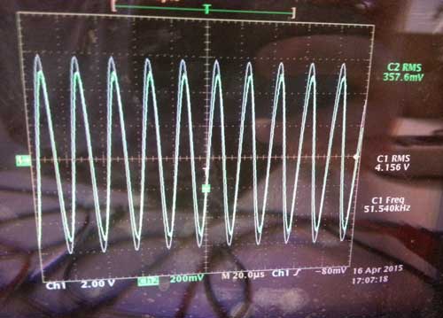

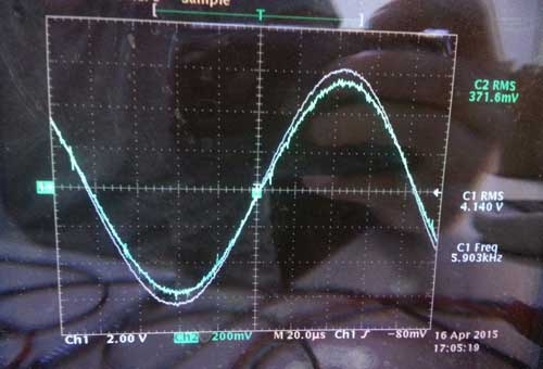

ein letztes Mal muss ich euch nerven, bevor der Leistungsmesser fertig
ist.
Angeschlossen ist der ADC Wandler über einen Spannungsteiler +
Tiefpassfilter.
Leider ergeben sich Differenzen beim Messen. Zum Testen messe ich
derzeit nur die Spannung:
Frequenz(kHz)|Leistungsmesser(V)|Oszilloskop(V)
5            |4,12              |4,1
10           |4,03              |4,1
20           |3,65              |4,1
30           |3,08              |4,1
40           |2,43              |4,1
50           |1,82              |4,1
Ich vermute es liegt am interen SINC Filter 3ter Ordnung. (Seite 34 im
Datenblatt,
http://ww1.microchip.com/downloads/en/DeviceDoc/20002286C.pdf) Aber auch
wenn ich die Gleichung aus dem Datenblatt mit meinem Werten
multipliziere komme ich nicht wirklich auf die richtigen Werte. Kann man
den SINC3 Filter nicht auch ausschalten?
Am Tiefpass vor dem MCP3911 liegt es nicht. Der ist entsprechend
ausgelegt und wurde mit einem Oszi überprüft. Beweisbilder zeigen
(leider in schlechter Qualität) das originale Signal (weiß) und das
Signal am ADC (grün,kleiner) einmal bei 5kHz und bei 50kHz. Signal wird
nicht nennenswert beeinflusst.
Der ADC Wandler misst mit 125 kHz. Weitere Einstellungen:
//Statuscom
MODOUT     0
DR_HIZ     1
DRMODE    0
DRStatus  3
//Config
Prescale        0
Oversampling Ratio  0
Dither        3
Az_Freq        0
Clkext        0
Wenn alles fertig ist werde ich natürlich die Daten veröffentlichen.
Viele Grüße
: Bearbeitet durch Admin
von Max K. (ritterkuni)
Update:
Laut Support ist mein Problem mit dem Chip MCP3911 nicht lösbar. Der
Sin3 Filter lässt sich weder deaktivieren noch gescheit zurückrechnen.
Muss mir nun Überlegen ob ich dem ganzen ein RMS Wandler vorschalte oder
ein neuen ADC Wandler suche.
von rmseod (Gast)
Anstatt den Support zu fragen hättest Du auch das Datenblatt lesen
können. Dort steht nämlich: "Additionally, the corresponding
SINC filter is disabled to consume less current."
Die MDAT Ausgänge lassen sich direkt an eine MCU oder DSP
anschließen.
Ohne Filter zu messen solltest Du auch schnell vergessen,
weil bei der Konvertierung  sehr viel Noise entsteht,
muß wohl oder übel einen SINC- oder FIR-Filter vorschalten.
