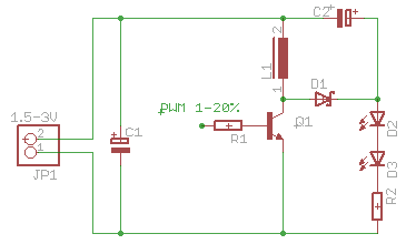

Carsten R. schrieb: > Weiße LED mit 2 * 1,5 V Monozellen betreiben, aber wie? Wie bereits gesagt: Über eine schaltende KSQ. Diese muss dann als Stepup ausgelegt werden. Wobei der TE vielleicht auch das Versorgungskonzept überdenken sollte und z.B. statt 2xMono 4xBaby oder LI-Akku nehmen könnte. Gruss Harald
OK Leute, Ihr habt gewonnen ;-). Ich habe mir das Ganze hier http://www.hobby-bastelecke.de/grundschaltungen/konstantstromquelle2.htm nochmal zu Gemüte geführt, und es sieht wohl tatsächlich danach aus, als wäre ich mit meiner Lösung komplett in die falsch Richtung marschiert. Naja, man lernt halt nie aus .... In dem Zusammenhang hätte ich jetzt noch 2 Fragen: 1.) Wo integriere ich in der Konstantstromquellenschaltung den µC zum Kontrollieren der LED (PWM-Fading)? 2.) Vom Standpunkt der Energieeffizienz bzw. optimalen Ausnutzung der Energieträger aus betrachtet, was ist eigentlich der Unterschied zwischen der hier besprochenen Konstantstromquelle und einem klassischen, sogenannten "Joul Thief", also so eine Schaltung hier? http://www.instructables.com/id/Make-a-Joule-Thief/ Lag ich wenigstens damit richtig, daß mein 3,3 V Spannungswandler sowas in der Art darstellt? Gruß, Matze
Matze schrieb: > 1.) Wo integriere ich in der Konstantstromquellenschaltung den µC zum > Kontrollieren der LED (PWM-Fading)? R1 nicht an Vcc sondern an einen IO deins µCs > 2.) Vom Standpunkt der Energieeffizienz bzw. optimalen Ausnutzung der > Energieträger aus betrachtet, was ist eigentlich der Unterschied > zwischen der hier besprochenen Konstantstromquelle und einem > klassischen, sogenannten "Joul Thief", also so eine Schaltung hier? Schaltregler vs. Linearregler: Der Linearregler wandelt die überschüssige Spannung in wäre um, der Schaltregler nicht. Ein Idealer Schaltregler hätte 100% Wirkungsgrad.

http://de.wikipedia.org/wiki/Joule_thief http://de.wikipedia.org/wiki/Konstantstromquelle Mit einem Joulethief sind in der Regel bestimmte primitive selbstschwingende Aufwärtswandler mit oftmals mieserablem Wirkungsgrad und ohne genaue Ausgangsspannung gemeint, also nicht mit deinem Step-Up-Regler vergleichbar! Konstantstromquellen setzen in der Regel die Spannung herab und verbraten die Differenz, wobei man bisweilen auch bestimmte Schaltwandler dazu rechnet. Letzere arbeiten dann aber anders. Es gibt also analog arbeitende als auch auf- und abwärts wandelnde LED-Treiber, die einen mehr oder weniger Konstanten Strom (Ripple) für LED bieten. Dein 3,3 Volt Regler paßt in keine der Kategorien, da der Aufbau anders ist, die Spannung geregelt ist aber der Strom nicht geregelt ist.
Carsten R. schrieb: > Konstantstromquellen setzen in der Regel die Spannung herab und > verbraten die Differenz, wobei man bisweilen auch bestimmte > Schaltwandler dazu rechnet. Letzere arbeiten dann aber anders. In der Tat. Konstantstromquelle ist ein weites Feld. Man sollte wenigstens noch unterscheiden zwischen linearen Konstantstromquellen - die verheizen in der Tat die überflüssige Spannung und haben deswegen genau den gleichen schlechten Wirkungsgrad, den ein Vorwiderstand hätte. Und Stromschaltreglern. Letztere sind fast genauso aufgebaut wie Spannungschaltregler, u.a. gibt es sie in den gleichen Topologien (Buck, Boost, etc.). Der Unterschied besteht einfach darin, daß die geregelte Größe nicht die Ausgangsspannung ist, sondern der Ausgangsstrom. Im Gegensatz zu einer linearen Stromquelle, bei der die Eingangsspannung immer größer sein muß als die Spannung an der Last, kann ein Strom- schaltregler die Spannung auch hochsetzen. XL
Wenn du experimentierfreudig bist, hier ist eine Schaltung zum Steuern von 2-10 LED ab 1,5V. Braucht permanent PWM. R2 reduziert nur den ripple, 0-22Ω ausprobieren. Hängt vom Betrachter ab.. Einen PIC würde ich zum Strom sparen auf paar kHz takten, vielleicht geht das bei deinem uC auch.
Carsten R. schrieb: > Mit einem Joulethief sind in der Regel bestimmte primitive > selbstschwingende Aufwärtswandler mit oftmals mieserablem Wirkungsgrad > und ohne genaue Ausgangsspannung gemeint, ...speziell Schaltungen für Eingangsspannungen unter 1V. Sie eignen sich zwar meist zum Direktanschluss von LEDs, der LED-Strom ist aber undefiniert und u.a. von den Daten der verwendeten Spule abhängig. Für die LEDs sind solche Schaltungen aber immer noch besser geeignet, als eine Spannungsquelle mit zu kleinemVorwiderstand zur LED. Gruss Harald
Na dann danke ich Euch nochmal für die Aufklärung und den Schaltungsvorschlag. Wenn ich das jetzt richtig verstanden habe, mache ich grundsätzlich also erst mal nichts falsch, wenn ich die Schaltung für eine Konstanstromquelle von hier http://www.hobby-bastelecke.de/grundschaltungen/konstantstromquelle2.htm übernehme, R2 entsprechend dem von der LED benötigten Strom anpasse, also je nachdem, ob ich mich nun für die 20 mA oder 100 mA LED entscheide, und dann meinen ATTiny13A zwischen R1 und VCC einsetze (z. B. R1 an PB0)? Gruß, Matze
Matze schrieb: > Wenn ich das jetzt richtig verstanden habe, mache ich grundsätzlich also > erst mal nichts falsch, Doch! Jener Bautyp im Link erfordert eine Spannung die größer ist als die Flußspannung der LED. Wozu schreiben wir eigentlich? Carsten R. schrieb: > Konstantstromquellen setzen in der Regel die Spannung herab und > verbraten die Differenz, Du benötigst einen aufwärts wandelnden LED-Treiber. Entweder ein fertiges Modul oder Du nimmst Helges Vorschlag, mußt dann aber auch verstehen was Du tust. Dann mußt Du Induktivität, Frequenz und Dutycycle aufeinander abstimmen.
Carsten R. schrieb: > Entweder ein > fertiges Modul oder Du nimmst Helges Vorschlag, mußt dann aber auch > verstehen was Du tust. Dann mußt Du Induktivität, Frequenz und Dutycycle > aufeinander abstimmen. Also ich hab das so gemacht wie Helge A. (besupreme), also einen diskreten StepUp-Wandler für eine LED gebaut. Die Basis des Transistors kommt über einen Widerstand (5k) an einen I/O-Pin und ein Widerstand (5k) führt von der Basis nach Masse. Man misst dann die Spannung die über den unteren Widerstand (R2 in Helges Gild) abfällt, aber über einen RC-Tiefpass, z.B. 1kOhm an R2 der dann zum ADC-Pin führt und 100nF direkt an den ADC-Pin. Die Regelung erfolgt ohne PID-regler. Man erhöht die 8 Bit PWM von 0% immer um eine Stufe, wartet bis die Spannung stabil ist und erhöht die PWM dann wieder um eine Stufe. Das macht man so lange bis der Wunschwert erreicht wurde. (wenn der Wunschwert überschritten wurde geht man ebend einen PWM-Schritt zurück) Da die Akkuspannung mit der Zeit sinkt muss der PWM-Wert ab und zu angeglichen werden, aber nur ganz langsam so dass man da nur alle paar Minuten mal nachschaut und den PWM-Wert dann um eine Stufe korrigiert. Dieses Vorgehen verhindert unkontrolliertes schwingen des Reglers und damit das Flackern des Lichts. Den AVR könnte er eigentlich direkt an einen LiIon-Akku oder den zwei in Reihe geschalteten Batteriezellen hängen, das verträgt er locker.
@ Carsten R. " ... Jener Bautyp im Link erfordert eine Spannung die größer ist als die Flußspannung der LED. ... " Dann nehme ich halt noch ein oder zwei Monozellen mehr, und schon bin ich bei den > 4 V Betriebsspannung (?). Da die Anwendung auf einem höheren Schrank installiert ist (zumindest die Energieversorgung, also die Batteriehalterung), ist es übrigens auch vollkommen egal, ob das ganze schön aussieht oder nicht. Man sieht es nicht. Bei ca. 6 Stunden täglicher Betriebszeit würde ich bei 20 mA bis 30 mA bereits mit den 2 x 1,5 V Monozellen gute 3 bis 4 Monate auskommen. Eine Zelle mehr ... umso besser, dann brauche ich nur einmal im Jahr zu wechseln. Dann verstehe ich auch nicht ganz, wieso Du im Zusammenhang mit der verlinkten Schaltung von "Differenz verbraten" sprichst, wo doch bereits in der Einleitung zu dem Artikel Folgendes steht: " ... Mit der Standardschaltung für die Konstantstromquelle wird aufgrund der beiden Dioden immer etwas Strom verschwendet. Dafür gibt es eine andere Lösung. Bei der folgenden Schaltung wird kein Strom mehr verschwendet. Anstatt der zwei Dioden werden hier zwei Transistoren eingebaut. ... " Gruß, Matze
Die Schaltung ist optimiert aber trotzdem nicht verlustlos. Man hat eine Eingangsspannung und die zum Strom zugehörige Flußspannung. Alles was analog irgendwie als linearregler oder ähnlich argeitet verheizt die Energie aus der Spannungsdiffernz mal Strom. Was er gemacht hat und auch meint: Der Strom der im Bypass links, welcher die Basis des Transistors T1 regelt, wurde optimiert und nun wird dort nur noch wenig Strom an der LED vorbei geleitet. Die Spannungsdifferenz wird noch immer "verheizt". Schaltregler haben zwar auch ihre Verluste, aber idealisiert vom Konzept nutzen sie die Energie aus der Spannungsdifferenz, um eingangsseitig (in Ampere) weniger Strom aufnehmen zu müssen als sie Ausgangsseitig abgeben. Im Gegensatz dazu sind bei den Linearreglern Ein- und Ausgangsstrom nahezu identisch (Strom für die Regelung/Referenz siehe "Bypass"), nur Die Spannung unterscheidet sich. Diese Differenz wird verschwendet. Mir fällt es gerade etwas schwer das Konzept eines Schaltreglers kompakt in einen Satz zu packen. Lese ich diesbezüglich mal in die Grundlagen ein. Es ist sehr interessant und ein bücherfüllendes Thema. Auch wenn man dann noch keinen Schaltregler selber bauen kann/will, hilft der Einblick in die Grundlagen bei der Auswahl wenn man was Fertiges kauft.

@ Carsten R. " ... Mir fällt es gerade etwas schwer das Konzept eines Schaltreglers kompakt in einen Satz zu packen. ... " Brauchst Du auch gar nicht, denn Deine Ausführung reichen mir als Denkanstoß schon vollkommen aus :-). Ansonsten scheint es ja tatsächlich eine durchaus komplexere Thematik zu sein, so daß ich wohl einfach mal Deinen Rat befolgen und mir die Grundlagen anschauen werde. Gruß, Matze
Matze schrieb: > Ansonsten scheint es ja tatsächlich > eine durchaus komplexere Thematik zu sein, Ist es eigentlich nicht, du hast immer nur eine Spule, eine Diode und einen Schalter der mit einer bestimmten An/Aus-Zeit betätigt wird. Bei einem StepUp Wandler kann man vereinfacht sagen dass ein An/Aus Verhältnis von 50% eine Verdopplung der Spannung bewirkt und bei einem StepDown Wandler eine Halbierung der Spannung. > so daß ich wohl einfach mal > Deinen Rat befolgen und mir die Grundlagen anschauen werde. http://www.sprut.de/electronic/switch/schalt.html#up
