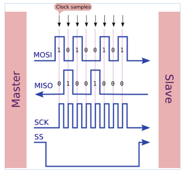

Nur ist es da ja so das beim SPI ja die Clock erst einsetzt bei der
Übertragung und wenn das CS auf 'Low' ist. Hier ist es ja noch momentan
so das es die Clock benötigt zum einlesen der Daten und zum senden der
Daten.
Ich wäre für Tipps zur weiteren Umsetzung zum SPI Slave oder eben warum
der Spartan 6 Probleme mit den anderen Designs haben könnte, sehr
dankbar.

Als Tipp: sieh dir an, wie Mikrocontroller das machen. Da geht der SCLK
nicht direkt auf den Takteingang eines Flipflops, sondern es wird eine
Flankenerkennung darauf gemacht und dann das Datenbit übernommen.
So etwa:

dann schon. Aber im Normalfall ist der eigentlich Vorteil ja der, dass
mit jedem SCLK Takt ein Bit vom Master zum Slave und gleichzeitig ein
Bit vom Slvae zum Master übertragen wird:
http://www.lothar-miller.de/s9y/archives/15-SPI.html

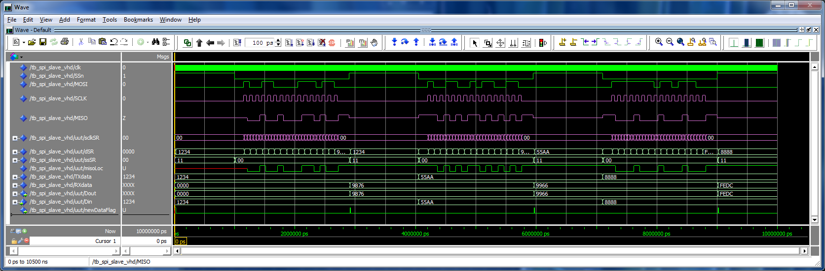

Das war ja einfach...
Und zusammen mit der Testbench im Anhang kommt dann die Waveform im
Anhang raus. Voila, funktioniert tadellos (etwas verwirrend ist evtl.
dass sich nach der letzten steigenden Flanke nochmal der Pegel vom MISO
ändert, aber das passt schon und ist dem Geiz zuverdanken: es wird nur 1
Schieberegister für Senden und Empfang verwendet).

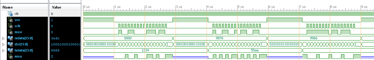

von ElKo (Gast)
chris schrieb:
> Mit dem Logikanalysator gemessen zeigt sich bei meinem Aufbau ein
> Fehler.
Tut mir leid, ich sehe nix. Wo ist denn das Signal MISO?
chris schrieb:
> Miso ändert sich mit der steigenden Flanke statt mit der fallenden.
Stimmt doch gar nicht? Die (RTL-)Simulation sagt, dass alles passt.
Siehe Anhang. Es gibt ein Delay von einem Takt, was aber durchaus zur
Beschreibung passt. (Wozu hat Lothar schon eine komplette Testbench
mundgerecht angehängt, wenn sie doch nicht genommen wird?)
Vermutung: Dein Systemtakt ist nicht groß genug. Der muss mindestens(!)
2x größer sein, als SCK. Dafür sprechen die unregelmäßigen Flanken von
SCK.
VG ElKo

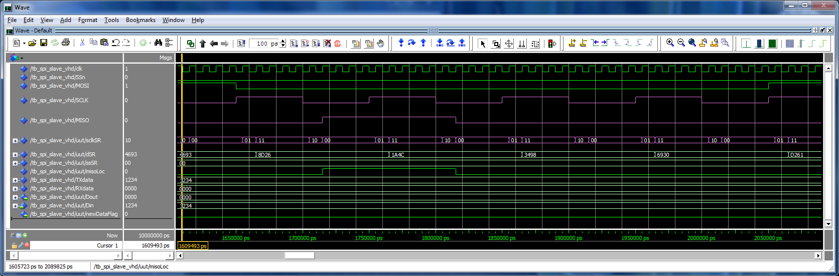

chris schrieb:
> Warum die Simulation nicht?
In der Waveform der Simulation meines Codes im
Beitrag "Re: Erfahrung mit SPI Slave und Spartan 6 FPGA?" ändert sich das
MISO doch wie erwartet mit der steigenden Taktflanke...
Und die Simulation von ElKo zeigt doch genau das Verhalten, das dein
Code im Beitrag "Re: Erfahrung mit SPI Slave und Spartan 6 FPGA?" mit
   if ( sclkSR="10" ) then -- mit der fallenden Flanke an MISO ausgeben
    misoLoc <= dsr(dsr'left);
   end if;
  end process;
  --MISO <= dsr(dsr'left) when SSn='0' else 'Z';  -- Richtungsteuerung MISO direkt über SSn
  MISO <= misoLoc when SSn='0' else 'Z';  -- Richtungsteuerung MISO direkt über SSn
beschreibt.
Soweit also alles im grünen Bereich...
> Meine Messung zeigt das
Dank den nicht dargestellten "Mastertaktes" könnte sein, dass die zwei
Takte Verzögerung durch das Flankenschieberegister dazu führen, dass der
Wechsel erst zusammen mit der nächsten Taktflanke stattfindet. Aber eben
nicht wegen dieser Taktflanke!
Wie schon gefragt: welche FPGA-Takt- und SCLK-Takt-Frequenzen hast du?
: Bearbeitet durch Moderator
