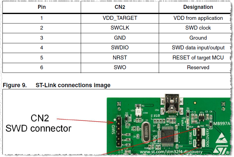

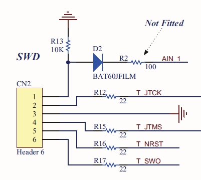

Vielleicht kann ich ja das STM32F4DISCOVERY zum programmieren und
debuggen nehmen.
Die "RESET-Leitung" fehlt, vielleicht muss man sich da einen Adapter
basteln.
Zur Not probiere ich das einfach mal aus.
von Walter T. (nicolas)
Torsten C. schrieb:
> Ist SWIM und SWD das gleiche?
Sri, ich meinte SWD. SWD braucht keine Reset-Leitung. Wenn der
Programmer keine liefert, ist das nicht schlimm.
von Torsten C. (torsten_c) Benutzerseite

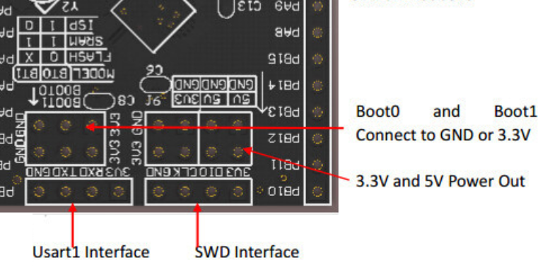

Ich warte zwar noch auf meine Boards, aber ich habe mal einen
Wiki-Artikel dazu angelegt. Wenn die Boards da sind, kann ich auch mehr
dazu schreiben:
STM32F103C8T6 Boards
OK, hab's nun auch gelesen. Und 3V3 auch nicht, ist eh beim Discovery
nicht angeschlossen.
Also nur GND, SW_CLK und SW_DIO.
Da bei den Billig-China-Boards die seitlichen Stiftleisten auf der
B-Seite bestückt sind und nicht auf der L-Seite, muss man diese Boards
"über Kopf" auf die Basis-Platine stecken und kommt nicht mehr richtig
an das SWD-Interface.
Ich für meinen Fall mache daher auf die Basis-Platine eine USB-Buchse:
PIN 2: SW_CLK
PIN 3: SW_DIO
PIN 5: GND
Die ist dann auch gleich verdrehsicher. :-)
