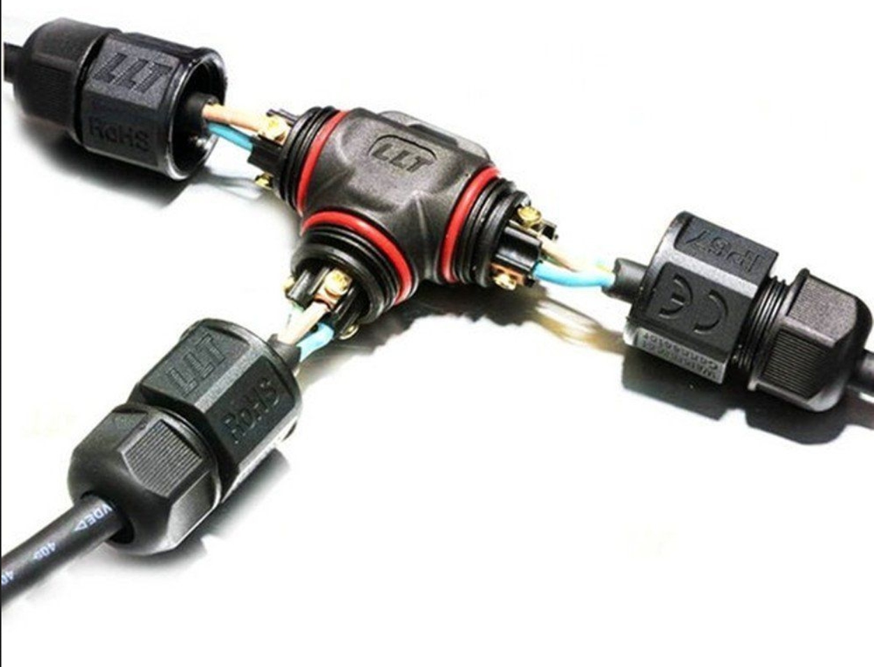

Hallo, ich möchte bei mir im Keller einen Leitungsabgang legen um eine weitere Lampe anzuschließen. Sind dazu denn solche Scotchloks oder Stromdiebe erlaubt? http://www.forcetools-kepmar.eu/WebRoot/StoreNL/Shops/457210838/4E83/2AD1/BAA9/6D7D/84D2/C0A8/28B9/3129/FD-1290rood.jpg Die sauberste Lösung wäre wahrscheinlich eine Feuchtraumdose zu setzen und mit ein paar Wago-Klemmen das zu verbinden, allerdings ist die Hauptleitung relativ stramm verlegt, d.h. nach dem durchschneiden müsste ich wieder ein Stück einsetzen um in die Wago-Klemmen zu kommen. Oder gibt es da eine schlauere Lösung? Danke! Markus

die o.g. klemmen sind nur für flexible Leitungen geeignet und bis zu 110V (Aufzugsicherheitskreis) habe ich sie schon in baumustergeprüften Aufzugsanlagen gefunden bzw. zähneknischend selbst montiert. Für eindrähtige Kabeladern(starre Leitungen) sind sie definitiv ungeeignet da das Messer den Querschnitt der Ader verringerte und dies dort schon mechanisch bruchgefährdet. Darüber hinaus würde sich die Einkerbung bei Nennbelastung stark erhitzen. ...... Ich habe mich auch mit dem TÜV Prüfer über solche mir bisher als durch die DIN/VDE unzulässigen bekannten Verlegearten und Komponenten unterhalten. darunter vielen auch verschiedene Spannungen verschiedene stromkreise im gleichen Rohr/Kabel etc. Er bedauerte ebenfalls dies nicht bemängeln zu dürfen. Wenn in einem anderen EU-Land eine regelkonforme Baumusterprüfung erfolgt sei und zertifiziert wurde, so sei dies nach EN und Eu-Recht bindend, so fern keine unmittelbare Gefährdung davon ausgehe.... Aber hier wäre für mich diese Grenze überschritten! Namaste
Winfried J. schrieb: > die o.g. klemmen sind nur für flexible Leitungen geeignet Genau. Nur für Litzen! Das Problem ist, daß starre Adern gekerbt werden und dann nach 2-3 Biegevorgängen zwangsläufig brechen, was zu undefiniert hohen Übergangswiderstand bis hin zur Brandgefahr führen kann. Also auf keinen Fall für 230V und NYM Kabel.

- Kabel durchschneiden und 2 Dosen setzen (z.B. mit 20cm Abstand) - dort dann das Kabel wieder verbinden und gewünschte zusätzliche Abzweige installieren sollte eigentlich kein Problem darstellen
Also mal wieder ein paar Fakten statt Laberei: Verbindungen im Hausnetz dürfen nach VDE 0100-520, Abschnitt 526.5 nur mit genormten Verbindern erfolgen. Der ScotchLok http://www.voelkner.de/products/3804/Schwachstromverbinder-Scotchlok-560.html ist nur in den USA und Kanada zugelassen, dort aber für Litze und starre Leiter und bis 600V~ also auch im Hausnetz. In Europa ist Scotch offenbar mit dem Müll nicht durch die Normungsbehörden nach DIN0628 gekommen oder hat sich nicht bemüht gegen die Lobby von Wago&Co. Hier ist er also im Hausnetz nicht erlaubt, nur bei unrelevanten Kram, und entsprechend verkauft ihn Völkner bloss für Schwachstromnetze. Auch mit den Verbindern müsste die Stelle mit abisoliertem Mantel in eine Dose, mit dem Problem, wie man sie durch die Löcher bekommt ohne sie durchzuschneiden. In der Dose eine 16A Lüsterklemme mit 2 Schrauben wäre erlaubt und besser als 2 Wagos und 5cm Draht dazwischen.

Es gibt auch größere Abzweigdosen, die Länglicher sind, so dass man bequem ein Kabel durchschneiden kann, und in der Dose wieder verbinden kann.
