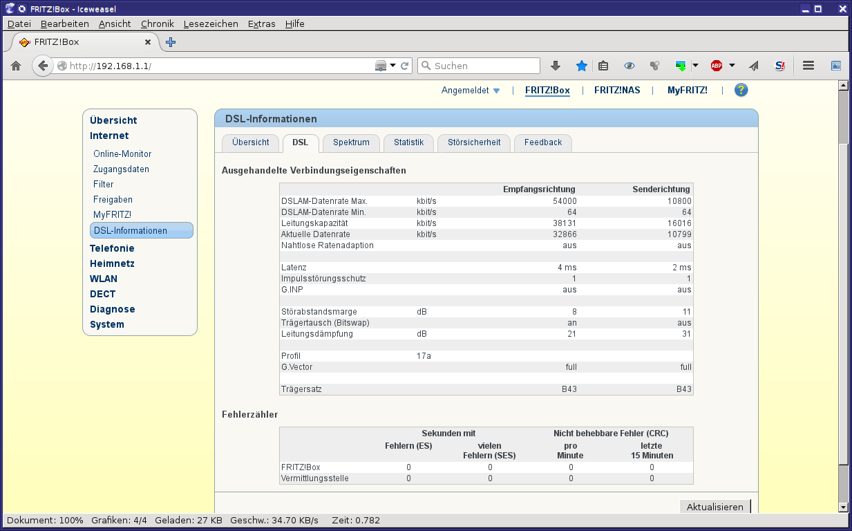

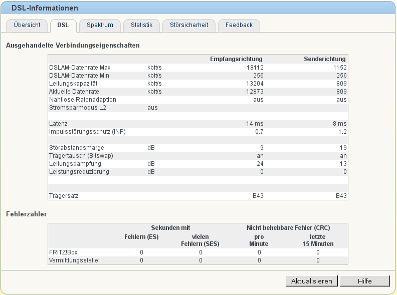

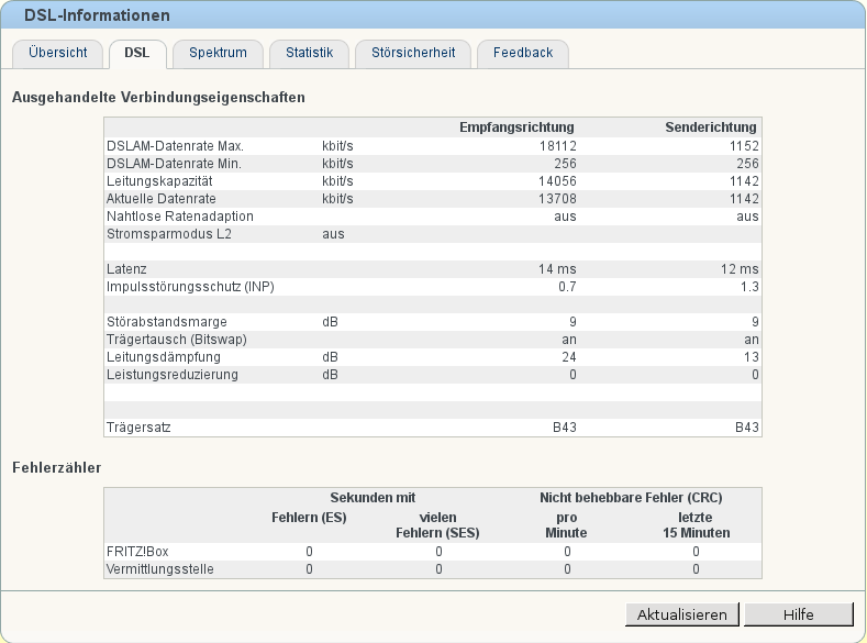

O.K. - den Thread habe ich wohl vergessen. :-) Dennoch - die Ergebnisse beziehen sich auf ADSL und nicht auf VDSL. Für ADSL bekommt man so einen Schutz wie gesagt auch selber hin. Das Thema dieses Threads ist auch VDSL und nicht ADSL. Ich muss Mal suchen ob ich noch weitere von den Überspannungsableitern finde. Da hilft nur ausprobieren in wieweit die Kapazität und zusätzliche abzweigende Leitungslänge das Signal stört ...

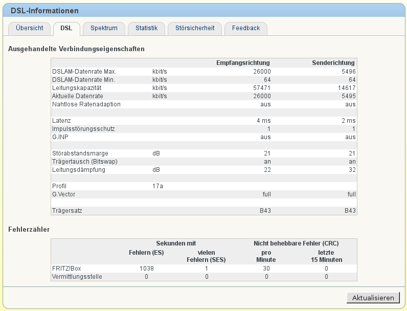

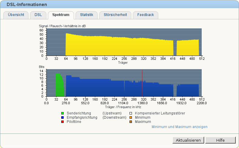

Klaus R. schrieb: >> Ich kann nur sagen das mein selbstgebauter ADSL-Blitzschutz im VDSL mich >> ganze 8 dB Störabstandsmarge gekostet hat. Das ist nicht tolerierbar. Der Unterschied zwischen ADSL und VDSL ist, bei VDSL ist die Bandbreite grösser. Ich habe ADSL 2+, sagt meine FritzBox. Ich nutze 512 Kanäle, der oberste liegt bei 2,2 MHz. Bedingt durch die Leitungslänge habe ich 31 dB Empfangsdämpfung und 18 dB Sendedämpfung. Beim Empfang habe ich 6 dB Störabstandsmarge und 7 dB in Senderichtung. Meine Leitungskapazität beträgt aktuell 13,804 Mbit/s (down) und 2,033 Mbit/s (up). Übertragungstechnisch gesehen ist mein Anschluss durch die lange Zuleitung robuster gegen Inhomogenitäten. Reflexionen werden ja durch die Leitungsdämpfungen auch gemindert. Wenn Dein selbstgebauter ADSL-Blitzschutz wirklich auf ADSL abgestimmt ist, so werden bei Dir oberhalb des ADSL-Spektrums die höheren Kanäle wie bei einem Bandpass zunehmend stärker bedämpft. Der Schutz von Phoenixcontact ist für VDSL bis zu 50 MBit/s ausgelegt. mfg klaus
Die Störabstandsmarge scheint mehr sehr mager zu sein. Ich habe die Screenshots von meinen Versuchen mit ADSL wiedergefunden. Wie man sieht wurde in erster Linie die Senderichtung beeinträchtigt. Für den Blitzschutz bei VDSL spielen nicht nur die idealen Komponenten (kapazitätsarm) eine Rolle, sondern alle Bauelemente müssen auch mit möglichst kurzen Verbindungen verschaltet sein. Jetzt im Winter haben wir weniger eine Gewitter-Problematik, daher werde ich weitere Tests mit VDSL wohl erst im Frühjahr unternehmen ...
Frank schrieb: > Erst dachte ich, den DSLAM hätte es erwischt - hat mich 50 EUR Gebühr für > den Telekomiker gekostet, der umsonst überprüft hat. Laß mich raten: Dein Betriebsystem ist Windoof aber ich verstehe nicht warum du 50 EUR ausgibst, wenn umsonst überprüft wird.
Karsten M. schrieb: > Die Störabstandsmarge scheint mehr sehr mager zu sein. Was mir aufgefallen ist, mit Feinschutz hast Du in Senderichtung 9 dB und ohne 19 dB Störabstandsmarge. Wie sieht den Deine Kanalbelegung (Spektrum)aus? Bei ADSL 2+ liegt die Senderichtung in den unteren Kanälen. Gewöhnlich beeinflusst man durch einen Überspannungsschutz die oberen Frequenzen. > > Ich habe die Screenshots von meinen Versuchen mit ADSL wiedergefunden. > Wie man sieht wurde in erster Linie die Senderichtung beeinträchtigt. > Merkwürdiger Weise hast Du mit Feinschutz aber in Senderichtung eine deutlich höhere Datenrate. > Für den Blitzschutz bei VDSL spielen nicht nur die idealen Komponenten > (kapazitätsarm) eine Rolle, sondern alle Bauelemente müssen auch mit > möglichst kurzen Verbindungen verschaltet sein. > Die Kombination von Kapazität und Induktivität ergibt den Wellenwiderstand. Ist der nicht einheitlich, so gibt es Reflexionen. mfg klaus

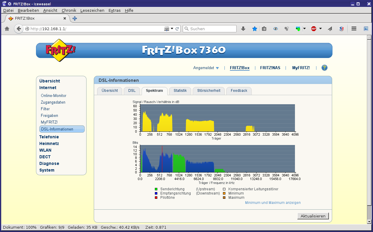

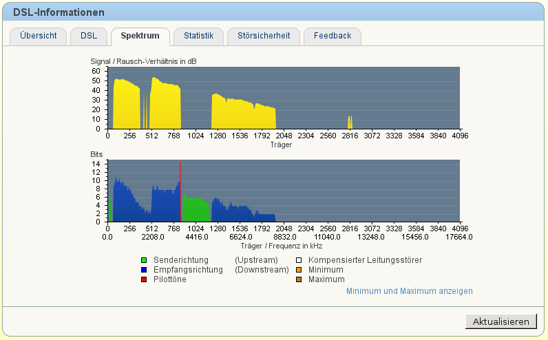

Bitte schön - hier das ADSL Spektrum mit installiertem Schutz. Später als hier VDSL installiert wurde, ist dann der ganze obere Frequenzbereich in einem hübschen Sägezahn weggebrochen, bis ich nur noch ca. 1,5 MBit Bandbreite hatte. Auch in dem VDSL25 ist da nun nach wie vor eine Lücke bis 2 MHz. Das Bild zeigt das Spektrum wenn es gerade Mal "gut" läuft. Mit dem Verständnis des Wellenwiderstand tue ich mich recht schwer. Ich weiß nur das man Querschnittsänderungen und abzweigende Verbindungen vermeiden sollte. Was gibt es sonst noch zu beachten?
Bearbeitet durch User
Karsten M. schrieb: > Später als hier VDSL installiert wurde, ist dann der ganze obere > Frequenzbereich in einem hübschen Sägezahn weggebrochen, bis ich nur > noch ca. 1,5 MBit Bandbreite hatte. > Auch in dem VDSL25 ist da nun nach wie vor eine Lücke bis 2 MHz. > Das Bild zeigt das Spektrum wenn es gerade Mal "gut" läuft. Welchen Provider hast Du denn? Bestimmt nicht die Telekom. Du hast jetzt VDSL25. Was sagt denn die FritzBox? Also wenn Du den Preis für VDSL25 zahlst und das vorherige ADSL 2+ billiger war, dann verlange den Mehrpreis zurück. Die aktuelle Rechtsprechung hat in solchen Fällen für den Kunden geurteilt. mfg klaus
Ich sehe gerade das ich mich mit dem Screenshot"VDSL25.png" vertan habe. Dieser ist noch vom Anfang wo das VDSL50 geschaltet war. Die Telekom konnte mir beim Einzug noch nicht einmal ADSL anbieten. Wäre ein Port frei gewesen, dann wären es auch nur 6 MBit gewesen. Als einziger Anbieter konnte mit damals Alice -> heute O2 einen ADSL-Anschluss bieten - und den sogar mit RAM Technik. Dadurch konnte ich nach einigen Verhandlungen 14 MBit bekommen. Dies ging für fast 5 Jahre gut bis Netcologne hier VDSL ausgebaut hat. Der ADSL-Anschluss wurde danach immer schlechter. Mir wurde hier dann VDSL50 angeboten, was bei 830m Leitungslänge eigentlich gar nicht funktionieren kann: http://www.lntwww.de/downloads/Beispiele%20von%20Nachrichtensystemen/Theorie/Kapitel2/Bei_Kap2.4.pdf Das Marketing will das natürlich und schliesslich wird ja auch ein DSLAM-Datenrate von 54000 angezeigt und abgerechnet. Nur das dann leider genausoviele Fehler wie intakte Datenpakete ankommen. Nachdem das VDSL von 50 auf 25 herabgesetzt worden ist, kommen Netto sogar mehr Daten mit 26000 als mit 54000 an. Von den Kosten her nimmt sich VDSL 25 mit dem ADSL 16 nichts. Netto habe ich jedoch real eine echte Downloadrate die in etwa durschnittlich das Doppelte beträgt und auch einen größeren Upstream hat. Die bessere Datenrate ist natürlich nicht alleine der VDSL-Technik geschuldet, sondern vor allem der kürzeren Kupfer-Zuleitung von 1000m weniger.
