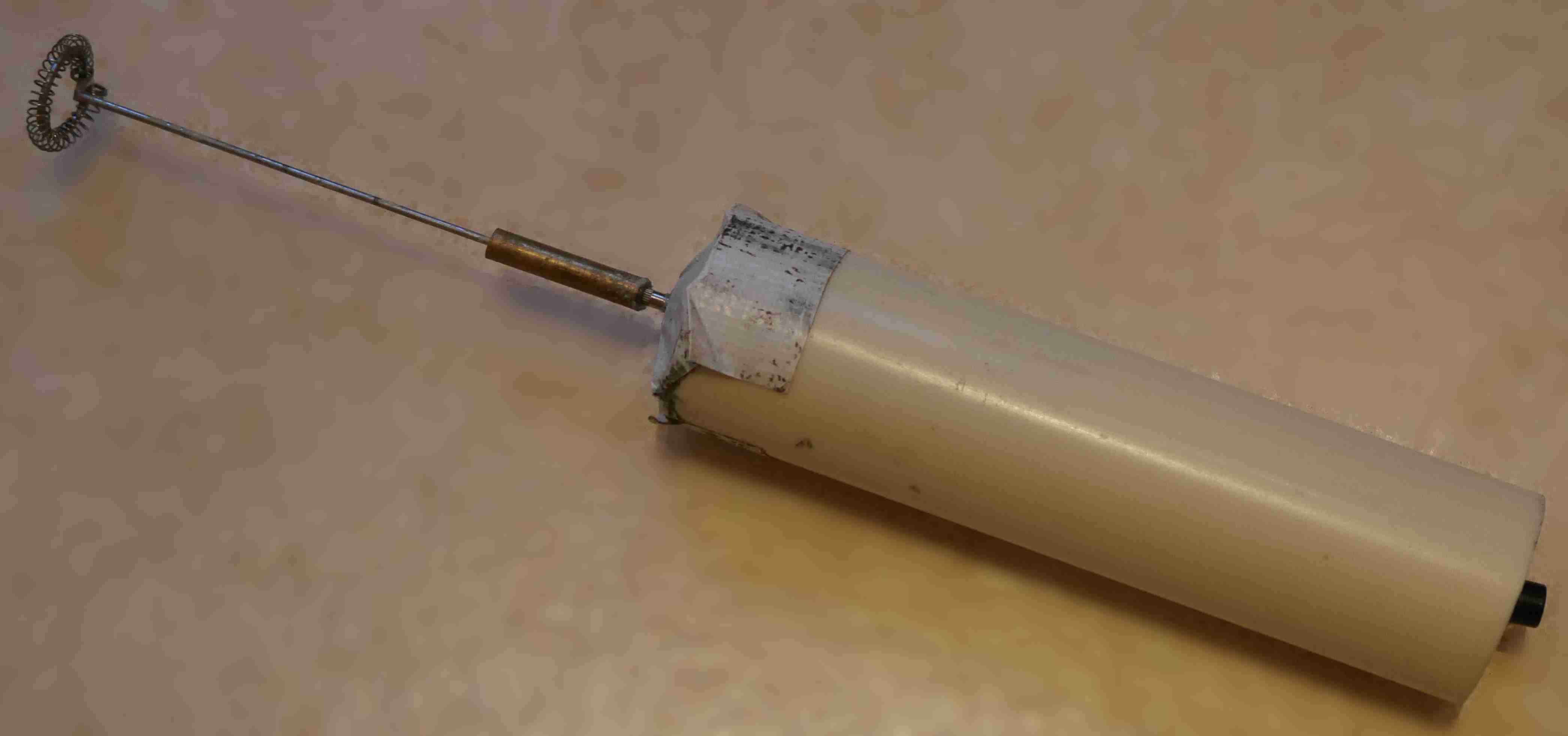

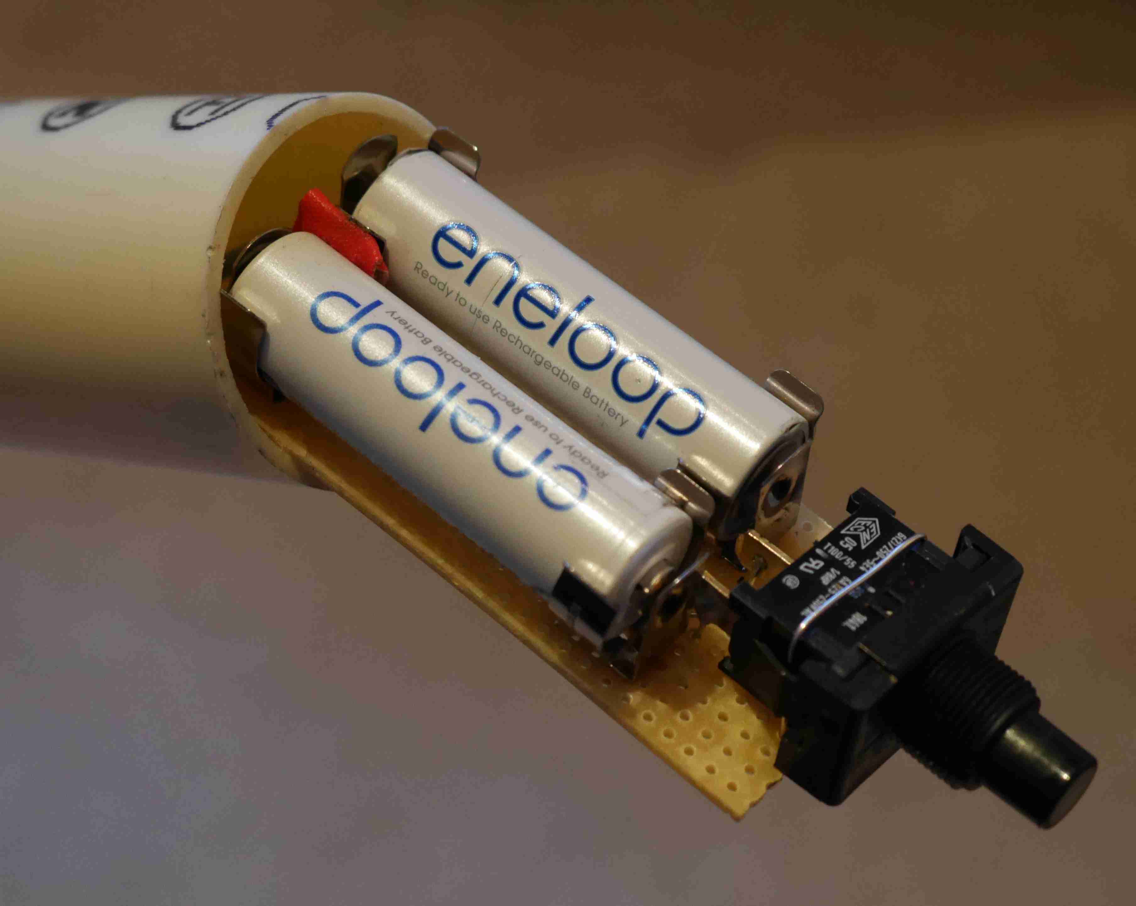

Ich habe mir einen kleinen "Camping-Mixer" gebaut mit einem starken Motor, der aus zwei in Reihe geschalteten AA-Akkus (Eneloop 2000 mAh) schätzungsweise an die 8A Strom zieht. Die Leistung von dem Ding ist schon beeindruckend, allerdings frage ich mich, ob dabei nicht die Akkus kaputt gehen. Normalerweise wird der Mixer nur vielleicht 2 Minuten benutzt, wobei die Akkus deutlich warm aber nicht sehr heiß werden. Hat jemand Daten zum maximal tolerablen Strom bzw. zur maximalen Temperatur solcher Akkus? (Das ist hier auch schon diskutiert worden, nur leider fand ich keine gesicherte Antwort, auch nicht im Datenblatt.)

Es scheint, als wäre mein Taster doch nicht stromstabil genug. Nach einiger Nutzung fiel er aus und war nur durch Kontaktspray wieder zu beleben. Gibt einen Taster, der so hohe Ströme in der Gegend von 8-10 A langfristig aushält? Anfangs hatte ich nur zwei Drähte eingebaut, die durch Druck aufeinandergepresst wurden, allerdings konnten diese auch schon mal heiß werden.
Mikrofun R. schrieb: > Gibt einen Taster, der so hohe Ströme in der Gegend von 8-10 A > langfristig aushält? Such mal unter "Mikroschalter".
Mikrofun R. schrieb: > Gibt einen Taster, der so hohe Ströme in der Gegend von 8-10 A > langfristig aushält? > So etwas : Starter Taster, Hupenknopf, Drücker, Startknopf, Taster, 12-24V 10A TYP : FX-TS01 http://www.amazon.de/Starter-Hupenknopf-Dr%C3%BCcker-Startknopf-FX-TS01/dp/B00KPG2N36/ref=sr_1_7?ie=UTF8&qid=1409326107&sr=8-7&keywords=taster+12v Wo hast Du die Batteriehalter her ? Bernd_Stein
Bearbeitet durch User
Der Taster, den ich derzeit verwende war auch für um die 8-10 A spezifiziert, wenn ich mich richtig erinnere. Vielleicht muss etwas noch stromfesteres her. Die Idee mit dem Mikroschaltern ist gut. Ich hätte nicht gedacht, dass die so große Ströme schalten können. Der hier schaltet angeblich bis zu 25 A: http://www.conrad.de/ce/de/product/706155/Mikroschalter-250-VAC-25-A-1-x-EinEin-Cherry-Switches-E14-00M-tastend-1-St?ref=searchDetail >Wo hast Du die Batteriehalter her ? Die habe ich höchstwahrscheinlich von Conrad: http://www.conrad.de/ce/de/product/651036/Keystone-Einzelkontakt-fuer-AA-Zellen-Einzelkontakt-fuer-Leiterplatte-B-x-H-37-mm-x-59-mm?ref=searchDetail

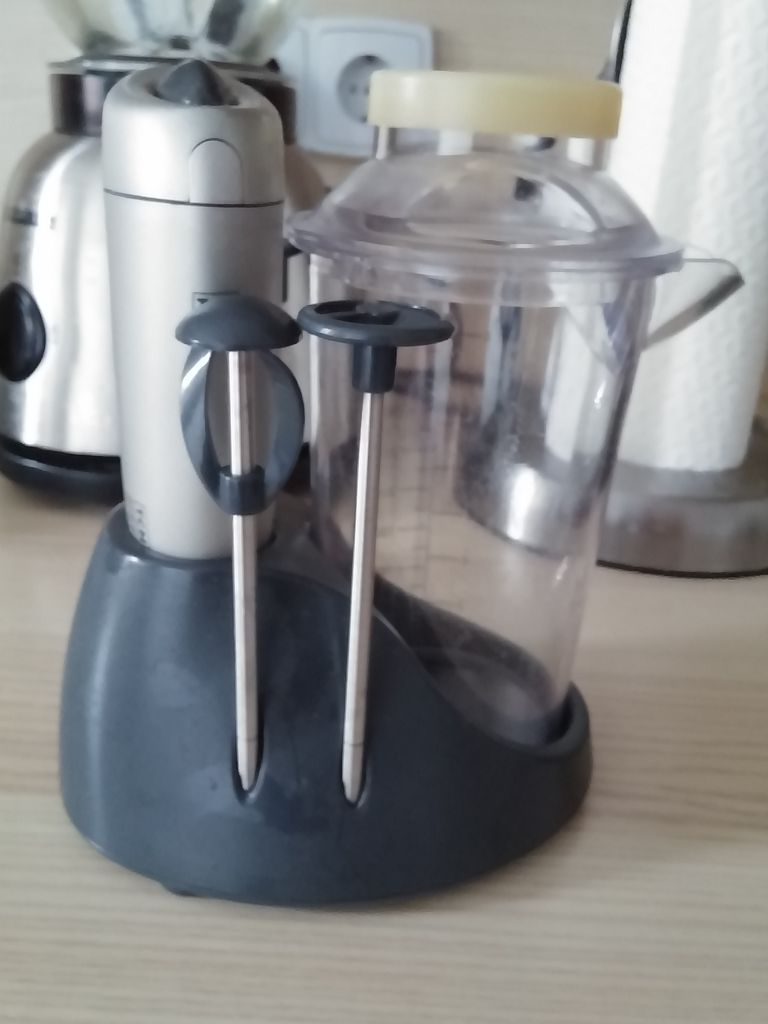

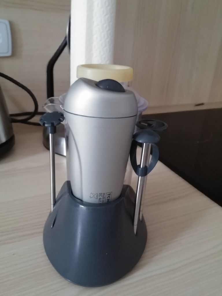

Aber nun mal den Blödsinn beiseite und dem TO was nützliches gezeigt. Dieser Mixer ist schon ziemlich alt (bestimmt schon 10 Jahre oder länger besitze ich diesen) und der hat schon ziemlich viel Kraft. Rühreier kannst du damit schon machen. Vielleicht findest du ja so was.
Carsten R. schrieb: > Man könnte auch einen Fet einlöten der per Taster angesteuert wird. > Freilaufdiode nicht vergessen Warum immer ein FET? Ein BiPo hat mit der geringen Spannung keinerlei Probleme.
F. Fo schrieb: > Dieser Mixer ist schon ziemlich alt > Rühreier kannst du damit schon machen. "Rührsahne" auch? Das ist m.E. ein Härtetest für solche Mixer, weil da oft schon die zulässige Höchsteinschaltdauer überschritten wird.
> Warum muß es unbedingt ein Taster sein ? > Ich meine Schalter für den Kfz-Bereich haben es öfters mit solchen > Strömen zu tun. Wäre auch nicht schlecht. Ich hatte beim Erst-Bau nur gerade nichts passenderes zur Hand. >Man könnte auch einen Fet einlöten der per Taster angesteuert wird. Interessante Idee. Habe gerade mal ins Datenblatt vom IRF6201pbf geschaut, den ich zufällig da habe. Wenn die Gate-Spannung über 2V liegt, ist RDS(on) kleiner als 0.003 Ohm. Mit P=R*I^2 käme man bei I=10A auf P=0.3 W, was vielleicht noch reichen würde. Allerdings sackt die Betriebsspannung unter dieser starken Last auf 1.8 V, selbst bei vollen Akkus. Bei leereren Akkus wird der FET doch recht warm werden. Eine zusätzliche Knopfzelle ist mir etwas zu aufwändig, zumal ich nicht irgendwo draußen dann mit einer leeren Knopfzelle dastehen will. Ich probiere demnächst mal diesen 25 A Taster. > Dieser Mixer ist schon ziemlich alt.. Läuft der mit AA-Akkus?
Harald Wilhelms schrieb: > "Rührsahne" auch? Ja. Mikrofun R. schrieb: > Läuft der mit AA-Akkus? Ja, aber vier Stück.

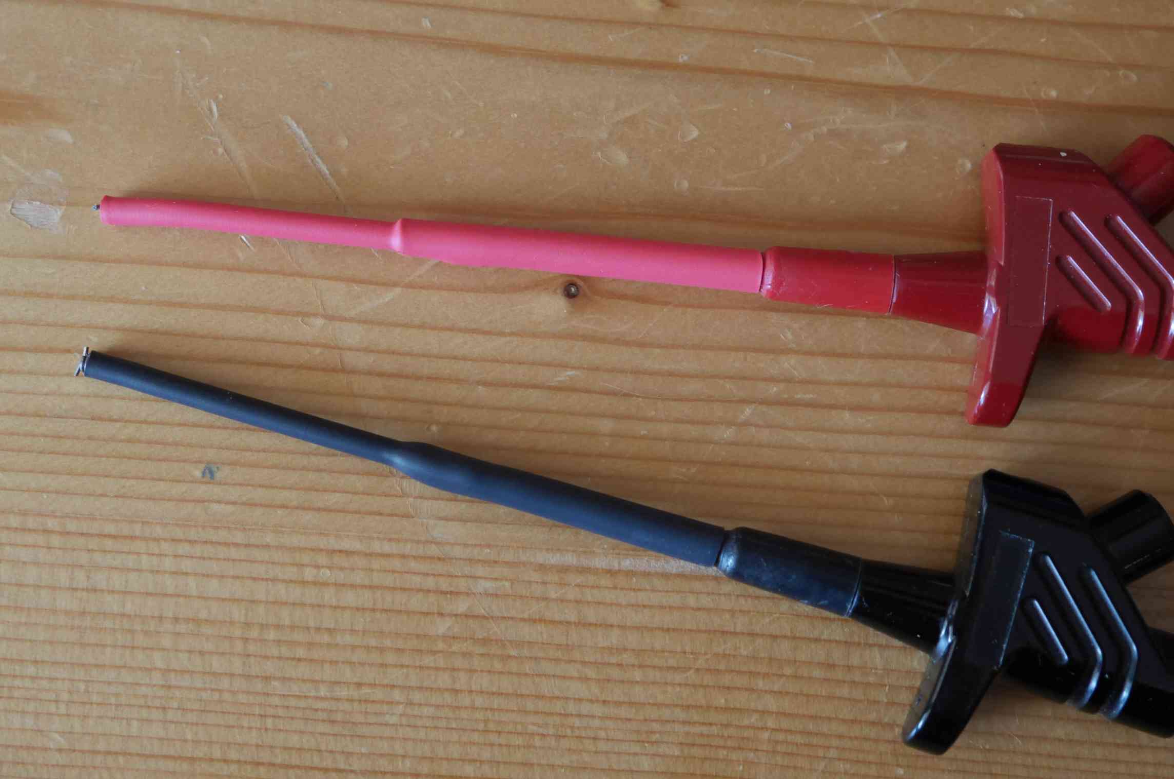

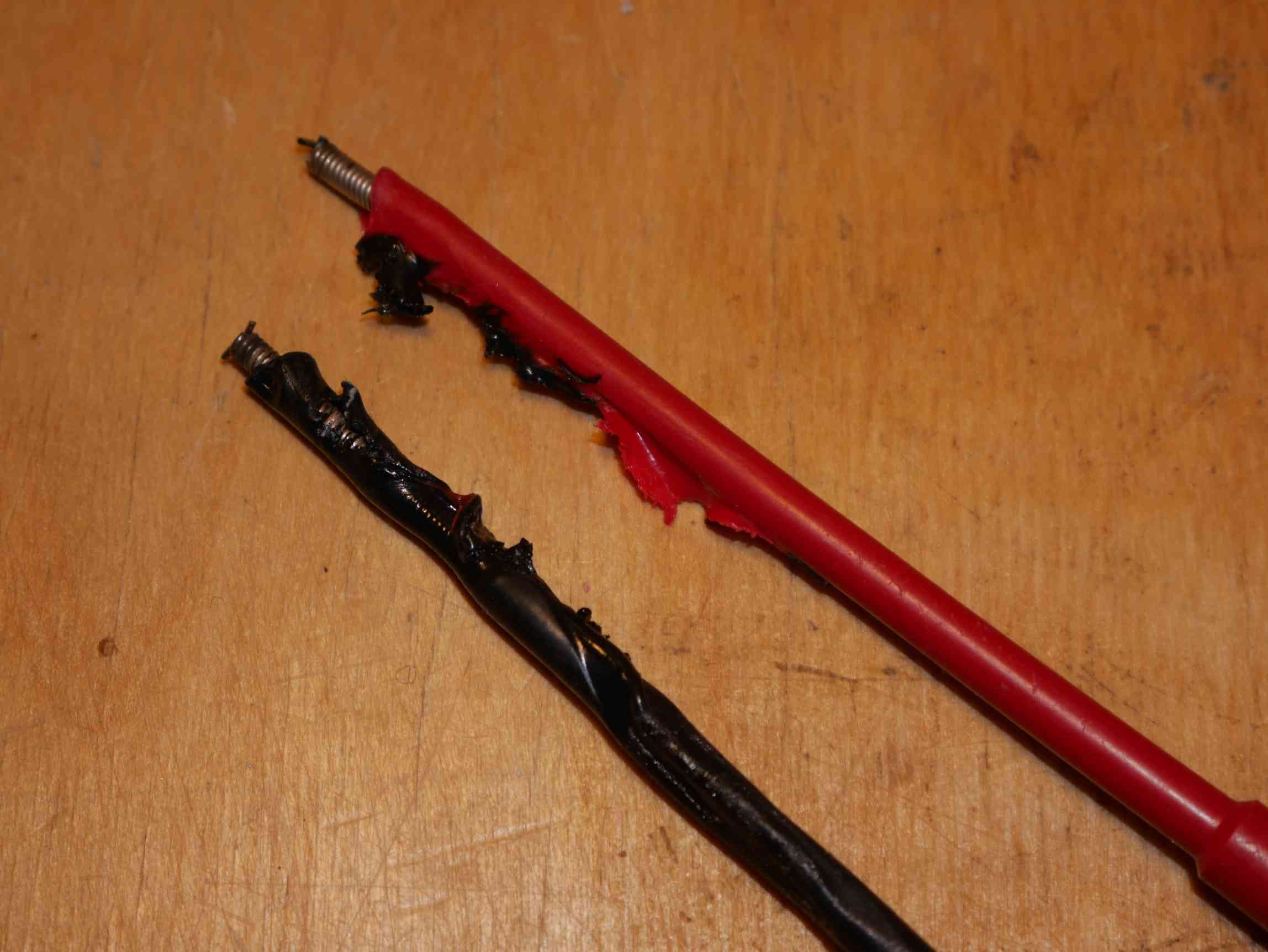

Mikrofun R. schrieb: > Blöderweise habe ich bei der Gelegenheit die Isolierung meiner > Hirschmann-Klemmprüfspitzen ruiniert :( Ja, für sind die wirklich nicht geeignet. Aber man kann sie gut mit farbigen Schrumpfschlauch reparieren.
Mikrofun R. schrieb: > Es geht mir übrigens nicht um Milchschaum, sondern mehr um das Anrühren > von Pfannkuchenteig, etc. Na jetzt wird auch klar, warum hier Schalter abbrennen. Solcher Teig ist doch viel viskoser, der Motor ist damit IMMER weit überlastet, und wirkt eher als Heizung. Nicht die Akkus sind das Problem, sondern Du brauchst einen stärkeren oder zumindest langsamer drehenden Motor. Auch eventueller Kurzzeitbetrieb bringt nichts, weil das Drehmoment des überlasteten Motors nicht einfach weiter mit dem Strom steigt.
DANKE für den Tipp! Manchmal komme ich auf die einfachsten Dinge nicht.
(Ich liebe dieses Forum.)
